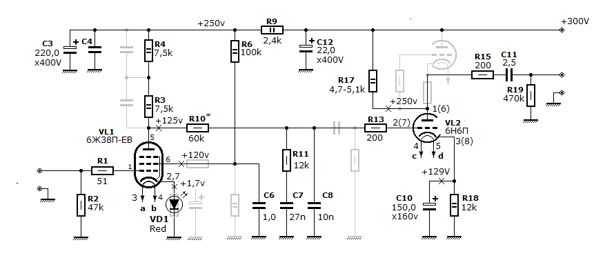

А тут какая-то недо-АЧХ кривой башки.
С этими номиналами, как вы правильно отметили, получается кривая коррекция. Должна быть прямая, а не +1/-2дБ. Хотя, согласен, как-то играть будет.

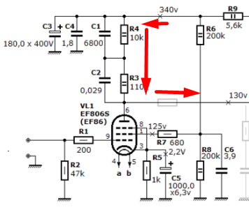

Подобная схема на EF86 с коррекцией в аноде есть в альбомах, делал приятелю, емкости были точные, стирол К71 , обвеска резисторная получилась нестандартная. Но АЧХ уложил в рамки.

Искренне согласен. И кстати, в классической варианте откинуть тау-3 75мкс не вопрос, емкостишку долой и все, в отличие от шашлыка, которому нужно перекидывать резисторы из отношения 12 к 1 до 9 к 1 , по памяти.
Для головки уровня АТ-95 это не критично.
Но если педантничать, оставив R4=10K, меняем R4=118K, С1=7n5, C2=27n и радуемся жизни.

Сергей Михалыч, там еще 680 кил в нагрузке, я бы все 120 килоом врезал в анод. А 7, 5н и 27н оставил.

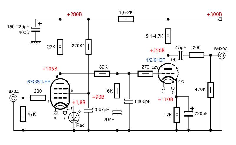

Для "шашлыка" питание д. б. вольт 450-500, чтобы обеспечить ток перезаряда емкостей, что необходимо для правильной передаточной характеристики.
В классической схеме это получить гораздо легче при гораздо меньшем напряжении питания.
    23 KB · Просмотры: 154

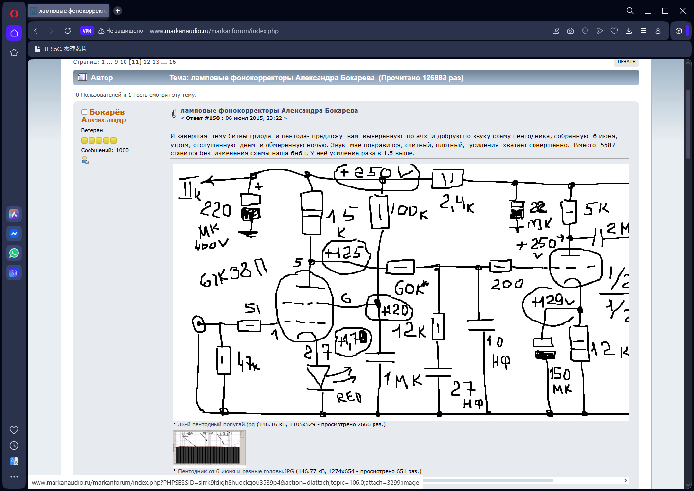

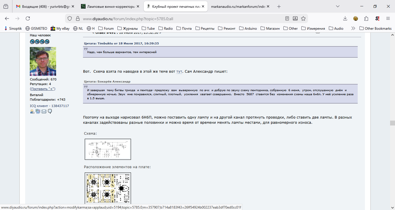

Так я и не собирал по той схеме. Похоже там не прицепилась схема по которой собрано. Схема по которой собрано в аттаче.
Явно не макетилось в железе. Вся обвеска очень приблизительно.
Александр, тут говорят, что схема Ваша.

Схема от А.Б

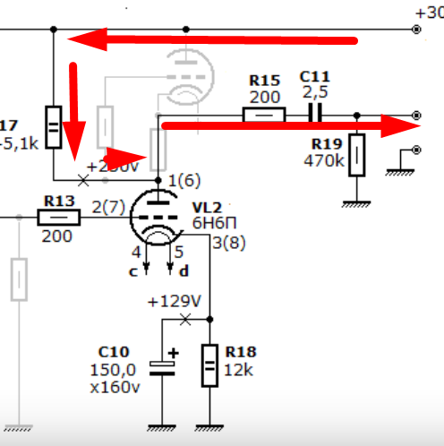

Помеха с питалова лезет так:
Ставь осцилл на выход и не удивляйся: напряжение помех в анодном питалове равно напряжению помех на выходе.
Плату заказывал в Китае.
Путь помехи с питалова в звук.
Ставим осцилл и не удивляемся ни разу: напряжение помехи на С3С4 равно таковому на аноде ВЛ1.

Дык питание перед подачей в схему завсегда почистить можно. Ну и какая такая должна быть помеха, чтобы мешок с костями её учуял? Нам пенисионерам, никакие помехи уже не страшны...

Схемы обычно дополняю реальными АЧХ , снятыми измервинилом с конктерной башкой. Схемы могут отличаться в разные годы, ( имею право вносить изменения) , также доказанные картинками. Иное дело чужая отсебятина, от моего имени. А я за всякое чужое должен отвечать .А вот фига. Ешьте сами, шо наварили.

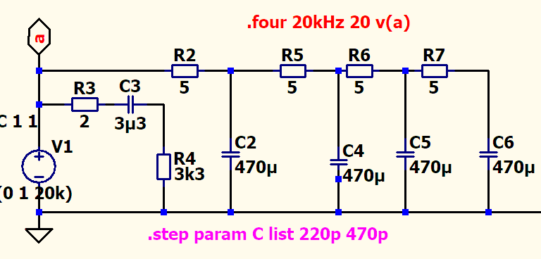

опыт подсказывает, что после моста (C-4-10uF + R-5Ом) ставим C-R-C-R-C 3 конденсатора (220-470uF) и 2 резистора вполне достаточно для чистого анодного

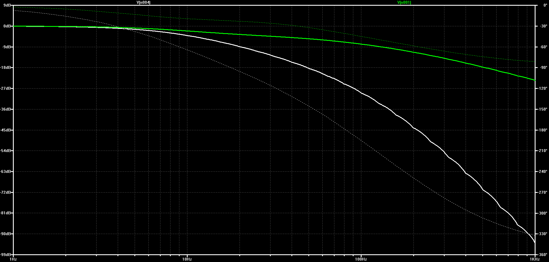

Расчёт показывает, что на 50 Гц выигрыш - 4 раза, а на 100 Гц - 10 раз:
Зелёным: после первого звена. Белым - на выходе.
Это настолько мизерное преимущество с точки зрения затрат на 4 конденсатора 470 мкФ на 350 В, что ты немедленно поймёшь, зачем люди применяют электронные стабилизаторы.
Хе хе хе. так резистор на 5ом только в первом звене, где конденсатор на 4мкф))) дабы ограничить токи дальших банок) а дальше резисторы уже ом по 100 и более
