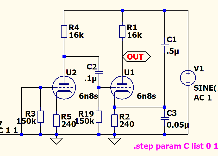

Ставлю 1000 долларов против ваших 100, что вы увидите там помеху:
Типичный лампадник. Собственно, С1 и установлен против помехи.

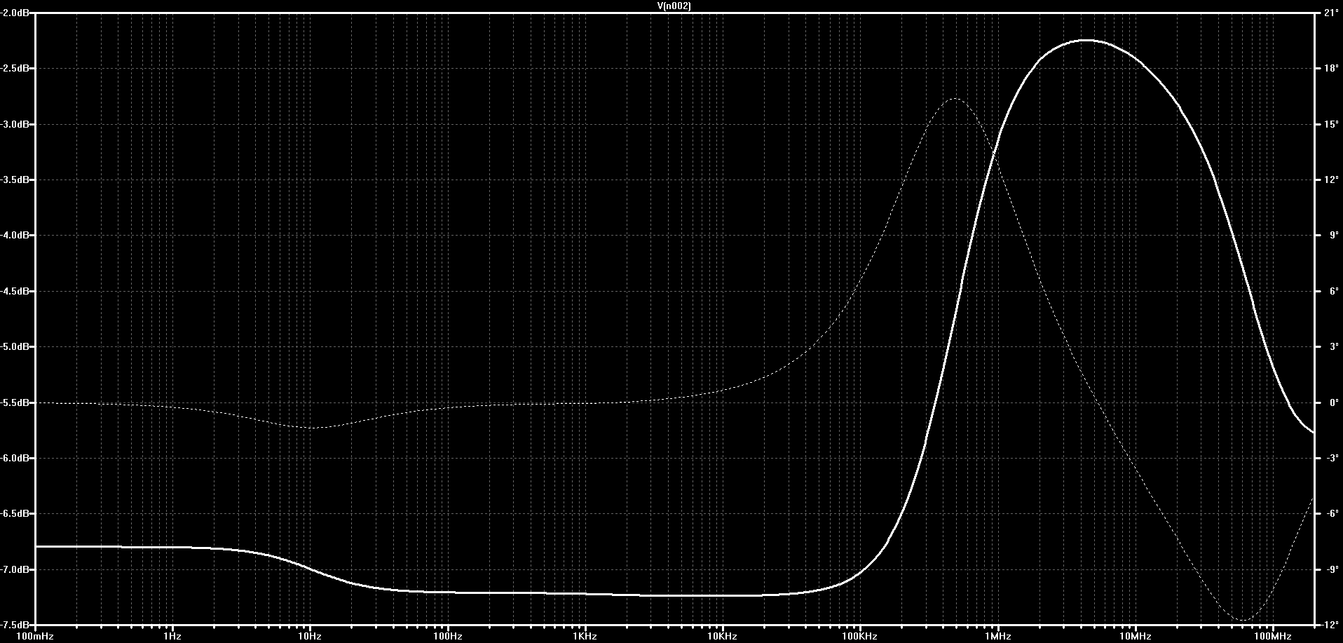

АЧХ подавления помехи на первом аноде: всего в 2 раза. Это какой-то хужепозор. И то, подавление получилось на делителе: анодная нагрузка / выходное сопротивление лампы.

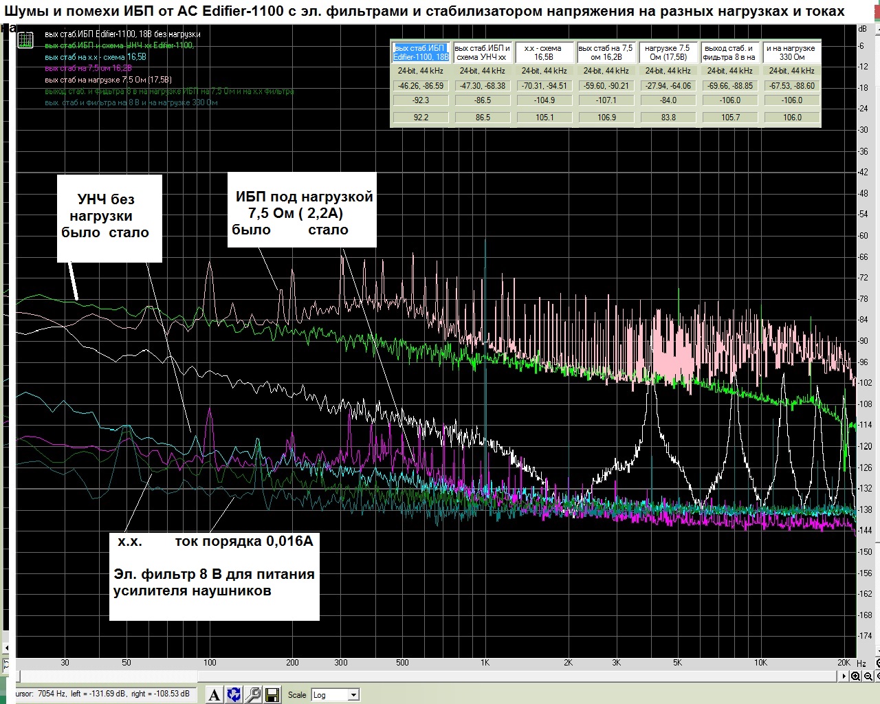

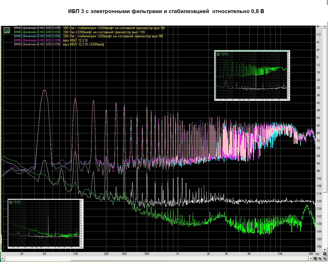

Не вижу никакой проблемы сделать анодное питание через электронный фильтр с умножением емкости. При большой емкости он может также играть роль мягкого включения анодного напряжения с задержкой. Реально давит пульсации и помехи на 30- 60 дБ.

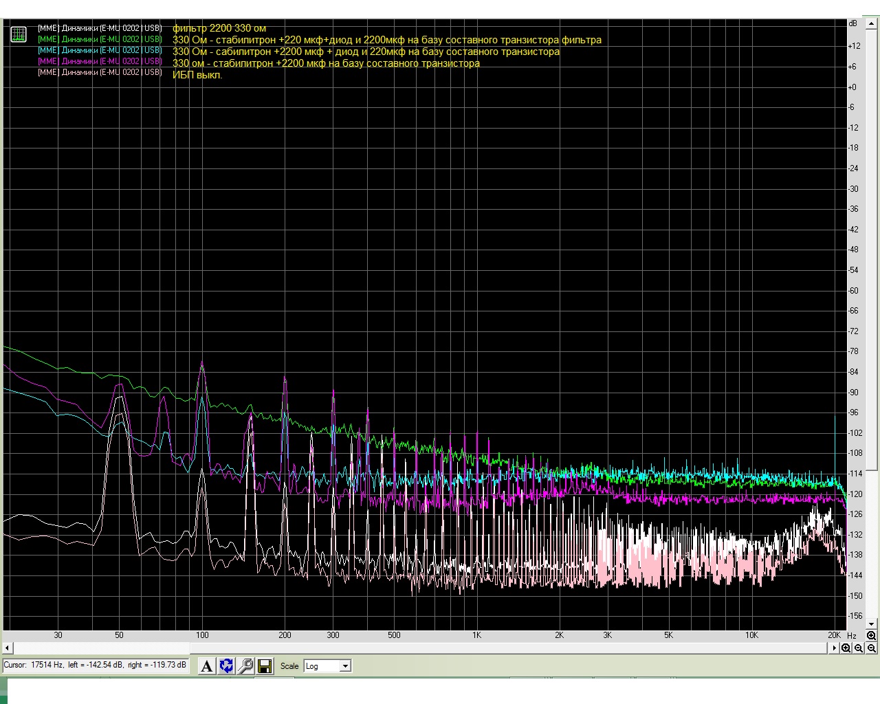

  • Шумы и помехи ИБП от АС Edifier-1100 c эл. фильтрами и стабилизатором напряжения на разных наг...jpg

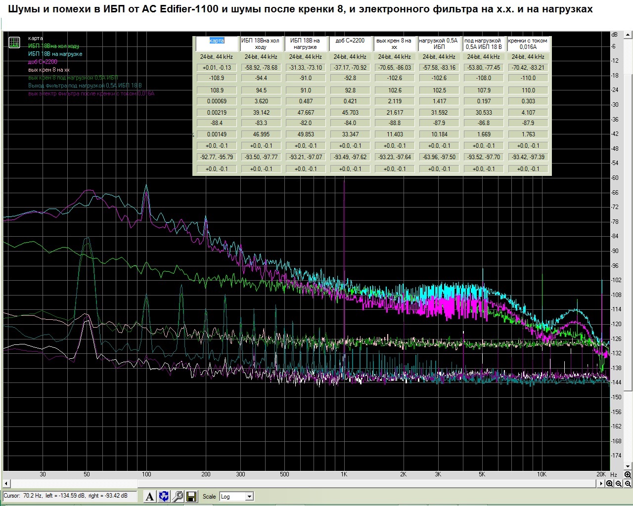

  • Шумы и помехи в ИБП от АС Edifier-1100 и шумы после кренки 8, и электронного фильтра на х.х. и...jpg
    444.7 KB · Просмотры: 97

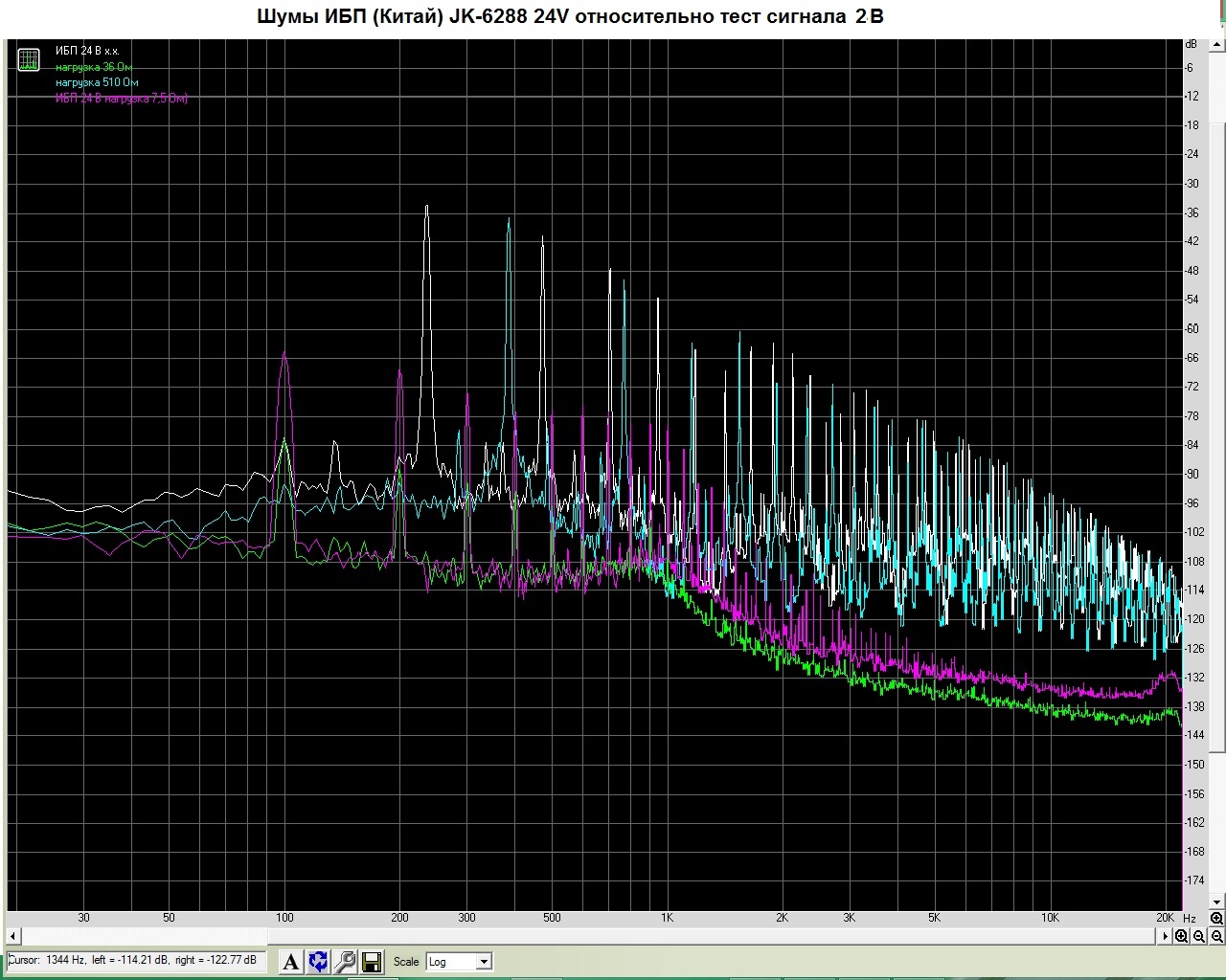

    344 KB · Просмотры: 78
    412 KB · Просмотры: 68
  • 330 Ом - стабилитрон +220 мкф+диод и 2200мкф на базу составного транзистора фильтра.jpg
    372.1 KB · Просмотры: 97
Так что нащот смердов можете не заблуждаться: ищите среди своих, на себя взгляните.
Это известная фишка под названием ultrapath, С1 подбирается на слух; кому-то нравится, кому-то не заходит.
Надо на транзисторных корректорах прям на морде писать: кни=0.000000001%, помехи=10 в минус 10000000000000, чтобы было понятно зачем их слушать.
Бесполезняк. Нет такого значения С1, которое бы погасило помехи во всём диапазоне частот.
Математика не врёт.

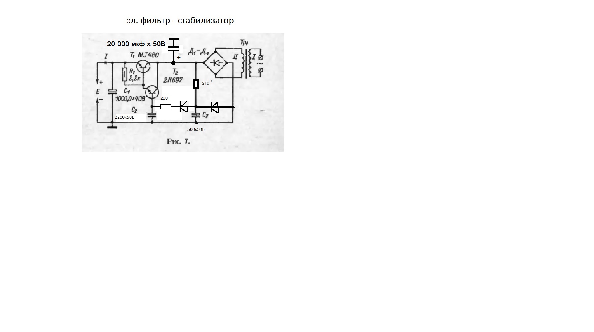

Лучший вариант, это совместить параметрический стабилизатор в базовой цепи с собственной фильтрующей емкостью
- электролитом и потом, через развязывающий диод и резистор подать с него сигнал на базу электронного фильтра - умножителя емкости, например на составном транзисторе, тоже со своей емкостью. Примерно так, но на высоковольтных транзисторах.
Но тут уже нужен более мощный транзистор, поскольку на нем будет рассеиваться дополнительная мощность и падать напряжение стабилизации. Для режима А такой вариант не лучшее решение. Пойдет просто электронный фильтр - умножитель емкости. На нем будет падать всего, примерно 1-1,5 В. А если делать просто параметрический стабилизатор (как это делали в некоторых моделях советских УНЧ), то остаточные шумы стабилитрона будут также давать повышенную шумовую полку в УНЧ. Она широкополосная и может быть выше примерно на 10-20 дБ по сравнению с обычным выпрямительным мостом или вышеописанной схемой. Это уже может быть заметно на слух.

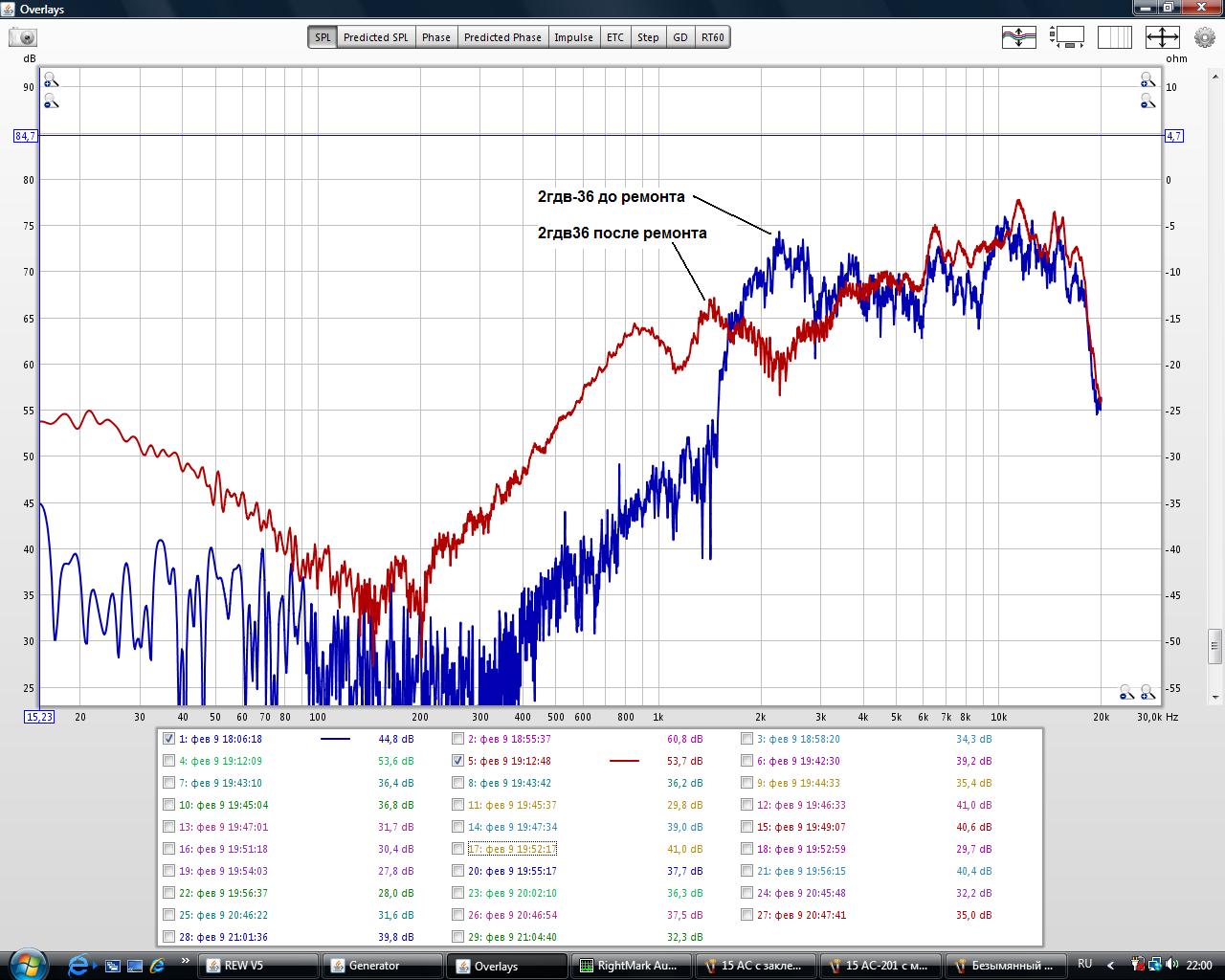

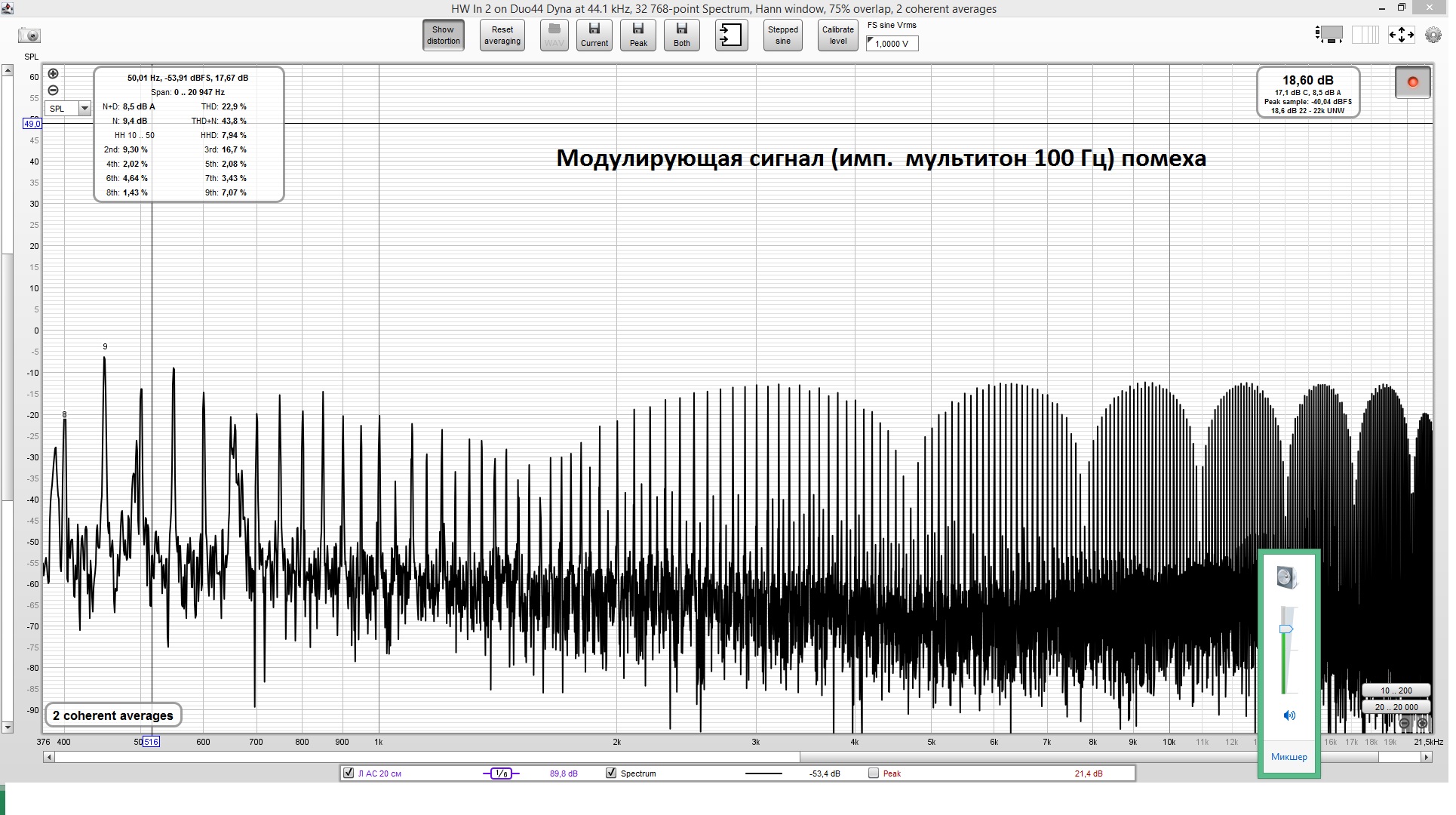

Разобрался с помехами, например на картинках моего осциллографа - те кто в теме, те знают... Короче, там просто говенный ИБП на 5В идет в комплекте к этому осциллографу ставил хороший не на 2А, а на 1 а помех нет. Но вырубается, когда работают реле в осциллографе.
Мопедик не мой, попросили продать.

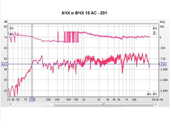

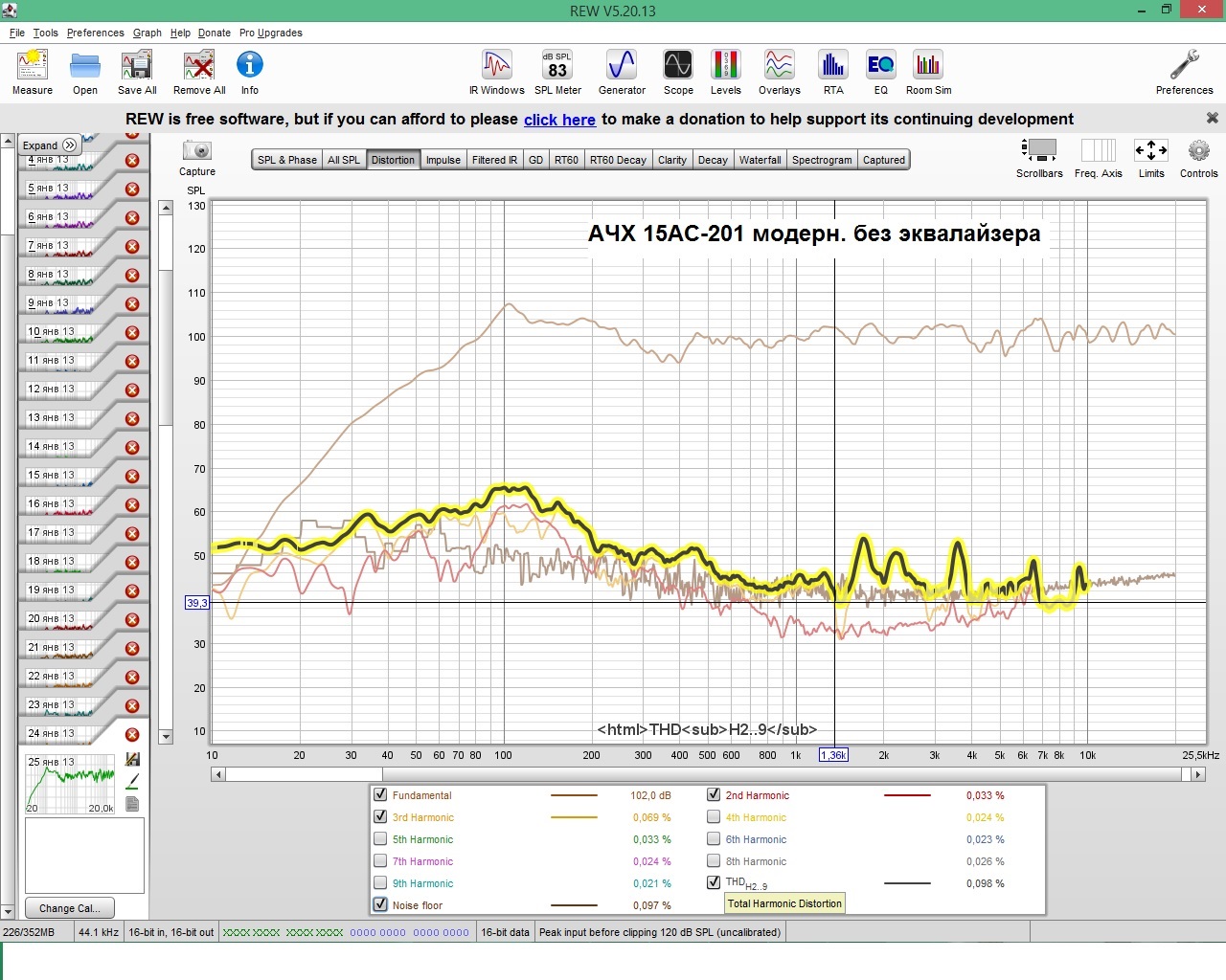

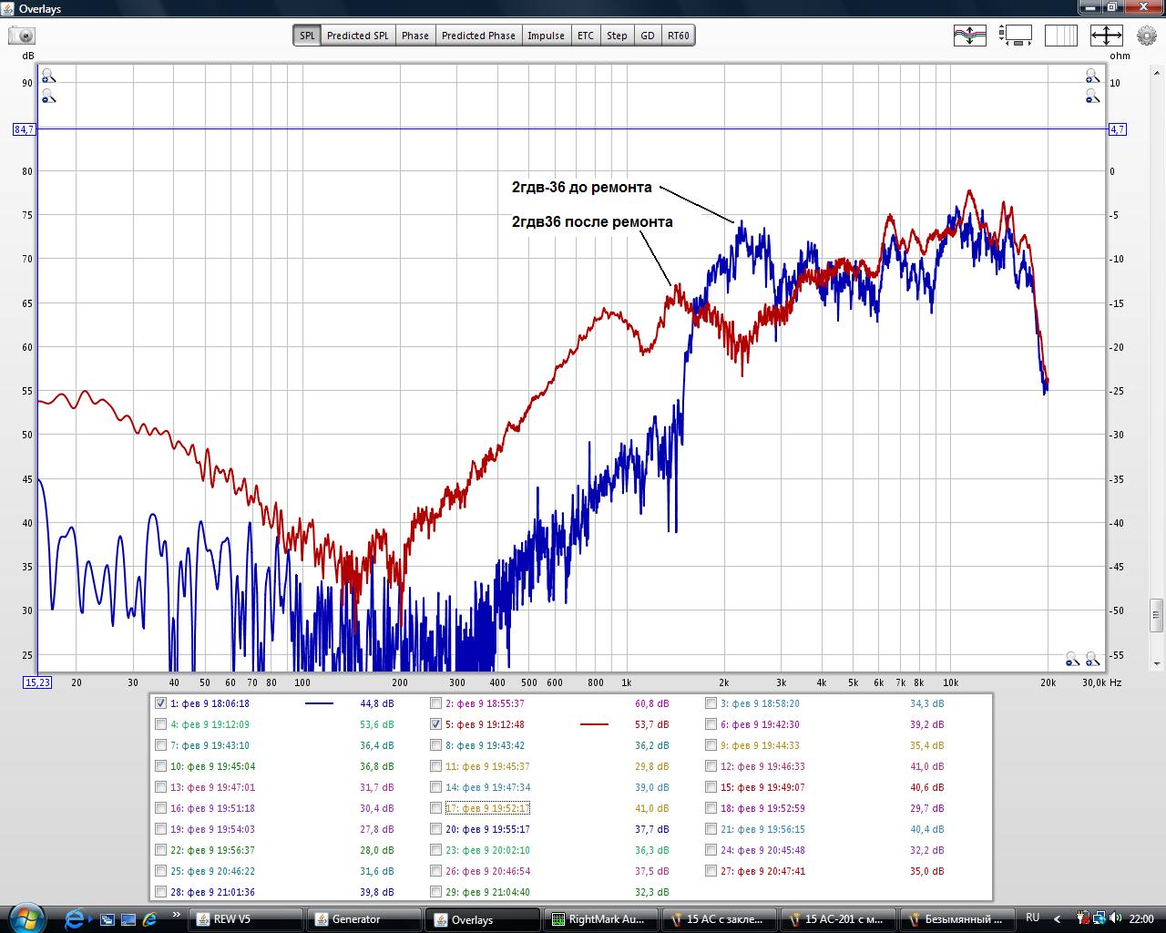

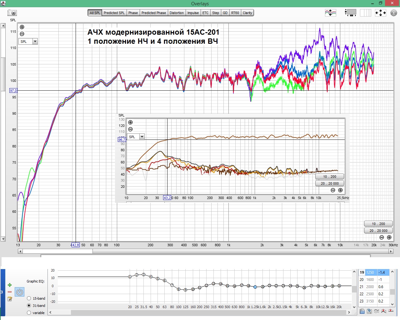

Добавлю. С К. Мусатовым не совсем согласен по методике измерения качества работы ВЧ динамиков в АС с использованием длительного свипа - по ссылкам из видео выше. Наоборот, более короткий свип дает более точную АЧХ у динамиков в АС. И её можно электронным образом отфильтровать без заглушенной комнаты. Все это уже прошлый век!
Если REW дает разные АЧХ, то тут уже скорей проблемы в программе, например в режимах накопления сигналов или их усреднения во времени по числу измерений и по акустике и по электрическим цепям. Сам наблюдал странные картины - как бы эффект интерференции. И у К. Мусатова, думаю, что был тот же примерно эффект с ВЧ динамиком. Вот как это выглядит на графиках.
А что качается колебаний АЧХ у ВЧ динамиков, то это не открытие - даже как бы у лучшего советского 2 гд-36 тоже есть такие колебания, если убрать сглаживание.

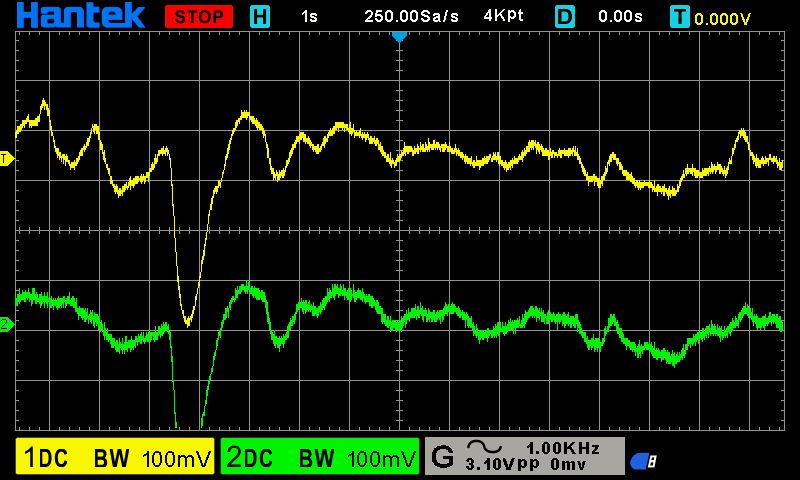

    682.7 KB · Просмотры: 87

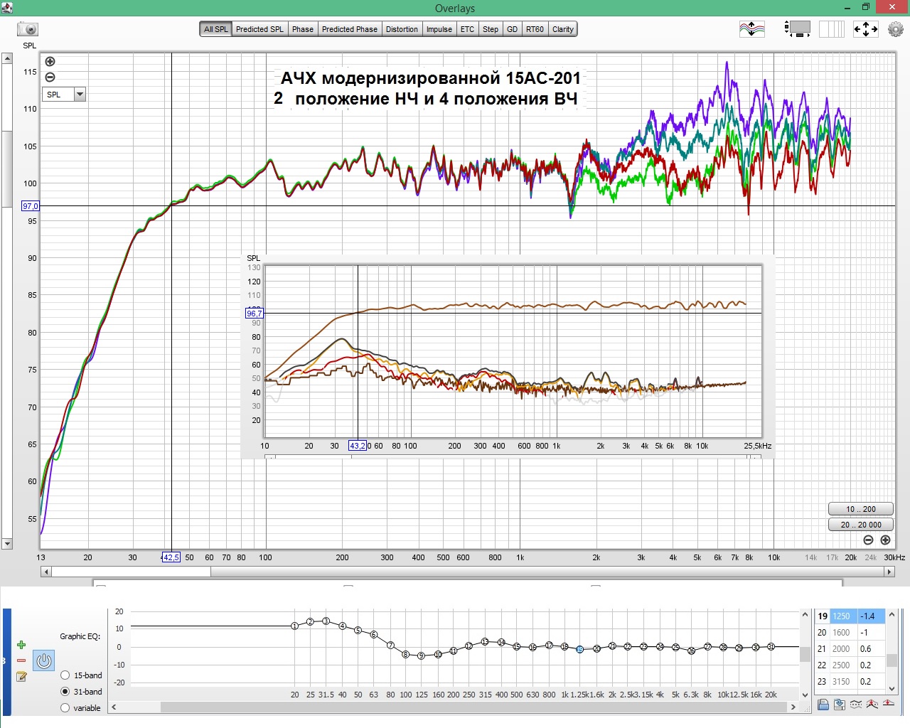

    43.2 KB · Просмотры: 44
    188.1 KB · Просмотры: 88
    432.7 KB · Просмотры: 65
    420 KB · Просмотры: 78
    416.5 KB · Просмотры: 59

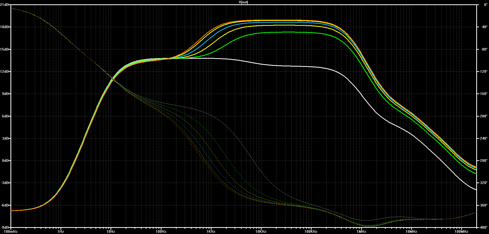

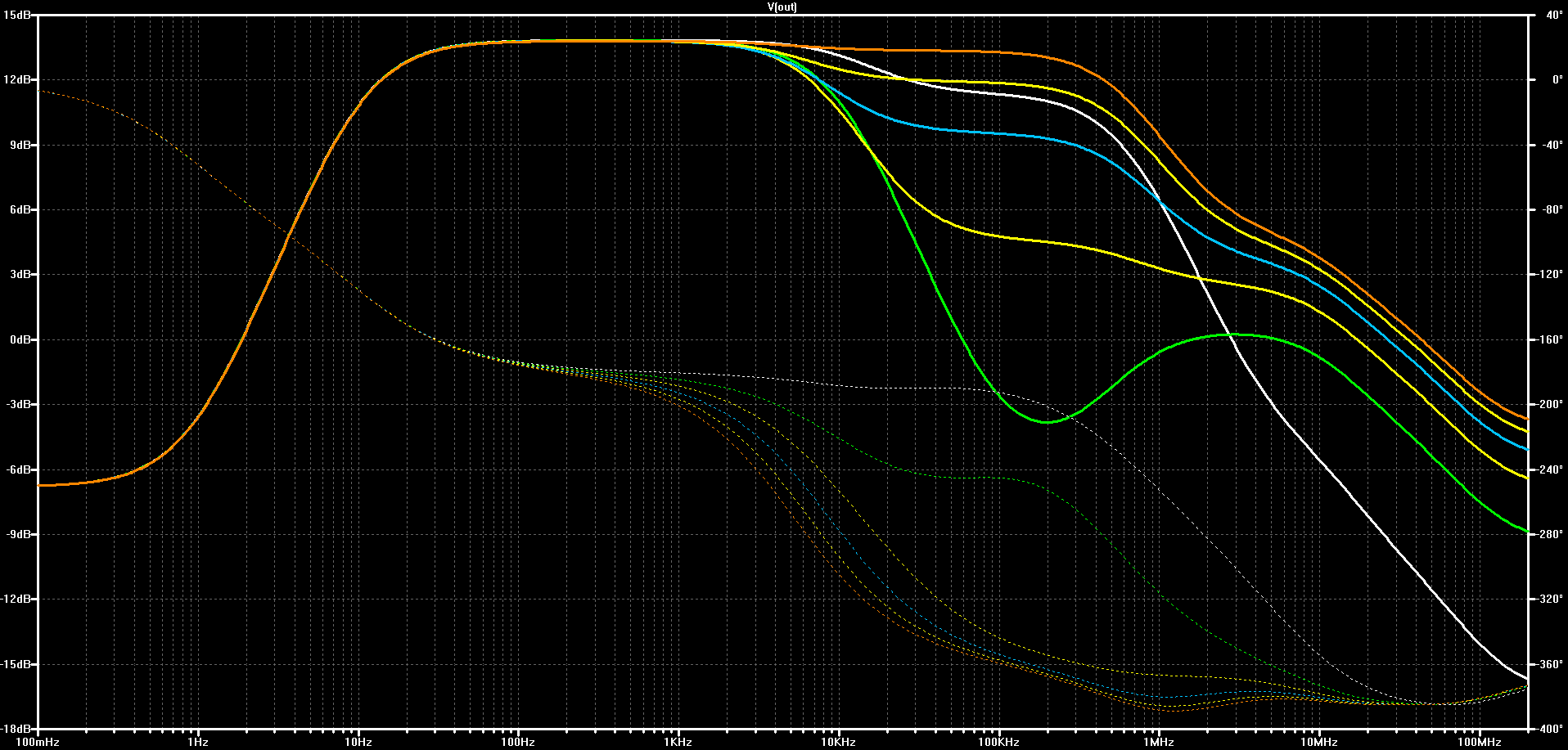

Чтобы не вопрошать "дайте схему", нарисовал свою. Прошу критики, особенно от АБ!
Сомнения: Анодный резистор EF860? Видел схемы от Юрия Р., где этот резистор был и 15 кОм, и 24 Ком, и 42 кОм.
Последнее значение кажется наиболее верным (0,1 Ri)= 0,1 * 400 К = 40 кОм. Есть еще 2-х ваттные на 47 кОм МТ-2.
Правильно ли посчитал цепь коррекции? Александр Сергеевич рекомендовал, чтобы эквивалентное сопротивление с учетом подключений этих сопротивлений: Ri пентода, анодного резистора пентода, горизонтального резистора коррекции и сопротивление в сетке выходной лампы было 110-120 кОм. Иначе заваливаются низа. Я насчитал 112 К.
И по стабилизатору- надо ли что-нибудь менять в обвязке 6Ж1П?
