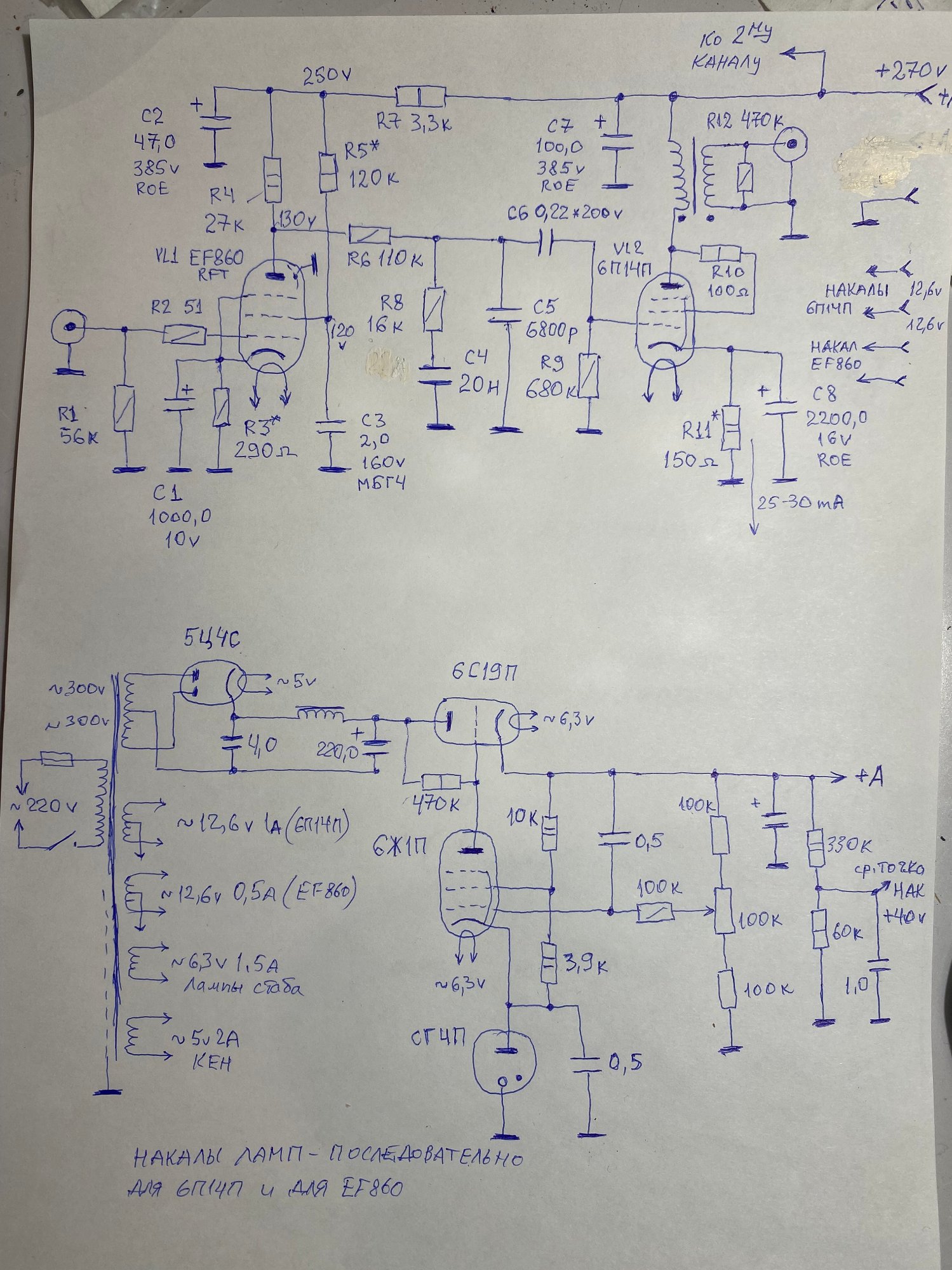

Извините, но тут типичная схемотехническая ошибка, которую видел миллион раз и каждый раз ругался. Внутреннее сопротивление пентода намного больше сопротивления корректирующей цепочки в аноде. Таким образом, всё напряжение помех в питании поступает в сетку второй лампы. При этом, на ВЧ уровень полезного сигнал уменьшатся вследствие коррекции, а помехи наоборот усиливаются, т. к. уменьшается сопротивление цепочки.
Первая лампа должна быть триодом - его шумы в несколько раз меньше шумов пентода. Кроме того, внутреннее сопротивление триода в несколько раз меньше сопротивления анодной нагрузки и во столько же раз снижаются помехи из питания на выходе каскада. Далее, корректирующая цепь должна быть подключена к земле, тогда она тоже будет фильтровать помехи из питания.
Все эти меры дают снижение шумов и фона на порядок.

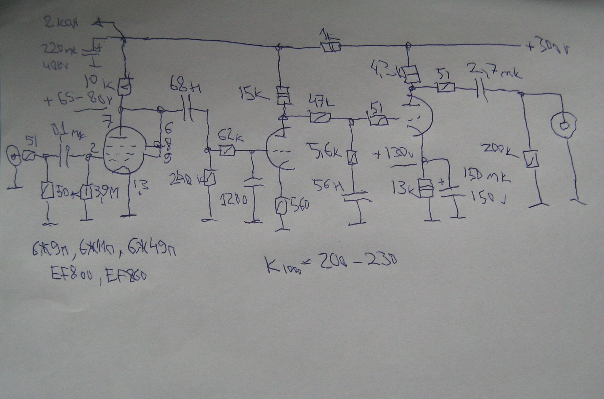

Совершенно верно. Это не моя разработка, это мне принесли на запуск и доведение до рабочего состояния после сборки человеком с руками, но слабо разбирающегося в тонкостях схемотехники, да и в то время "шашлык в аноде" был популярной схемой.
Позже, в конце 2016-ого, была моя тема у Сергеева Сергея на hiend.borda.ru о переходной характеристике фонокорректора, там "несколько" другой подход.
Впрочем, тут другой запрос и на EF860 я бы сделал "сильноточный" входной каскад, миллиампер так на 6-8, и корр. цепь с привязкой к общему проводу.

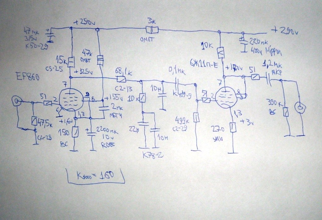

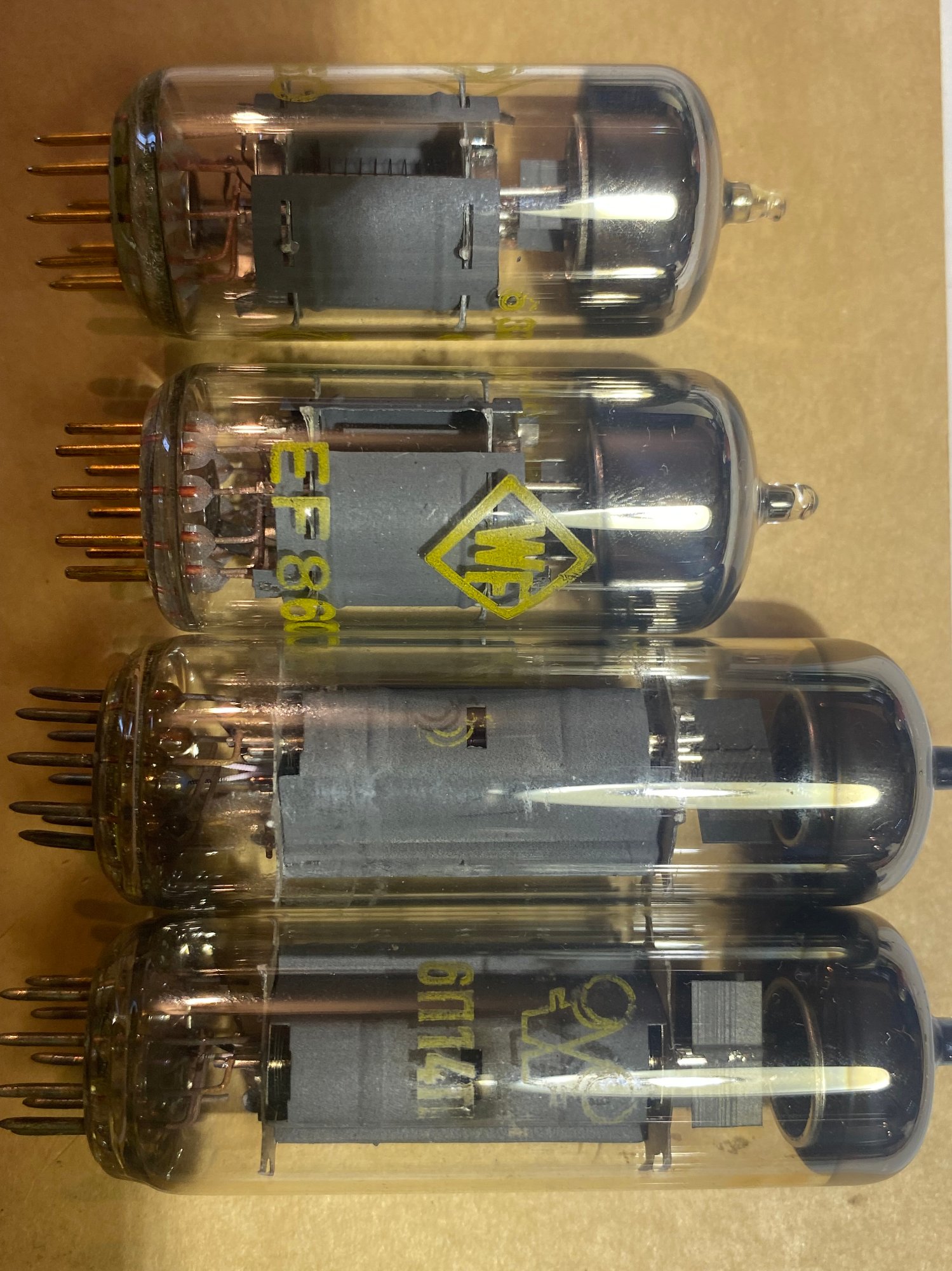

Шикарный корр на ЕФ860
еф860+6ж11п корр пока у меня лучший - есть с чем сравнивать.

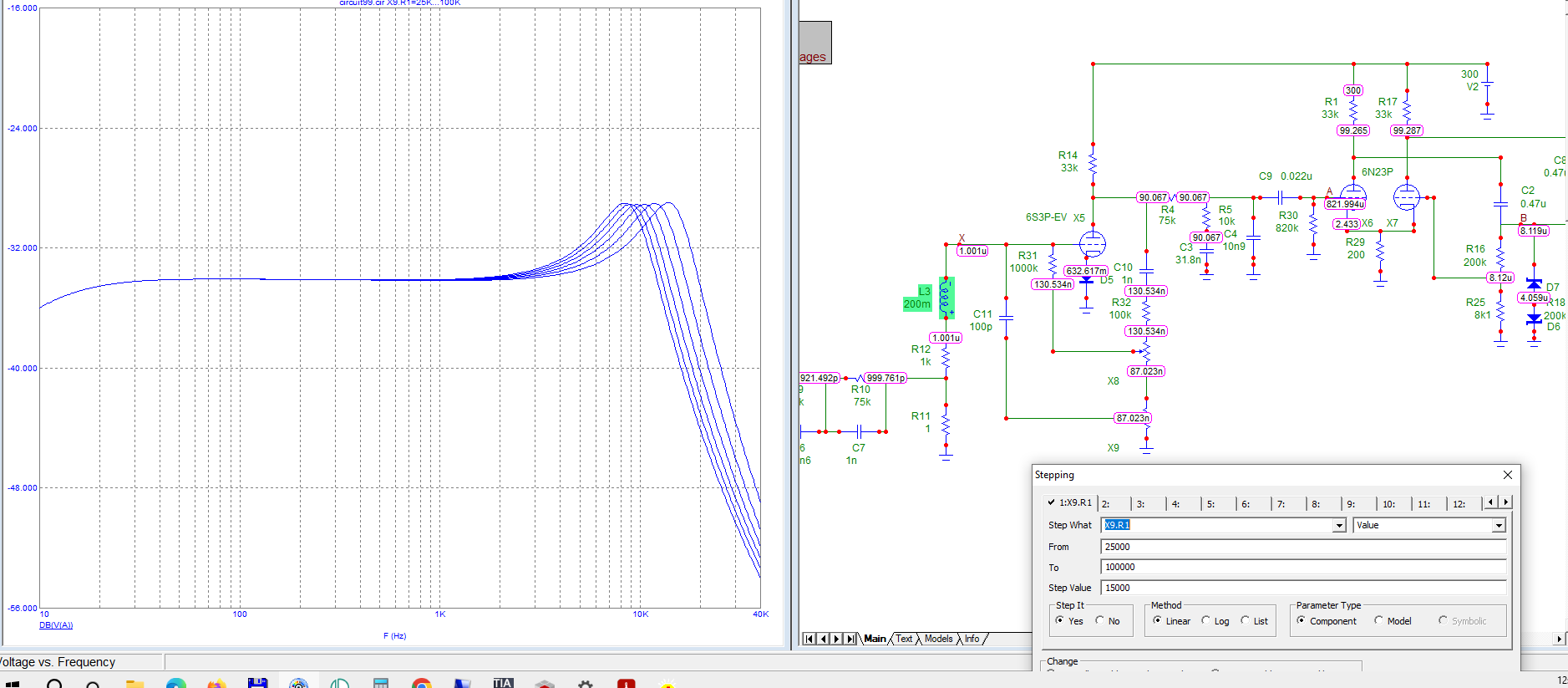

У меня работает такой вариант, с балансным выходом. Балансный выход - потому что использую внешнюю звуковую карту с балансным входом как предварительный усилитель.
Первой лампой пробовал 6С3П и 6Ж51П триодом. У второй усиление больше, но у первой микрофон меньше. А в принципе, обе хороши. Пробовал вариант без конденсатора С9, с длинным хвостом в дифкаскаде. Уровень фона оказался значительно выше.
    59.2 KB · Просмотры: 73

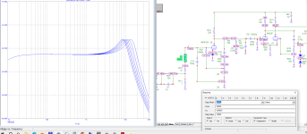

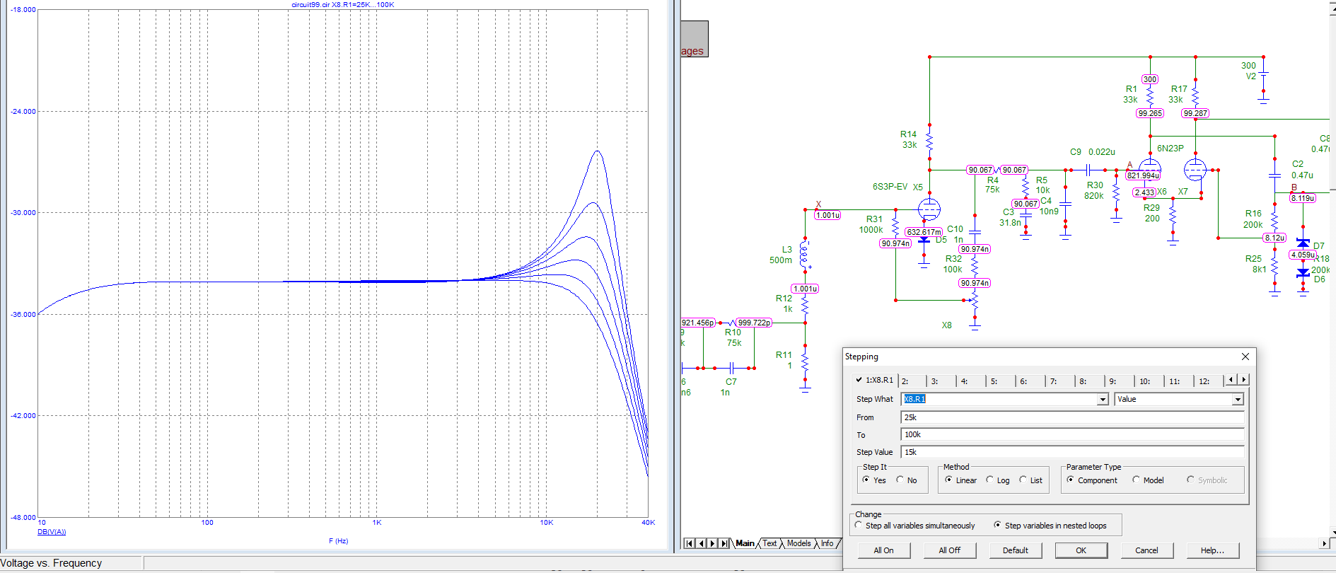

Есть у меня одно интересное решение. В фонокорректоре, правда, ещё не применял, применил пока только в усилителе воспроизведения магнитофона. Но годится и для корректоров.
Тут есть настройка входного сопротивления и входной ёмкости. Подстроечником Х3 регулируем входное сопротивление и добротность резонанса на верхнем краю диапазона. Эту фишку я спионерил у Дугласа Селфа, а у кого он - не знаю. Подстроечником Х6 регулируем входную ёмкость и частоту резонанса. Это я уже сам сочинил. Обычно фонокорректоры имеют переключаемые конденсаторы на входе для подбора оптимальной ёмкости под нужную головку. Здесь настройка плавная.
Кроме того, шумовой ток резистора 1МОм зачительно меньше, чем у резистора 47кОм. Именно на это и нацелено решение, спионеренное у Селфа.

Тут дело не в каскодной схеме, тут может быть и триод. С триодом, правда, посложней - у него входная ёмкость большая из-за Миллера. Но может быть и триодный каскод - у него Миллер нейтрализован.

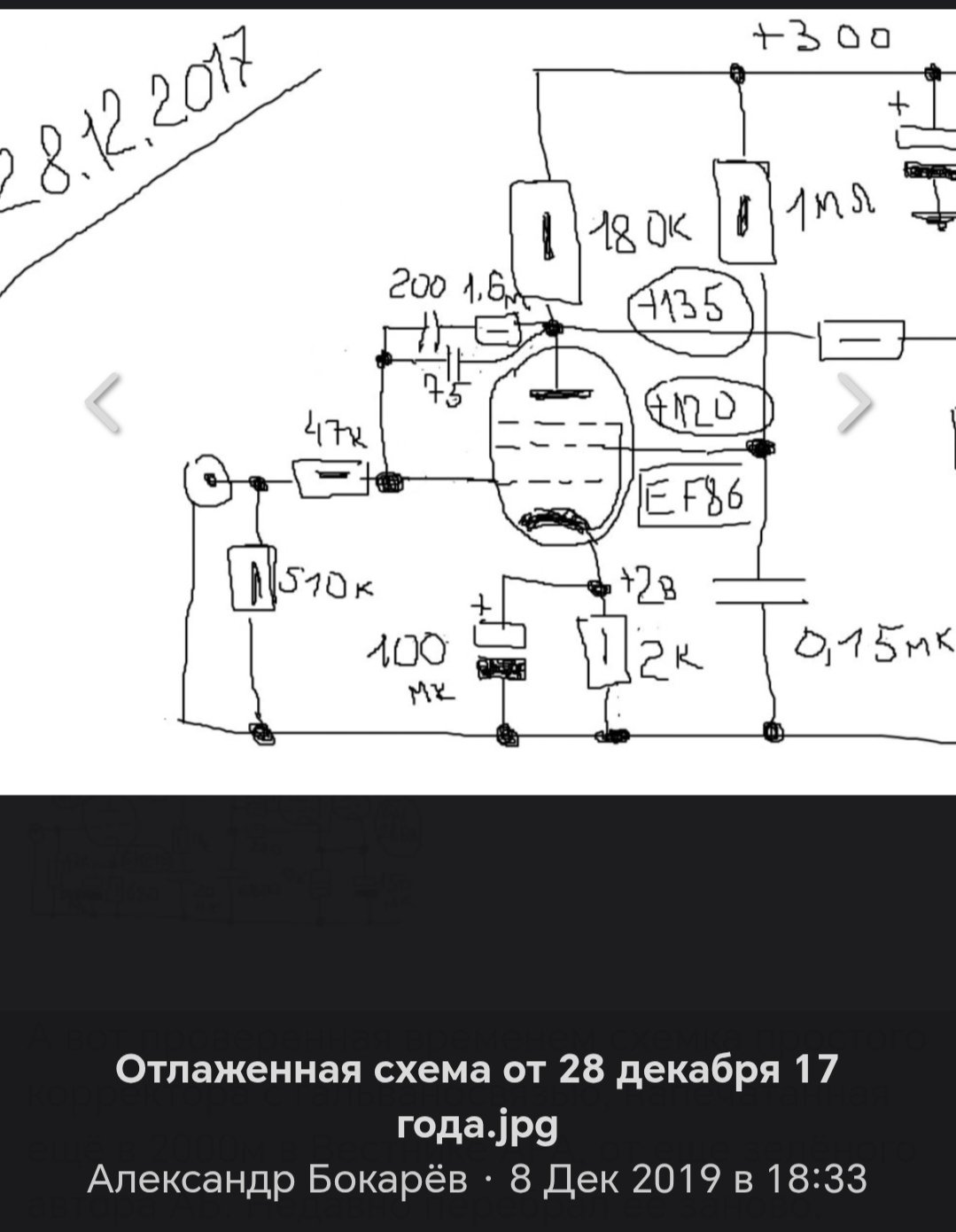

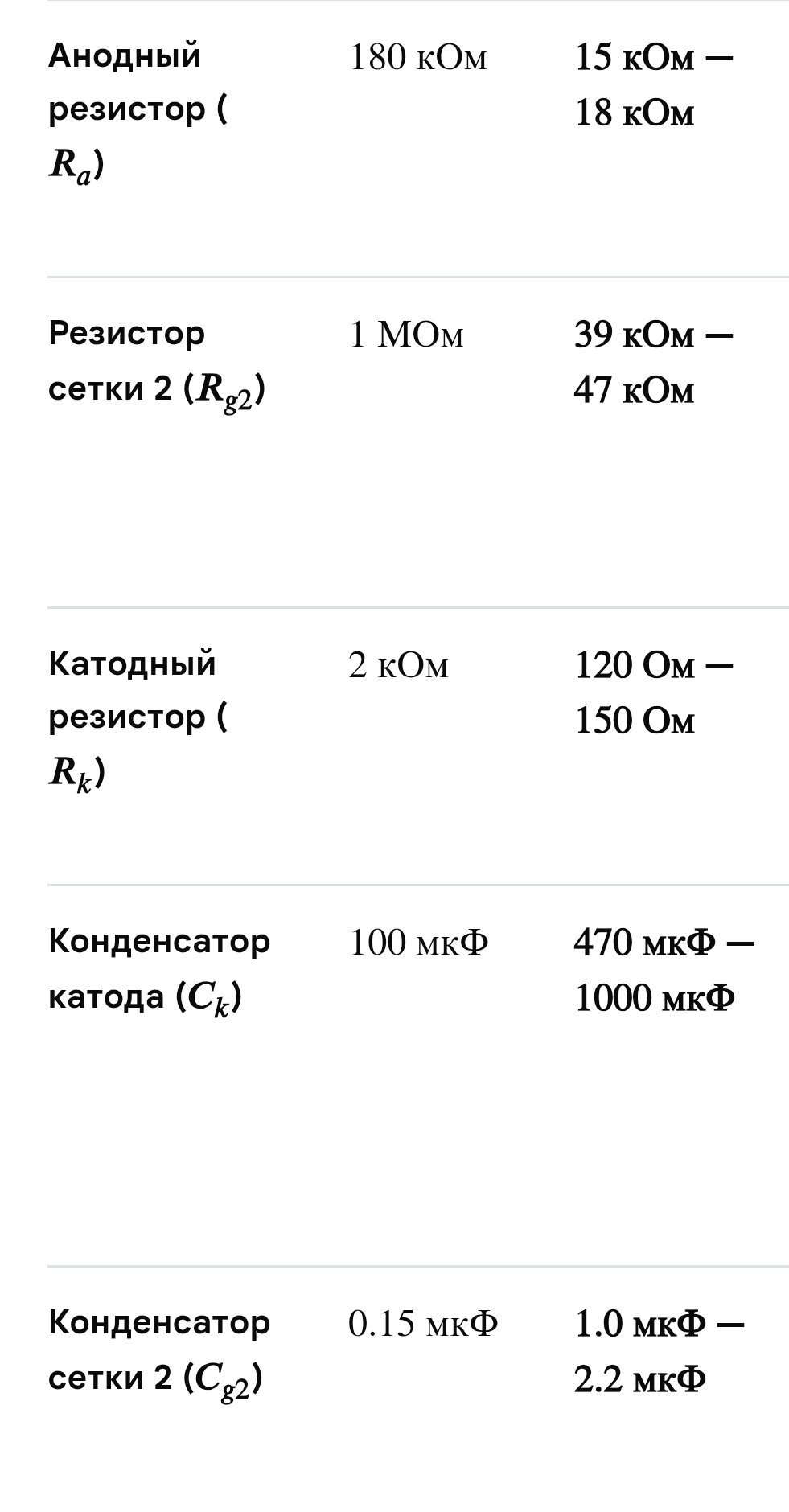

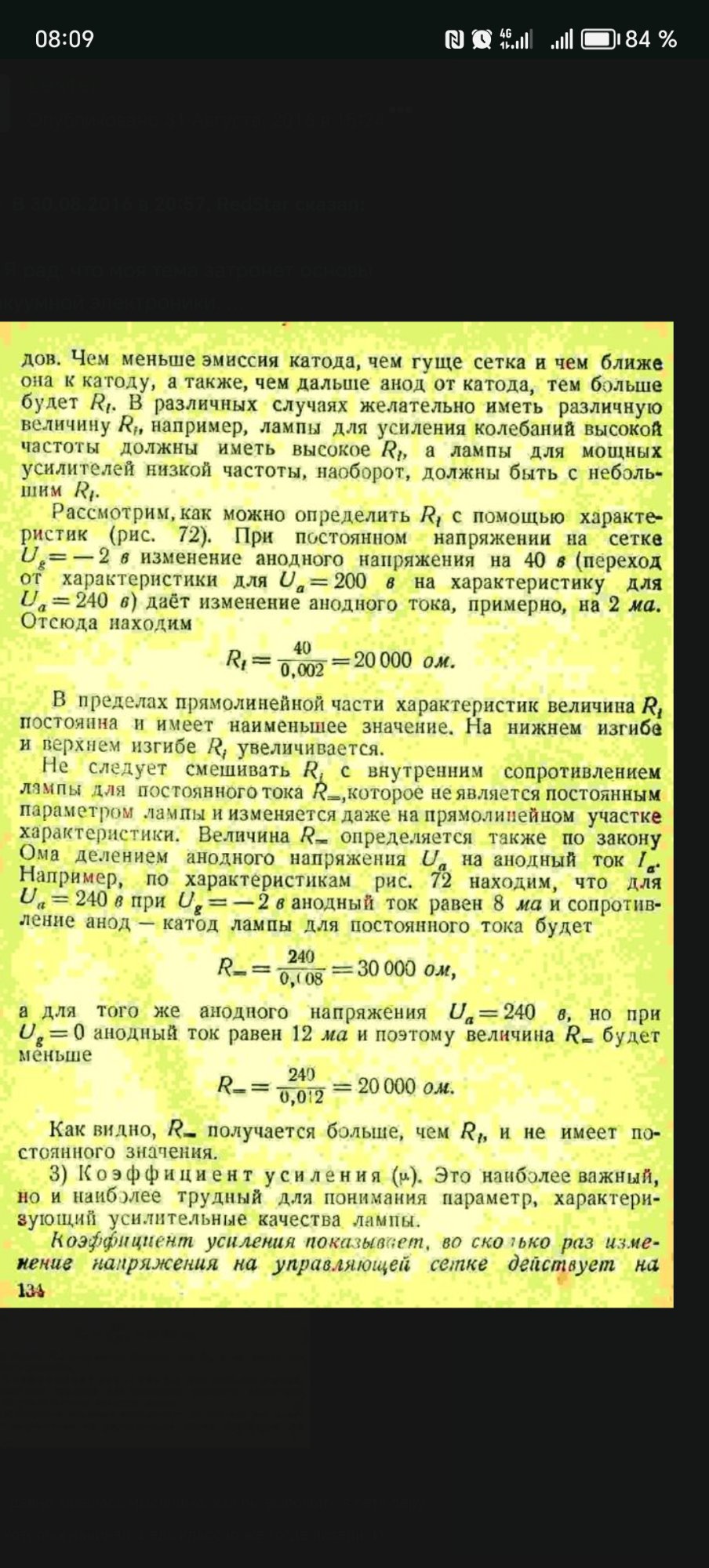

а почему в аноде 15 кОм в пентоде? При внутреннем 400 кОм. Как это обосновать? Ra=0,1 Ri
Берем ВАХ отлампы
Александр, насколько понимаю, внутреннее это dU/dI в рабочей точке, т.е. при определенном питании каскада и токе катода. Но если входное U от головки 5 мВ, как его откладывать эти 5 мВ на ВАХ, где масштабы минимум вольты?
Посмотреть вложение 178137Посмотреть вложение 178139Посмотреть вложение 178138Посмотреть вложение 178140Посмотреть вложение 178141
Берем ВАХ от лампы, распечатываем. Наносим рабочий участок, считаем. Ок, Гугл.
анодный резистор ограничитель тока. а внутреннее сопротивление совсем другое
ежели ваша лампа пентодом трудится, то ее внутреннее это приращение тока анода с ростом анодного напряжения. И там килоомы. Ползем по ВАХе , смотрим, как растет ток на очередной линии смещения сетки , скажем, минус 5 вольт. Потом делим, одно на другое, морщим лоб. Получаем внутреннее в килоомах.
смотрим ВАХу EF800, от анодного =100 до +350в ток анода вырос на 20 мА , 250 делим на 20, 12, 5 килоом внутреннее? ТАК?

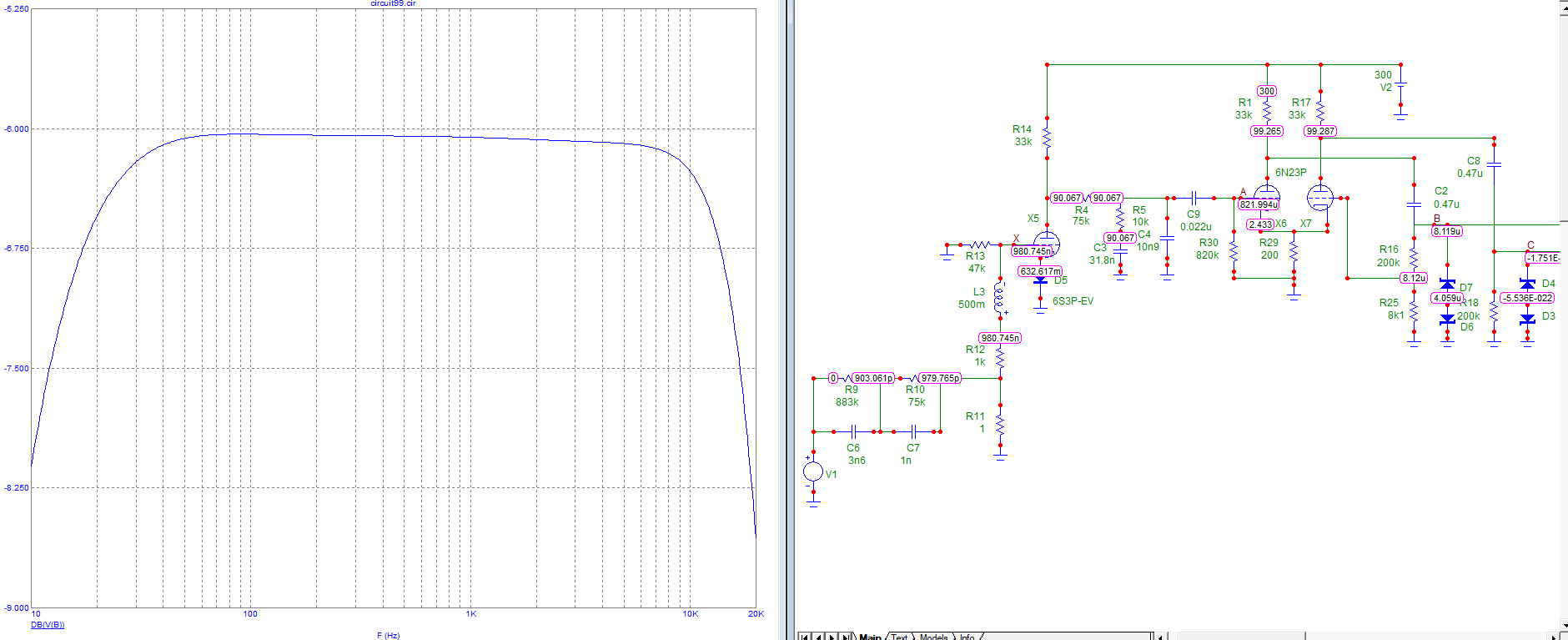

Давайте начнем с этой схемы и первого каскада.
электролит в катоде меняем на 68 мкф неполярный Elna. Обратную связь пересчитают желающие. Анодные резисторы заменим на токовое зеркало с соотношением токов сетка 2/анодный = в 4 раза. По даташиту для 860: 2.5ма - сетка2, 10ма - анодный. Зеркало делаем на пяти транзисторах 2sa1381. Опорный на сетку и четыре параллельно на анод. Пересчитываем для 860...

Господь с вами! Лучше не надо. Основным источником шумов для хорошего корректора является сам картридж с его сопротивлением постоянному току порядка 500 ом. Собственные шумы полевого транзистора или лампы с высокой крутизной ниже. И в классических схемах нагрузочный резистор 47 кОм стоит параллельно картриджу, он шунтируется картриджем. Но тут - 47 кОм последовательно с источником. Вот тут можно посчитать напряжение Джонсоновского шума.
Для резистора 47кОм - 4 микровольта. Для резистора 500ом - на 20дБ меньше.

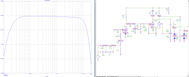

Её можно во второй каскад попробовать. Там всё равно в коррекции без резистора 47-100 ком не обойтись. А предварительно сигнал усилить хорошим триодом с высокой крутизной.
