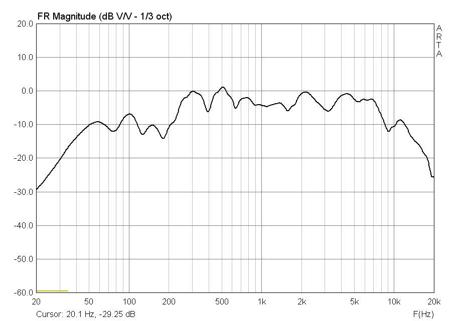

Да, два раза. У 15гд такого участка нет, всё, что ниже 2,3 кГц - от диффузора, выше - от колпака. Колпак, кажется, вылечил. Напрягает пик 2,2 кГц посредине полосы. Почему долбусь? Во-первых, кандидат на СЧ-ВЧ сателлиты. Во-вторых, интересно и есть прогресс. В-третьих, их ещё тысячи работают, и они дешёвые.

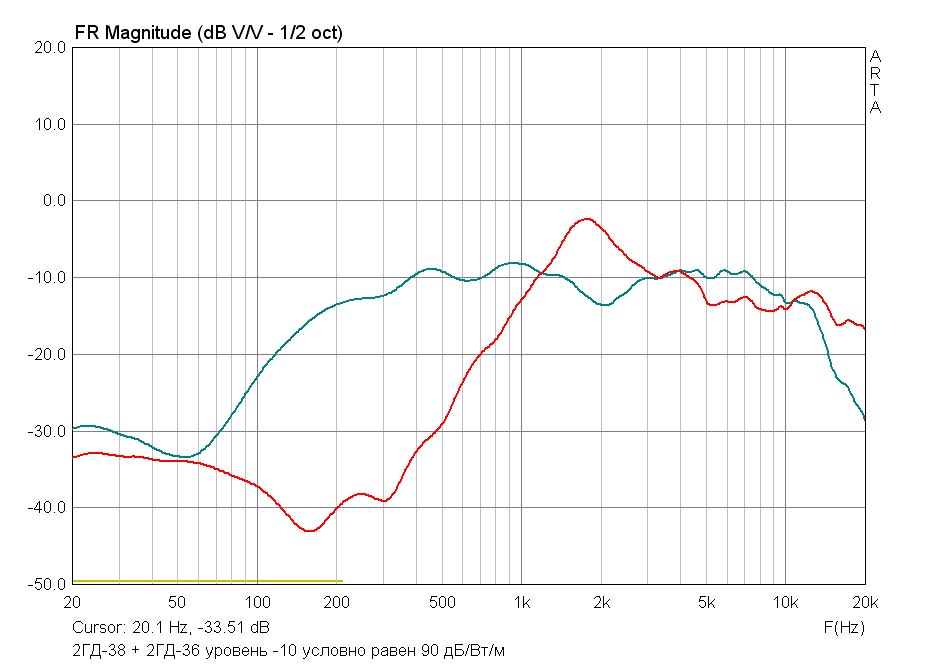

Вот вам пример замены 15ГД-11 - ровная АЧХ 0,2...8 кГц.

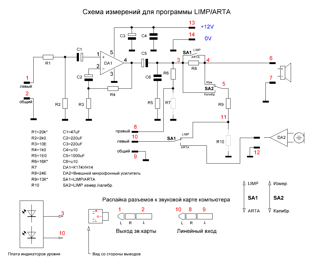

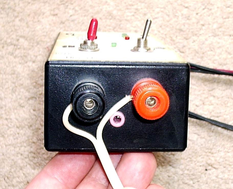

Эх, Юрий! Вы не знаете с кем связались.... Вы мне одно слово, а я в ответ - 200. Итак. коротенько (устал после работы) моя концепция (я так вижу).
1 Для испытания с микрофоном на динамик надо подавать напряжение при котором снимаются параметры - 1 Вт, это 2 В или 2,8 В. Можно и милливатты, но при этом растут шумы, помехи, ошибки.
При питании 12 В действующее напряжение на выходе УНЧ на TDA2003 не более 4 В. (Можно достигнуть 1 Вт и при питании 9 В). Потребление тока при этом 0,1...0,2 А и такой (любой) блок питания - не проблема. Можно даже импульсный, но нежелательно, обычно они шумят, хоть это почти не влияет на процесс измерений.
2 Думаю, напряжение 4 В попав на вход звуковой карты, даже без делителя, не сожжет вход. Другое дело - мощный усилитель с высоким напряжением на выходе. 20 В на вх. зв. карты я не рискну подавать.
Кроме того, лучше однополярное питание 12 В, а не двуполярное т. к. исключена подача на динамик и звуковую карту постоянного напряжения из-за конденсатора на выходе УНЧ. Поэтому у меня усилитель на К174УН14 с крохотным радиатором.
Большинство звуковых карт имеет максимальное выходное напряжение 1 В и макс. на линейном входе тоже 1 В. Подавать больше - не надо. Поэтому если у меня максимальное входное напряжение от УНЧ 4 В, то нужен делитель минимум 4:1.
У Вас - посчитайте по напряжению питания.
Не вспомню из каких соображений, но вместо делителя я поставил на вход линейного входе просто резистор вместо делителя. Напомню, что на входе линейного входа всегда стоит конденсатор ("закрытый вход") отсекающий постоянное напряжение. Я измерил входное сопротивление линейного входа, у меня оно составило 6...7 кОм (точно не помню). Значит номинал резистора на входе минимум 20...30 кОм (я вроде поставил 51 кОм, хоть на моей схеме 100 кОм).
У автора программы нет конкретных номиналов, а свои номиналы я объяснил?
3 У автора стоят на входе еще защитные стабилитроны. Но они нужны когда на входе может оказаться от внешнего УНЧ переменное напряжение десятки вольт, а от моего УНЧ на К174УН14 обычное рабочее напряжение 1...2 В. Какие тут стабилитроны?
4 Допускаю, что для самбухерных тупых динамиков мощностью 500 Вт и более, нужно напряжение 10...20 В и внешний усилитель, и зашита на стабилитронах, но данный вариант меня не интересует (на плате есть место и под делитель и под стабилитроны), а добавить зажимы под внешний мощный УНЧ нетрудно.
5 Для ARTA и микрофона УНЧ обязателен (измерять микрофоном что-то на расстоянии метра при подаче на динамик нескольких милливатт - самоистязание (придется считаться с внешними шумами и всякими помехами). Подавать 1 Вт при черновых измерениях даже много, обычно десятки-сотни мВт.
Для LIMP УНЧ не особо нужен, но для НЧ динамиков ИМХО всё-таки желателен.

Главное, чтоб земля динамика у уся была соединена с входной землей
Да, само собой, поэтому я и советую К174УН14 или что-то подобное с разделительным выходным конденсатором.
Усилители с мостовым выходом (а это обычно класс D) я не советовал, да и смысла в них нет - рабочий режим пшики в несколько секунд, нагрев микросхемы минимальный (во многих, кстати, защита) и радиатора от балды ну 10...15 кв.см. хватит с запасом.
В данном случае УНЧ только трёхполюсники т. е. один вывод - вход, второй - выход, а третий - общий. На транзисторах собирать смысла нет. Нужна линейность 20...20000 Гц при мощности 1...4 Вт и всё.
Благодаря конденсатору на выходе, вход звуковой карты будет в безопасности даже если умудриться пожечь усилитель.

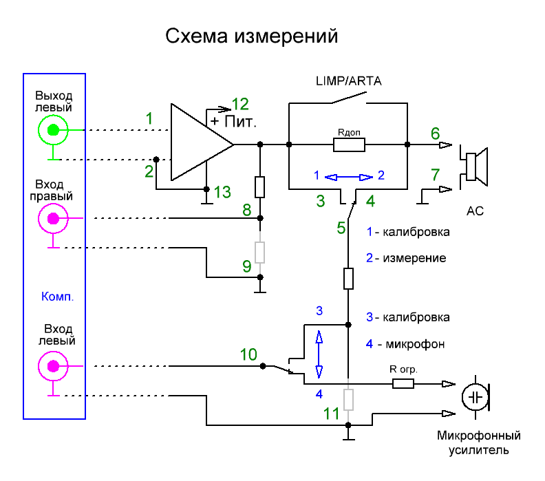

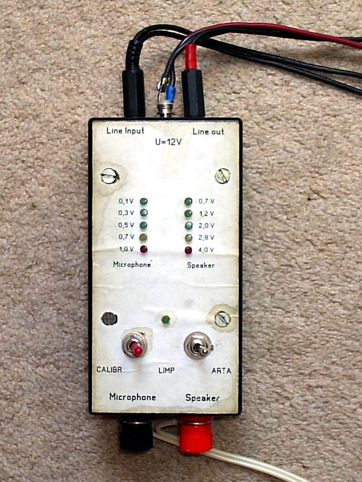

Рискну. Файлам, как и работающему по ним устройству лет, наверное, 10. Файлов много, отличаются незначительно и деталей я уже не помню, но принципиально всё рабочее и проверенное.
Вот общая схема измерений для программ LIMP-ARTA (не только для них, должно работать с другими подобными программами).
Это только для общего понимания принципа.
В режиме LIMP сигнал на нагрузку поступает через резистор Rдоп, а в режиме ARTA резистор замкнут и всё напряжение поступает на динамик.
Вот более точная и правильная схема. Красные цифры соответствуют выводам на плате усилителя. Это удобно - все переключатели и разъемы подключены к плате, а не к друг другу.
Положений переключателей - 4 , а рабочих режимов - 3.
1) LIMP и Калибр
2) LIMP и Изм
3) ATRA и Изм
комбинация ARTA и Калибр не используется.

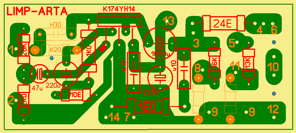

Плату индикаторов уровня не советую - мне было непонятно, насколько на результат влияет уровень сигнала. Думал, что возможно надо выдерживать уровень 1 Вт. И интересовал уровень от микрофона т. к. уровень сигнала "в упор" и "с двух метров" колоссально разный. Оказалось, что разницы почти нет. И если индикатор уровня выходной мощности не влияет, то параллельно левому входу подсаживает его.
Рисунок платы. Взято у Fenix и чуть подправлено под свои детали. Есть и в формате lay
Тонкими линиями - детали которые можно установить. Насколько помню, RC коррекция не понадобилась.

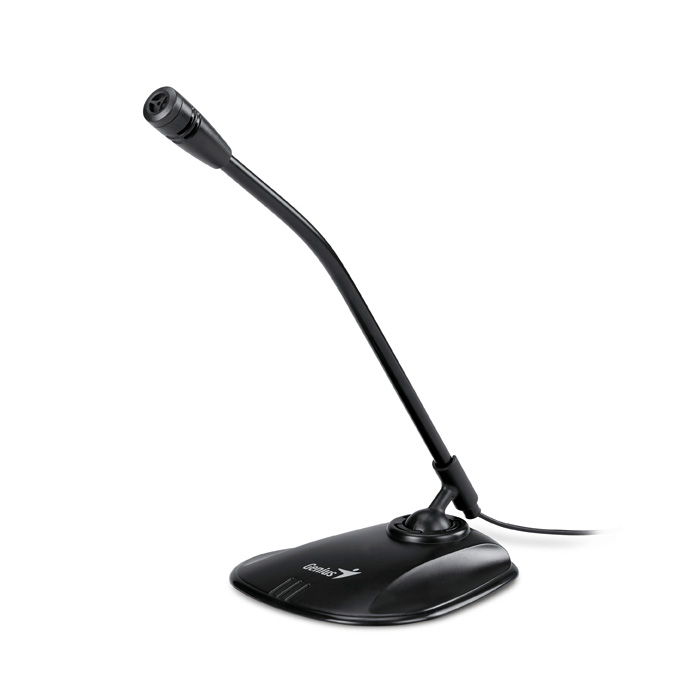

- Я считаю, что для начала лучший микрофон - такой
Genius, правда в магазинах их не вижу, но на интернет-барахолках есть (чаще светло-серый). Лучше не качеством капсюля, но удобством:
1) Устойчивая подставка с узлом поворота в любое положение.
2) Довольно длинный экранированный провод с надежным разъемом.
3) Уже готовый неплохой держатель (не надо изгаляться и искать что-то).
4) Удобная замена капсюля перепайкой при необходимости.

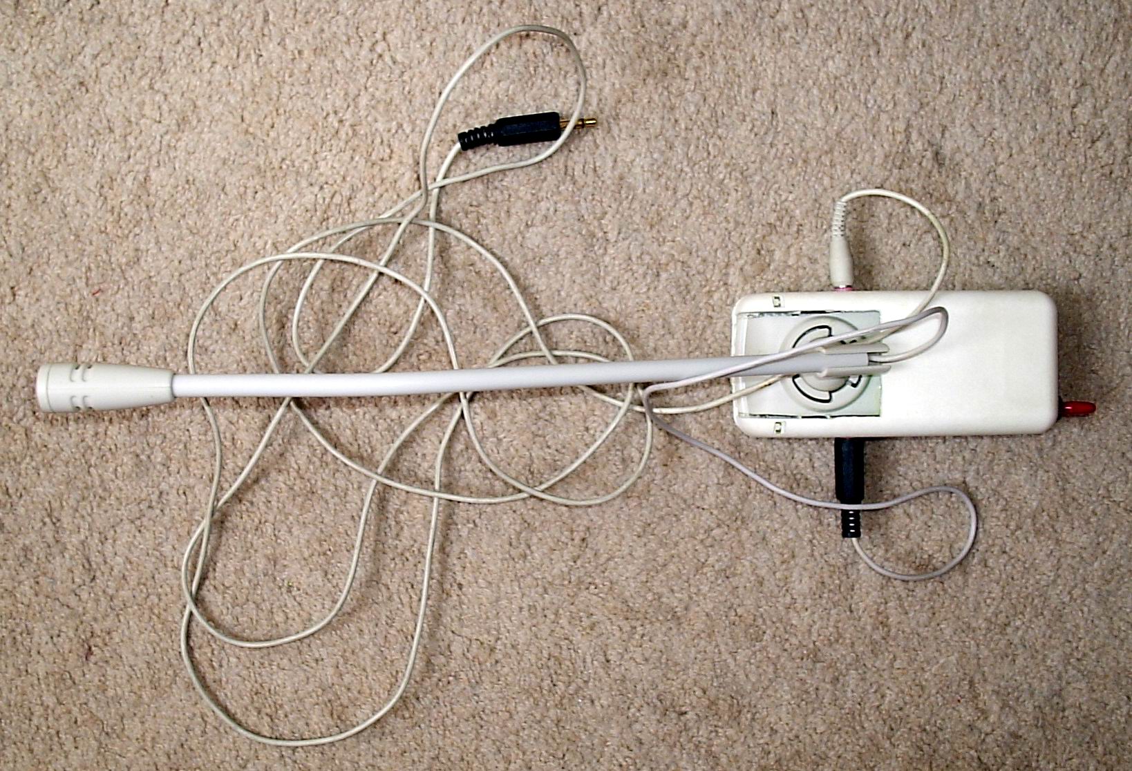

Я делал так: обрезал какбель у подставки и вразрез поставил микрофонный усилитель в корпусе. Вырезал поворотный узел и врезал его в новую подставку. Получилось удобно и практично.
Надо только согласовать подставку со штативом, если он есть, но это на первых порах не обязательно.
ПРОБЛЕМА была в калибровке. Не буду писать как я ее решил, но червь сомнения всё равно глодал. Тогда я купил микрофон с файлом калибровки, звуковой картой, подключением и питанием по USB.
При этом убедился, что калибровку на Genius я сделал правильно,
но микрофон с USB удобнее поскольку крепление приспособлено к стандартной микрофонной стойке, которую тоже пришлось покупать. Но вначале с этим можно не торопиться, а использовать "бюджетный" (дешевый) вариант.
В продаже есть и другие подставки с компьютерным микрофоном, но шарнир у них попроще. Какие сейчас ставят микрофоны - мне неведомо, это как повезет, но замена капсюля очень проста.

Влияет ли длинна держателя на измерения, на разных фото микр на длинном держателе.
24,592
11,426
обвеска капсюля уродует его ачх куда страшнее, чем какой-то хвост. Оформление не рассчитано колонки мерить, пару ласковых сказать, и достаточно.

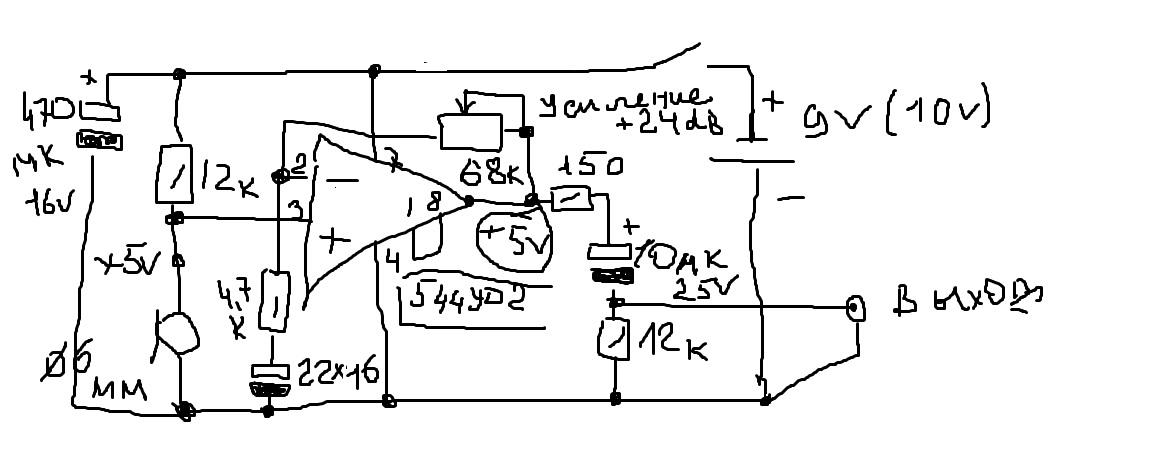

4) Питание самодельного микрофонного усилителя ТОЛЬКО автономное - от батареи типа "Крона". Это просто и быстро позволяет уйти от кучи проблем.

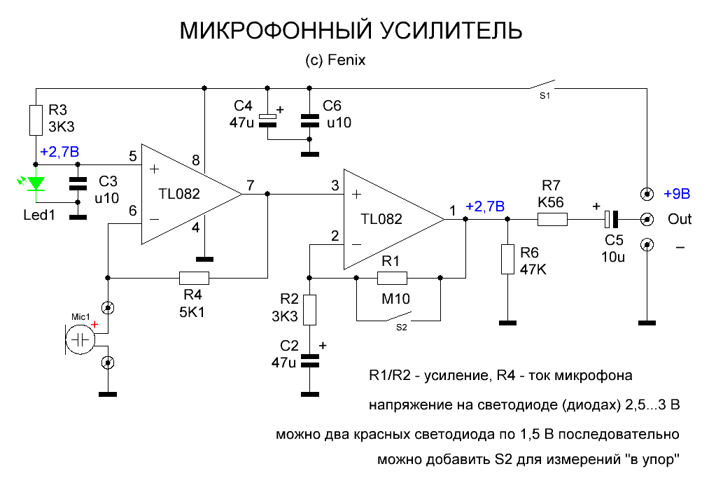

5) Вариантов микрофонного усилителя - бесконечность, но я РЕКОМЕНДУЮ такой (взято вроде бы у Серого Хомячка, давно это было) на единственной мелкосхеме, работает очень хорошо.
Микросхем подходит много и самых обычных, лишь бы работали от +-3 В и были не слишком экономичными.
Есть где-то печатная плата в формате LAY
Светодиод(ы) стабилизирует режим, это и индикатор питания. Напряжения измерены мною. Если нет СИД с таким падением напряжения, можно поставить два красных по 1,5 В.
От S2 я отказался - делал для измерений в упор, оказалось - не надо.
Предостерегаю от попыток сделать усиление побольше. Насколько помню, достаточно 20...30 раз.
6) Начитавшись горе-интернет-советчиков, купил когда-то с пересылкой и недёшево несколько капсюлей Панасоник WM-61, скачал для них от гурей кучу калибровочных файлов, засовывал купсюль (а он малого диаметра, плоский и тонкий, крайне неудобный в трубку, ради чего разломал телескопическую антенну и занимался подобной порнографией. В результате убедился, что всё это бред гуру-теоретиков. Я послал гурей в то место. которое они заслуживают с их капсюлями и антеннами.
Файл коррекции всё равно нужен индивидуальный, и он снимает всю гурину лапшу с ушей.
7) Поэтому поначалу надо смириться с тем, что от 5 кГц и выше ваши АЧХ будут с ошибками в несколько дБ (выше 15 кГц скорее всего гораздо больше из-за завала).
8) Но НАУЧИТЬСЯ ИЗМЕРЯТЬ, и ОЦЕНИВАТЬ измерения можно и с таким капсюлем. Через некоторое время можно (понимая что делаешь) немного подправить результат сделав свой файл коррекции.
Для 'того надо взять (хоть на один день) ХОРОШУЮ пищалку с известной АЧХ и подогнать под неё АЧХ микрофона. Будет не калиброванный микрофон, но более-менее правильный и достаточны в 90% случаев.
Но НЕ СОВЕТУЮ с этого НАЧИНАТЬ.
Это как со стрельбой. Надо научиться стрелять и только потом поправлять прицел. Пока не научился - не лезь, сделаешь только хуже.

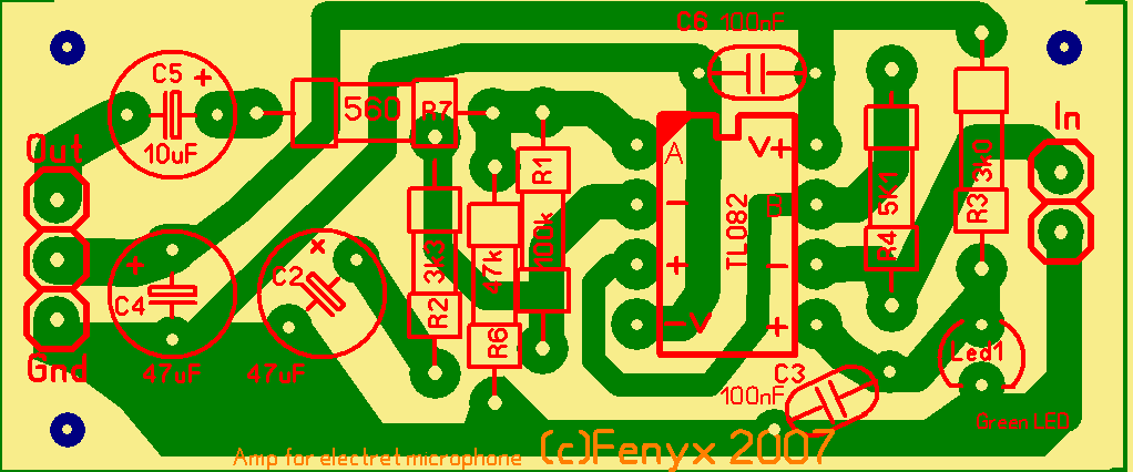

Пока не закрыл страницу, вот вид платы усилителя.
У Fenyx вроде бы была микросхема дефицитная и рисунок каплю другой. Я всегда правлю чужие платы под себя и свои детали.
Настройка не нужна, размеры платы 48х20 мм.

Схема, приведенная выше, собрана на макетке , там же не плате и Крона, микрофон припаян двумя свитыми одножильными обмоточными проводами в пару см к плате.
Усиления в 24 дБ по максимуму хватило за глаза, чтобы петь песни через ламповый унч. А для измерений нужно гораздо меньшая чувствительность, особенно при измерениях в упор к динамику. Голая неэкранированная плата не выдала каких-то видимых и слышимых помех.

Свою схему сочинил с полпинка, мудрить не стал, зато быстро и просто.
А уже сочиняя питерским ребяткам их конденсаторный МК-102, постарался. Питание от ЮСБ, нолучаем +200в на мембрану и 30 в на питание повторителя на полевике. И выход с повторителя подается на вход звуковой карты. Никаких предусилителей не потребовалось.
1) Как крепить капсюль на штативе? Изолентой? Прозрачными соплями? А потом убирать в коробку штатив прямо с микрофоном?
2) Если плавные обводы от держателя капсюля до тонкой гнутой трубки "уродуют" АЧХ, то что сделает во много раз бОльший корпус, стоящий в непосредственной близости за капсюлем и отражающий звуковые волны, как стена? И это при том, что на близком от динамика расстоянии, тонкая оболочка капсюля отражает самые высокие частоты и как-то влияет на АЧХ? Поэтому я и не особо смотрю на показания выше 10...15 кГц.
3) Использование капсюля кое-как закрепленного на чем-то и подача сигнала от него прямо на микрофонный вход, да еще в режиме Boost - несусветная дурь, которую не хочу даже обсуждать, это уж без меня. увольте.

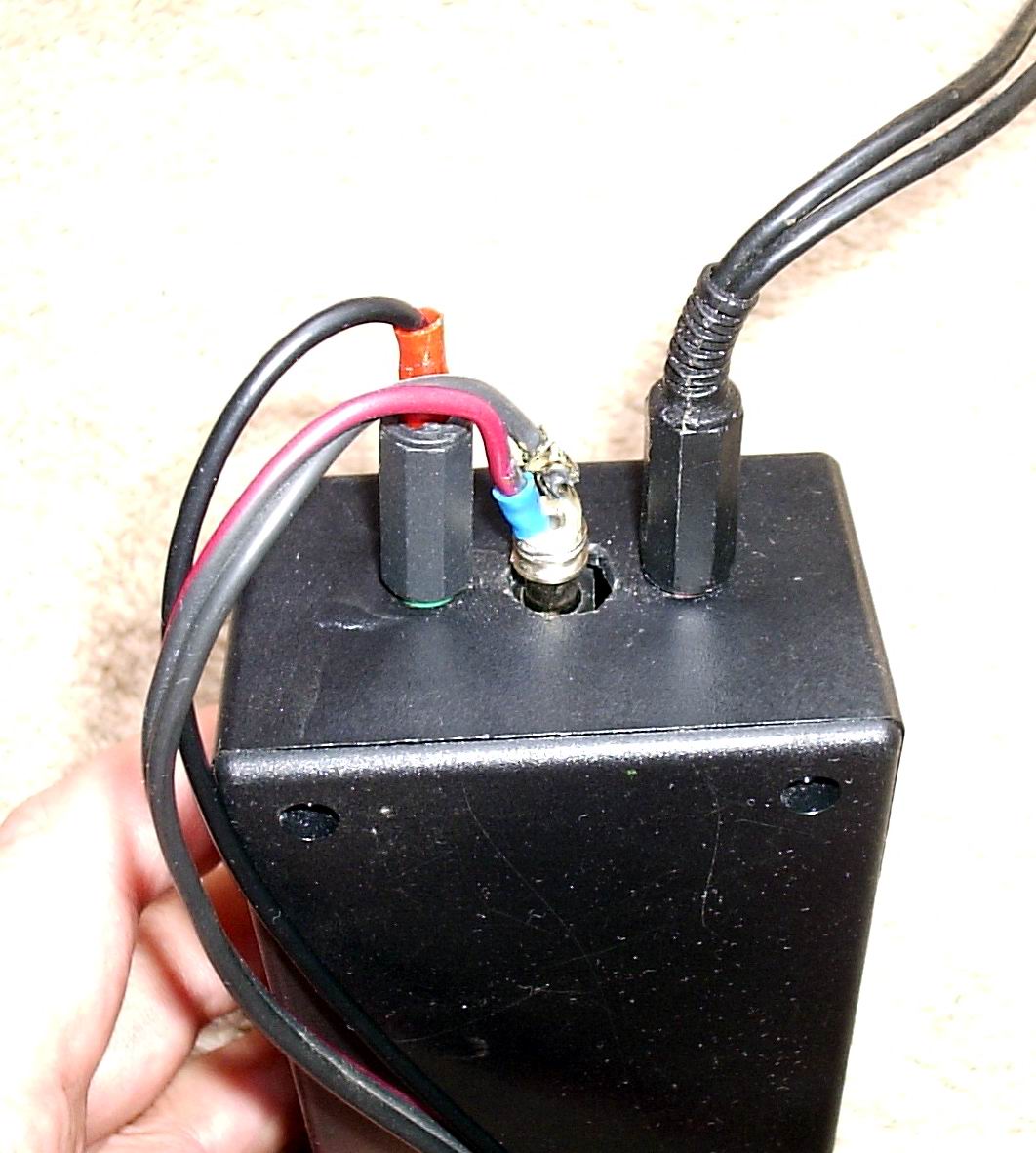

Продолжу картинками. Сделано было лет 10 назад из принципа "не на выставку", а быстрее-быстрее и чтобы удобно было работать.
Желающие могу поязвить по поводу внешнего вида, меня это не волновало, но жесткий корпус сохранил всё при неоднократных падениях на пол, бросаниях на полках и т. п.
Будь микрофон на двух хилых проволочках к открытой плате, все это было бы уже нерабочим хламом, а если на нехилых, то контактные площадки капсюля уже отслоились бы.
Всё на зажимах и разъемах. Это удобно, но есть вероятность плохого контакта, поэтому не забываю проверить калибровкой и здравым смыслом. Управление всего двумя тумблерами.
Зажимы под провода к акустике и 3,5 мм гнездо для выхода микрофонного усилителя.
К звуковой карте и питанию. От времени паршивая пластмасса высохла и разлетелась.
Микрофон с усилителем. Корпус от горелого балласта. Длииинный выходной провод (2 метра) позволяет крутить корпус как угодно.
Вклеенный шарнир позволяет поворачивать микрофон во всех плоскостях. Ударопрочность гарантирована, плавные обводы обтекателя минимально меняют АЧХ и только на ВЧ.
Из-за разъемов легкая разборка. В положении для хранения стойка поворачивается на 180 градусов и требуется мало места для хранения.
Не значит, что я призываю делать точно так же, но советую сделать что-то подобное. Практика подтвердила удобство конструкции.

На коробочке тумблеры, понятно для коммутации, светодиоды для контроля напруги. Если есть контроль то Тогда должны быть регуляторы где-нибудь. На схеме микроус регуляторов нет, тогда зачем светики?
5,734
6,278
221
Если есть контроль то должны быть регуляторы где-нибудь. На схеме микроус регуляторов нет, тогда зачем светики?
Спасибо, Юрий! Наконец-то хороший вопрос.
Один зелёный светодиод без подписи - просто индикатор наличия питания (да-да, это нужно). Одна линейка светодиодов - напряжение на выходе УНЧ, другая линейка - индикация напряжения от выхода внешнего микрофонного усилителя - ведь если тыкать микрофон в упор к динамику на который подан с УНЧ целых 4 Вт, возможен перегруз на выходе микрофонного усилителя.
Я хотел добавить ручной регулятор уровня УНЧ, но отказался от этого.
Дело в том, что как в законе Гука, в пределах линейности т. е. отсутствия перегрузки и не слишком малого сигнала, АЧХ и результаты измерений практически не зависят от уровня сигнала.
Подаю на динамик 0,7 В или 2,8 В - кривые довольно точно совпадают (со смещением по вертикали, конечно).
Выгодно поддерживать более высокие уровни т. к. в этом случае микрофон слабее реагирует на окружающие шумы, но когда я дома не один, то уменьшаю громкость и никому не мешаю.
Повторяю, например, орущий в 2-х метрах ТВ не влияет никак.
Если не ошибаюсь, то номиналы резисторов делителей я подбирал так, чтобы при 100% в системном микшере компьютера, выходное напряжение УНЧ было максимальным - 4 В. Но обычно я выставляю микшер на выходе примерно на 1/2...2/3 а уровень микшера линейного входа на максимум. Это очень хорошо, что не нужна тонкая подгонка уровней, программа и схема к ней позволяют делать большие "ошибки".
Теперь относительно калибровки - сначала я этим тоже заботился, потом махнул рукой. Ведь надо, чуть не до миллиметров выставлять расстояния, а это очень неудобно и резко замедляет процесс. И при измерениях использую самые разные расстояния до микрофона, а не только строго 1 метр.
Относительно абсолютной чувствительности динамиков - то же.
Нам не нужен абсолютный уровень, а нужно согласовать динамики в Х-полоске между собой с учетом фильтров, а в фильтрах элементы, которые съедают эту чувствительность и всё равно приходится подгонять "по месту", а не по цифрам, тем более что истинная отдача совсем не обязательно совпадает с паспортной.
Да и при рассматривании АЧХ - волнистой и под наклоном, возникает вопрос - а где точка истинной чувствительности? И ответа у меня нет.
По большому счету светодиодные индикаторы уровня не нужны, поэтому я не привёл их схему. Но мне надо было в этом убедиться.

Снова 2ГД-36, на этот раз на крохотном экранчике 10 см шириной, большая ось динамика - горизонтально, экранчик сверху ЗЯ, высота над полом 105 см, расстояние до микрофона 50 см.
Поскольку АС Бокарёв справедливо заметил, что динамик мусорный т. к. чувствительность у него никудышняя, я сделал следующее.
Вместо 2ГД-36 поставил на широкий щит 2ГД-38 и установил среднее звуковое давление на уровне -10 дБ графика. Снял щит с 2ГД-38 и поставил щиточек с 2ГД-36.
По паспорту отдача 2ГД-38 (зеленая линия) равна 90 дБ/Вт/м.
Красная линия - звуковое давление 2ГД-36 на крохотном щиточке без фильтров. Вот теперь посмотрим влияние фильтров на АЧХ и отдачу.
Я боюсь, что моя писанина снова пропадет, поэтому разобью обзор на несколько частей, надеюсь, это не запрещено.
5,734
6,278
221

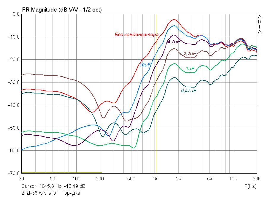

Итак, фильтр первого порядка т. е. конденсатор последовательно с динамиком, схему рисовать не буду.
Все измерения на одном экране. Во время всех измерений не прикасался ни к микрофону, ни к динамику, не трогал установленные уровни сигнала.
Для облегчения восприятия сглаживание взял 1/2 октавы (разница с 1/3 очень мала) не хотелось чтобы мы отвлекались на ненужные детали.
"Деды",адепты "чистого звука" не умеющие и не желающие измерять, кричат: "только первый порядок", "только один конденсатор".
Ладно бы сами себе делали, но ведь другим мозги засоряют.
Что мы видим вплоть до емкости 2,2 мкФ (и более) динамик работает во всём своём диапазоне т. е. от 1,5 кГц и выше. Это хорошо? Это ужасно, не надо давать ему тянуться почти до резонанса.
Надо убежать от резонанса (1,5 кГц примерно) на одну-две октавы, недаром производителем заявлен диапазон частот от 3 кГц и выше.
Можно сделать двухполоску с разделом 1,5 кГц, но хорошо ли это будет? Нет. Бухтеть будет, а звучать - нет.
Популярен вариант - конденсатор 1 мкФ. Наверное, это единственный компромисс. Частота раздела 7...9 кГц, выше будет хорошо, чувствительность падает не так сильно. От 2,2 мкФ до 1 мкФ резкое изменение АЧХ, поэтому можно подогнать, но без микрофона это сделать будет трудно. Это случай когда небольшое изменение ёмкости фильтра оказывает сильное влияние.
Конденсатор 0,47 мкФ. То же что и 1 мкФ, но чувствительность ниже на 5...6 дБ. Полка на 13...20 кГц и частота раздела 10 кГц - это супертвитер. Это вариант, но чувствительность резко падает, хватит ли её - неизвестно. Не забываем про острую направленность, это все-таки конус, а не купол.
Вывод: мы не можем управлять частотой среза под свои нужды. Не получится раздел ни на 2 кГц, ни на 5 кГц (стандартные частоты раздела для двухполоски).
S2 есть на схеме. Это переключатель уменьшает усиление второго ОУ. Нужен при измерениях в упор. Вместо него я просто уменьшаю в программном микшере уровень сигнала.

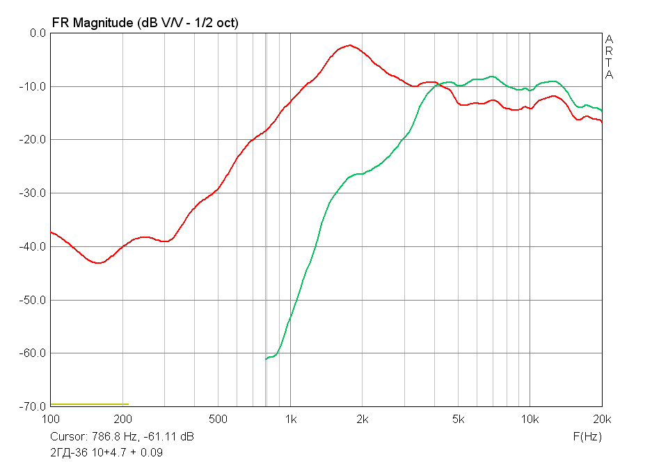

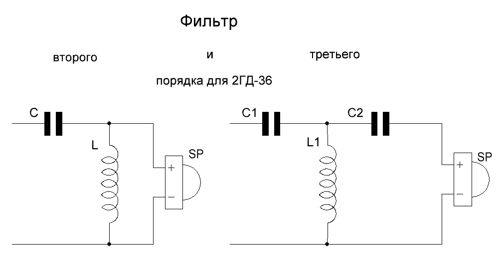

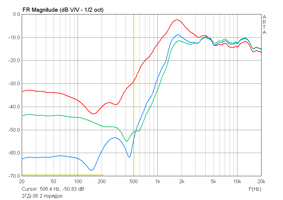

Фильтры второго порядка.
Я на них расчитывал, но ничего путного у меня не получилось. Наверное, неспроста популярны фильтры третьего порядка.
Поскольку фильтры уже "сложные", во избежание путаницы и для облегчения восприятия, нарисовал схему.
Как обычно, красный - подключение напрямую, цветные - варианты фильтров.
Синий - С=4,7мкФ L=1мГн. Зеленый - С=4,7мкФ L=0,5мГн.
Второй вариант - подгонка вручную по лучшему результату.
Обратите внимание, что изменение индуктивности в 2 раза(!) вызвало небольшое изменение АЧХ т. е. возможна тонкая настройка.
Шикарно ровная АЧХ и в отдаче мы не проиграли, а даже выиграли, но та же проблема - динамик работает примерно от 2 кГц, даже чуть ниже. Не исключено, что это будет здорово для двухполоски т. к. все басовики (монстры не берем) удовлетворительно работают до 1,5...2 кГц. Само собой, требуется юстировка микрофоном при сведении и прослушивании.
Заставить фильтром второго порядка работать 2ГД-36 скажем от 5 кГц без уродливой кривизны или резкой потери отдачи у меня не получается.

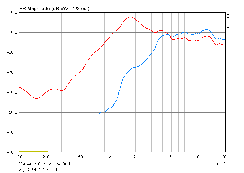

На картинке всё подписано С1=4,7мкФ С2=4,7мкФ L1=0,15 мГн.
Я сознательно ДЛЯ ВАС выбирал ёмкости из стандартного ряда, а подгонку делал настройкой индуктивности.
Обратите внимание на значительно повышение отдачи во всём рабочем диапазоне!
Вполне достойный результат с подавленным и отодвинутым на октаву резонансом. Как черновой вариант вполне годится. Нет проблем с деталями.

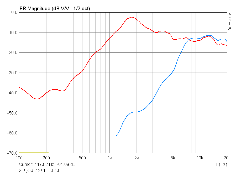

Третий порядок позволяет утащить раздел вверх еще на октаву, получив отличную АЧХ и немного потеряв в чувствительности.
С1=2,2мкФ С2=1мкФ L1=0,13мГн.
Вот результат крупным планом с усреднением 1/6 октавы.
Видно, что крутизна составляет 18 дБ на октаву, область собственного резонанса глубоко подавлена.
Не каждая импортная пищалка может похвастать такой АЧХ, китайская - тем более. Помню, купил я недорогие китайские пискуны.
Заявленная чувствительность 95 дБ, по моим прикидкам 88 дБ...
Надеюсь, в основном я осветил тему. Специально сделал это не на экзотической и уникальной, а дешевой и общедоступной пищалке.
Постарался показать что из неё можно выжать.
Конечно, её возможности ограничена, но мусором я её не назову, надо только подобрать ей "товарищей" и настроить нормальные фильтры. Без микрофона это сделать нереально.

В заключение, фильтры третьего порядка, так нелюбимые гурами и халтурщиками на производстве (посмотрИте фильтры первых версий 10МАС с удифильскими фильтрами. Постепенно приходилось усложнять фильтры вопреки экономии, думаете это блажь?)
Приведу несколько вариантов.
Возникает вопрос стыковки и прослушивания? Ну вы от меня слишком много хотите за раз.
Практически тот же результат (ещё ровнее) с другими номиналами фильтров. Какой лучше (или оба хуже)? Не знаю, надо слушать, но одну пищалку никто не слушает, нужно стыковать с чем-то, это не быстро и не просто (сразу всплывает проблема корпуса).

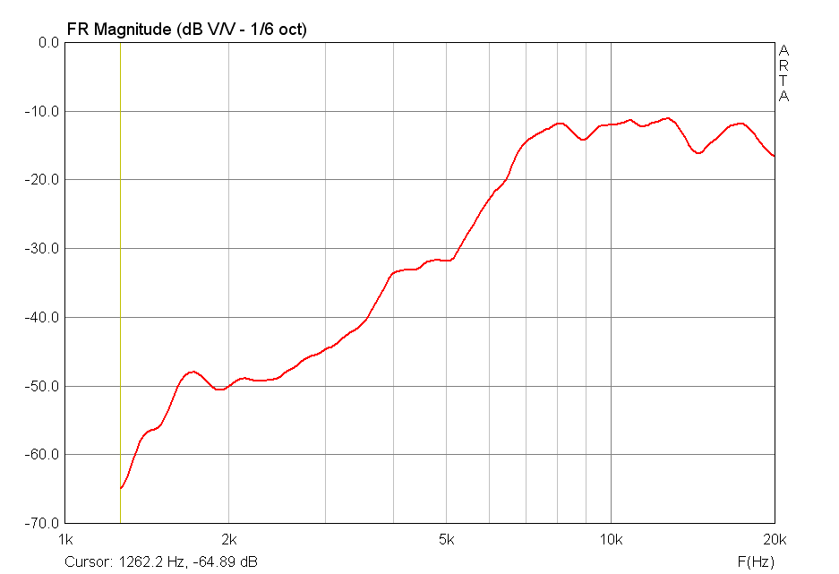

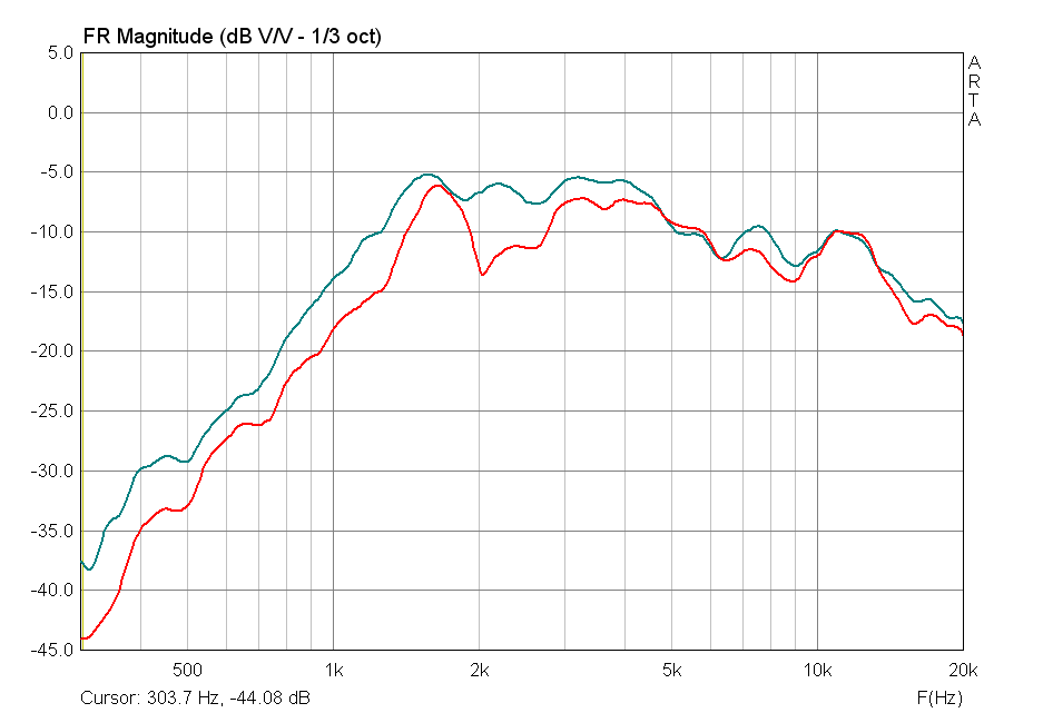

Зеленый до герлена, красный - после. Красный менее гладкий и отдача стала чуть похуже.
