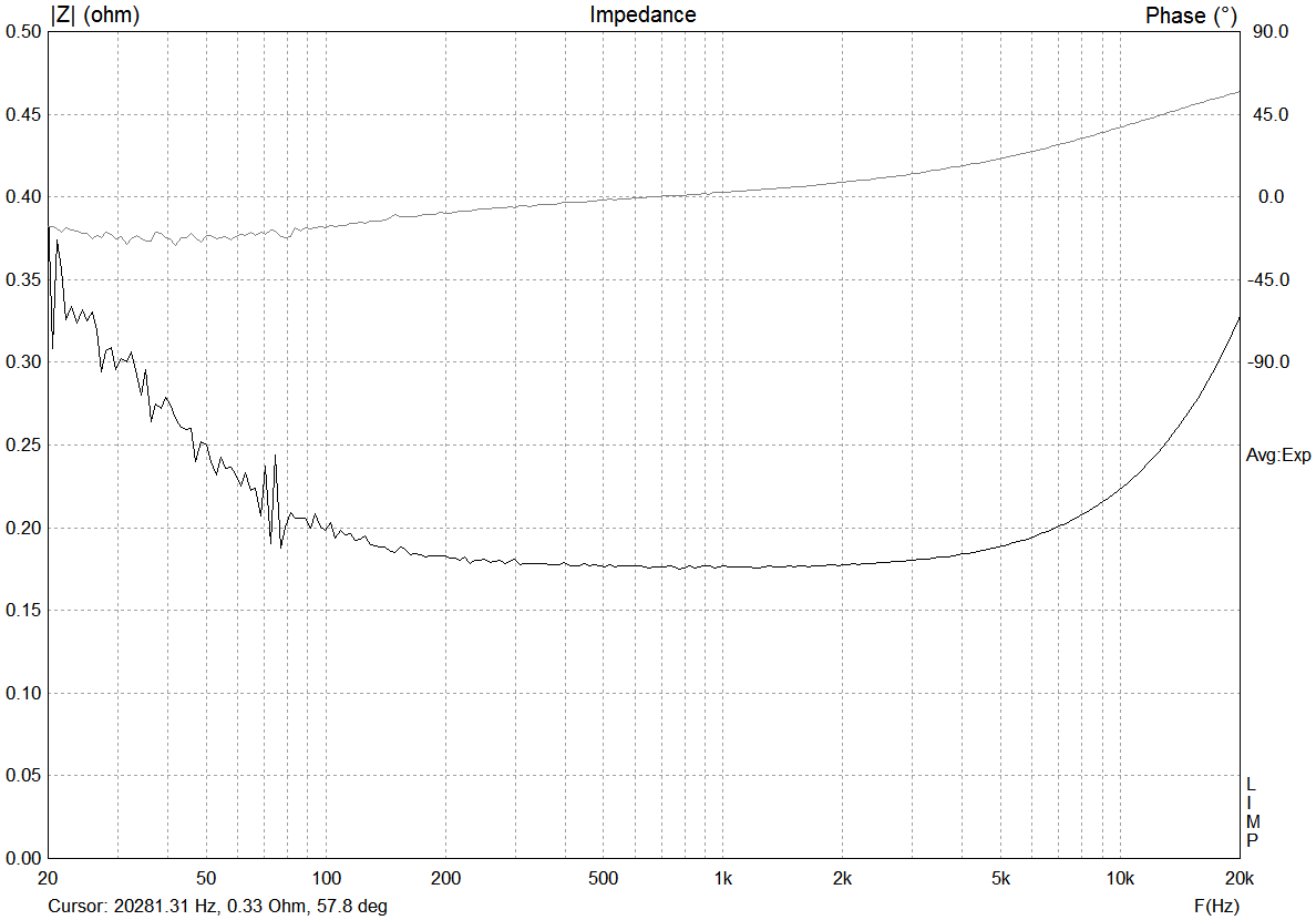

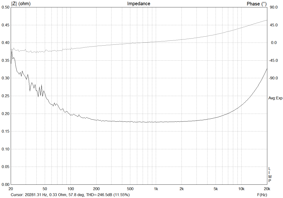

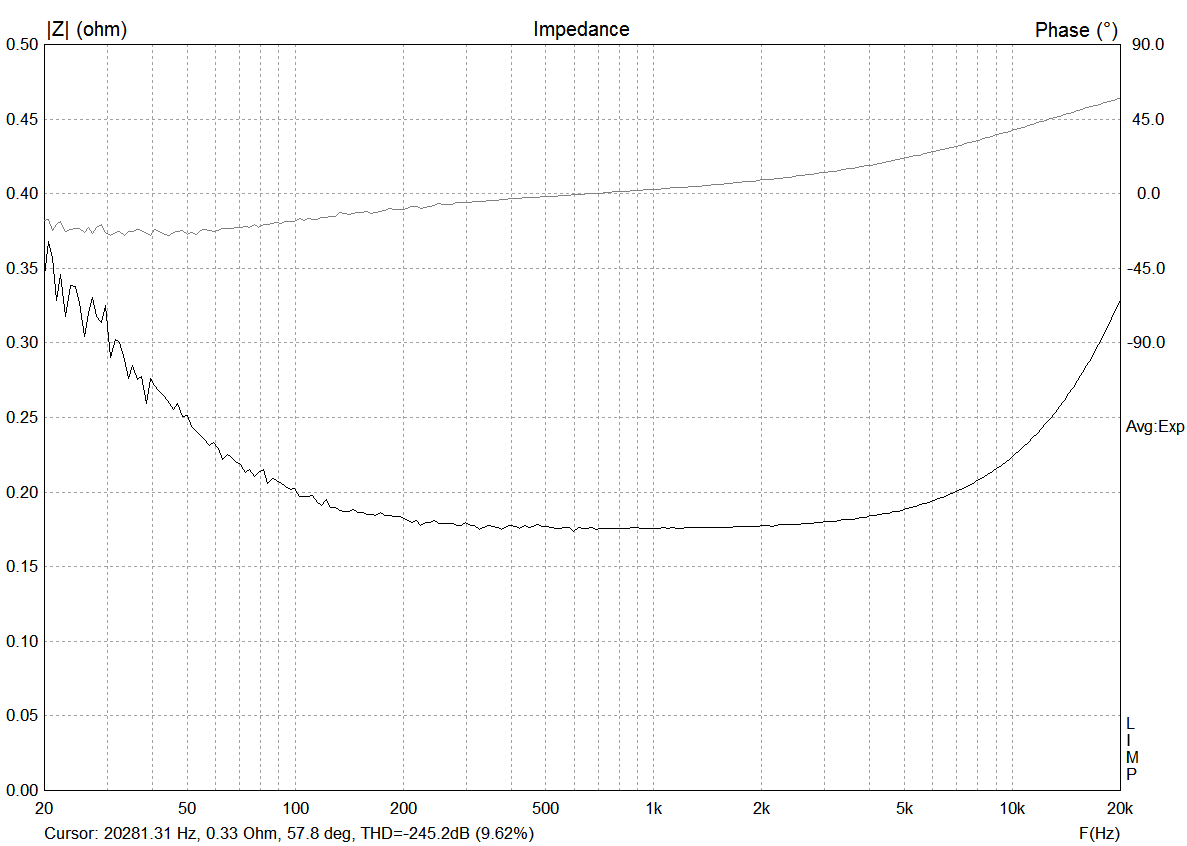

1) Закоротил щупы и показывает сопротивление 0,3 Ом, ставлю погрешность на кабель 0,3 Ом, а программа выдает все те же 0,3 Ом. Что -то делаю не так?
2) Привожу измерения.
Закороченные щупы, без погрешности, т.е. 0 Ом и 0 нГн (линейный вход):
Закороченные щупы,с погрешностью на кабель 0,3 Ом и 2000 нГн:
Закороченные щупы,с погрешностью на кабель 0,3 Ом и 2000 нГн: (микрофонный вход):

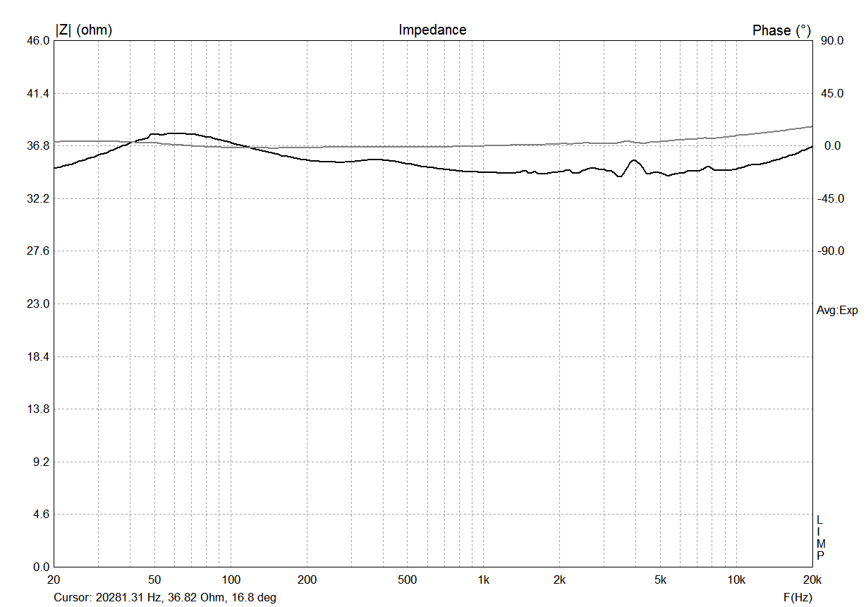

1) Красно-синий флажок в основном окне программы вдавлен?
2) Жуть и не норма. Подумал на микрофонный вход, но такое безобразие даже на линейном...
Мне не нравится "грязь" на НЧ. Или помехи от плохих неэкранированных шнуров или плохие контакты в разъемах...
3) Попозже, если нужно (пока не могу) подробно покажу что у меня.
Но пока мне это не нравится. Картинки очень мелкие, видно плохо.
Может это т не особо сказывается на результатах настоящих измерений, но что-то не в порядке, это тревожит.
Я понял, нужно было галочку поставить. Переделаю измерения.
К входу идут неэкранированные провода, длинной 80 см.
Как это мелкие? Они на весь экран разворачиваются. Вы нажимали на них?
Похоже программа в установках не понимает запятых (0,3 не знает, но хорошо понимает0.3), во всяком случае смог компенсировать провода точкой, попробуйте.

Похоже программа в установках не понимает запятых (0,3 не знает, но хорошо понимает 0.3), во всяком случае смог компенсировать провода точкой, попробуйте.
Я это уже менял, но не выходило.

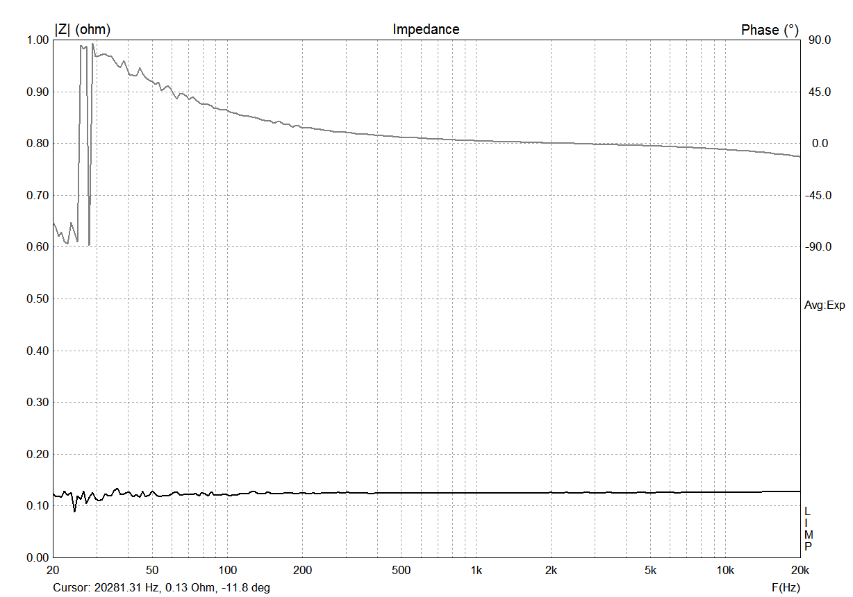

Я просто не нажал галочку. Вот калибровка с закороченными щупами:
6,964
7,211
254
Смущает свистопляска фазы на 20...30 Гц и вообще, фаза от нуля до ВЧ у меня горизонтальна, загиб начинается на самом верху.
Возможно качество аудиокарты не лучшее.
Сомневаюсь, проблемы обычно на ВЧ. И я еще понял бы 50 и 100 Гц, но разброд и шатание фазы на самых низких частотах мне непонятно.
А посему советую сделать обрезание в настройках не на 20, а на 30-ти или 40-ка герцах. Раз при измерении 8,2 Ом всё нормально и фаза на резисторе - прямая линия, то на блох при замыкании можно наплевать и забыть.
Ок. Я вот что думаю, у меня измерения емкости оптимально на частотах 100-5000 Гц правда. Индуктивность на 3000-5000 Гц, там фаза максимально +90 град. Сегодня мерял детали в конкретных диапазонах, чтобы не ждать все полосу. Это можно считать верным решением?

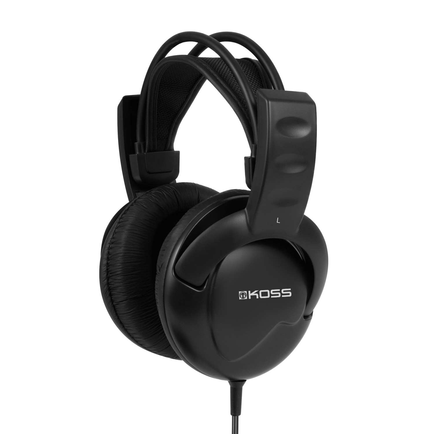

Наушники KOSS UR-20 (черный импеданс, серый фаза). Надеты на подушку:

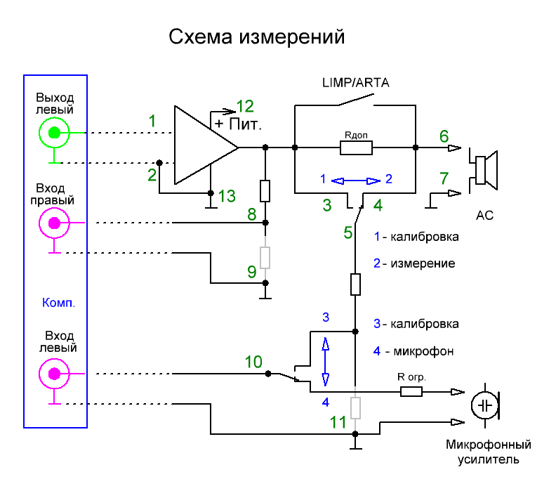

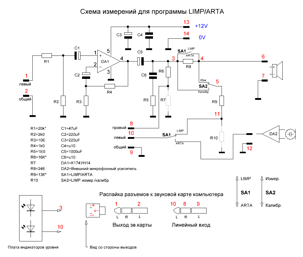

Вот общая схема измерений для программ LIMP-ARTA (не только для них, должно работать с другими подобными программами).
Это только для общего понимания принципа.
В режиме LIMP сигнал на нагрузку поступает через резистор Rдоп, а в режиме ARTA резистор замкнут и всё напряжение поступает на динамик.
Вот более точная и правильная схема. Красные цифры соответствуют выводам на плате усилителя. Это удобно - все переключатели и разъемы подключены к плате, а не к друг другу.
Положений переключателей - 4 , а рабочих режимов - 3.
1) LIMP и Калибр
2) LIMP и Изм
3) ATRA и Изм
комбинация ARTA и Калибр не используется.

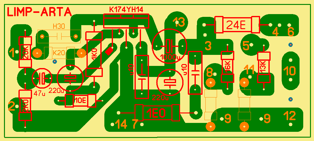

Плату индикаторов уровня не советую - мне было непонятно, насколько на результат влияет уровень сигнала. Думал, что возможно надо выдерживать уровень 1 Вт. И интересовал уровень от микрофона т. к. уровень сигнала "в упор" и "с двух метров" колоссально разный. Оказалось, что разницы почти нет. И если индикатор уровня выходной мощности не влияет, то параллельно левому входу подсаживает его.
Рисунок платы. Взято у Fenix и чуть подправлено под свои детали. Есть и в формате lay
Тонкими линиями - детали которые можно установить. Насколько помню, RC коррекция не понадобилась.
Собрал плату на К174ун14 по схеме, для проверки включил с лин. ПК нагрузка дин 2Вт. 1сек слышен звук нормальной громкости затем резкое уменьшение до еле слышимого.
Прошу подсказки: насколько изменить номиналы RC (на инверсном вх? Или я ошибаюсь?)

Боюсь, дело в блоке питания. Какое оно? Часом не "Крона"?
Блок питания импульсный от камеры видеонаблюдения. На контактах БП после включения ус были 12.3В.
Не знаю где взять напряж в контрольных точках схемы, чтобы проверить.
6,964
7,211
254
На выходе микросхемы должно быть полпитания. Здесь - 6 В. Схема типовая, но надо учитывать, что питание однополярное!
Если так, то на 90% проблемы с питанием. Это если нет замысловатых ошибок в монтаже или схеме. Очень грубо здесь для выходной мощности нужен ток 100 мА на 1 Вт. Значит 300 мА хватит с запасом, это очень немного.
Для проверки надо взять нормальные неимпульсные 12 В и проверить.
Это могут быть и батарейки, например, последовательно 3 шт. литиевых 18650. Надо подать сигнал, синус, сделать так, чтобы динамик громко орал и измерить напряжение питания и потребляемый ток.
Сразу всё станет ясно.
Но схему надо было бы здесь показать, может там явная ошибка.
Сегодня я возился с одним усилителем и использовал самодельный генератор прямоугольных импульсов. Питание - "Крона" т. к. потребляемый ток менее 5 мА. Смотрю на осциллограф и глазам не верю - вместо меандра импульсы 1:5... В выключенном положении напряжение "Кроны" 8,6 В, во включенном 3,5 В при токе 1,5 мА...
Пробовал я запитать свой усилитель LIMP от подобного китайского импульсного БП на 12 В. Заявленный продавцом ток 3 А, по факту 1 А.
Мне и этого хватило бы, но он свистит и трещит, собака. И хотя на результат измерений это почти не влияет, но противно как-то.
Так что - схему в студию.
