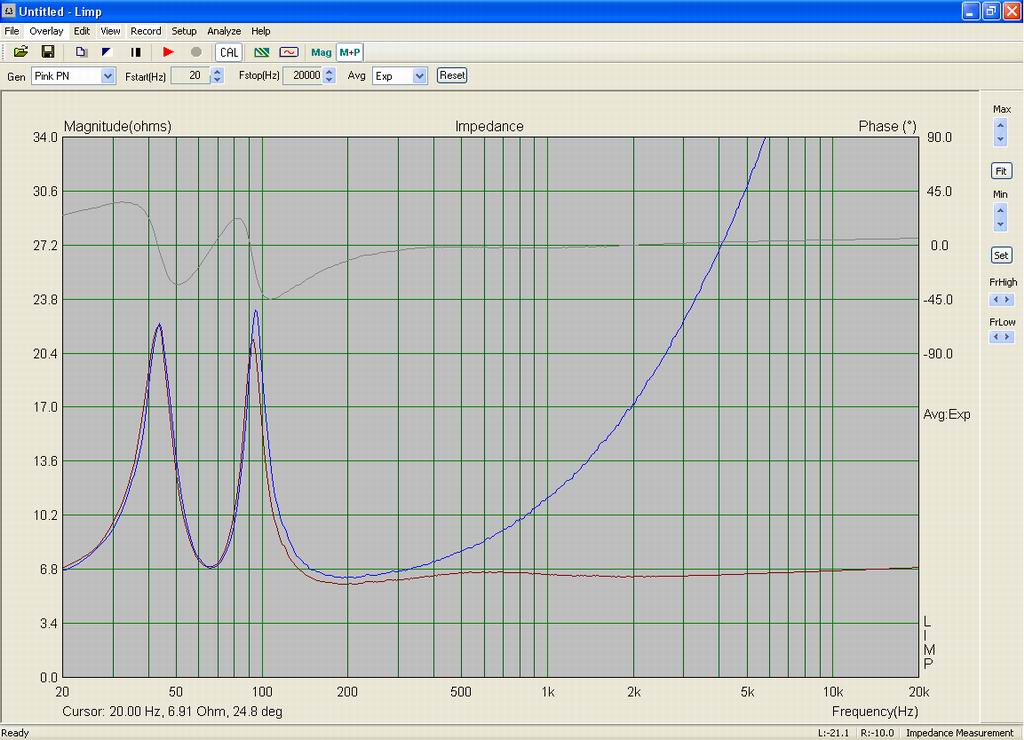

В своё время я тренировался на компьютерной акустике Microlab Solo 1 и получил некоторый опыт, нашел в своём архиве кусочек.
Как известно, есть цепь Цобеля. Она расчитывается по формуле. Но, все формулы и расчеты в акустике очень приблизительные, а ТОЧНОсть и уверенность могут дать только измерения, вот пример.
и написал для себя "Правый 7,1ом+10,2мкф+10,17+10,18".
Синяя линия - без Цобеля, красная - после ручной подгонки.
Пришлось подгонять и резистор и ёмкости.

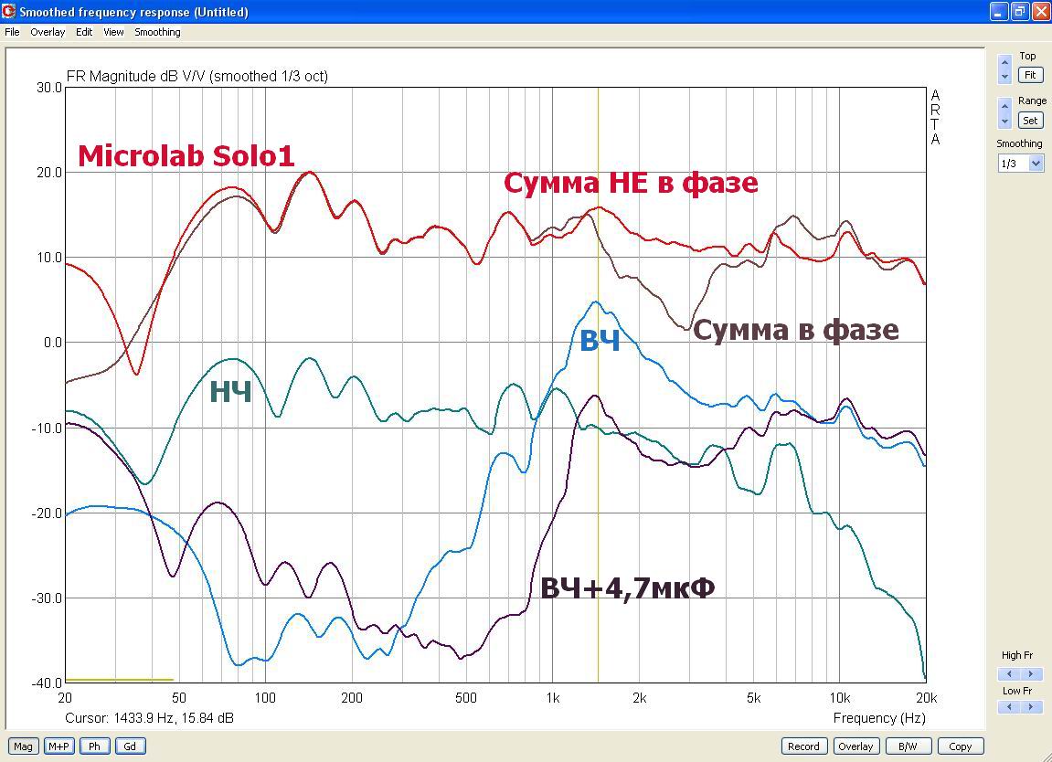

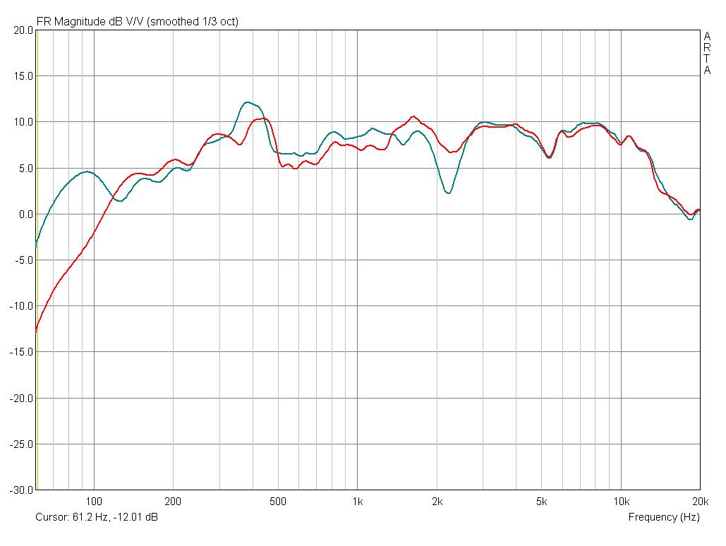

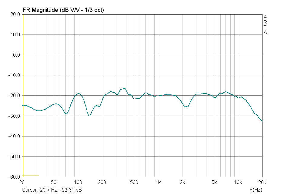

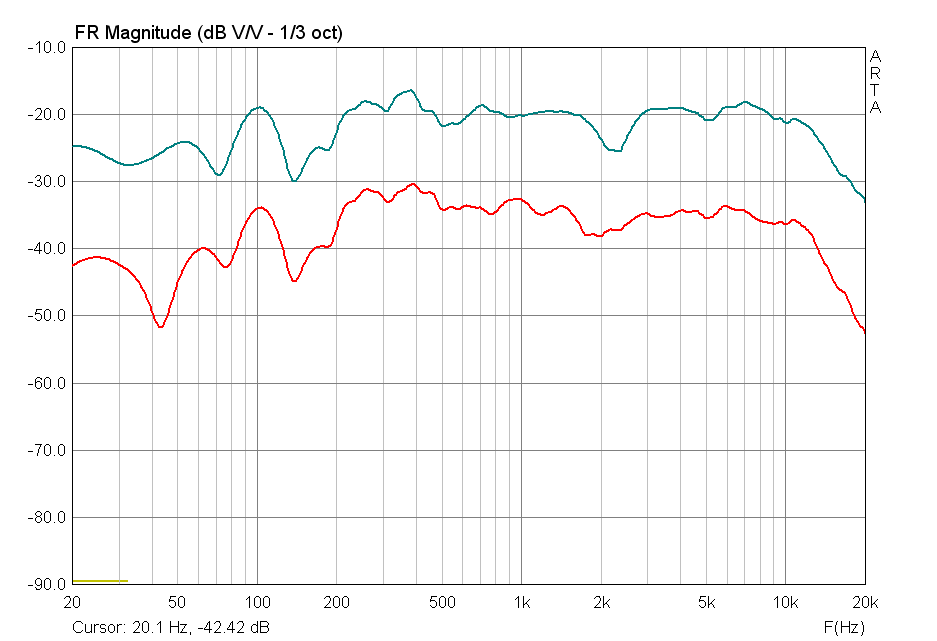

И заодно, до кучи, хотя я забегаю вперёд - здесь уже микрофонные измерения в программе ARTA и пример выбора фазировки.
Думаю, разберётесь по надписям.

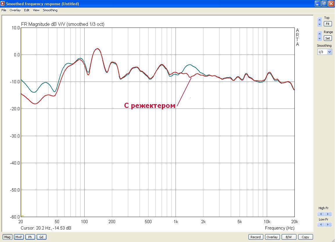

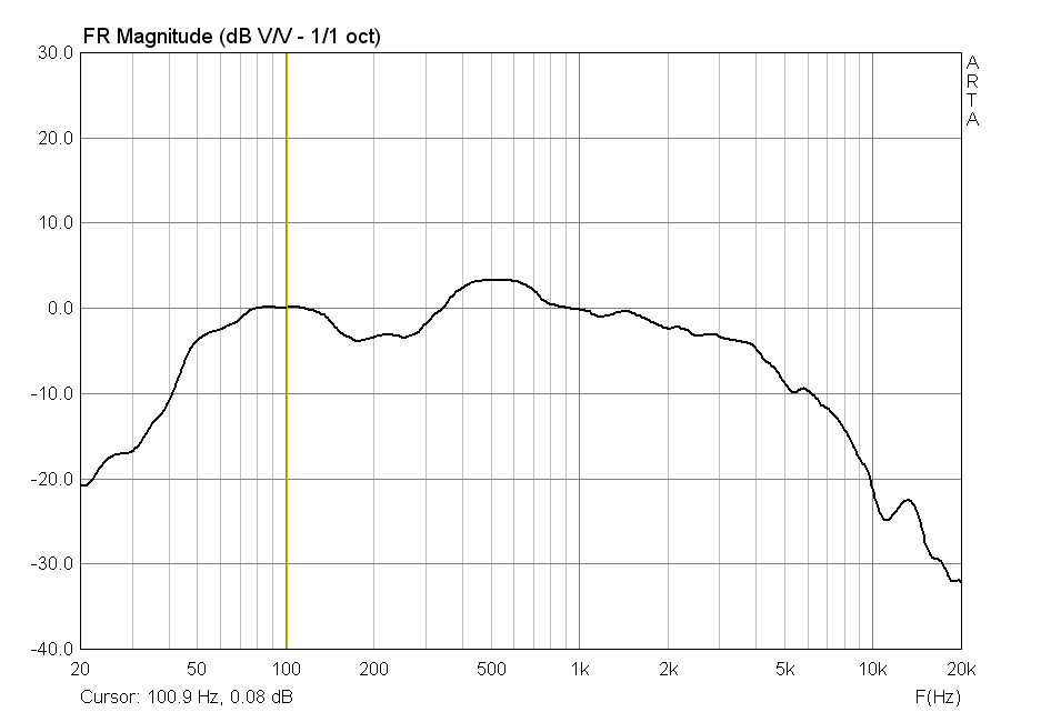

И вот пробовал режекторный фильтр для выглаживания АЧХ.
Снято (не помню точно) в точке прослушивания при колонках на столе. Горбик за 10 кГц - неточность в файле коррекции.
В общем, получилось из Микролаб Соло 1 первых выпусков сделать приличные компьютерные колонки (усилитель тоже был заменён на другой, достаточно высокого класса).
Я убедился, что фильтры высоких порядков НА СЛУХ работают явно лучше из-за сужения зоны совместной работы динамиков, с тех пор (и измерения это подтверждают), я скептически отношусь к фильтрам первого порядка. Ну если динамики изначально созданы для совместной работы и естественный спад у раздела уже имитирует работу фильтров - это одно, а на практике получается совсем другое.
Приходится применять все возможные меры - пропитки, ПАС, корректирующие цепочки, фильтры и т. п.
Данные колонки, после прослушивания, удалось всучить одному из моих друзей. Очень приятно, когда мои друзья звонят уже из своего дома и благодарят.

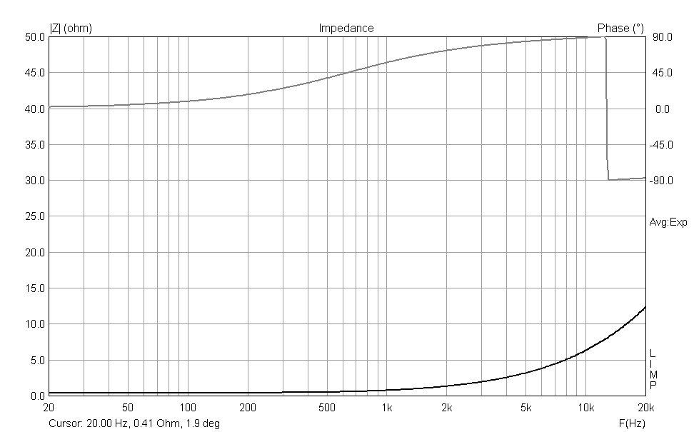

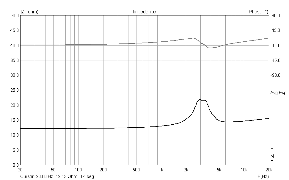

Вновь собрал стенд, сделал скорее-скорее измерения и вляпался в то. о чем в manual предупреждае автор LIMP - не сделал калибровку. вот результат.
Резкий излом фазы на 180 градусов и есть ошибка. Не повторяйте её!

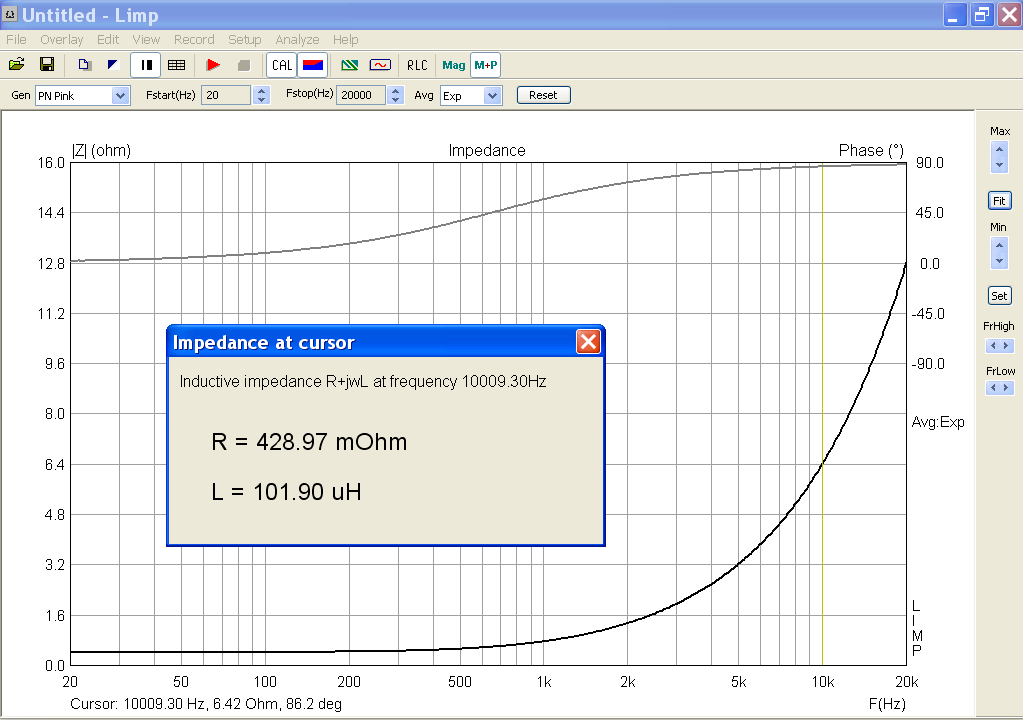

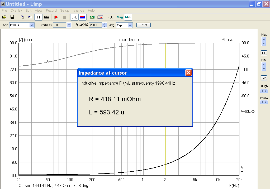

Итак, на приборе MASTECH MS5300 в катушку вставил ферритовый сердечник и добился 0,1 мГн, затем измерил в LIMP, вот результат.
Думаю, "врёт" Мастеч т.к. при замыкании щупов он даёт ненулевые показания. которые я вычитаю. Обратите внимание - нельзя выставлять любую частоту, надо выбирать ту при которой фаза правильная. Она не может достигнуть точно 90 градусов из-за активного сопротивления катушки.
Мастеч - 590 мкГн, LIMP - 593 мкГн.

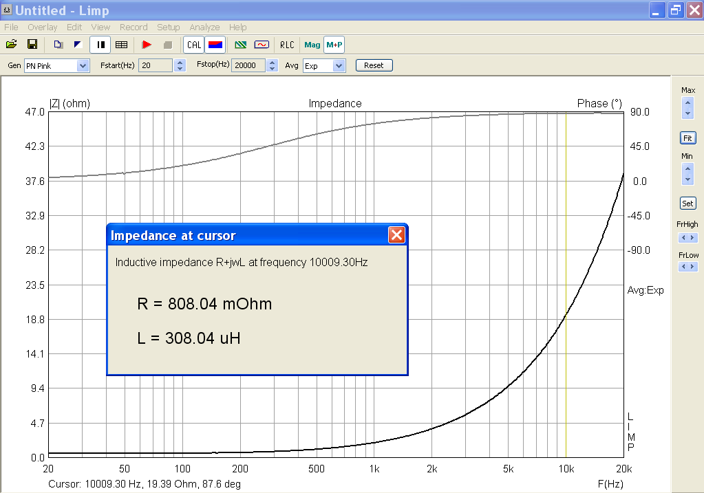

И катушка БЕЗ сердечника издранная из ВЧ фильтра нагличанских колонок 0.306 мГн показал Мастеч, 0,308 мкГн - LIMP.

И последнее последнего. Вот вы приводите кривульку импеданса с цобелем и без. И как бы с цобелем- прямо загляденье. И мысль: куда ж нам без него теперь? Только с ним.
Да есть у меня своё недоброе мнение, добытое обеими ухами.
Опыт простой. берем НЧ динамик и получаем некую ачх с помошью простой катухи. Потом берем катуху поменее и с помощью цобеля вгоняем вторую ачх в первую, с совпаданием до миллишиша. А потом сравниваем оба варианта на слух. И при всем остром желании сэкономить на пудовой дорогой катухе и обойтись наперстком с парой деталек вдогонку - как бы не получается. Ни разу . Потому что звук фуфел получился. Крикливый. Хотя ачх- та же. А звук разный. А потом читаю: ой, да у тебя неправильно, нужен второй порядок. как у N или NN . А первый звучать не может. И куда мне потом этих совеччиков послать, как думаете?
Кривулька только для показать, как легко с програмкой подобрать чего хошь. Нужен-не нужен - вопрос второй. Иногда - не нужен, а когда нужен - делайте вот так, с удовольствием.
Баба-Яга против!
Во-первых, минимально-фазовые схемы, которыми являются подавляющее большинство фильтров АС, при идентичных АЧХ имеют идентичные ФЧХ, и отличить их друг от друга (при действительном совпадении АЧХ) невозможно ни слухом, ни прибором: они просто идентичны.
Во-вторых, вогнать одну АЧХ в другую в данном примере не получится в принципе, у них ВСЁ разное, особенно ФЧХ. То есть, если подогнать точно в средней части (400...800 Гц), то вариант с одной катушкой побольше даст срез раньше, но плавнее (меньше СЧ, НЧ лучше выражены), а выше 800 Гц - опять более плавный срез и меньший заворот фазы, чем меньшая катушка с Цобелем. (средних больше, нет перегиба АЧХ на -6дБ/октаву, есть выход на полку). Вот эти нюансы всё и решают! АЧХ разная. ФЧХ - тем более. Разницу - слышно. Кроме того, по-другому стыкуется с СЧ звеном, разница увеличивается. К сожалению, не много есть НЧ динамиков, которые можно безнаказанно (с точки зрения пиков на СЧ) включать через единственную катушку

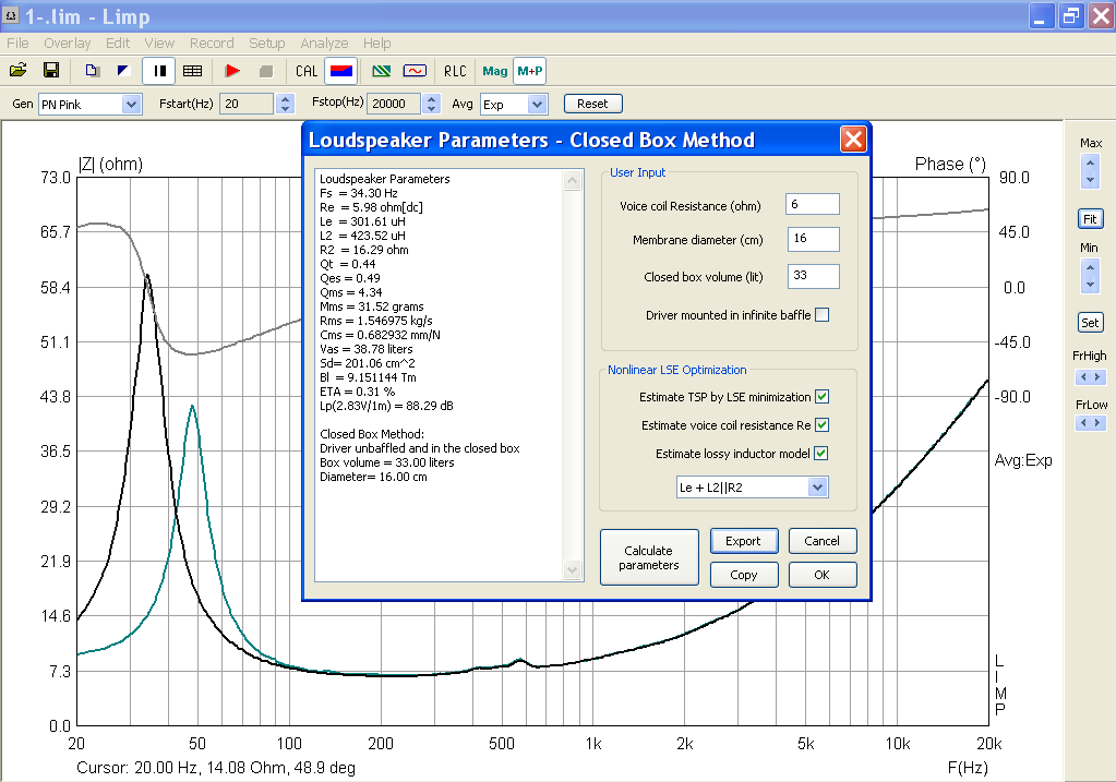

Окончание обзора программы LIMP.

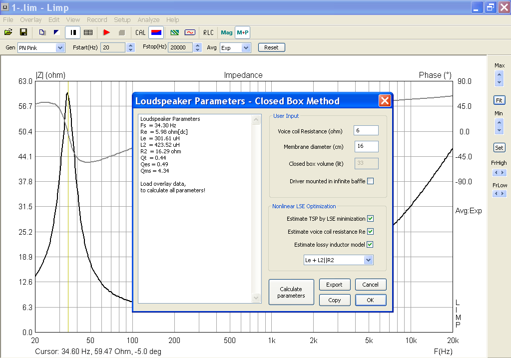

Итак. добрались мы до измерения динамиков в LIMP, УРА!
Большинство думает, что LIMP нужен единственно для определения Thiele-Small (далее T-S) параметров, их три и описывать их не буду.
И нужно это только для НЧ динамиков, но это не совсем так.
Определить резонансную частоту и добротность полезно для СЧ и даже ВЧ динамиков, полезно взглянуть на кривую импеданса.

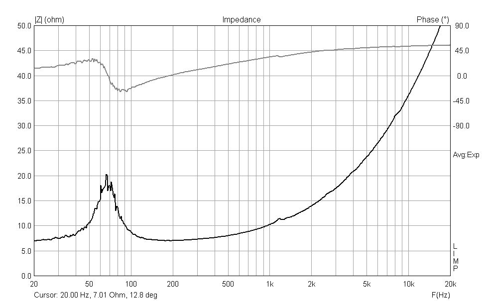

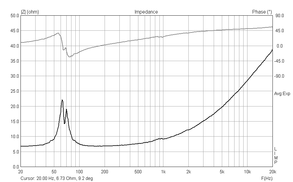

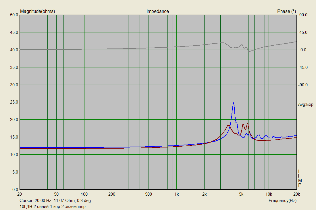

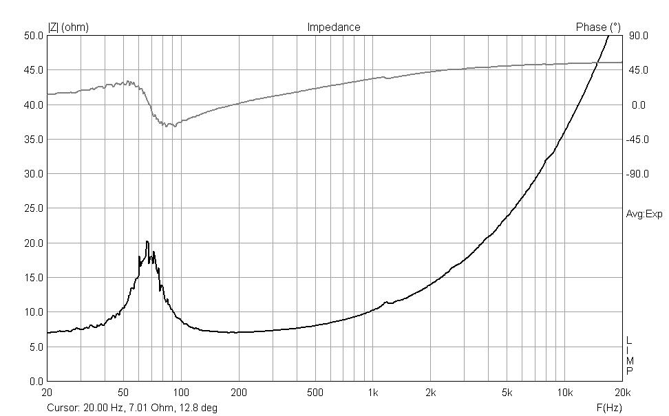

Раскурочив 15AC-109 я извлёк из них 10ГДВ2-16. Здесь ИЧХ обоих динамиков - синий более-менее, а красный - жуть. По результатам измерения поставлен диагноз и оба динамика отправлены на вскрытие. В "красном" мусор и плохая центровка, в "синем" только мусор. Вот после некоторого шаманства ИЧХ красного динамика.
Хорошо видно отсутствие паразитных колебаний Z и фазы, на слух звук стал явно лучше. Вот его АЧХ с полуметра и с усреднением 1/12 октавы!

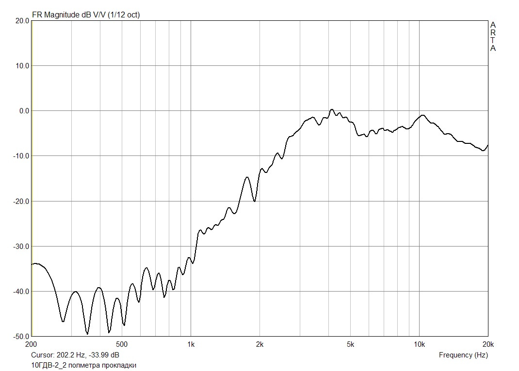

Не идеально, но весьма прилично, правда пришлось повозиться с центровкой и прокладками.
Вывод 1: динамики изначально задуманы неплохие, но тяп-ляп сборка убила их качество. Приложив руки. можно исправить их, пара получилась достаточно согласованная, способные неплохо работать от 5 кГц.

Дело вот в чем. Очень часто элементы фильтра "отсекают" динамик от выхода усилителя с нулевым выходным сопротивлением, в этом случае Qe становится большой и Qt стремится к акустической добротности, у динамиков типа 2ГД-40 она может быть 11 !! В результате - подгуживание на резонансной частоте, что хорошо видно в моём отзыве на статью по переделке 10МАС. Это лечится ПАС, в чем я имел возможность лично убедиться, а на суммарной АЧХ это не видно!
САМОЕ ЗАМЕЧАТЕЛЬНОЕ, что LIMP позволяет определить Fs и Q одним измерением, без дополнительного ящика или груза.
Пример с НЧ динамиком 10ГД-30 (очень удачный экземпляр).
Обращаю внимание, что резонанс - при переходе фазы через ноль.
Обращаю внимание на галочки.
Диаметр выбран по гофру и в данном случае он ни на что не влияет.
Чуть не забыл - измерения каждого динамика надо сохранять в файл xxx.lim с соответствующим именем и пояснениями.
Параметры T-S - в текстовый файл xxx.csv они еще очень пригодятся.
По Qts и Fs уже можно определить куда ставить данный динамик, если ставить вообще. А вот для определения объема ящика, надо знать эквивалентный объем динамика.
В LIMP предусмотрен расчет по методу
1 установки в ЗЯ известного объема,
2 дополнительных грузов на диффузоре.
Желательно (для большей точности), чтобы частота при этом изменилась на 30...50%. Что я и сделал поместив динамик в ЗЯ 33 литра. Результат тоже сохранил под именем 33l.lim
Затем в LIMP надо загрузить первый файл (без ящика), пометить его как Overlay, затем второй файл (в ящике) (можно поменять порядок первый-второй) и нажать кнопку Analize, в открывшемся окне Calculate вот что получилось.
Обратите внимание, что все интересующие нас параметры записаны без "семи знаков после запятой".

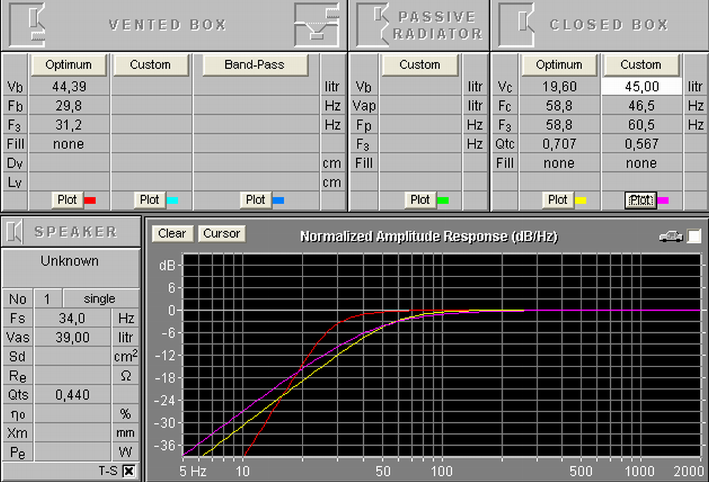

На основании этих данных в JBL Speakershop прикидываем варианты ящиков для этого динамика.
Видно, что 10МАС созданы именно для такого динамика на кобальте и изменение ЗЯ в очень широких пределах почти не влияет на АЧХ и настройка каждого экземпляра не нужна - "даёшь план и количество".
Но вот если сделать ФИ объемом 40...50 литров, можно получить 30 Гц по -3 дБ - "это же очень и очень", как говорил Голохвастов.
LIMP позволит рискнуть пилить ящик не вслепую и под конкретные динамики!

Но не всё так просто и наивно полагать, что в квартире вы получите такую красивую АЧХ.
Вот для примера АЧХ динамика Филипс. Сглаживание специально октавное, чтобы "деревья (отражения) на мешали видеть лес".
Динамик в картонном ОЯ шириной 30 см высотой 80 см.
Резонанс высокодобротного динамика чуть выше 60 Гц. Горб в области 500 Гц из-за ящика (он там для всех динамиков), а провал 200 Гц - это отражение от пола, это величина переменная, зависит от высоты установки динамика, расстояния и т. п.
А Спикершоп это не учитывает. И таких тонкостей немало.
Вместе с тем видно, что у данного динамика полка от 80 Гц почти до 2 кГц, а дальше ровный плавный спад без взбрыкиваний.
Думаю, именно для данного динамик годится (но не обязательно это лучший вариант - надо настраивать и слушать) фильтр 1 порядка.
Возможно с разделом на 4 кГц.
Удивительно, но даже в таком эрзац-корпусе от честно выдает 50 Гц.
Имея такие данные уже можно прикинуть корпус и примерно рассчитать фильтры, чтобы подогнать их.

2 Расходы финансов и времени, чтобы приступить к работе, минимальны.
3 Программа весьма полезна и позволяет получить не только цифры T-S параметров, но и многое другое.
4 Программа позволяет УВИДЕТЬ всякие подозрительные вещи (показал на пищалках, а вот ниже снимки замеров НЧ динамиков)
Это сигнал Ахтунг! Может быть надо повторить измерение, может надо сделать несколько и усреднить, графики ИЧХ часто бывают кривоваты и лучше делать 3...10 измерений с усреднением, не по очереди, конечно, а указать число повторов шумовых посылок в одном измерении. А может быть катушка трёт по керну, а может немножко отклеился подвес или центр.шайба и т. п.
На слух найти причину крайне сложно, на АЧХ может быть не видно, а на ИЧХ (импедансно-частотная характеристика) дефект может проявиться.
Вот пример замены штатного резинового подвеса на модный тряпичный. Хотел как лучше, а получилось...
Можно долго ломать голову слыша "что-то не то". а можно измерить и увидеть проблему.

Время Вы потратили не впустую.
Я только на пути к инструментальным измерениям и некоторые понятия требуют осмысления, в теме очень все доходчиво и много для меня полезного.
Спасибо KSV.
"а провал 200 Гц - это отражение от пола, это величина переменная, зависит от высоты установки динамика, расстояния и т. п. "
Если на полу ковер, исчезнет провал?
Можно ли описать эти зависимости хотя бы приблизительно? Очень интересно.
26,417
12,312
провал на 200- вычитание сигнала от колонки в точке прослушивания, он идет двумя путями: напрямую и отраженный от пола, в месте прослушивания они вычитаются.
Ковер на этой частоте не работает.

Чтобы получить провал на какой -то частоте, надо, чтобы в эту точку пришли две волны приблизительно одинаковой амплитуды и с разницей фаз поближе к 180 градусов (полпериода). Для случая отражения от перпендикулярной преграды условия выполняются при расстоянии до преграды в четверть волны и при коэффициенте отражения, приближающегося к 1. Чем меньше коэффициент, тем меньше провал. 200 Гц соответствуют расстоянию до преграды 41 см. В зоне прослушивания этой ямы не будет, а будет яма от отражения от стены сзади слушателей. Чем толще ковёр, тем больше вероятность не получить от него отражения на СЧ и даже на мидбасе (если под углом). Конкретные значения неизвестны?
26,417
12,312
Я талдычу прочитанные в книжках байки , сам не убедился ещё в происхождении этой ямы на 200 гц. В чем сознаюсь. Но что заметил- колонки с широкой фронтпанелью этой бедой не страдают.
6,248
4,679
187
50
Скорее для динамика с большим диаметром ( и большой мордой лица) провал получить сложнее, поскольку он дальше от точечного источника по смыслу.

5. Относительно провала в районе 200 Гц - надо к этому относиться без паники. Отражения есть не только от пола, но и от стен (не я это заметил) и с ними ничего не поделать. Впрочем, обычно они мало влияют на область максимальной чувствительности слуха (не только и не столько по уровню, сколько по естественности) 1...4 кГц (для краткости очень приблизительно) и поэтому терпимы (у меня есть только один приятель, который мог себе позволить в одной из купленных квартир, одну комнату специально оборудовать, у нас нет такой возможности).
При случае попробую положить на пол матрас или что-то подобное.

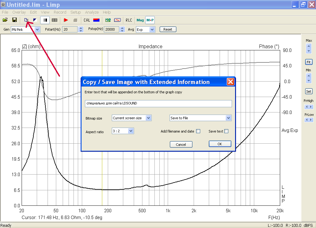

Кстати, я сделал ошибку - в LIMP есть кнопка для сохранения файлов в графических форматах и с комментариями, но, увы, никто В ЭТО меня носом не ткнул...

А кто мешает? Но все равно нужна кучка приборов и тестерами здесь не отделаться - врут они на килогерцах. Сегодня компьютер есть у каждого, а ламповый вольтметр - у единиц.
Кроме того, компьютер измеряет RLC сразу во всем звуковом диапазоне. Вне этого диапазона, конечно, он слаб.
R без проблем измеряет любой цифровой тестер и в очень широком диапазоне (от 1 Ом и меньше - отдельная тема, тут обычный тестер не годится).
На мой взгляд, сложнее всего правильно измерить L. И на трансформаторном железе, да еще если надо измерить индуктивность с имитацией тока подмагничивания, как в выходном каскаде лампового однотакта.
Может здесь эта бескомпьютерная методика пригодится?

С первых опытов измерения Спектрой увидел, насколько могучая и достоверная эта штука.
Точно, но Спектра "заточена" скорее на усилители, там она лучше.
ARTA ближе к акустике - тут разные калибровки-корректировки, есть инструменты отсутствующие в Спектралабе - водопад и т. п.
И весьма удобно, что можно играть выбором окна измерения, фильтруя ненужное. Так что одно другое хорошо дополняет. И раз такое дело, вот немного поковырялся с системой 10ГД-30 + 3ГДШ2-8, получил
Расстояние до микрофона 75 см, конструкция из ГиП, снизу картонный ЗЯ на 33 литра, сверху 3ГДШ2-8 "щит" на картонке.
При прослушивании заметен недостаток выше 10 кГц, для тонального баланса хочется немного придавить середину, может потому что сейчас басов маловато, в ФИ на 40...50 литров их должно хватить. Перепроверю, но при обоих фильтрах 2-го порядка динамики пришлось включить в противофазе. Место сшивки примерно 600 Гц.
В целом это уже что-то. Я уж подзабыл, а тут увидел, что почти у всех динамиков 3ГДШ2-8 яма-овраг на 2,5 кГц.

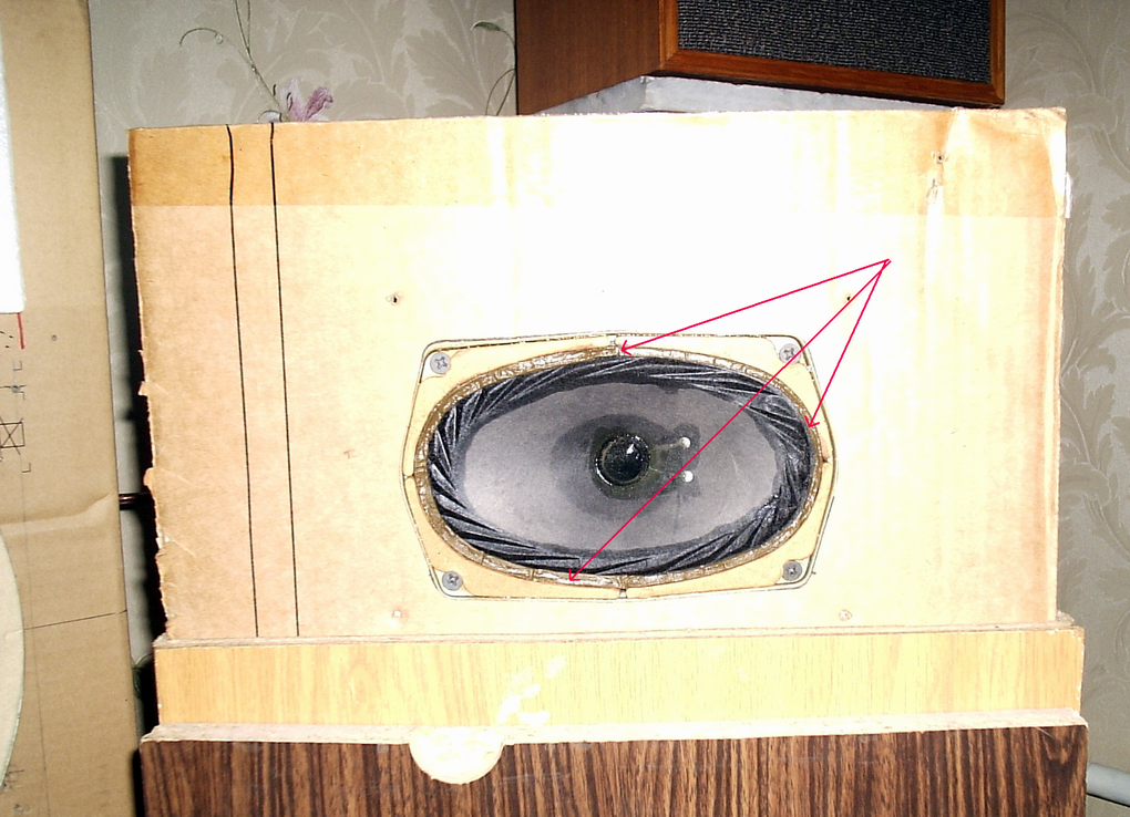

Для борьбы с этим попробовал переклеить картонные сектора на корзине вглубь, ближе к самому гофру, заметно помогло, вот из архива.
Зеленый - штатный вариант, красный - с переклееными секторами.
Яма почти убрана, это динамик 3ГДШ2-4. В общем, надо вырезать новые прокладки.
Фото в студию. Вдруг 15ГД-11 так лечится...
6,470
6,626
237
Поискал, но не нашёл у себя (может и пропало после загнувшегося HDD) - была заметка в "Радио", чуть ли не в 1950-ых, суть в том, что край диффузора между дальним от центра концом гофра и корзиной (кольцо или эллипс) шириной примерно 0,5 см колеблется в противофазе со всем диффузором (между ними - гофр), поэтому образуется провал, частота которого зависит от ширины этого участка и т. п.
Предлагается сдвинуть картонные сектора так, чтобы накрыть ими этот проблемный участок и приклеить сектора вплотную к внешнему краю гофра.
Динамик, на котором я это попробовал можно поискать, но попозже и если необходимо.
Думаю, 15ГД-11 не поможет ничто. Слишком много в нем сделано неправильно - толстый тяжелый диффузор-конус, жуткий резиновый подвес, пылезащитный колпачок и т. п.

Ну если не ответил, то залез под кровать и достал 2ГД-38, вот вклеенные полоски герлена.

А АЧХ изменилась так
Зелёный - с 2ГД-40А, красный - с 2ГД-38. Видно что провал почти исчез (сдвиг по вертикали намеренный).
Это не конечный вариант, но уже можно слушать и делать выводы.
Удивительно, но несмотря на практически идентичные АЧХ, звук очень разный. Тональный баланс с 2ГД-38 явно лучше, нет небольшой крикливости, как у 2ГД-40, но нет и такой яркости, маловато воздуха, надо добавлять пищалку от 10 кГц.
Надо еще выровнять полосы по уровню, чуть поднять верхнюю.
