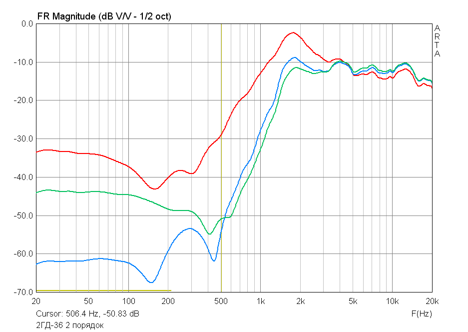

Синий - С=4,7мкФ L=1мГн. Зеленый - С=4,7мкФ L=0,5мГн.
Второй вариант - подгонка вручную по лучшему результату.
Обратите внимание, что изменение индуктивности в 2 раза(!) вызвало небольшое изменение АЧХ т. е. возможна тонкая настройка.
Шикарно ровная АЧХ и в отдаче мы не проиграли, а даже выиграли, но та же проблема - динамик работает примерно от 2 кГц, даже чуть ниже. Не исключено, что это будет здорово для двухполоски т. к. все басовики (монстры не берем) удовлетворительно работают до 1,5...2 кГц. Само собой, требуется юстировка микрофоном при сведении и прослушивании.
Заставить фильтром второго порядка работать 2ГД-36 скажем от 5 кГц без уродливой кривизны или резкой потери отдачи у меня не получается.
Я и говорил, что попался удачный экземпляр.
Что-то мне подсказывает, что вторым тоже должно было получиться ОК.
Да, третьим порядком с заниженным значением катушки можно поднять уровень.

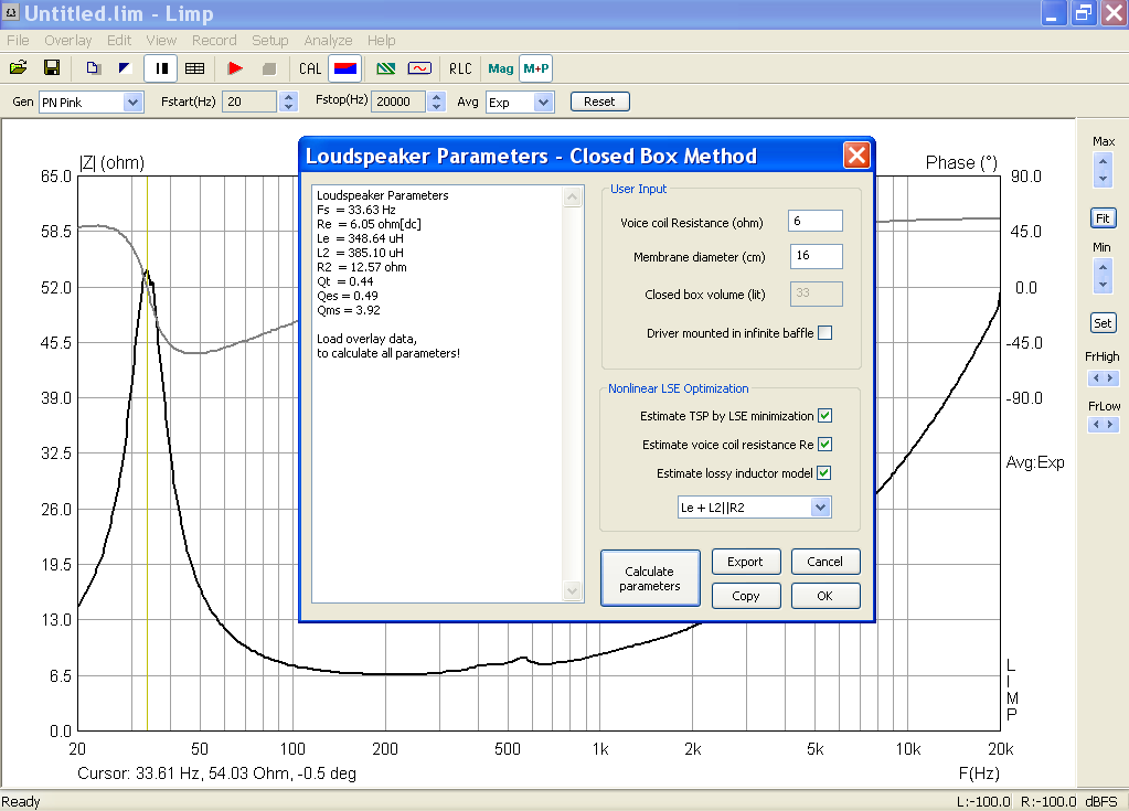

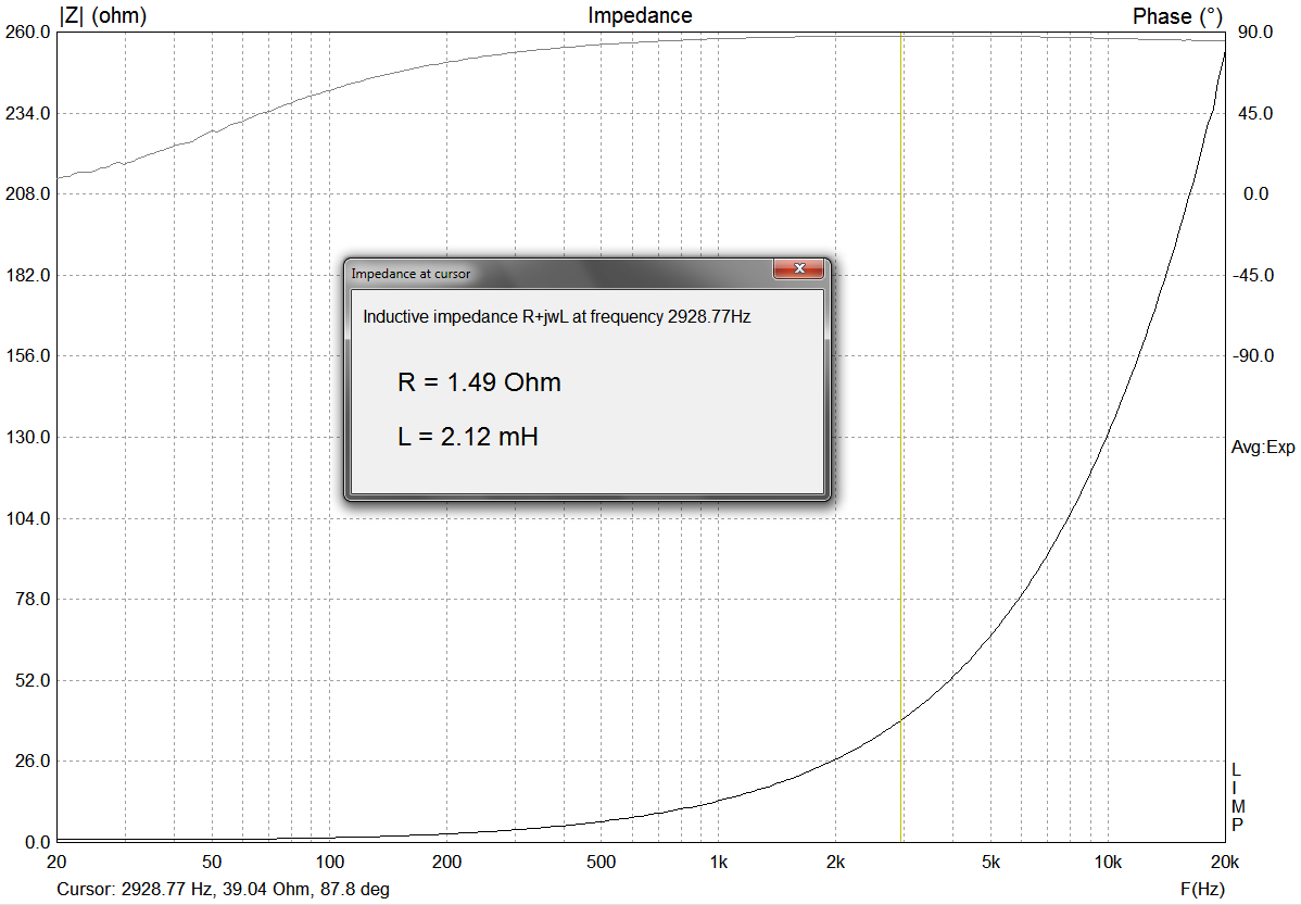

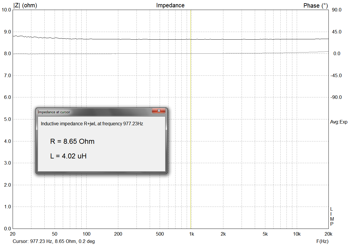

Странно, что реакции до сих пор нет. Тогда начну помаленьку. Если увижу интерес, будет больше и подробнее.
Итак. Если самодельщик собирает, ремонтирует, проверяет и т. п. АС (акустические системы), то он обязан иметь измерительный инструмент, хотя бы по минимуму. Поскольку здесь любители, этот инструмент должен быть по возможности бесплатным и простым в освоении и пользовании, но иметь достаточные для любителей качества.
Начну с программы LIMP она входит в пакет LIMP+ARTA. Первая служит для измерений двухполюсников (резисторы, конденсаторы, катушки и т. д.), параметров Tille-Small Qts, Fs, Vas. Измерения делаются быстро, удобно и точно. Делать вручную - это садомазохизм, да и точность будет ниже. Программу можно скачать по ссылке http://www.artalabs.hr/download.htm
Она бесплатна и полностью функциональна кроме загрузки и сохранения файлов. Но есть клавиша PrintScreen, а при небольшом желании легко найти номер для регистрации. Там же есть подробные инструкции, все на английском. Ради простоты я буду широко пользоваться ими.
Советую скачать и установить программу, ознакомиться с ее кнопками и возможностями. Советую пока не особо трогать настройки, а использовать по максимуму режимы по умолчанию. В частности, я сбил у себя калибровку чувствительности, лучше не трогать такие вещи.
Чтобы приступить к работе нужен компьютер (ноутбуки, наколенники, напалечники и т. п. - это эрзац-компьютеры, могут быть проблемы со звуковыми картами, возможно потребуется внешняя звуковая карта, а пока годится старенький десктоп), звуковая карта, очень желательно линейным, а не микрофонным входом (чем часто болеют ноутбуки).

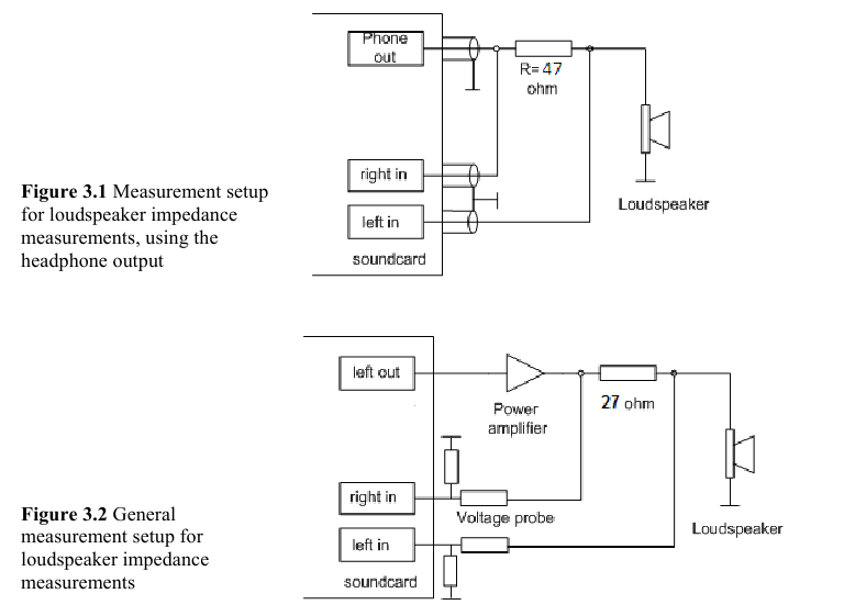

И поначалу (для пробы) надо собрать схему 3.1 (из описания).
Советую заранее найти штекеры 3,5мм и экранированные провода подлиннее (хотя бы 1 метр) для дальнейшего удобства. вместо резистора 47 Ом лучше сразу взять 20...30 Ом лучше 0.5 Вт и проводочки с крокодильчиками для динамика и других деталей - сначала надо научиться измерять детали с известными номиналами.
По части железа поначалу всё. На перспективу нужен модуль УНЧ с питанием 12 В (0,5 А или более).
Подключите динамик, нажмите кнопку с красным треугольником REC и если всё сделано правильно, полУчите примерно такую картинку.
Обратите внимание какие у меня нажаты кнопки и выбраны опции. Внимание. Сначала - так! По мере освоения делайте по-своему.
Для получения таблицы с параметрами Тилле-Смолла нажать сверху Анализ и Сlosed box method.
Вот и все, мы получили параметры быстро, точно и правильно одним нажатием кнопки. Результат надо сохранить в файл (увы, картинки LIMP не сохраняет), анализировать, хранить его, выкладывать в интернет. В дальнейшем вы будете получать инфрмацию по одному внешнему виду. Обратите, например, внимание на прыщик на частоте 550 Гц и дрыгание фазы. Думаю, это переход диффузора из поршневого диапазона или какой-то механический резонанс.
На первый раз хватит. Если кто заинтересовался - обязательно пишите, спрашивайте, иначе я сверну деятельность. Некоторое время продолжу, а там посмотрим.
Возможностей программы много и не все очевидны. Например, можно подбирать идентичные пары из кучи, видеть когда диффузор затирает, когда есть дефекты механической системы и много всего.
Продолжение следует (может быть)...
Схема нужна только по рис 3.1? По рис 3.2 не делать?
И подскажите почему резистор на 20-30 Ом брать вместо 47 Ом? Или там не важно ав программе выставляется значение?
6,469
6,625
237
1) Схема нужна только по рис 3.1? По рис 3.2 не делать?
2) почему резистор на 20-30 Ом брать вместо 47 Ом? Или не важно? в программе выставляется значение?
1) Наипростейший вариант - первый, но он рабочий. Его сделать куда быстрее и проще человека сдвинуть с места.
Второй вариант с прицелом на будущее - микрофон. Но он только на картинке чуть сложнее, а на деле надо где-то искать (делать) усилитель, нало питать его чем-то, а "Кроны" тут не хватит (но хватит на долго-долго трёх штук 18650 т. к. потребляемый ток у меня в покое 30 мА, при измерениях 0,1...0,2 А). Надо повозиться и нормальная человеческая лень обычно побеждает.
2) Резистор 47 Ом вот из каких соображений. Львиная доля подобных источников сигнала расчитана на наушники 32 Ом. На выходе стоит микросхема способная на это. Но никакие параметры выходного ОУ при этом не гарантируются. ПосмотрИте в любом datasheet, там обычно нагрузка 2 кОм, а на 32 Ом она просто работает и не горит. Поэтому первый вариант похуже, хотя терпимый. В большинстве измерений разницы с вариантом два не заметишь.
А 20...30 Ом более оптимально для измерений - при 47 Ом на динамике 4 Ом будет максимум 0,1 В а мощность на динамике 2,5 мВт. Терпимо, но басовик с тяжелым диффузором может такого комара и не заметить.
При усилителе и резисторе 20...30 Ом на динамике мощность гораздо выше - ведь усилитель может выдать более 1 В.
В отличие от "коробочки" не нужен прецизионный образцовый резистор и именно 10 Ом. У меня 24 или 27 Ом, но 0,5 Вт СССР, а не крошечные новодельные. В программе достаточно указать точность до 1 Ом (не забываем т о калибровке, у меня это занимает 10 с). Цифровой тестер справится без труда. Если нет таких резисторов, можно взять 3-4 штуки любых по 100 Ом и запараллелить.
Поэтому считаю, что для измерений только в LIMP и от случая к случаю, достаточно первого варианта. Если заниматься этим периодически, надо делать вариант два - это комфортнее.
Микрофонный выход воспринимаю как линейный выход правого канала?
Если я где-то написал "микрофонный вЫход", и речь о звуковой карте, это описка. Мог написать "микрофонный выход" вместо "выход усилителя микрофона подключаемый к входу звуковой карты".
Думаю, по смыслу и контексту должно быть понятно.
"микрофонный выход" может быть только для измерений микрофоном в программе ARTA, в программе LIMP такого быть не может. В LIMP испытательный сигнал через резистор 24 Ом подается на испытуемую нагрузку - R, L, C, динамик, динамик с фильтрами. До резистора сигнал "возвращается" на один из линейных (не микрофонных!) входов звуковой карты и считается образцовым, после резистора и уже с динамика ослабленный сигнал подается на другой линейный вход звуковой карты. Программа сравнивает оба сигнала и рисует картинки.
В режиме калибровки нагрузка должна быть отключена, сигналы "до и после" резистора поступают на разные входы звуковой карты. Ничтожный дисбаланс (входы ведь не идеально одинаковые) составляющий обычно от сотых долей до 0,2 дБ программа учитывает. Если дисбаланс более 2 дБ, значит есть ошибки или повреждения в схеме, выдается сообщение об ошибке, работать нельзя.
Не Вы, так написано на схеме. А какой канал тогда?
6,469
6,625
237
В принципе каналы линейного входа звуковой карты равноценны.
Один - опорный, другой - измерительный, правый или левый - неважно. Надо только в настройках указать какой опорный, можно методом тыка. Я вроде показывал, что если перепутать, результат измерений будет явно неправдоподобный.
Поэтому я и лез со словами "возьмем резистор 8 Ом и измерим его сопротивление". Если получим 8+-несколько процентов, всё верно. А если ошибка на порядок больше, надо проверять.
4,842
2,995
129
Сумская обл.

1) Сделал LIMP, работает - проще простого.
2) Замерял постоянные резисторы, все ок нужно поставить погрешность около 0,5-1 Ом на шнуры)
Обычно я стараюсь отвечать на все вопросы (если вижу их), но сейчас только немного и по очереди - самочувствие хреновое, голова болит и не соображает вообще.
1) Отлично! Предубеждение часто не даёт нам сделать что-то простое и нужное.
2) ВНИМАНИЕ! Программа (в отличие от большинства тестеров) должна измерять единицы Ом ТОЧНО. Это у тестера, даже золотого, шнуры запросто добавляют 0,2...0,4 Ом а штатные китайские могут и до 1 Ом. (4-х проводное измерение в тестерах я не встречал) Для нас точность 1 Ом - очень плохо. 0,1 Ом - нормально.
Поэтому, я вроде бы уже писал в теме LIMP, замыкаем щупы на концах, которые подключаем динамики. Обычно на них крокодилы - ну не паять же каждый раз, а прикрутки на соплях - плохо. Правда крокодилы могут дать погрешность 0,1 Ом из-за контакта, но это для нас нормально. Итак, замыкаем крокодилы на проводах длинной 1...2 метра и измеряем их сопротивление. Это доли Ом.
Затем нажимаем кнопку с сине-красным флажком и вводим в окно Cable resistance величину пусть на 0,05 Ом меньше, ОБЯЗАТЕЛЬНО ставим галочку "автоматически вычитать сопротивление кабеля", нажимаем OK. В дальнейшем обязательно обращаем внимание чтобы флажок был "вдавлен", при сомнении - открыть окно и проверить. Еще раз измеряем сопротивление с замкнутыми крокодилами и подгоняем значение компенсации, чтобы оставалось сопротивление 0,01 Ом.
Но перед этим, при 0,05 Ом (примерно) компенсируем индуктивность кабеля в наноГенри. Очень примерная величина 2350. Но надо делать это постепенно. Изначально на ВЧ кривая импеданса выгнута вверх, затем выпрямляется. Надо добиться более-менее ровной линии. Почему компенсировать индуктивность лучше при 0,05...0,2 Ом, а не при 0...0,01 Ом? Потому что около нуля изгиб будет очень плясать. Можно не компенсировать индуктивность, но это не трудно. Печатать и объяснять, и читать долго, а делать - проще и быстрее.
Если есть возможность, почему бы не добиться бОльшей точности?
Эти величины при том же шнуре будут немножко плавать - наплевать и забыть, точность выше 0,1 Ом нам не нужна, а добиться ее просто (без учета качества крокодилов).
3) Сопротивление постоянному тока динамика (без фильтров) всегда немного меньше видимого на экране импеданса т. к. динамик в покое - катушка индуктивности, у пищалок это 0,1 мГн у басовиков 0,4 мГн (всё примерно).
4) Провал импеданса на 2,5 кГц ниже 2 Ом - это нехорошо, утешает только, что эта область узкая. В остальном импеданс гладкий, это хорошо.
5) Вопрос (риторический): какое сопротивление у колонок? Ответа нет. В основном 5 Ом, но есть и 9 и 2... Считаем по ближайшему к "стандартному" - 4 Ом.

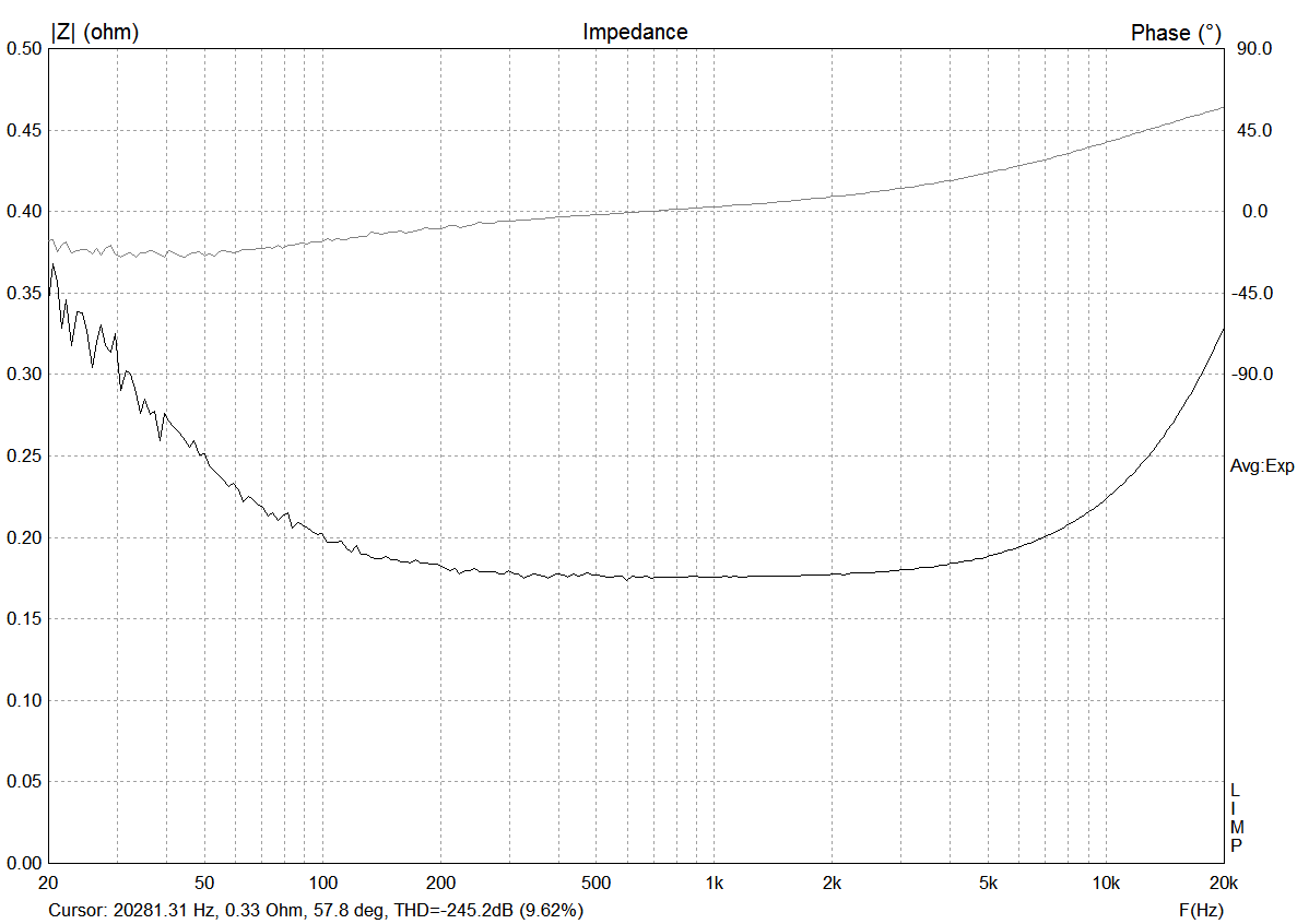

Откалибровал программу. Звуковая на ПК у меня встроенная в материнку, т.е. самая обычная и стандартная, к слову ей уже более 10 лет. Зацените телефон :) , еще бы 2012 год:
0,1 дБ погрешность между линейным входом и линейным выходом
0,18 дБ погрешность между микрофонным входом и линейным выходом.

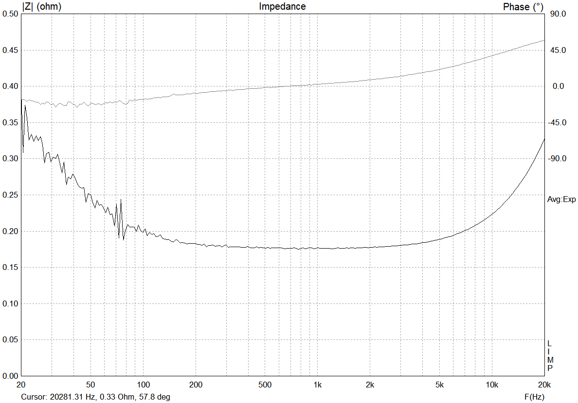

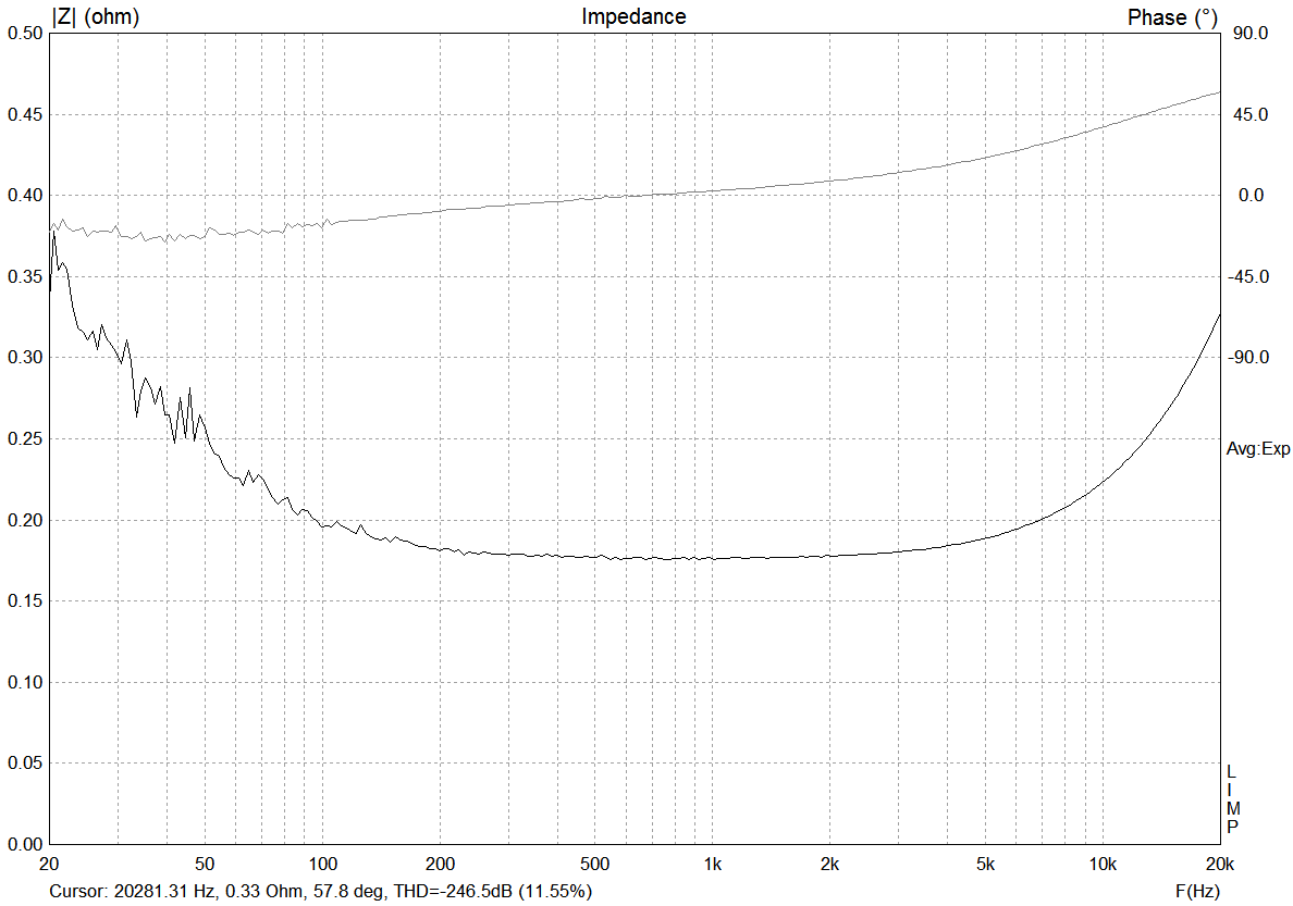

Закоротил щупы и показывает сопротивление 0,3 Ом, ставлю погрешность на кабель 0,3 Ом, а программа выдает все те же 0,3 Ом. Что -то делаю не так?
Привожу измерения.
Закороченные щупы, без погрешности, т.е. 0 Ом и 0 нГн (линейный вход):
Закороченные щупы,с погрешностью на кабель 0,3 Ом и 2000 нГн:
Закороченные щупы,с погрешностью на кабель 0,3 Ом и 2000 нГн: (микрофонный вход):
4,842
2,995
129
Сумская обл.

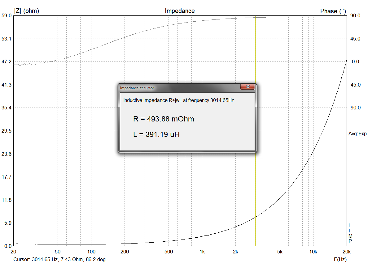

Измерение RLC.
Калибрую изначально. Запускаю программу на полный диапазон.
Индуктивность смотрю по максимальной фазе +90 градусов, емкость по -90 градусов.
Индуктивность у меня на 3000 Гц, емкость на 100 Гц.
2,13 мГн:
0,39 мГн (2,13 мГн отмотанная до половины):

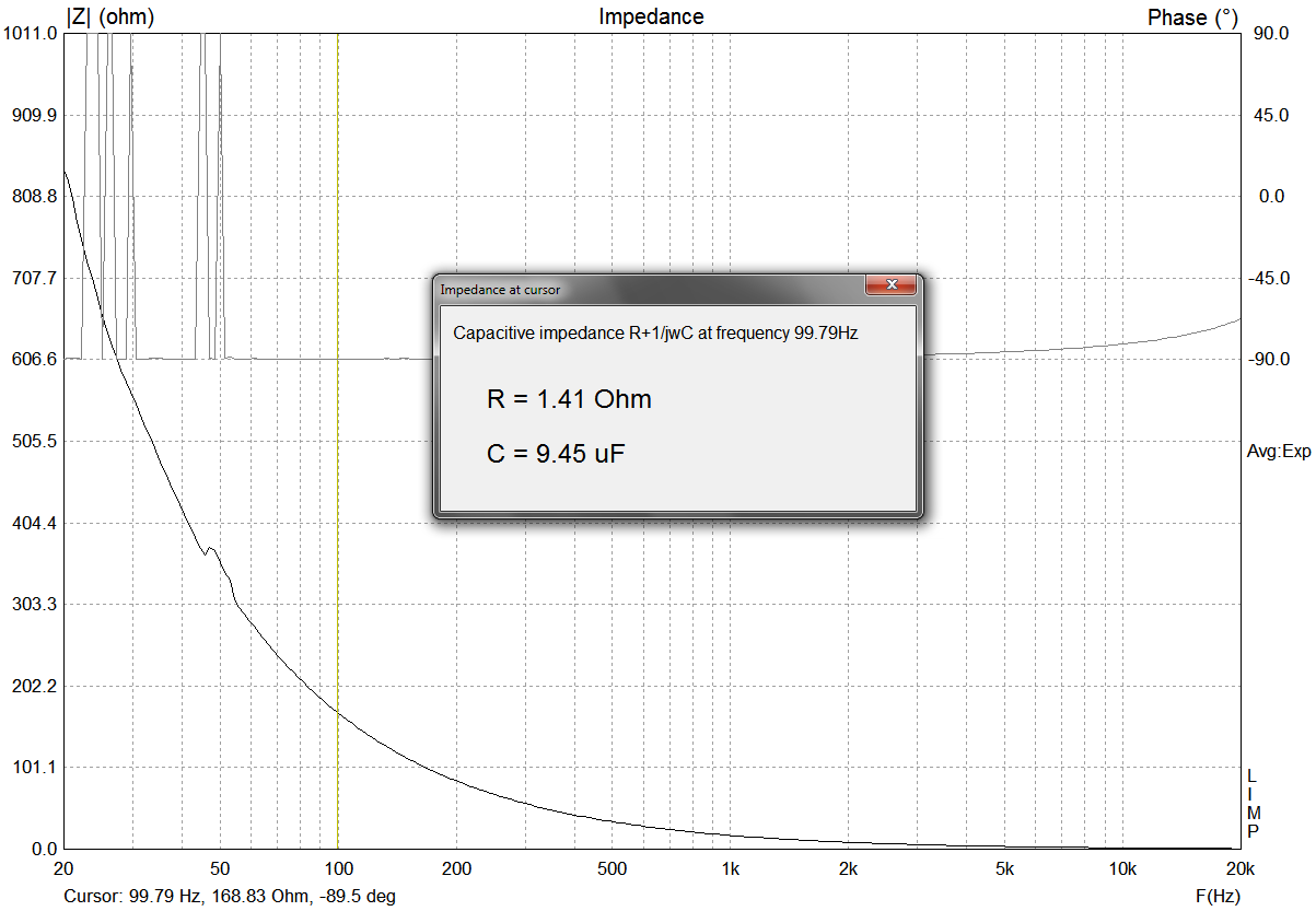

МБГО-2, 10 мкФ/630 В:

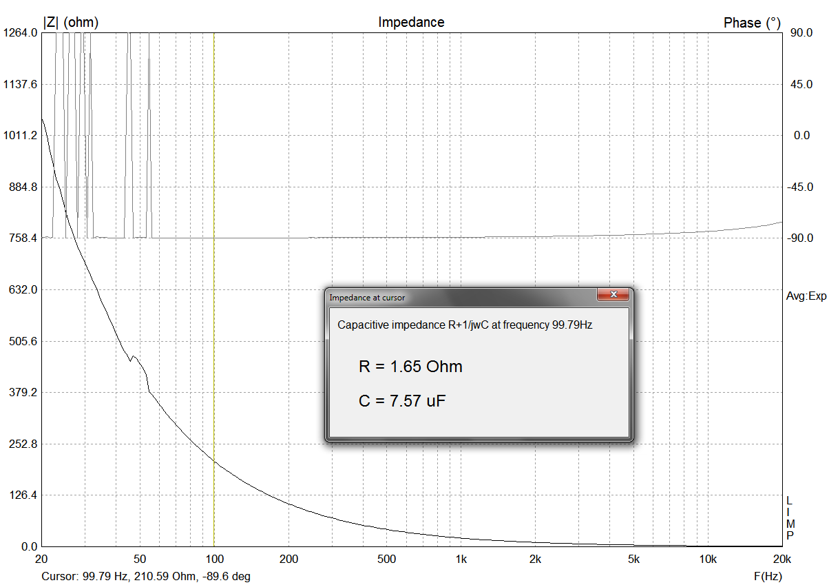

К42-11, 6,8 мкФ/125 В:
Резистор ПЭВ-7,5 - 8,2 Ом:
