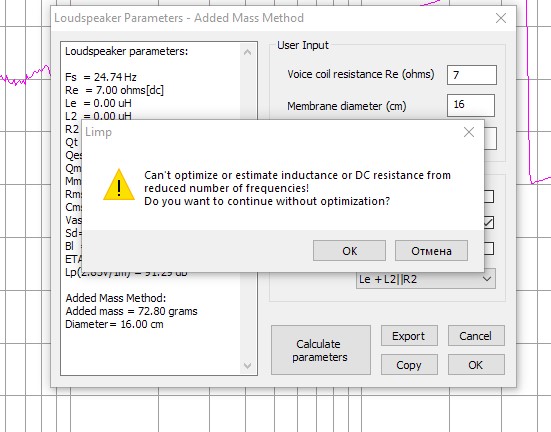

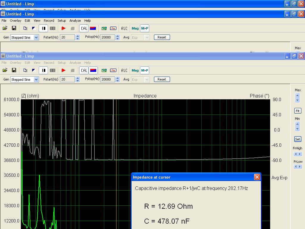

Чет никак не пойму, где косяк.
Чтение мануалов не помогает.
Периодически прога выдает такую плашку:
Что я делаю не так?

Лечится расширением частотного диапазона. Программа об этом и говорит во всплывающем окне.

Такого не было.
"Вы хотите продолжить без оптимизации?"
А если ОК нажать что говорит?
не считает просто R и L
Странно это, у меня проблема решилась расширением диапазона.
Посмотреть вложение 8134Посмотреть вложение 8135
Хм.
поробую, может вниз до 2 гц расширить?

Чет не взлетает.
хоть какой диапазон ставлю - все едино.
Надо переходить на измерения с коробочкой а не грузиком, видимо...

Андрей! По-видимому, у вас какая-то системная ошибка. Обычно она возникает в случае "сделаю по-своему, мне так удобнее" и пренебрежении рекомендациями.
В чем причина - сказать не могу. В вашем посте #166, где
"Чет никак не пойму, где косяк.
Периодически прога выдает такую плашку"
весь график закрыт, что по нему можно сказать?
Сильно подозреваю, что ошибка системная - не должно быть такой зубчатой линии. Скорее всего, все измерения недостоверны. Обычно чтобы найти истину, надо долго пытать и наталкиваться на сопротивление. Признаюсь. мне это поднадоело.
Не знаю что такое "коробочка" и "грузик". Знаю, что измерение Vas с помощью дополнительного груза привлекает простотой, но есть скрытые проблемы от способа крепления груза до расположения динамика - ведь с грузом измеряют "лёжа", а это нехорошо.
Груз бывает трудно прикрепить к диффузору надежно но без повреждения диффузора. Я брал маленькие, но сильные магниты и вдавливал их в пластилин, без магнитов было плохо.
Измерительный ящик лучше, но он занимает место и возни с ним много.
Кроме того, программа - не человек. Человек должен оценивать достоверность получаемых результатов. Если результаты странные, надо искать ошибку в методике.

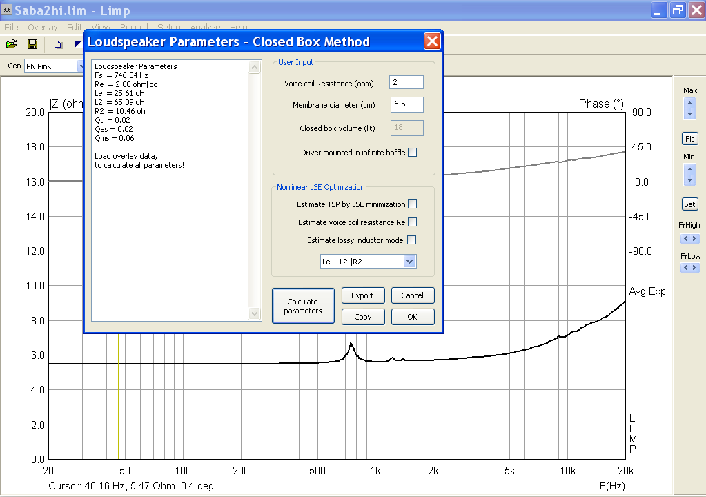

Вот пример с пищалкой Saba.
Не обращайте внимание на R и диаметр. Обратите на добротность. У вас тоже видел нулевые добротности.
Здравый смысл говорит - ошибка.

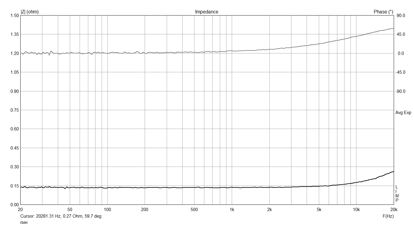

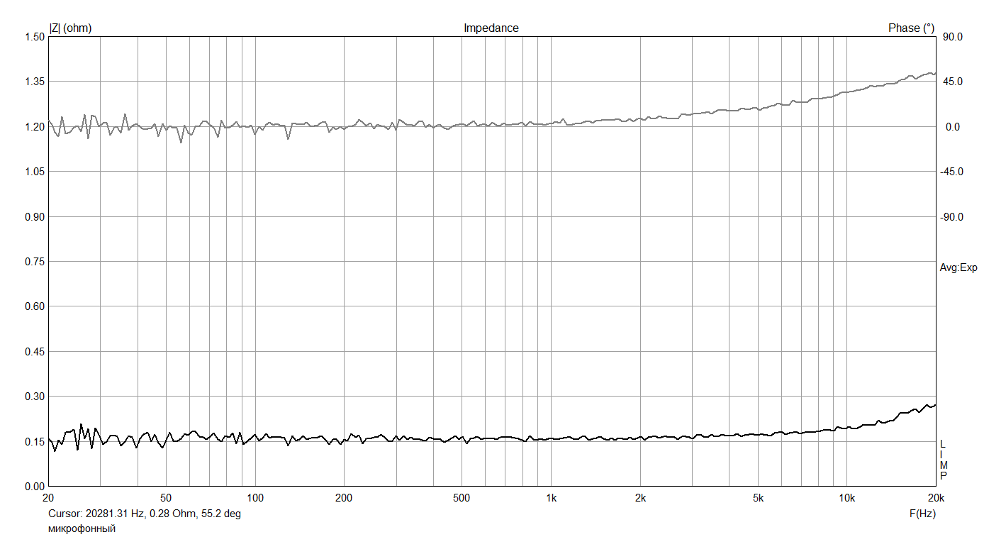

Замер ПК - HP Compaq Pro 6300 Microtower.
Сзади есть всего 2 аудио разъема, вход и выход. При подключении можно выбрать линейный вход или микрофонный. Разница по каналам 0,17 дБ. Погрешность на шнур 0,2 Ом и 2400 нГн.
микрофонный - слева и линейный - справа
Дмитрий!
Дело не в компьютере, звуковая карта тоже особенная не нужна. Вход - только линейный. От микрофонного жди непредсказуемых подлянок и вообще.
Ошибка в самих измерениях. Может быть что угодно - отсутствие калибровки, направильно выставленный номинал резистора в настройках, плохие контакты, негерметичный ящик и т. д. и т. п.
При Vas динамика 2,5 литра ему одинаково фиолетово - ящик 24 литра или бесконечность, резонанс у него почти не поднимется. А на снимке замера видно значительное увеличение резонансной частоты, да и форма странная.
В первую очередь надо проверить ящик+динамик на отсутствие щелей. Во вторую очередь можно сделать измерение с грузом.
У меня был случай когда пришлось переустанавливать программу т. к. измерения стали недостоверными.
Заочно точно определить проблему не могу, но её не было и она откуда-то появилась. Надо искать.

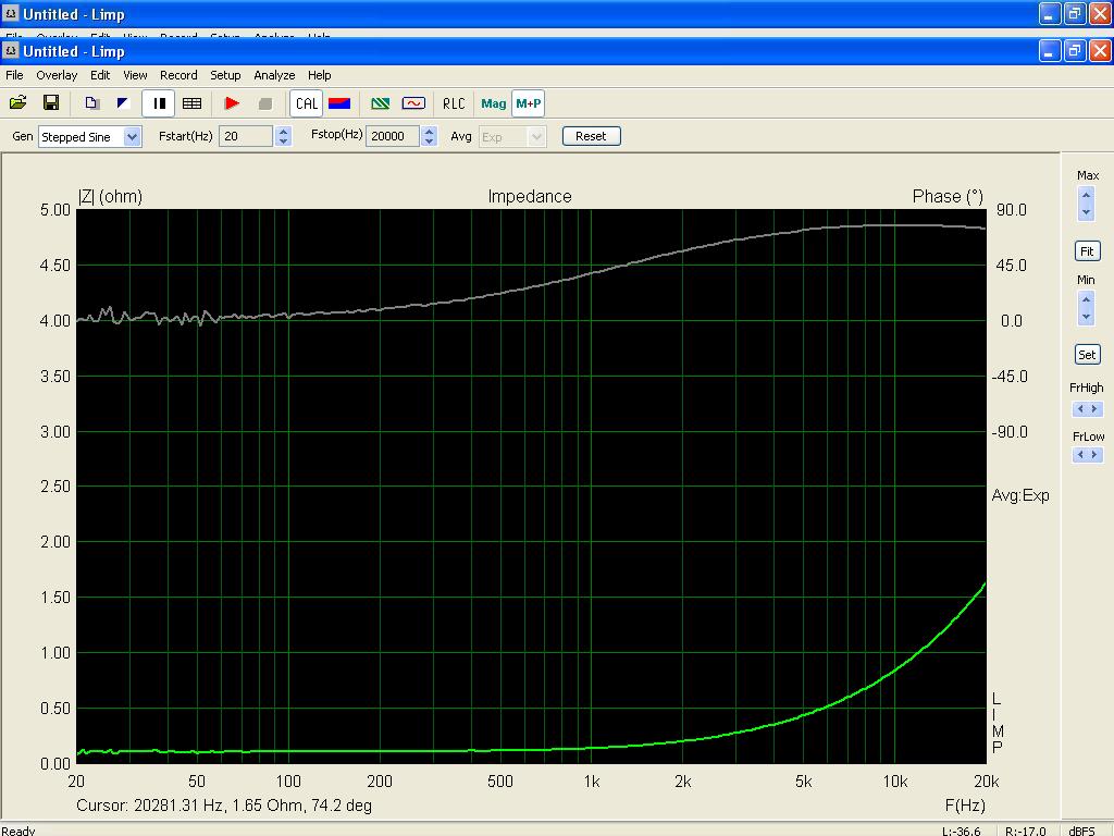

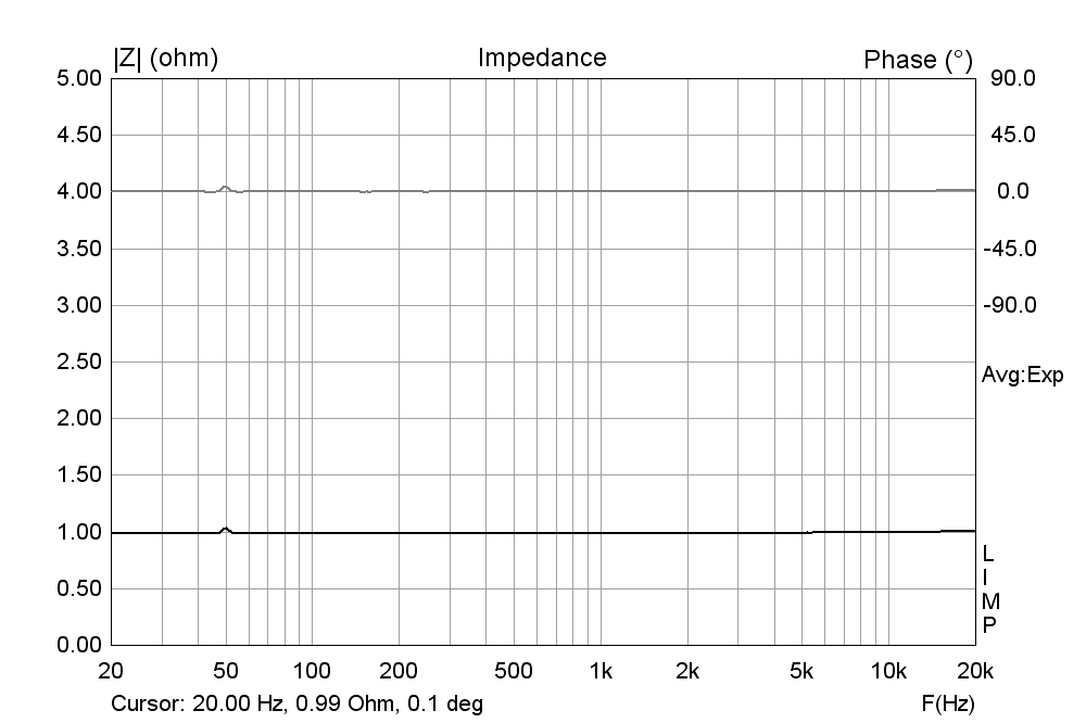

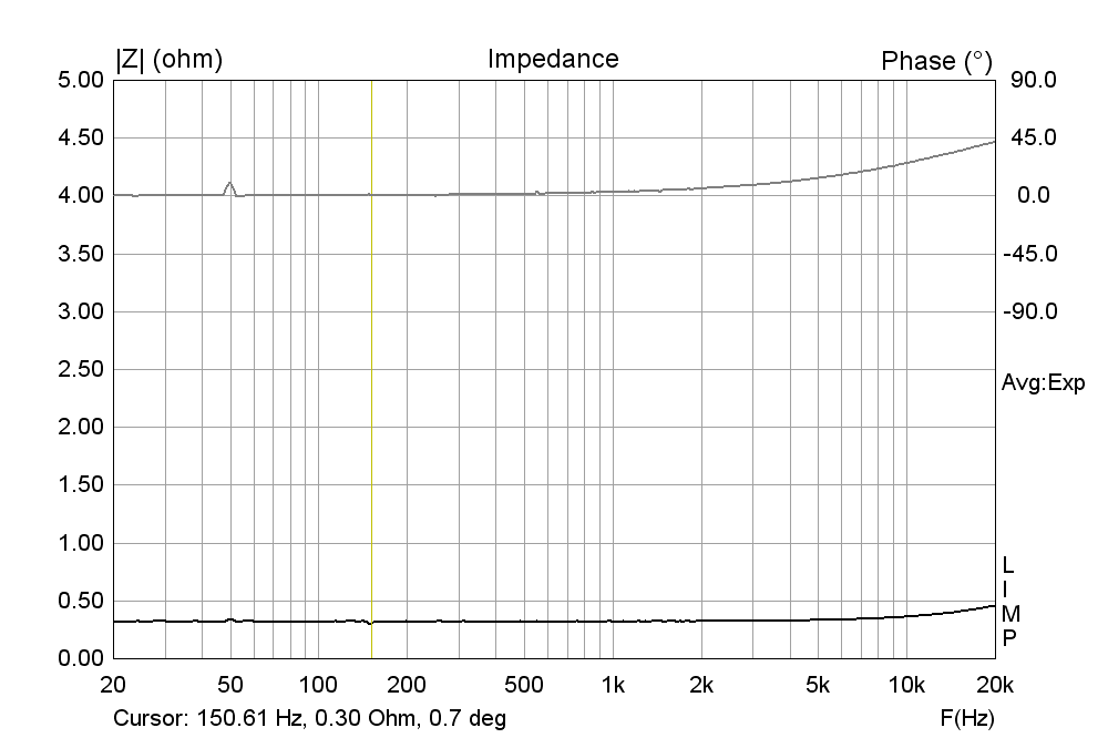

Данный ПК, вернее его входы выходы можно откалибровать в 0,01 Ом с закороченными щупами. На старом ПК меньше 0,17 Ом не смог сделать, как не пробовал.
Меряю динамик программой, на 5 Гц показывает 6,5 Ом. Отключаю динамик и корочу щупы - показывает 0,15 Ом во всем диапазоне. Меряю динамик тестером - 3,8 Ом. Погрешность на кабель прожал, все перепроверил много раз, пока только такое выдает.
К ночи у меня голова уже не варит, поэтому...

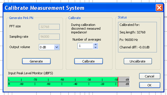

Правильно ли я понимаю, что измерения происходят без дополнительного усилителя?
В принципе, всё работать будет, но сигнал с выхода звуковой карты слабый. Усилитель весьма желателен.
Может из-за него, но я не понимаю какие могут быть проблемы с калибровкой и закороченными щупами.
Разница между входами у меня плавающая, но как правило, в пределах 0,02...0,04 дБ (вроде бы). А сопротивление щупов легко перекомпенсировать, поэтому настраиваю потихоньку, пошагово.
Поскольку у меня все на разъемах 3,5 мм, с этим бывают проблемы, приходится их дёргать, т. к. качество штекеров хреновое (гнёзда лучше). Но это аппаратная часть, в любой программе это будет создавать проблемы.
Я за усилитель и линейный вход и потому, что более высокие уровни позволяют уйти от помех и наводок, линии графиков получаются более чистыми. А с микрофонным входом и без усилителя лезут шумы - вот и думаешь, это просто помехи, или испытуемое устройство кривое. По той же причине мне больше нравится аналоговый осциллограф - на цифровом вечно какя-то рябь и надо чесать затылок из-за чего она.

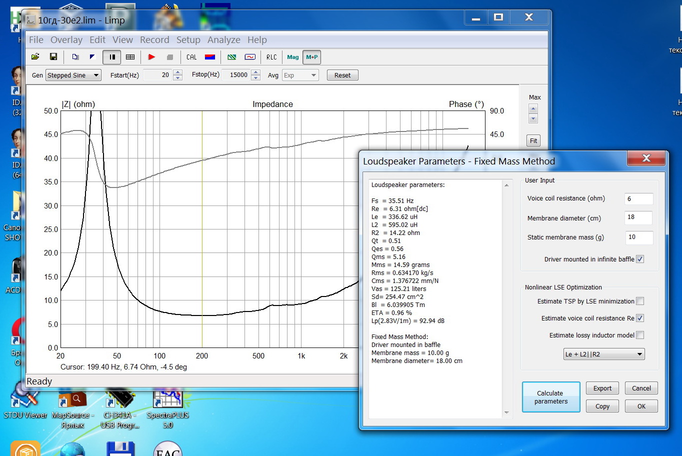

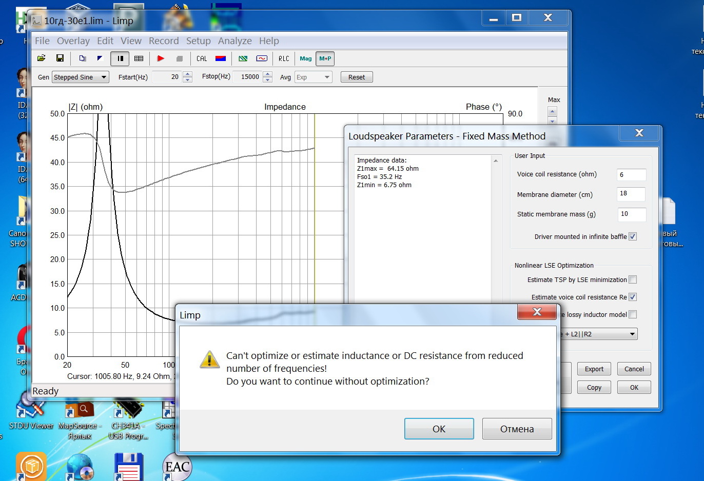

И при любых опытах и подсчетах я привык первую проверку делать на достоверность. Если есть явная несуразица - надо искать её причину, а доверять таким результатам надо крайне осторожно.
Экв. объем такого динамика не может быть 2,5 литра, значит и остальные результаты сомнительны.

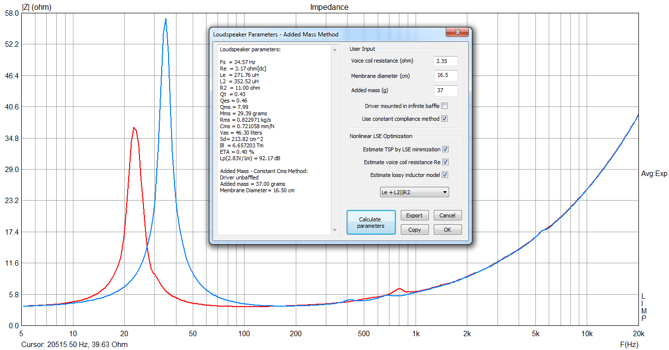

Измеряя динамик, в расчетах по полным параметрам ТС по методу добавочной массы (груз на подвижную систему) есть пункт с использованием постоянной константы и без. Ее нажатие влияет на параметр Mms, BL и Vas.
Без использования постоянной:
И с использованием:
Зашел почитать в мануал. Вот что пишут (в переводе с англ):
В этом методе мы сначала измеряем кривую импеданса и оцениваем параметры Тиля-Смолла fS, QMS и QES для громкоговорителя, установленного в открытом воздухе. Затем мы помещаем дополнительную массу Madded на мембрану, измеряем кривую импеданса и оцениваем смещенную резонансную частоту fM и электрическую добротность QEM. Из уравнений для QEM и QES мы получаем Bl2. Приравнивая оба выражения для; Bl2, поскольку мы предполагаем, что он постоянен в обоих измерениях, мы получаем:
Этот метод используется в LIMP по умолчанию. Он называется методом «постоянного Bl». В стандарте AES2-2012 используется метод «постоянного соответствия», где выражение для CMS с добавленной массой и без нее приравнивается, чтобы получить:
В большинстве случаев предположение о постоянном соответствии дает худшие результаты, чем решение с «постоянным Bl». Зачем? В низкочастотной области мембрана имеет большое смещение, которое приводит к нелинейному поведению податливости и силового фактора Bl, но податливость также возрастает в сторону низких частот из-за эффекта вязкоупругой ползучести.
В обоих случаях важно измерить импеданс при возбуждении слабым сигналом.

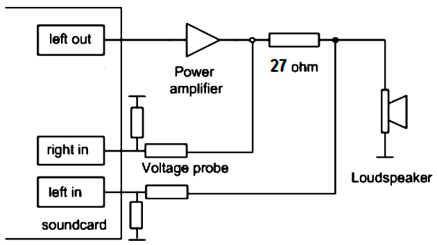

Сколько Ом резисторы, которые идут на вход звуковой платы?
В описании указано, что резисторы R1 и R2 должны быть выбраны для произвольного затухания (т.е. R1 = 8200 и R2 = 910 Ом дают щуп с ослаблением -20,7 дБ (0,0923), если звуковая карта имеет обычный входной импеданс - 10 кОм).

Думаю вот как. Эти резисторы делителя служат для того, чтобы защитить вход звуковой карты и не допустить перегрузки.
Усилители разные бывают, поэтому я (считаю сделал идеально) поставил усилитель на К174УН14 с питанием от 12 В. Отсюда максимальное напряжение на выходе менее ~4 В и даже без делителя вход не сгорит, но перегруз будет. Поэтому у меня достаточно поставить делитель 1:4,
это, например, 3,3 кОм и 10 кОм т. е. R и 3R.
Я писал выкладывая схему номиналы, сейчас уж не помню.
На мой взгляд 20 дБ (10 раз) многовато.
Но можно (вроде бы я так и делал) сделать лучше - один резистор последовательно. У моей карты ASUS Xonar вх.сопр. измерено примерно 6 кОм, значит резистор 18 кОм.
Резистор можно подобрать при измерениях - программа показывает перегруз (он не страшен, но нежелателен).
Так что усилитель 20 Вт здесь не нужен и даже вреден.
А однополярное питание 12 В усилителя выдаст мощность (для ARTA) с большим запасом, но безопасно для звуковой карты.
На практике при измерениях я не использую 4 Вт, максимум 1 Вт, а обычно намного иеньше, значит и доп. резистор может быть поменьше. Но надо чтобы они были одинаковы в обоих каналах.

Сначала думал, что беда со звукашкой, быстренько собрал др. ПК на старой плате повторил замеры все такие же результаты.
Питание УС от батарейки 12В, все действия по настройке как описывал KSV. Замерил кондер К73, результат на фото.
Что-то не так? И что делать? Резистор тоже не лучше.
Закоротил щупы, чтобы ввести компенсацию что это значит?
"Кто виноват" и "Что делать". Последняя книга уникальна - это одна из трёх книг, которую я не смог прочитать - от этой муры меня каждый раз тошнило.
Ответ в анекдоте про прапорщика - трясти надо.
Ладно, шутки кончились.
Первое - необходимо сделать калибровку. Делается она с разомкнутыми щупами. Снимок экрана, пожалуйста.
Второе. Прошу нажать на кнопочку наверху в программе, чтобы график был на белом фоне - приятнее глазу.
Третье. Прошу делать измерения пока не синусом, а PN Pink.
Четвертое. Закоротить щупы и снова снимок экрана, но уже не в режиме калибровки, а врежиме измерений.
Меня смущает высокая индуктивность проводов. Если честно, я не помню как должно быть, постараюсь завтра посмотреть.
Пятое. Попробовать компенсировать сопротивление и индуктивность измерительных проводов. Для этого нажать кнопку с флажком, поставить галочку - автоматически вычитать, и поставить сопротивление несколько меньше, чем сопротивление на НЧ. Индуктивность пока не трогать.
Шестое. Измерить при замкнутых щупах и добиться сопротивления на НЧ, ну скажем 0,1 Ом.
Так, сопротивление компенсировали. Теперь методом научного тыка ставим индуктивность 1000 единиц, измеряем (я недаром писал про шум - это быстро, на нервы не действует), смотрим как кривая фазы выпрямляется. Постепенно добавляя по 500 или 1000 единиц выпрямляем сопротивоение и фазу. Без фанатизма.
При закороченных щупах идеала не добиться, но если взять резистор хоть 1...2 Ом и больше, всё станет идеально.
Седьмое. Может быть всё что угодно, всё предвидеть не могу, а писать очен долго. Пока так.
Это не страшно и не долго, писать это в 10 раз дольше.

Достал свою "измериловку".
Еще раз.
1). Установить в режиме CAL с разомкнутыми щупами примерно такой уровень.
2) Перейти в режим измерений и замкнуть щупы при выключенной компенсации.

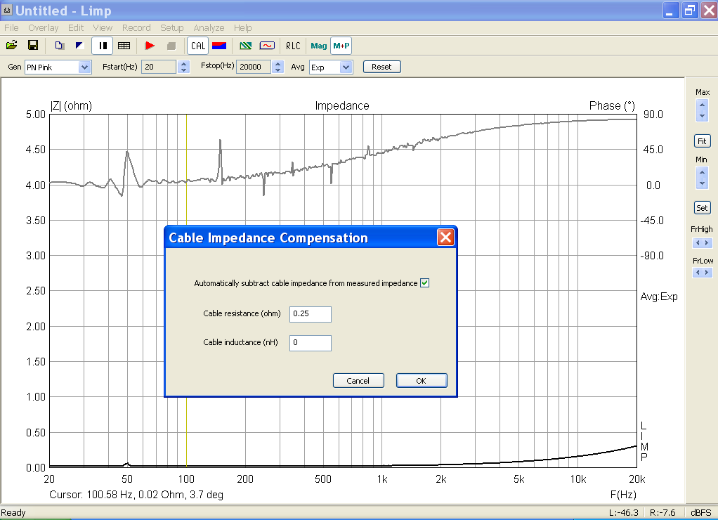

3) Прикинуть сколько надо компенсировать и установить в окне с флажком чуть меньше, индуктивность пока не трогать. Получим вот что (масштаб намеренно укрупнён).
0,02 Ом избыточно точно.

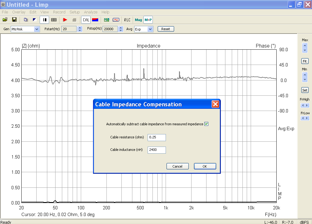

4) Подогнать индуктивность добиваясь вырвнивания фазы и минимума роста сопротивления. Получилось так.
5) Проверяю на резисторе 1 Ом чтобы получше видеть огрехи. Результат.
Каждый раз калибровать не надо, но перед измерениями желательно проверить сопротивление замкнутых щупов.
И, конечно, компенсация должна быть включена - окно с флажком и в нем галочка.
