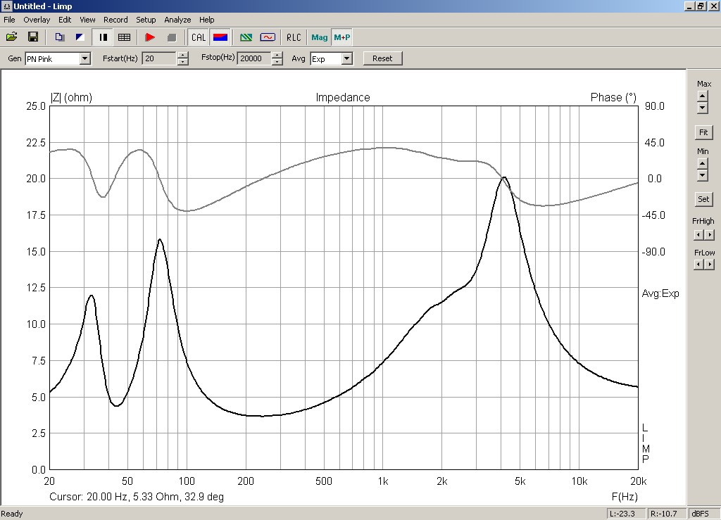

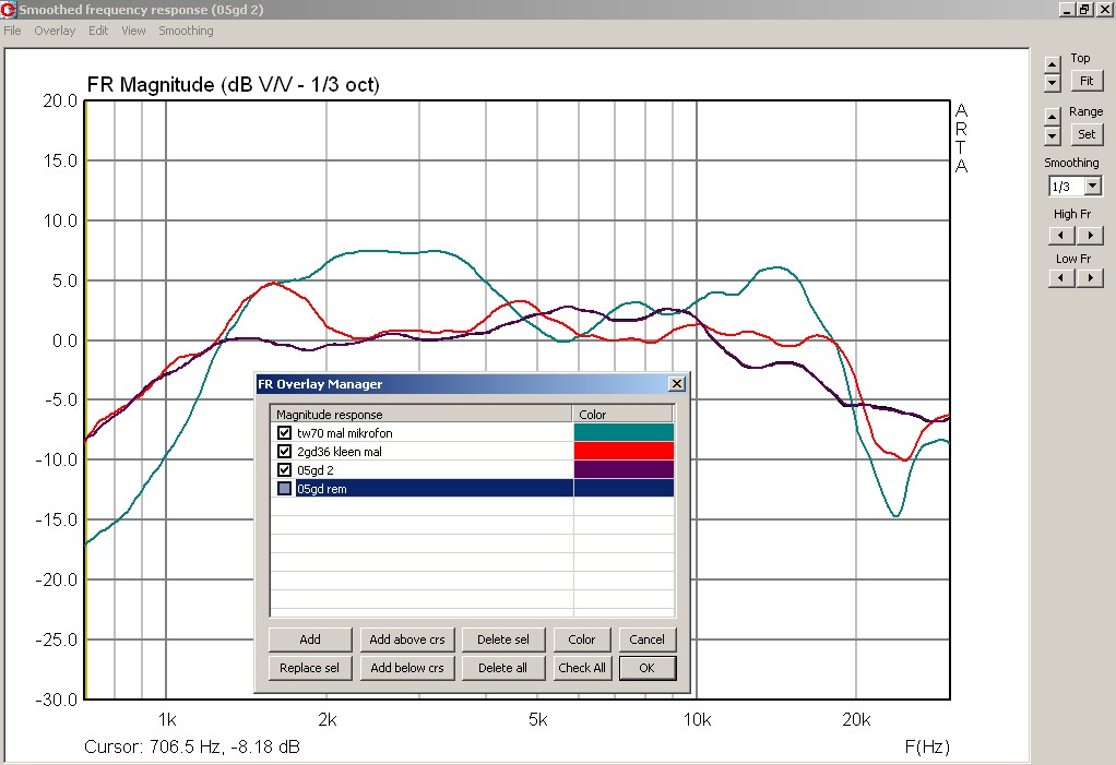

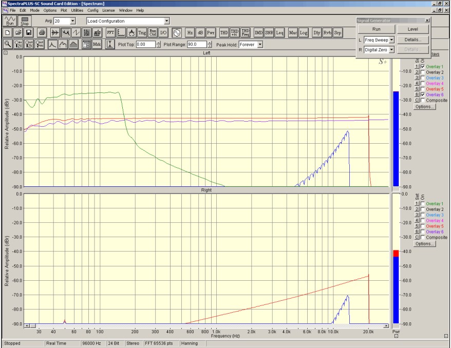

Теперь можно легко и просто настраивать ПАС хоть в окнах динамика, хоть на корпусе колонки.
Можно смотреть сомнительные конденсаторы.
Можно на глаз оценивать частотные свойства динамиков, например, индуктивность - видно как наверху поднимается вверх Z и можно много чего, а главное - без затраты особых усилий и наглядно.
Результаты сохраненные в файл. понимают другие программы, картинки из них всегда можно восстановить.
Интересно как меняется сопротивление акустического кабеля метров, например, 5 - легко увидеть и его сопротивление, и влияние индуктивности и ёмкости.

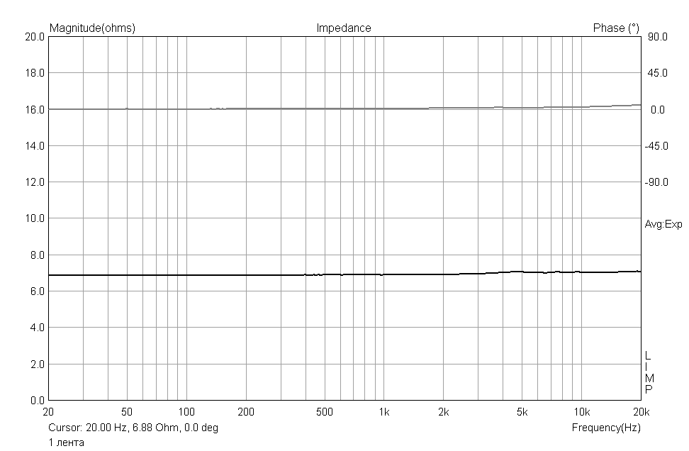

ГЛАВНОЕ. Надо всегда оценивать правдоподобность измерений т. к. бываю сбои из-за плохих контактов, из-за глюков компьютера и т. д. и т. п.
Для проверки неплохо поблизости иметь резистор.
Появились сомнения - измерил его, должен совпасть номинал и линия должна быть горизонтальной.

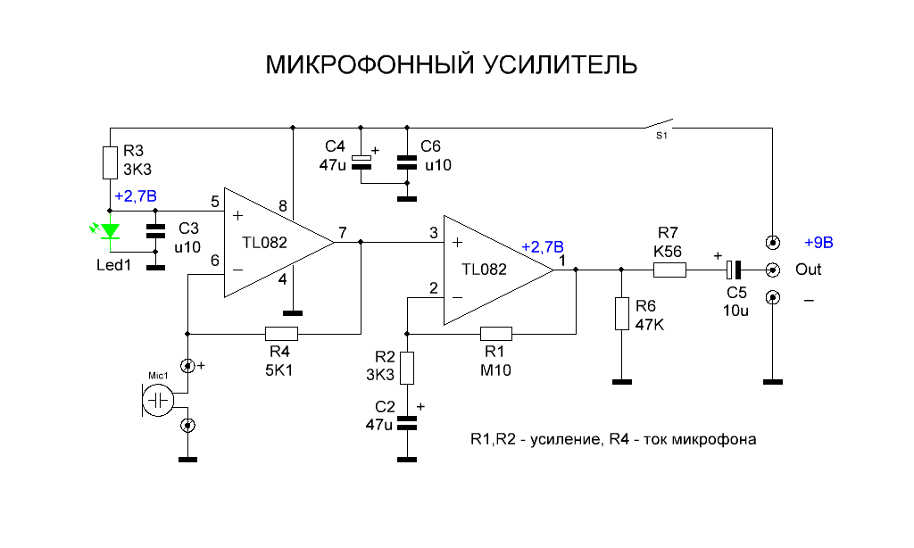

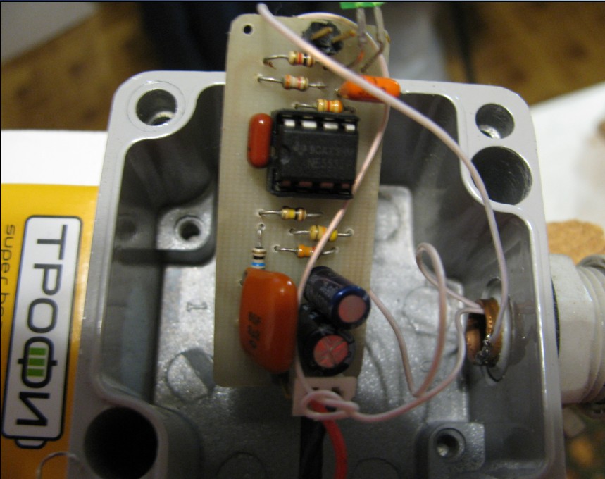

Сергей, подскажите пожалуйста по схеме микрофонного усилителя. Можно ли в ней электролиты поставить большего номинала? Понятное дело не на порядок большего. Как-то не запасся я совсем мелкими, а ехать за ними далеко. Я даже не вижу смысла ставить С4 и С6 при питании от кроны, или я не прав?
    15.2 KB · Просмотры: 193
5,719
6,267
221
Тёзка, да практически любые номиналы годятся. "Крона" имеет относительно высокое внутреннее сопротивление и поэтому конденсаторы по питанию здесь уместны.
Микросхема должна по datasheet работать от +-3 В.
Это значит что схема будет работать при снижении напряжения "Кроны" до 6 В, а это полная разрядка.
Фактически срок службы батарейки определяется её саморазрядом (год-два), а светодиод выполняет ещё и функцию напоминалки, что устройство включено.
У меня сверхъяркий СИД и весь корпус светится - это удобно. Напоминаю, что напряжение СИД примерно 3 В (опять-таки для работы с сильно разряженной батареей).
С другим СИД возможно придется уменьшить R3 так, чтобы напрядение на СИД мало менялось при батареи от свежей до разряженной. Моими СИД при 5 мА можно комнату освещать (ночью).
Узел R3-Led-C3 это источник опорного напряжения, допустимо немного больше-меньше.
Узел на ОУ1 позволяет обеспечить стабильный режим для микрофона, а узел на ОУ2 обеспечивает нужное усиление. Это упрощает схему. А поскольку оба ОУ в одном корпусе, всё удобно. Всякие мелочи типа R7 - перестраховка, защита микросхемы если вдруг будет длительное КЗ выхода (а с чего оно будет?).
Фактически деталей минимум, настройка не требуется или простая т. к. оба ОУ независимы.
Схема простая и удачная.

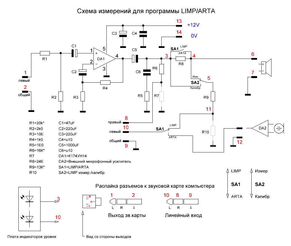

Откопал в кладовке пару ТДА2003 (К174УН14). Лет 15 валялись. Сергей, Вы не могли бы выложить свою платку в .lay формате? Сначала думал делать мощнее усилок, но Ваши слова о безопасности и достаточности маломощных усилителей оказались убедительны. Ну и файлик микрофонного. А то начал его по Вашему рисунку на макетке, так коряво выходит((
Буду очень благодарен.
Пишу здесь, а не в личке, потому как и другим может пригодиться.
5,719
6,267
221
и другим может пригодится.
Надеюсь.
На плате УНЧ предусмотрена установка дополнительных деталей - резисторов делителей и коррекция. Это на всякий случай, они не понадобились, с коррекцией может быть хуже. Эти детали нарисованы тонкими линиями.
Кроме того, R6 и R9 у меня разные т. к. один канал подсаживается дополнительными индикаторами уровней.
У вас резисторы будут одного номинала. Номинал я выбрал с учетом входного сопротивления звуковой карты, у меня на память примерно 6 кОм. Резисторы примерно вдвое больше т. е. получился делитель в 3 раза.
Думаю, оптимально 3...4 раза.
Номинал есть смысл менять, если уровень по входу звуковой карты будет или очен мал или очень велик, но поскольку изменение уровня по входу мало влияет при изменении сигнала в 10...100 раз, можно особо не напрягаться.
В архиве файлы.
У меня было несколько вариантов и давно это было, надеюсь, не очень перепутал.

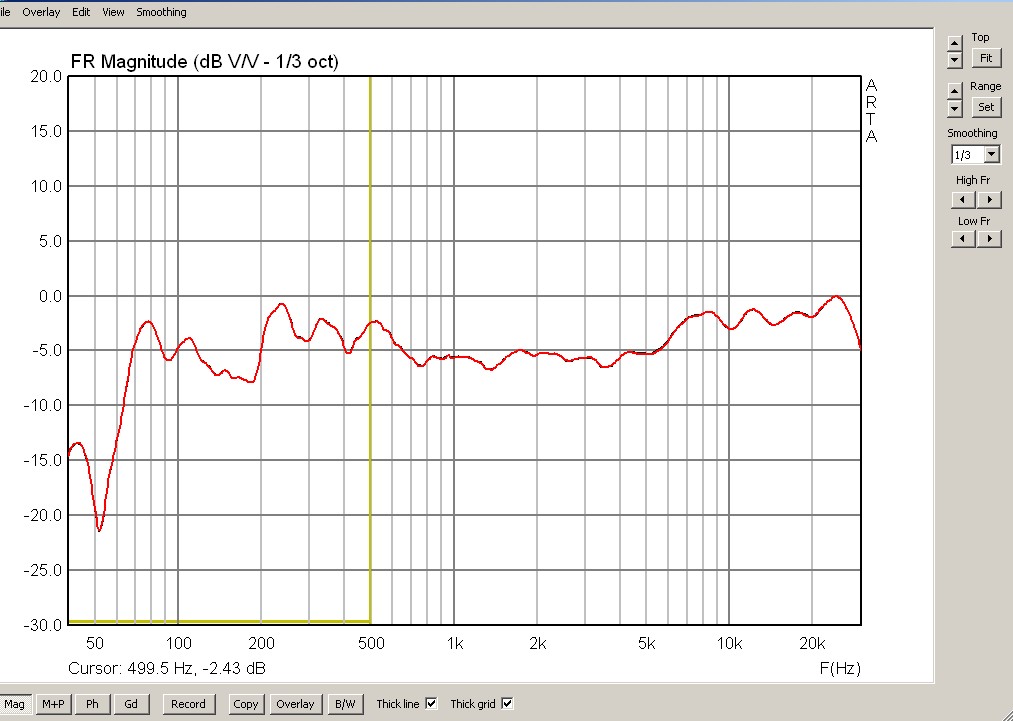

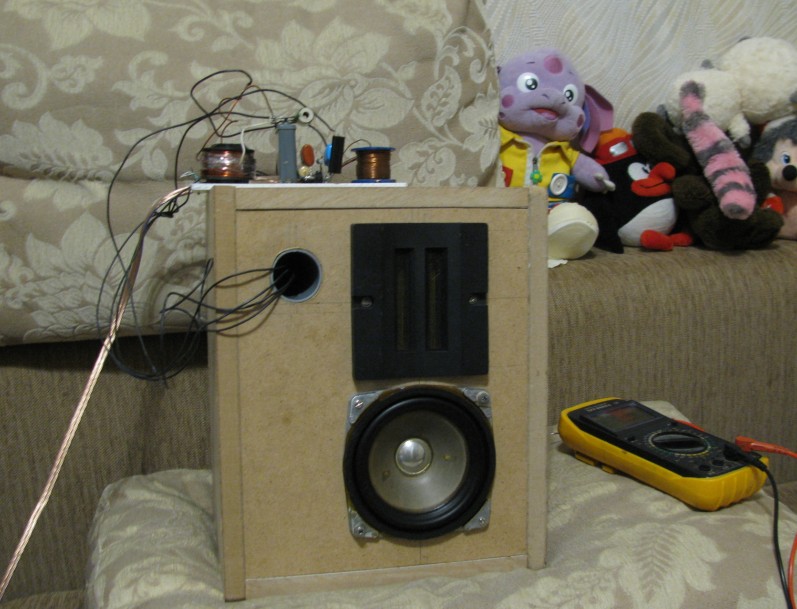

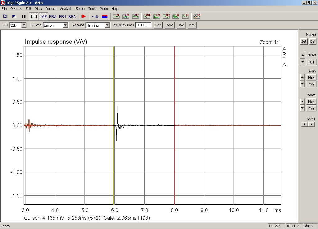

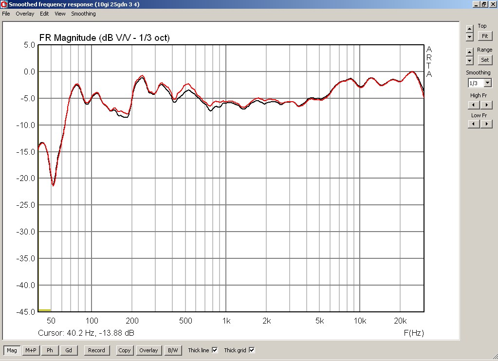

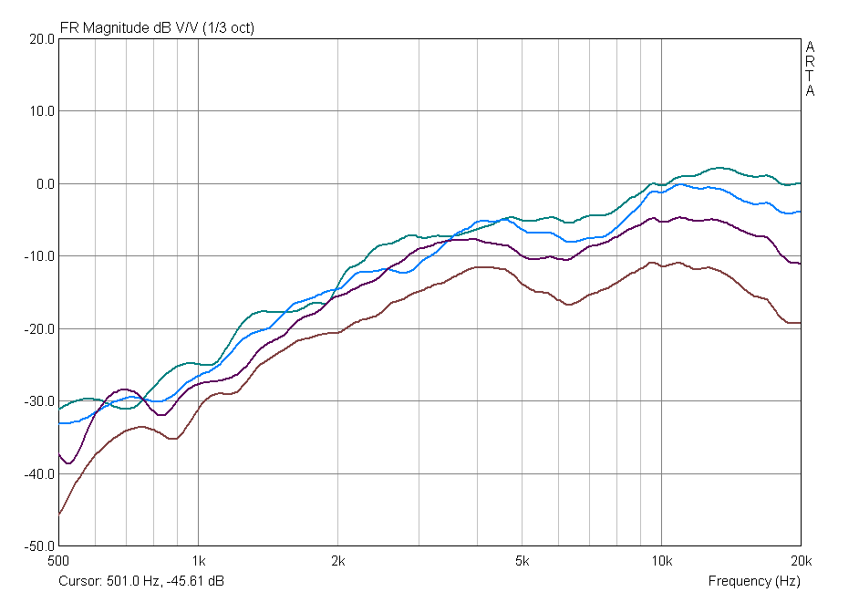

Вот смакетил колоночку 10ГИ-4 и 25ГДН-3-4. Потренировался измерениям. Расстояние 1м до микрофона. Сергей (KSV) все таки,что означает нижняя желтая полоса на последнем графике (начало достоверного отсчета ) ? В документации искал, не увидел, если не сложно, ткните носом....
Это часть недостоверной информации, из за малого окна измерения.
Посмотреть вложение 13567Посмотреть вложение 13569Посмотреть вложение 13570Посмотреть вложение 13571
Хотябы 5 мс поставьте. А лучше 10-25 мс. С 1 м.

что означает нижняя желтая полоса на последнем графике ? В документации искал, не увидел, если не сложно, ткните носом....
Устал, как собака, ничего уже не соображаю...
Желтая полоса означает область НЕДОСТОВЕРНЫХ показаний. То есть ниже 500 Гц - может так, а может и нет.
При узком измерительном окне "поздние" отражения отсекаются и эти отражения не искажают результат на верхних частотах. Но низкие частоты при этом будут измерены не точно, их лучше отбросить.
При широком измерительном окне, все отражения "шумят" на СЧ-ВЧ и искажают результат.
А вот на НЧ всё ещё хуже. Мы видим что излучает динамик, но и мощные комнатные резонансы накладываются во всей красе и жутко уродуют результат.
На графике импульса отражения, кстати, видны, и их обычно стараются отрезать.
Можно посмотреть что даёт сам динамик. Для этого делают очень широкое измерительное окно, например, 50 мс при этом условно достоверные результаты от 20 Гц. Ставят микрофон вплотную к диффузору (порядка 1 см) и измеряют.
Здесь можно посмотреть что выдает сам динамик на НЧ (СЧ и ВЧ - ложные). Комнатные отражения при этом частично подавлены т. к. уровень сигнала от динамика намного выше. В ЗЯ этот способ работает, в ФИ - хуже т. к. давление из трубы слабее влияет на микрофон т. к. труба находится значительно дальше.
В ОЯ и щите еще хуже т. к. ухо будет не в 1 см от динамика, а куда дальше и давление от тыльной стороны динамика тоже будет другое.
Поэтому ДОМА нереально правильно снять АЧХ в диапазоне 20...20000 Гц. Некоторые умельцы имитируют "комнату без отражений" вынося динамик и микрофон в чисто поле где нет ветра и не бегают машинки. Хорошо, но не всем доступно.
Поэтому стандартно делают хитрость: снимают две АЧХ - вблизи и с метра, отрезают лишнее и совмещают обе части. Получается красиво и близко к заглушенной комнате. Жилые же комнаты не заглушены и АЧХ в них некрасивая.
У Вас АЧХ красивая, но уровень пищалки выше на 3...5 дБ на глаз. Наверное, надо доработать фильтры.
Тогда получится ровно от 1 кГц и выше.
То что ниже, я думаю, в основном достоверно, но несколько уродуется разными отражениями, в том числе внутри колонки. Так и будет. Яма 100...200 Гц завсегда из-за отражения от пола и будет зависеть от высоты установки колонки и других вещей.
Не получится сделать идеально красиво. Надо слушать.
Микрофон очень нужен для сведения динамиков - помогает настроить фильтр. А вне фильтра АЧХ будет определяться не фильтрами, а ящиком, его размерами, высотой подставки, расстоянием до стен и т. п.
Тут уже как получится.

Мужики, Андрей,Дмитрий и особенно Сергей (KSV) всем спасибо за науку.Поставил 20 мс, желтая полоса сместилась. Сергей (KSV) про методу измерений понял. потом потренируюсь.Да пищалка по оси 5 дб выше, но 10ГИ чуть в верх или низ и падает, да и в микрофоне я не уверен. На слух звучит не плохо.
Да у нас на Урале уже 12 час, надо баиньки готовиться -завтра на работу еще идти.
Виталий!
Измерения микрофоном, да ещё В ДОМАШНИХ УСЛОВИЯХ - вещь неоднозначная, тем более условия у всех разные.
Что мы хотим от микрофона?
На мой взгляд, самое главное - свести динамики по уровню, по частоте, по фазе. Тут немало тонкостей, но в первом приближении надо стремится к ровной горизонтальной АЧХ. Но её можно добиться при разных частотах раздела, и результат на слух будет разный. Фильтры могут быть и крутыми и пологими, на слух тоже разница, поэтому надо, хотя бы для себя, сделать снимок экрана с каждым динамиком отдельно и с суммарным результатом. Полезно в фазе и противофазе.
Тут будет немало пищи для размышлений. И верить нельзя никому. Надо пробовать - что лучше звучит для Ваших ушей. Всяких гур надо слушать и наматывать на ус, но слепо доверять им нельзя. Их информация просто позволит ускорить поиск оптимального решения, всё надо проверять!
Выбору правильной частоты раздела послужит измерение под углом. У НЧ-СЧ динамика начнется спад. Надо поискать частоту раздела в районе этого спада.
Пишу сумбурно и без плана, наверняка многое упускаю, но это всего лишь один ответ, а не статья.
На первый взгляд кажется страшно и ужасно - сколько всего много, на самом деле не так всё страшно и сложно.
Считаем, что динамики сведены.
С какого расстояния их измерять? По "стандарту" с 1 метра, но это стандарт для заглушенной камеры, а у нас...
Надо, чтобы вклад каждого динамика был реален. Для трехполоски это может и условный метр т. к. динамики довольно далеко друг от друга, но думаю, для двухполоски удобнее полметра. На оси пищалки или между пищалкой и НЧ-СЧ. На полуметре влияние комнаты заметно меньше.
Да, слушать с полуметра мы не будем, будем с 2...3 метров. Ну так никто не мешает и это посмотреть, но комната будет искажать картину, а в первом приближении нам надо, чтобы именно колонка излучала ровно.
Кстати, ваша АЧХ неплохая, коленвал в области 200 Гц закономерен, обычное дело. Тут и отражения от стен, от пола, влияние лицевой панели, резонансы внутри ящика. Но на мой взгляд всё это не так страшно, особенно ямы - они не так режут слух, как горбы.
От 700 Гц и выше у вас всё ровно (без учета ступеньки на ВЧ), уже из-за этого должно звучать неплохо.
Так что, держа микрофон в руках, сделайте и сохраните пачку измерений на разных расстояниях, под углами, сделайте подставки разной высоты под колонку и т. п.
Потом надо взять чашку чая и посмотреть что на что влияет - это полезно. Сложностей здесь нет, но в голове (НЕ СРАЗУ) сложится определённая картина.
На мой взгляд (не буду подробно писать почему) результаты надо приводить к усреднению 1/3 октавы и маштаб по Y = 80 дБ. Иначе за деревьями будет плохо виден лес.
На мой взгляд, он нормален, очень сильно не врёт.
Обычное враньё - холм в области 5 кГц и крутой спад выше 10 кГц. Ниже 1 кГц наверняка не врёт, поэтому коленвал не из-за него.
Системную ошибку нетрудно прикинуть. Надо взять кучу пищалок и динамиков ровно работающих хотя бы до 10 кГц. Измерить их и посмотреть, обращая внимание на общие для всех замеров закономерности. Разные динамики никогда не будут иметь одинаковый характер в области 5 кГц. Враньё микрофона всем прибавит одинаково.
Увы, поэтому надо послушать его в составе колонки с расстояния штатного прослушивания, меняя высоту колонки. Найти оптимальное положение и в дальнейшем так и слушать. Я называю это "вариант Эгоист". У него должна быть очень широкая полоса по горизонтали и крошечная по вертикали. Ну, такая уж особенность - одно за счет другого.
Всё же надо попробовать немного подавить ВЧ. Тут важно прослушивание. Избыток ВЧ вначале может обрадовать, потом может начать раздражать. Можно, по крайней мере пока, сделать переключатель.
Может в фильтр вкрячить заодно резистор, чтобы не было такого подъема Z на 4 кГц. Если он из-за НЧ динамика, может поставить параллельно ему резистор или RC цепь и опять послушать. В общем, если желание еще не улетучилось, можно поэкспериментировать.

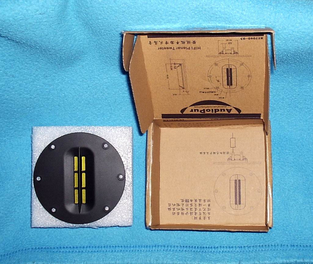

У 10ГИ форма луча в виде веника, плоский луч, расходящийся в стороны. Разумеется, получить точный стык с басовичком невозможно в принципе. Будет одна точка , где ачх ровная, в остальных что-то среднесобачее. Чем эти пишалы и не нравились никогда, хотя звук прекрасный.
5,719
6,267
221
Я не стал про это писать, колонка ведь уже сделана, и для Эгоиста может быть всё будет замечательно.

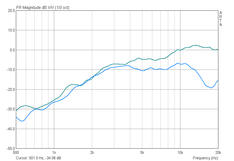

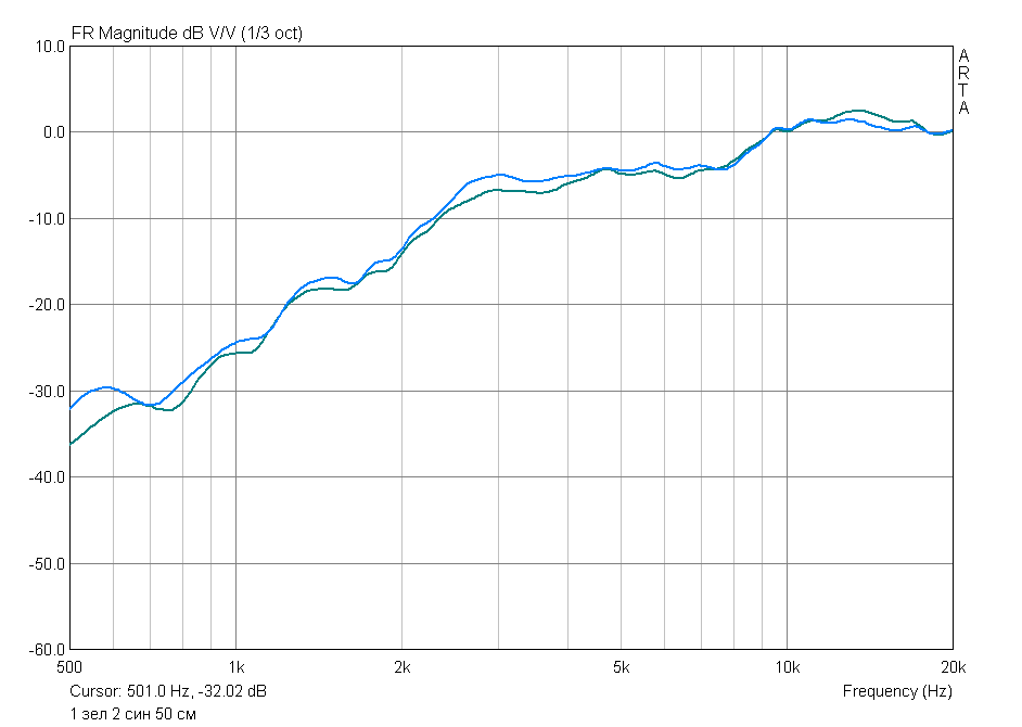

Вот подобные динамики из Китая, куплены для пробы.
Потрясающий импеданс и фаза!!!
И, увы, характерная АЧХ (без фильтров)
Я сразу почуял, что направленность по горизонтали у них чуть не 180 градусов.
Это 0-30-60-90 градусов. Сдвиг по вертикали сделал, чтобы не сливались.
А вот ровно и 30 градусов по вертикали. Оно бы почти 15 кГц достаточно, но дико теряем в чувствительности.
В общем, лежат они, не знаю что с ними делать. Звучат приятно.

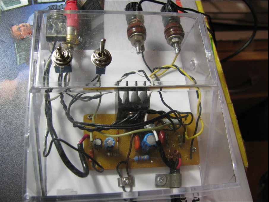

Aleph
31 Дек 2019
2,846
2,404
100
39
ДНР
Макеевка
Спаял наконец-то в рабочее время коробочку с усилком. Сегодня включил, чисто усилок проверить для начала, играет, но на фоне синуса (на слух где-то килогерц). В питании у меня 7815 стоит, когда сеть отрубаю пару секунд нормально играет, потому думаю на эту микросхему. Но проверять буду уже завтра.
Если отключить вход усилителя от компьютера, "синус" есть?
Вообще-то питание намного лучше - отдельно, иначе наводки от трансфоматора и т. п. очень могут быть.
Пришлось транс в питание мотать и коробку чтоб более-менее прилично смотрелась долго собирал.
Питание точно трансформаторное или импульсное?
С "посторонним синусом" не до измерений. Сначала надо найти его и уничтожить.
Есть, без изменений, и при замыкании входа тоже. Это я первым делом проверил. Синус явно не гул питания. Транс тороид с мизерным током покоя, максимально отдален от платы усилителя. Очень вряд ли что от него будут наводки. Не хотелось делать кучу раздельных коробок, а так всё удобно для полевых измерений — ноут, звуковушка и "коробочка".
На всякий случай спрошу, ничего страшного если питание будет не 12, а 14 -15вольт?
5,719
6,267
221
Принципиальной разницы в питании усилителя нет, на худой конец можно даже 9 В. А сейчас я сделал маленький маломощный БП на трансформаторе 3 Вт, тоже почти всегда хватает.
Но вот свист при замкнутом входе?!!
А при отключении питания от усилителя, раз он ещё секунду работает, свист прекращается мгновенно или остается.
В первом случае виновато питание, во втором - усилитель.
На плате я оставил место для коррекции усилителя, но К174УН14 лучше работает без неё.
А на выходе - полпитания или нет?
Всё это очень странно. Может где-то ошибка при сборке, не тот номинал. Усиление достаточное, чтобы работать стабильно.

Прекращается мгновенно. Я потому и посмотрел сразу в сторону питания. Хоть вполне мог напортачить и с усилительной частью. Завтра всё перепроверю. Сегодня субботник был, подустал
5,719
6,267
221
Для проверки ВРЕМЕННО используйте другой блок питания, а лучше 3 или 4 литиевых элемента 18650.
Может у вас 7815 возбуждается из-за отсутствия рекомендуемых емкостей.

Всё вроде заработало. По питанию было нормально. Синус мигом пропал как только замкнул резистор 1 Ом что земли соединяет. Напряжения на плате правильные и ничего не греется. Можно будет меньше поставить радиаторы.
Я правильно понимаю что тумблер SA1 должен быть сдвоенный? Один замыкает измерительный резистор, другой переключает вход линейный/микрофон?
Судя по схеме, именно так
