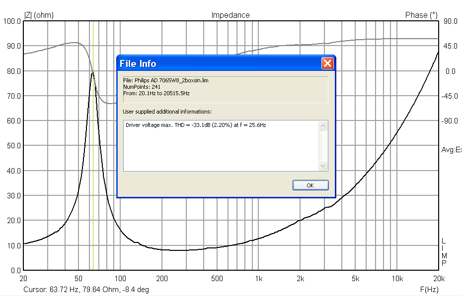

Такой вопрос. Что за непонятные словеса внизу графика, например, THD=-280dB(2,3%)? :unsure:

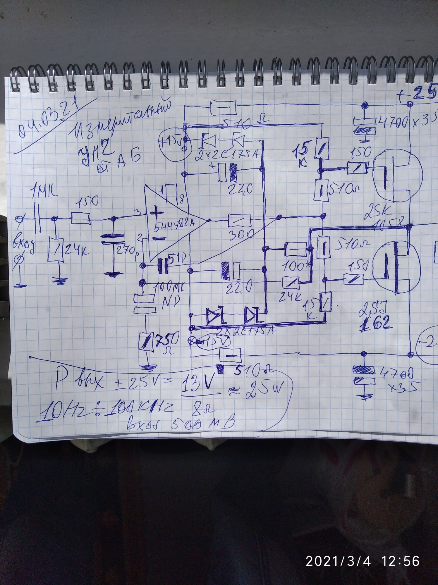

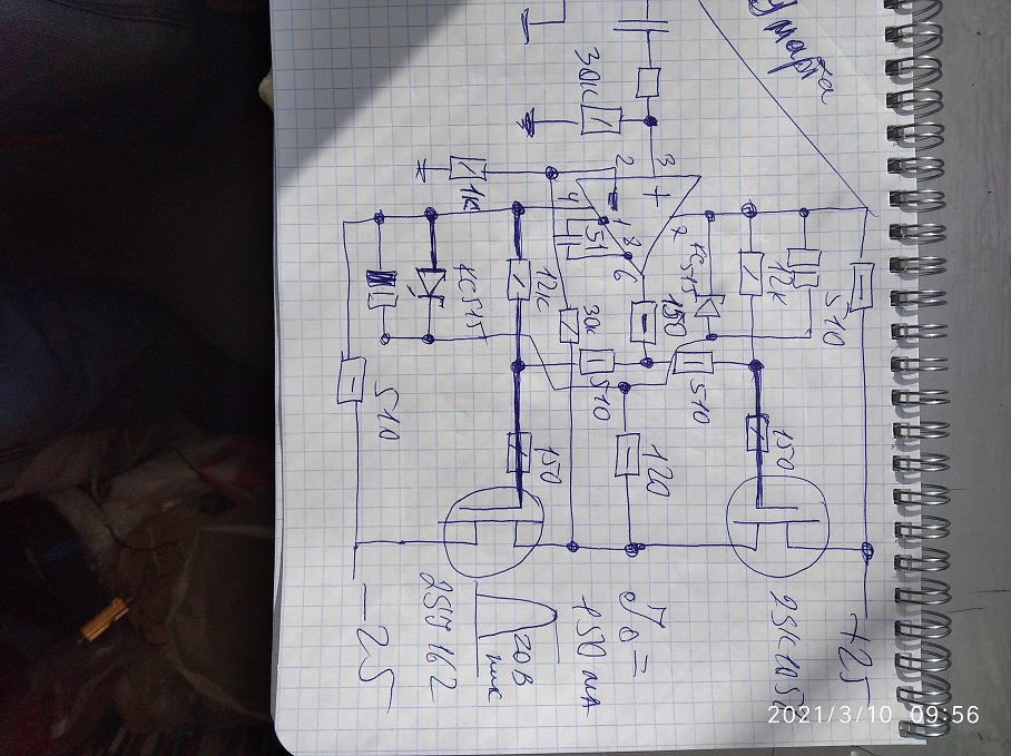

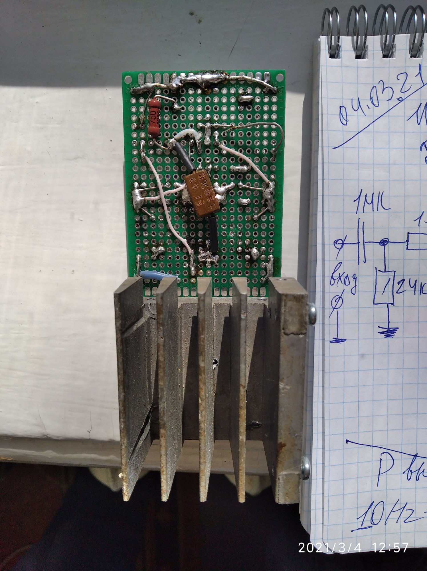

Это моя измер-макака , добрая по параметрам и красивая по звуку. Цифры там же. Схема от 9 марта отстроена в макете, по максимальной полосе и скорости.
    503 KB · Просмотры: 267
    464.6 KB · Просмотры: 263
    242 KB · Просмотры: 249
Красиво жить не запретишь...
Меня бы жаба задавила пару латералов на измерилку тратить...

А Ваша макака как себя чувствует с нагрузкой 4Ом?
Работает и на 4 Ома без проблем, просто размер радиатора внутри измерительной станции не позволяет вваливать мощность на такую нагрузку долго. Схема заменила упаленную ТДА 7294, успешно.
Кабы уверенно знать, где купить нормального качества ТДАшку или ЛМ-ку, не стал бы затевать эту тему. А так- проще спаять, чем на фейки деньги выбросить.
Выяснил. В децибелах пишет поточное значение искажений, после измерения это минус бесконечность, у проги -280дБ. В процентах в скобках пишет максимальные искажения за измерение, пиковое значение. Если пиковое больше нескольких процентов, импеданс измерен с бОльшей ошибкой => результат в корзину.
Для НЧ с острым пиком импеданса в настройках лучше ставить шаг 1/48 октавы.

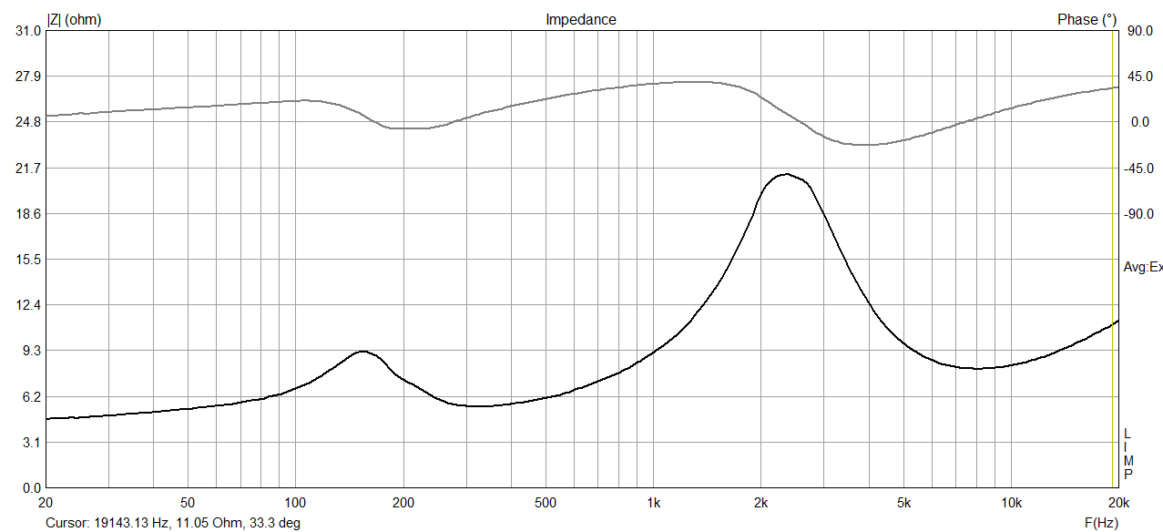

График для схемы сателлита #220 :
