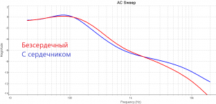

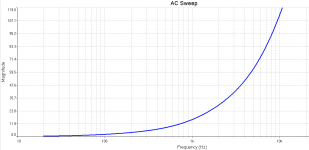

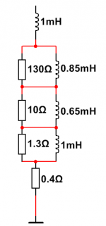

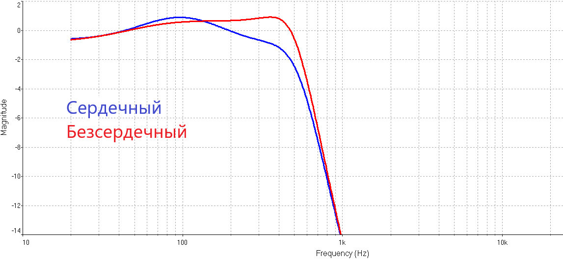

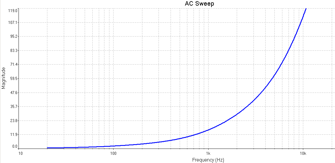

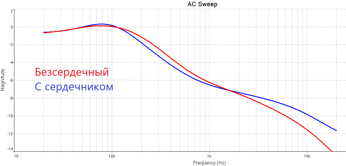

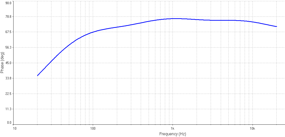

Прикололся и подобрал схему замещения катушки с сердечником из #294 . Вот что вышло:
В диапазоне 300...10000 Гц близко по импедансу и его фазе. И вот что говорит Мультисим об АЧХ фильтра в составе 35ГДН-1-8 после такой катушки в сравнении с катушкой 2,5 мГн 0,6 Ом активного, но без сердечника:
До 4 кГц разница меньше 1дБ. С точки зрения АЧХ сердечник прокатил.
А вот разница с конденсатором 70 мкФ, активное 0,3 Ома на землю, как в родном фильтре "Веги" 25АС-109:
С железом лучше, оно внесло потери и убрало выброс! Для совпадения АЧХ с точностью до 0,5 дБ в полосе ниже 1 кГц в параллель безсердечной катушке достаточно подключить резистор 33 Ома.
Расхождения по фазе протекающего через динамик тока в обеих вариантах фильтров - меньше 10° с сердечником/без него.
Вопросы к железу, таким образом, могут быть только с точки зрения увеличения искажений.

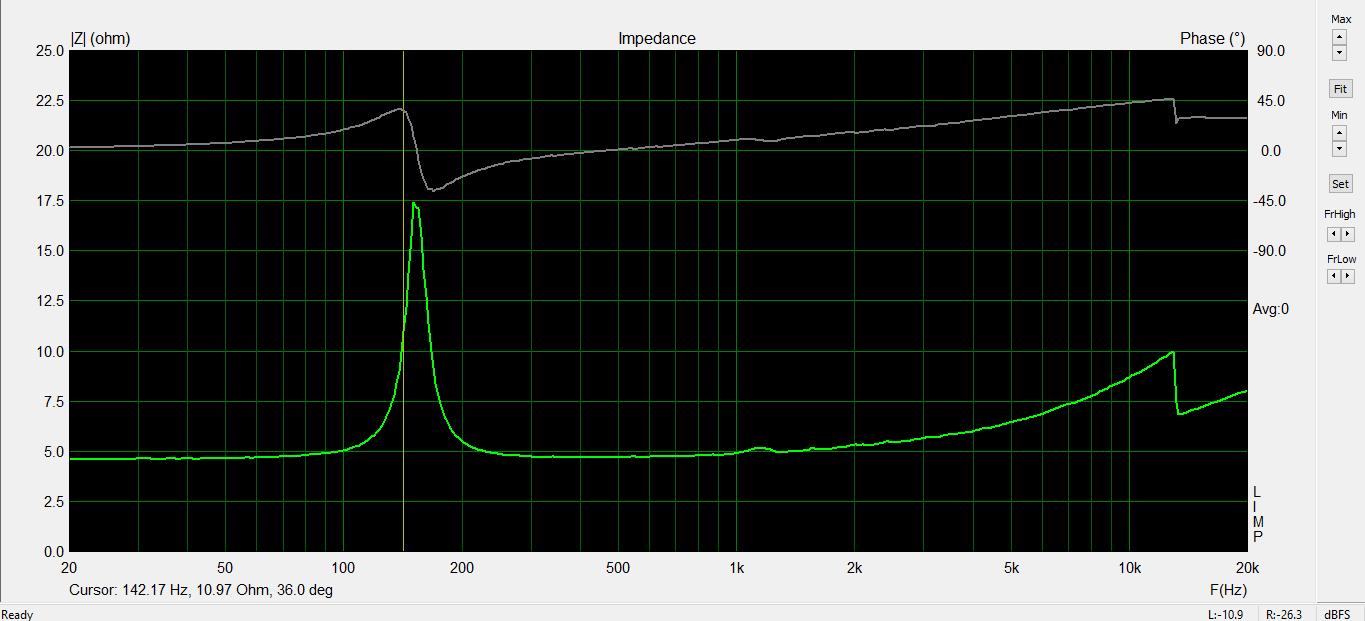

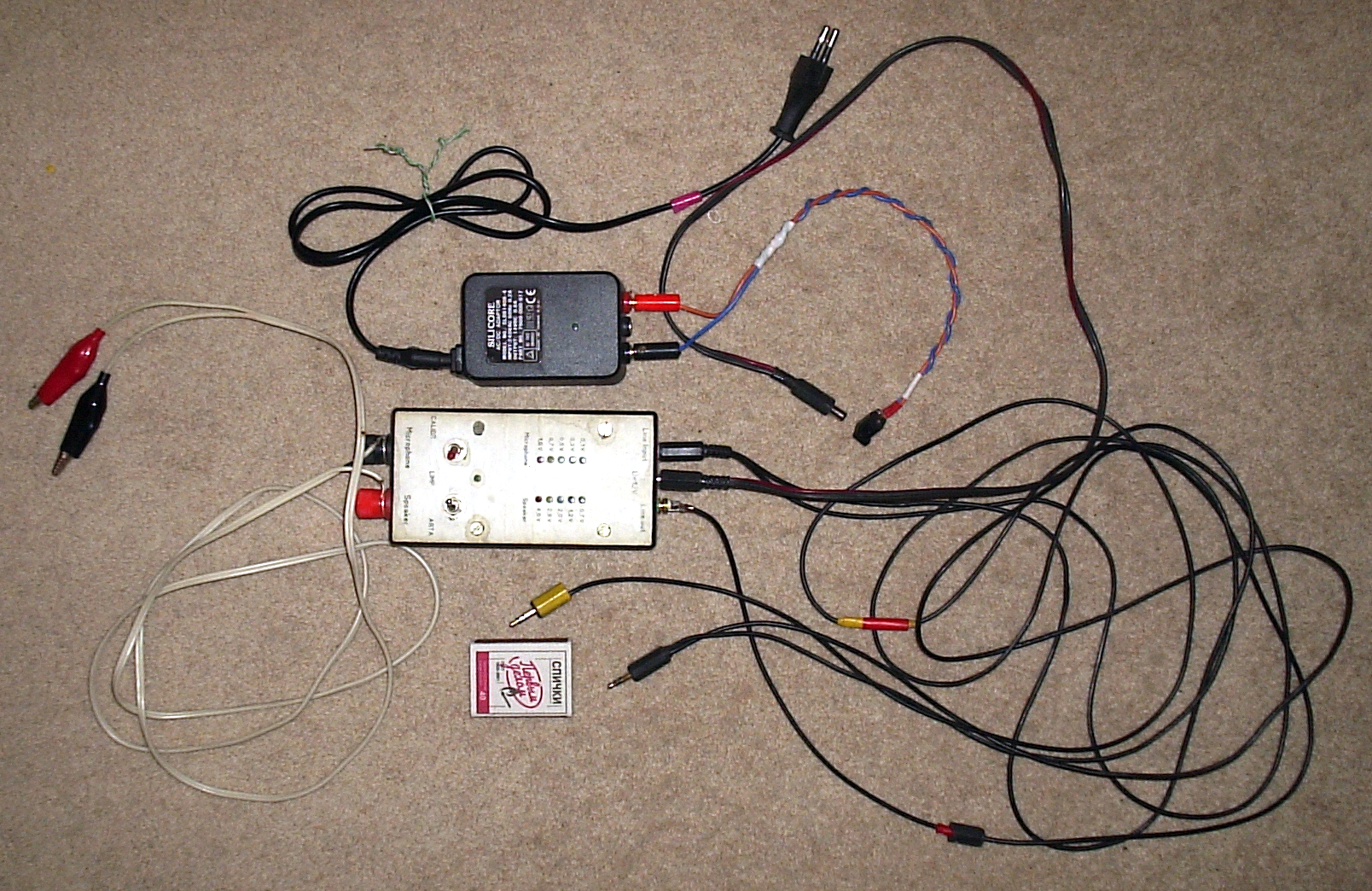

Возможно кто-то сталкивался с такой проблемой? График ближе к 13000 Гц начинает резко ломаться. Странно то что раньше такого не было, в системе подключений ничего не менялось.
Аналогичная ситуация если подключить обычный резистор вместо динамика
Звуковая карта - BEHRINGER UMC22

Не знаю, в чем дело, но у меня точно такая же ерунда на другом берингере...(UCA202)
Странно что дефект появился не сразу, по началу все графики были ровные.
Только что измерил на встроенной звуковой карте, все нормально показывает, чудеса какие-то

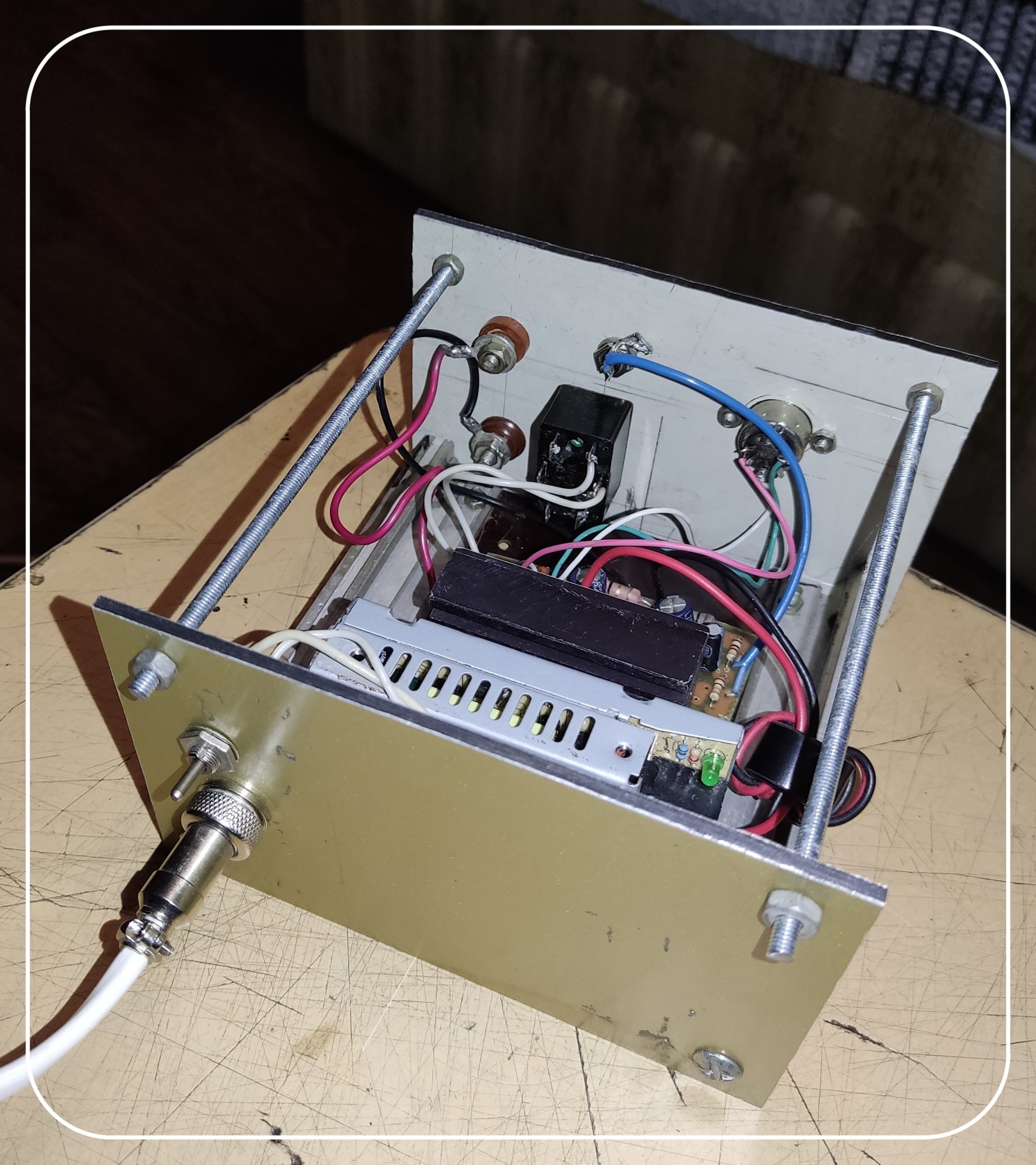

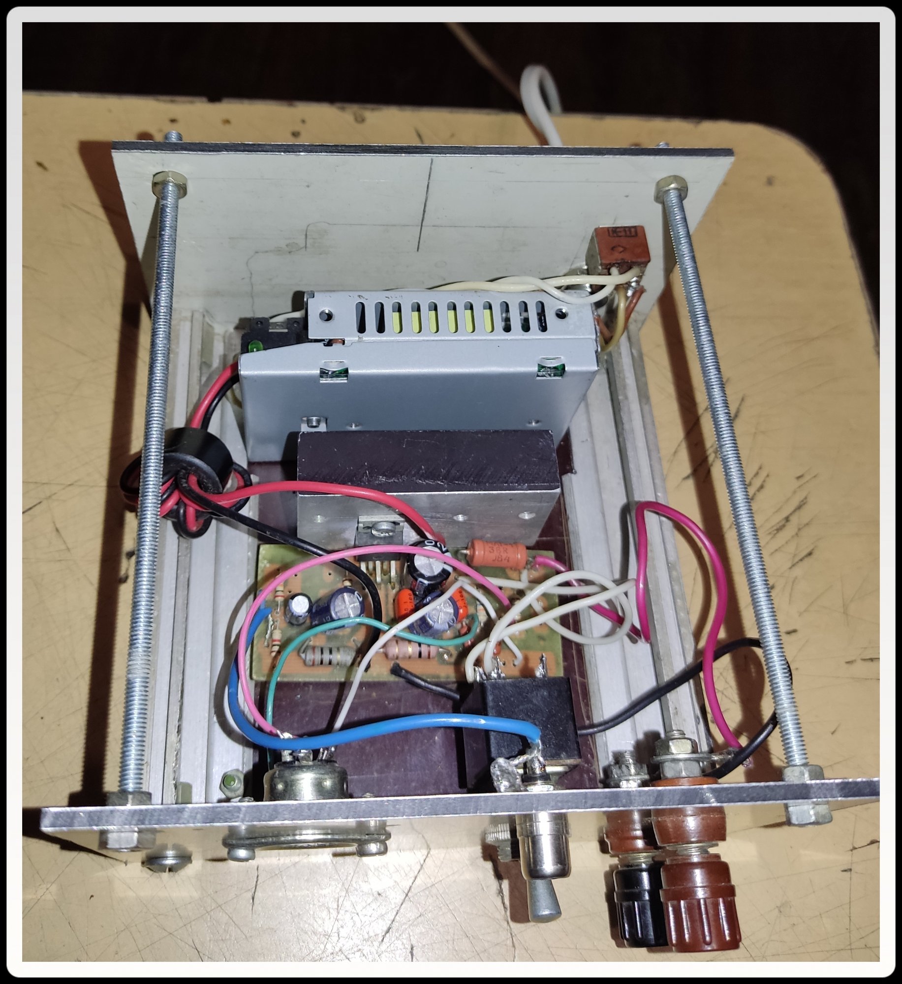

Наконец-то, на советской микросхеме усилок по схеме Сергея заработал. А ТДА2003 5 раз отказывалась.
Осталось причесать коробочку и можно пробовать измерять.

Первая советская микросхема оказалось заводилась на низах. Не грелась, а как бы бомкала каждые секунды 3. Изменения в питании ничего не меняли, другие действия тоже.
Что интересно только когда напрямую нагрузка включалась, с последовательным резистором нормально играло. Впаял сейчас другую советскую, работает. Аж не верится что собрал. Теперь крышку выпилить, закрыть и за программу. ***** как хочется освоить нормально измерения.

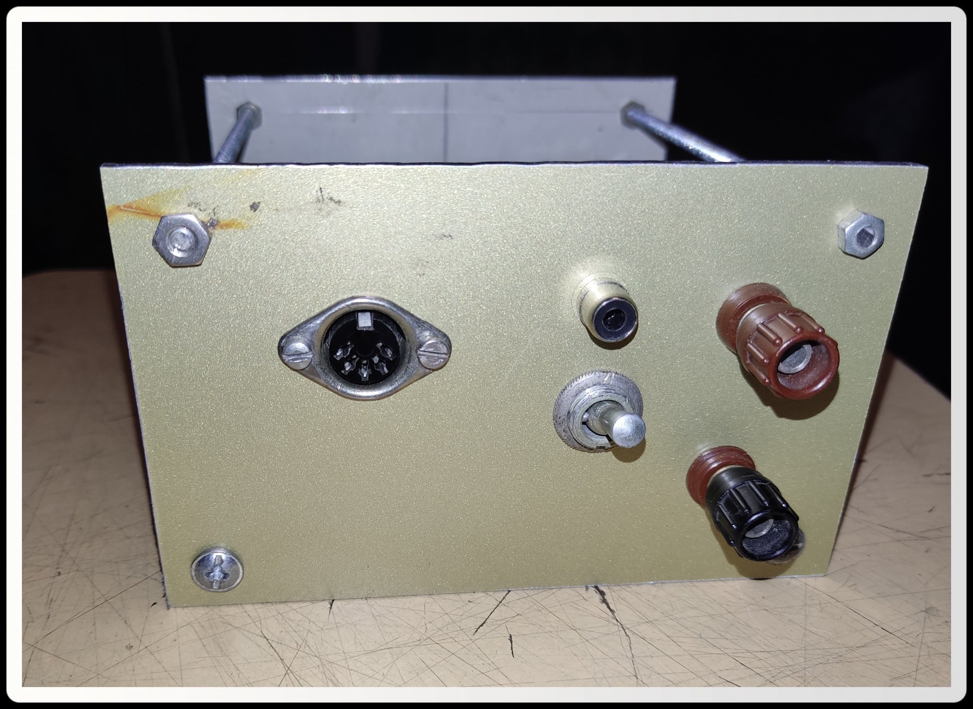

Шнур питания я как обычно сделал на разъёме. Переключатели на микрофон и прочее я убрал. Оставил вход, выхода (DIN разъем) и тумблер последовательного резистора. Питание 12 вольт с импульсника для светодиодов.
Вот прям СССРом пахнуло))) Тумблеры, разъемы, общее исполнение...Эта пять! Где вы берете такие раритеты?

Оказалось чуть не допаял из-за того, что избавился от переключателей на Арту, но нашёл ошибку и всё калибруется, RLC показываются. Аж не верится))) Продолжение следует

Оказалось чуть не допаял, но нашёл ошибку
Ошибки умеют делать все. Но не все умеют их находить...
А теперь КРИТИКА. smile_1
Большая тяжелая коробка при малой рабочей плате - это неудобно при эсплуатации, экранирование здесь не нужно.
И я сделал так: разъемы под питание и подключение к компьютеру - с одной стороны, а зажимы под провод к динамику - с противоположной стороны коробки. Провода друг другу не мешают.
Блок питания лучше (для удобства) внешний и не импульсный.
Всё остальное просто.
Перед началом любых измерений, один раз я делаю калибровку - для того, чтобы убедиться в качестве контактов и разъемов. При неважном контакте - разбаланс.
И ещё я сделал индикаторы уровня входа и выхода, но это палка о двух концах, поэтому и не советую.
С одной стороны - удобно, с другой - индикаторы влияют на результат подсаживая вход, это потребовало дополнительной подстройки.
С LIMP-ом вообще не должно быть никаких проблем.
Можно с достаточной для акустики точности измерять RLC, но надо приспособиться.
Предыдущая коробочка была меньше, но я переместил в эту в надежде что уйдёт генерация. Ну и собирать проще когда есть запас по габаритам. Признаюсь мне уже не раз говорили что сильно свободно в усилителях детали размещаю.
А вот на счёт отдельного БП не согласен. Как раз в мобильности хуже отдельная коробочка пусть и маленькая, лишний шнур. Я так прикинул, не такое уж мобильное "устройство" получается - коробочка, ноутбук со своим питанием, звуковуха с питанием, провода.

А к чему эта миниатюризация? Ладно, я, катаюсь по знакомым с кучей коробок и мешков, в которых детали, провода, макетки, в руках это не утащить. только в машине. А вам дома у себя - нафиг мелочиться?
5,717
6,267
221
Никакой миниатюризации, взял пластиковую коробку, которая была.
Лет 10 хочу заменить провода, бумажку на панели, но раз всё работает...
Сверху - сетевой БП, провод надо подлиннее, но хватает.
Удобен принцип: слева зажимы и гнездо на АС и от микрофона, справа - к компьютеру и питание.
Вдобавок светодиодные индикаторы уровня.
За счет разъемов (на половине пластик уже рассыпался) провода легко снимаются, меняются, а внутрь основного блока лазить не надо вообще.
У К174УН14 радиатор размером со спичечный коробок, хватает до 4 Вт.
