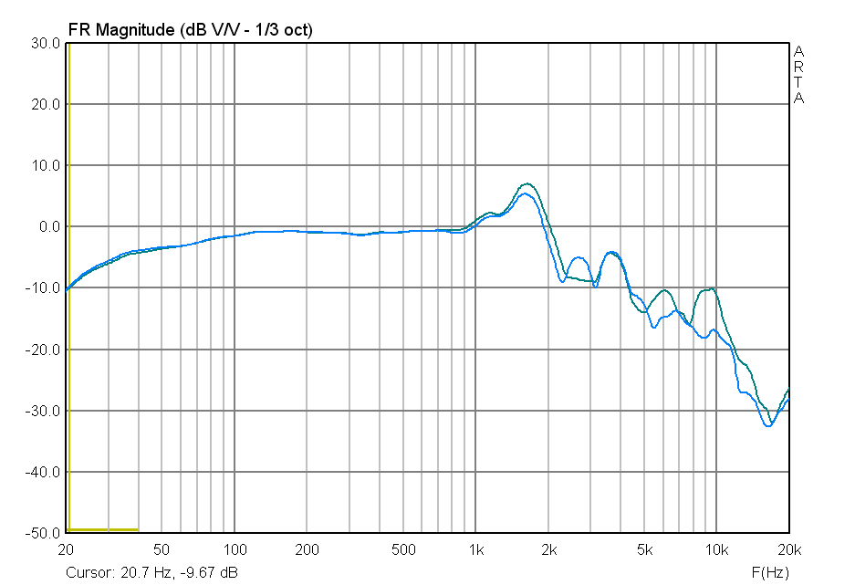

Хорошо бы иметь измерения с разных расстояний (здесь непонятно с какого), в каком-никаком оформлении, хоть на голимой картонке и с подстройкой измерительного окна (один из доводов за что я критикую Спектралаб для измерений микрофоном, Николай Марков тут объяснит лучше).
Цель "лабораторки" была понять возействие разных пуль на ачх. Как видно, на малых диаметрах керна - особо толку нету. На 1м току ещё меньше, даже сохранять не стал. Пыльник сравнимо бОльшего диаметра меняет ачх сильнее. Стало понятно почему 75гдн сначала шли с мелким пыльником, а потом со здоровым. Было бы интересно сделать на 75гдн пыльник чуть меньше диффузора неособовыпуклый, а каркас катушки сделать высоким и упереть в пыльник как Святослав на 25гдн делает. Поршень ожидается неслабый и обваливать справа будет раньше. А в сочетании с катушкой по-Рутковскому, которая будет тоже валить рано - вообще красота.

Колпачок диаметром больше ЗК тупо перекрывает зону вокруг ЗК, излучающую самые ВЧ.
Был бы я помоложе, а вчера не так устамши, то догадался бы сам, а так приходится просто согласиться.
Плюс он подхватывает все частоты, дошедшие таки до места его приклейки, и излучает их как купольник ВЧ.
Аналогично.
И подозреваю, что почти в упор и "подальше", может быть заметная разница. Сегодня жара, голова у меня не включается.
После суммирования с излучением конуса получается более прямоугольная АЧХ, чем без колпачка.
Что вряд ли хорошо.

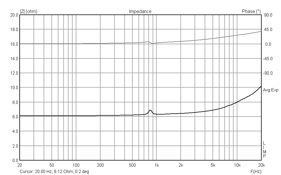

динамик по АЧХ дюже странный. Резкий пик, кроме страшной ПХ, даст ещё и большой уровень искажений.

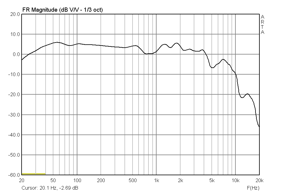

Измерения в упор, без щита, микрофон на столе, даже не на штативе.
Разве эта АЧХ странная? Здесь динамик в оптимальном ЗЯ и микрофон на штативе.
Он более ШП, но и только.

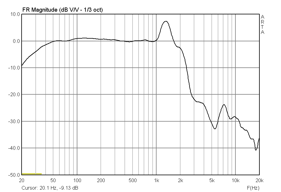

Итак, динамик 10ГД-30Е №4 без гофра вообще, измерено на скорую руку, микрофон прижат клавиатурой на столе, динамик в руках.
Зеленый по центру керна (колпачка нет), синий по "центру" бумаги, всё в упор т. е. примерно на уровне среза корзины. Видно что в рабочем диапазоне разницы нет.
Это по оси с расстояния 25 см.
Очевидна родовая грыжа динамика, я про неё 1000 раз писал.

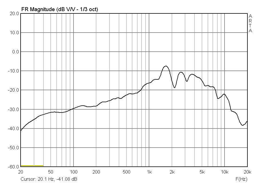

На мой взгляд, АЧХ принципиально не меняется от АЧХ динамика в трусах и майке с колпаком и гофром.
Слышу возмущенные голоса: у тебя измерилка не работает, вы фсё врёти.
Пришлось кряхтя достать НЧ динамик Б и В с провалом на 1 кГц, с новым ППУ подвесом и противопыльным колпаком.
Снято сейчас и так же в упор по оси
Видно, что и измериловка у меня стоит и работает, и что впадина сместилась ниже по частоте, но сейчас не об этом.
Предполагаю, что отсутствие гофра у 10ГД-30Е приводит сейчас к дополнительной болтанке и неравномерности на ВЧ.

Один динамик измерять с разных расстояний чтобы понять зависимость АЧХ от расстояния. Слишком близко - плохо т. к. хорошо видим низкие частоты, но плохо видим высокие. Далеко (не очень далеко) высокие частоты стабилизируются, но остальные становятся кривыми из-за отражений в комнате.
Поэтому чтобы увидеть что излучает динамик, надо измерять с разных расстояний, а потом картинку "склеивать", можно в уме.
При широком измерительном окне видим низкие частоты, но широкое окно - это значит долго слушаем после импульса и собираем отражения, вот они и уродуют средние частоты.
При узком окне отрезаем эти искажения и видим средние и высокие, но не видим низкие частоты.

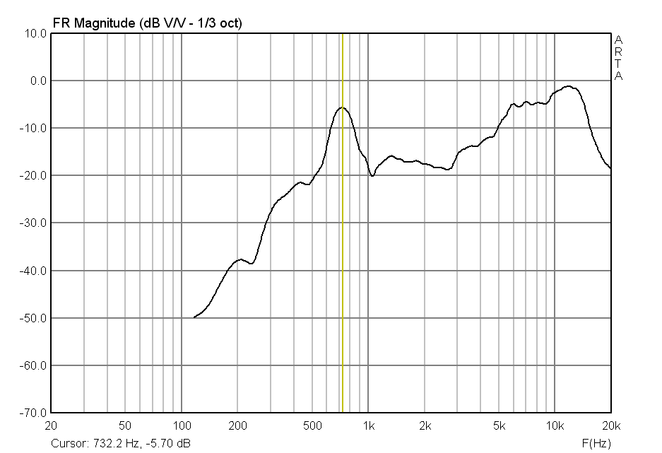

Бывают интересные казусы. Измеряю пищалки с корпусом открытым сзади (это редкость). И при измерении голого динамика всё хорошо, а если тот же динамик поместить ящик, получается вот это:
Вот такой шиш на частоте 700 Гц. А ведь на графике импеданса там маленькая шишечка
(для наблюдательных это другой динамик, но того же типа).
Отсюда очевидный вывод: фильтр необходим и лучше выше первого порядка, чтобы отрезать шиш.
Неочевидный вывод - нужна ПАС в окнах, чтобы убрать резонанс.
Кстати, отдача этой пищалки на частотах 7...14 кГц примерно 100 дБ!

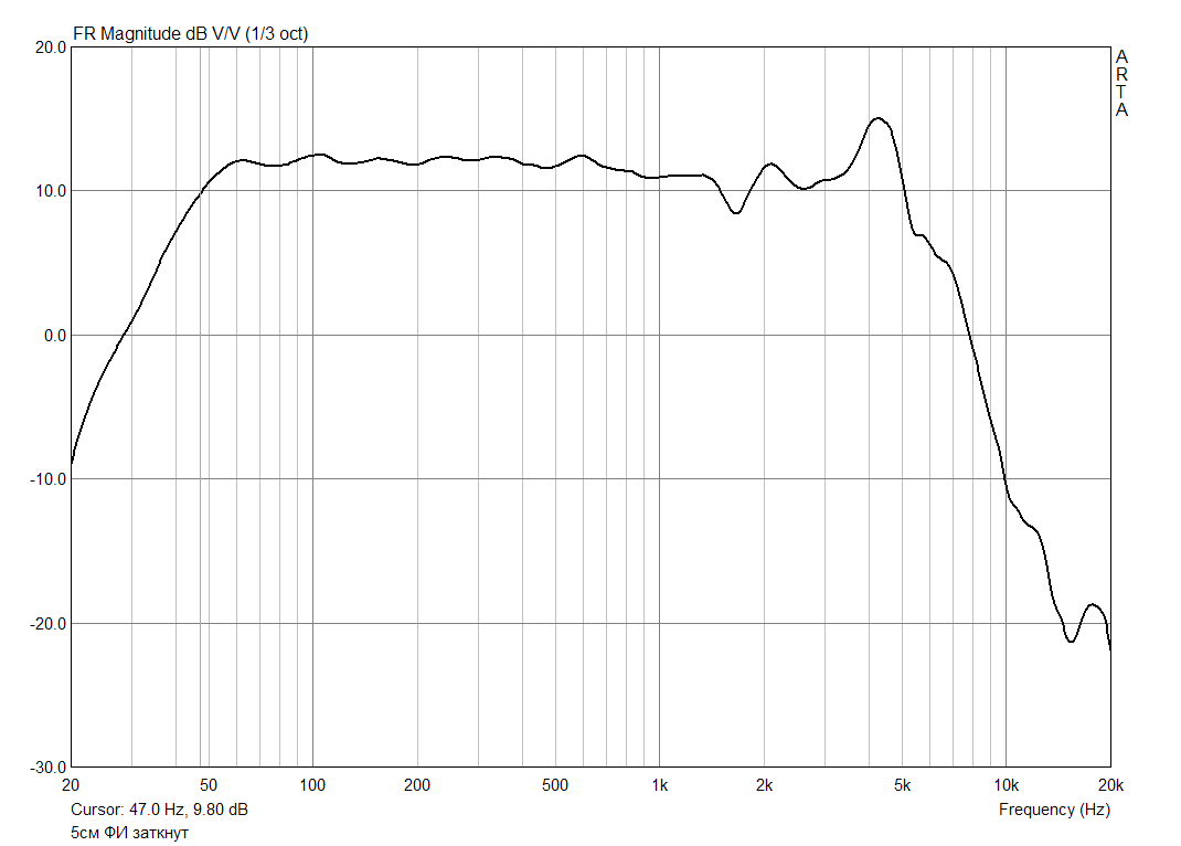

Можно очень приблизительно оценить динамик даже на картонке, если поместить микрофон очень близко к диффузору, например, на 1 сантиметр и менее.
Пример. НЧ динамик 6,5 дюймов.
Видно, что низкие частоты очень хорошие для такого небольшого динамика. Узкая желтая полоса внизу слева показывает, что окно измерения широкое, но отражения не лезут потому что микрофон очень близко к диффузору и громкость в этой точке очень высокая, а вредные отражения слабые. Если бы мы поставили микрофон на 1 метр, отражения заметно искривили бы картину и не поняли кто даёт кривизну - сам динамик или отражения от стен.
Пока это не значит, что динамик будет работать в ящике от 30...40 Гц, но потенциально он на это способен.
Шиш на 1,5 кГц может пропасть, если отнести микрофон подальше (надо пробовать), мы ведь не будем слушать ухом в 1 см от динамика.
То есть в небольшом открытом ящике или на небольшом щите мы можем примерно оценить ремонт и динамик.
Становится ясно, что если даже шиш рассосётся, вряд ли динамик сможет работать выше 2 кГц, значит надо искать пищалку способную работать от 1...2 кГц.

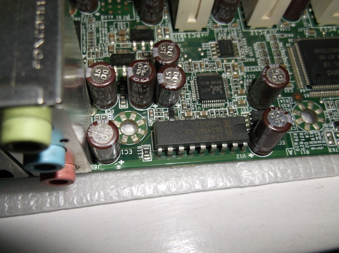

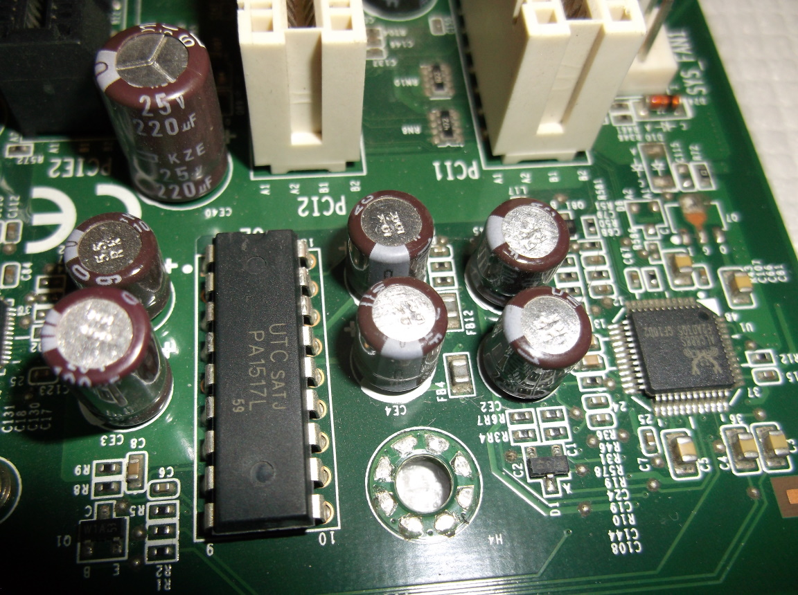

Порылся в своих закромах, нашел материнку с аудиокодеком и интегрированным УНЧ на TDA1517 2х6 ватт выходной мощности, с такой платой нет нужды делать отдельный усилок для измерений, на заметку.
    387.6 KB · Просмотры: 119
Andy_PL
12 Апр 2020
1,605
585
Крайне сомневаюсь, что микросхема в DIP-18 сдюжит 2 по 6, там другой вроде корпус лолжен быть. И это наверняка какая-то антикварная плата, со всемы вытекающими :( У меня когда-то была даже материнка с лампой A-Open, редкая но пафосная хрень.

Еще покопался в платах, эта на сокете 1155, усилитель 2х6 ватт совместимый с TDA1517, такие платы у утилизаторов бывают.
    470.1 KB · Просмотры: 96
6,446
6,594
237
Геморрой связанный с заменой материнской платы (возможная докупка других узлов, возможные проблемы с совместимостью, с драйверами, с установкой и настройкой ОС и так далее) несопоставим с примерением внешнего усилителя и блока коммутации, которые годятся ДЛЯ ЛЮБОГО компьютера. Цена материнской платы несравнима с ценой "однодолларового" усилителя.
А шнуры и коммутацию всё равно придётся делать, как и микрофонный усилитель для линейного входа.
Я удивлён, что такие платы еще далают, думал их перестали выпускать уже лет 40.
