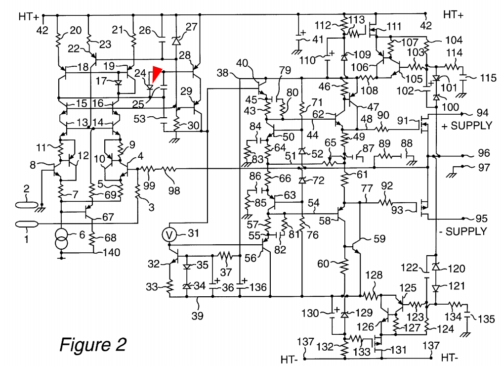

Особенности конструкции и звуковые характеристики усилителя мощности HALCRO dm68 Super-Fidelity
Большинство людей считали, что бессмысленно гоняться за техническими характеристиками нынешних моделей высокого класса.
аудиооборудование, так как большое количество полупроводниковых усилителей способны достичь исключительного уровня звука.
искажения в типичных условиях испытаний. Однако факт в том, что очень немногие из них могут звучать лучше всего.
Напротив, ламповые усилители славятся своим приятным и мягким звуком, но искажения, которые они демонстрируют, могут
быть в десять раз больше, чем у твердотельных тел. Подобная ситуация была широко признана на протяжении многих лет, и
вот выводы: качество звука не имеет «прямой» связи с искажениями; и неважно как
Сколько усилий приложили дизайнеры, разные усилители всегда будут иметь свои уникальные звуковые характеристики.
Вышеупомянутая ложная «теория» никогда не подвергалась сомнению. Любители это приняли; критически настроенные аудиофилы приняли это;
и даже некоторые эксперты это приняли! Эта «теория» стала обычным явлением, и никто не мог ее отрицать, кроме того, люди будут использовать её как средство тонкой настройки.
В любом случае аудиотехника – это высокотехнологичная продукция. Это неправильное и неразумное поведение, если мы заботимся только о
сопоставление различных компонентов и отложите спецификации в сторону. Но как только правило будет нарушено, произойдет
целый новый мир, и этот момент уже настал.

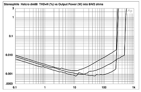

HALCRO dm68 — настоящий нарушитель правил. По сравнению с другими аудиокомпонентами или даже многими профессиональными
инструменты, их высокие стандартные характеристики и сверхнизкие искажения просто ужасают.
Выходная мощность dm68 составляет
225 Вт (8), 400 Вт (4); и он производит только 1000 частей на миллиард (0,000.1%) гармонических искажений при частоте 20 кГц при
полная мощность! Для сравнения, некоторые другие высококачественные усилители производят искажения в 200 000 частей на миллиард.
что в 200 раз больше, чем у dm68.
искажения ниже 0,005% на 20кгц хрен слышно и нагонять усиление дальше это пустое занятие,все равно монтаж не даст реализовать,всякие наводки шин питания и тд вон у динамиков несколько процентов и если искажения усилителя того же порядка по номерам гармоник то и усилитель не нужен с 000000 достаточно 0,,05%

Слишком много "лирики".
Нашлось только одно полезное сведение:
The existence of second order dominant pole
Это означает, что применена коррекция не "по Миллеру", а с максимальным сохранением площади петлевого усиления.
Миллер тоже бывает двухполюсным) Не совсем корректно выразились, но смысл понятен. Спасибо, что выделили самое важное вреди этой всей изящной словестности.

Судя по иллюстрациям в первом документе- оос там всё таки есть. а ещё есть слежение во входном дк.

Если присмотритесь, то можно заметить что им дало повод говорить о низких собственных искажениях ВК. Там есть локальная ООС, типа корректора Хауксфорда чуток видоизмененного.
И отдельно факт - коррекция Миллером в УН_da
Шиклаи во входном дифкаскаде может прокатить в пользу линейности, хотя это не совсем грамотно с точки зрения устойчивости: Шиклая - принципиально будливая конфига и требует собственной коррекции, чего Халькро, судя по схеме, не знал.
С коррекцией УМ у него - ничего военного. Простой двухполюсный Миллер, какой мы в коррекцию нескорректированных ОУ ставим.
Второй каскад умиляет: стрелкой показан диод сдвига уровня, который не повышает входного сопротивления. Нужно: повторитель, он добавит петлевого усиления за счёт повышения Ку входного дифа из-за увеличения сопротивления нагрузки.
Хаксфорд присутствует в ВК. Шиклая там тоже может сгодиться линейности, но рулит больше ток покоя для работы без отсечки, чем схемотехника.

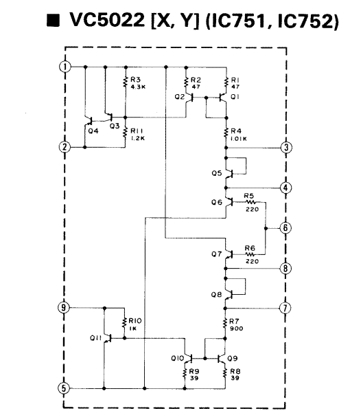

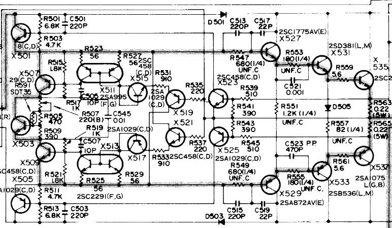

Потом. Есть два основных типа схемных решений линеаризации ВК:
ток - вперёд, при котором ток покоя пассивного плеча не уменьшается.
Конечно, речь больше о JVC:

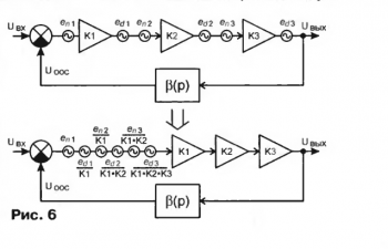

Тут что интересно. Когда мы слышим аббревиатуру "ООС", сразу в голове должна появляться мысля: что с возбудом в петле? как устойчивость?
Я вижу в позиции 53 одиночный миллеровский конденсатор. А где двухполюсность Миллера? Да и авторы заявляют, что ее там нет и коррекция доминантным полюсом.
Я думаю, Шиклаи там поставили чтобы выиграть немножно выходной амплитуды, как делали в усилителях Crown. Там же еще и на следилке падает относительно немало (там они тоже Шиклаи влепили, видимо из тех же соображений, предположительно).
Да. Спутал с шунтом диода.

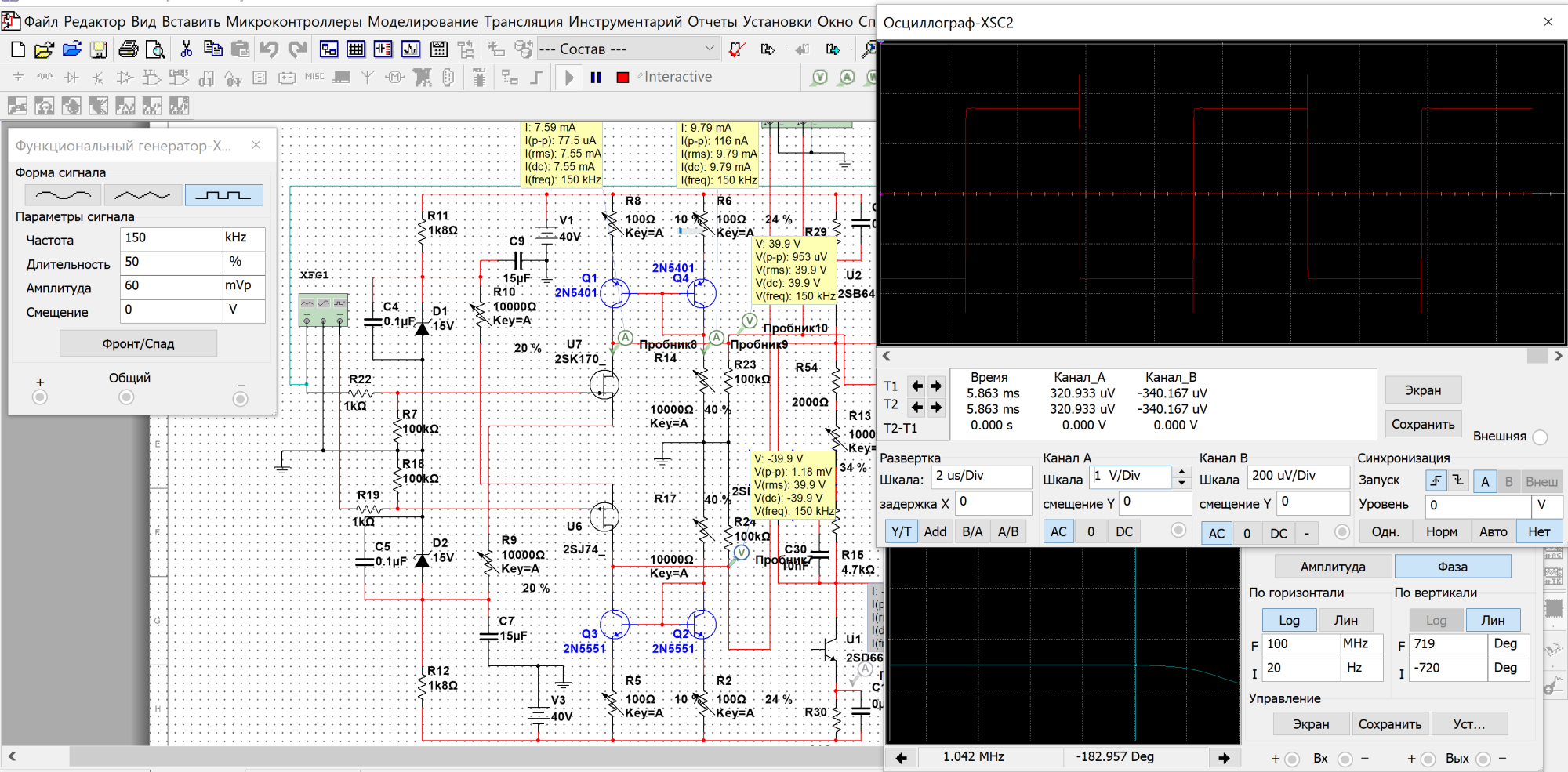

как оптимально выбрать С5(6800р)???
Надо смотреть разницу сигналов входа и выхода ВК, как на АЧХ, так и на транзиенте. И подбирать резистор, последовательный конденсатору, по минимуму звона. Но лучше без Хаксфорда, петли ООС в ВК - гиблая затея.

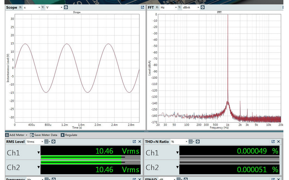

на 1кгц больше чем на 15кгц искажения? smile_1наверное бп говно
Это - мощность. На 1 Вт Рвых Кг+шум всегда больше, чем на бОльших мощностях за счёт меньшего сигнала и соотношения С/Ш.
Шум больше при меньших сигналах, а искажометр не разбирается в природе сигнала: он видит TXD+N.
юан8

1714788743272-jpeg.96034
А вообще, график занятный. Что тут видно:
до 10 Вт падает доля шумов в выходном сигнале,
от 10 до 100 Вт при Rн=8 Ом искажения низкие,
повышение искажений от 100 Вт на 8 Ом и от 10 Вт 2 Ома обусловлено необходимым повышением управляющего сигнала на затворах выходных полевиков и уменьшения разницы Uкэ транзисторов УН.
Полевики в ВК - зло, ибо нелинейны. Биполяры там гораздо лучше.

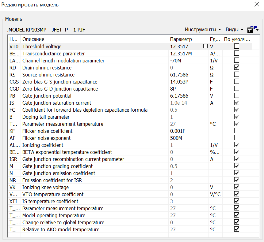

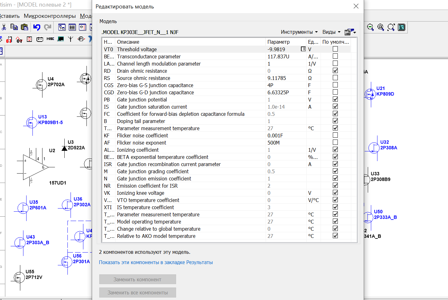

ВАХи смотреть в даташит и применять в схеме на каждый. ЭА Рус2000 разобрал (Лайков), я ему вторил, перестроил режимы - поменяло (на "до 1 Вт). А ЭА, по мне, фигня какая то, тем более в железе.
