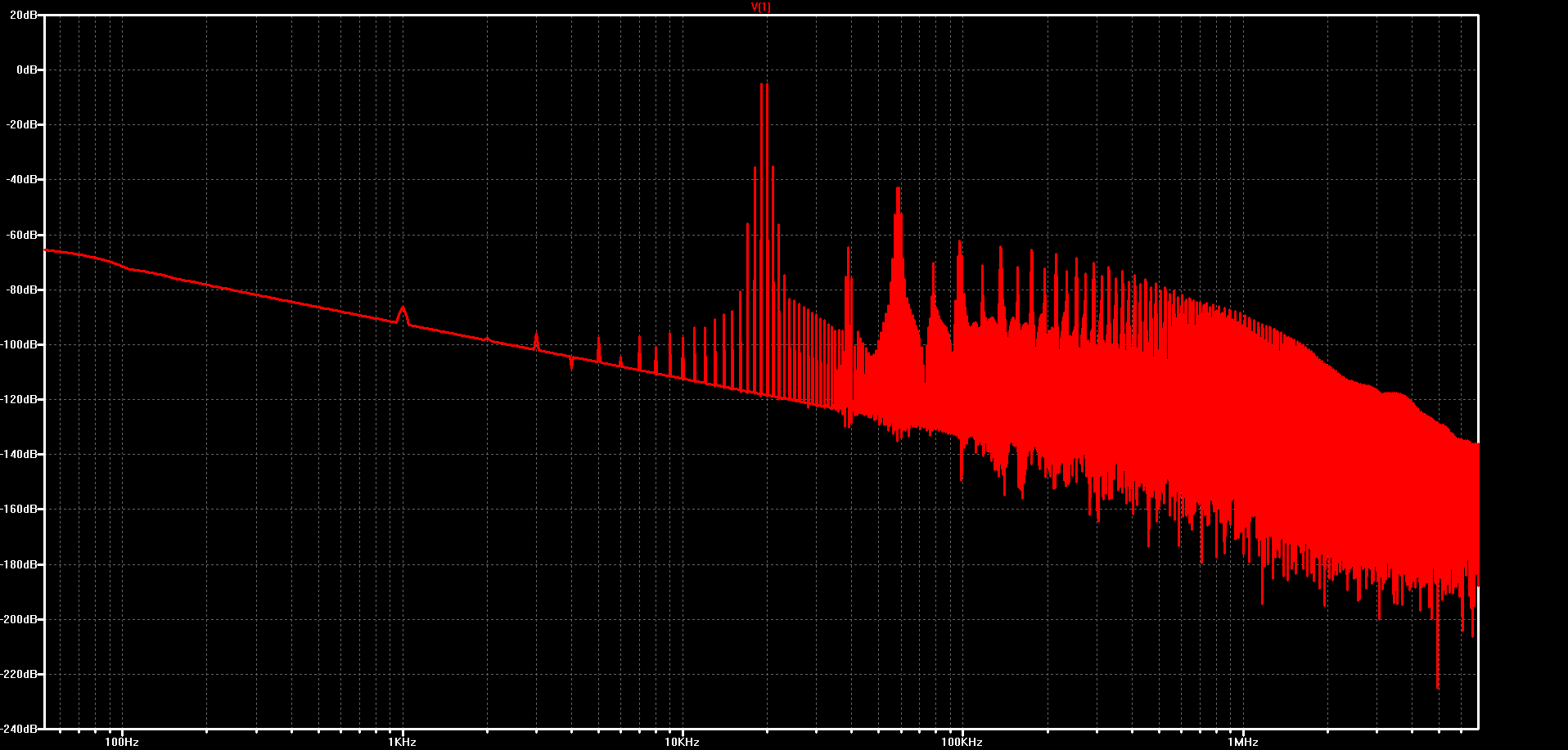

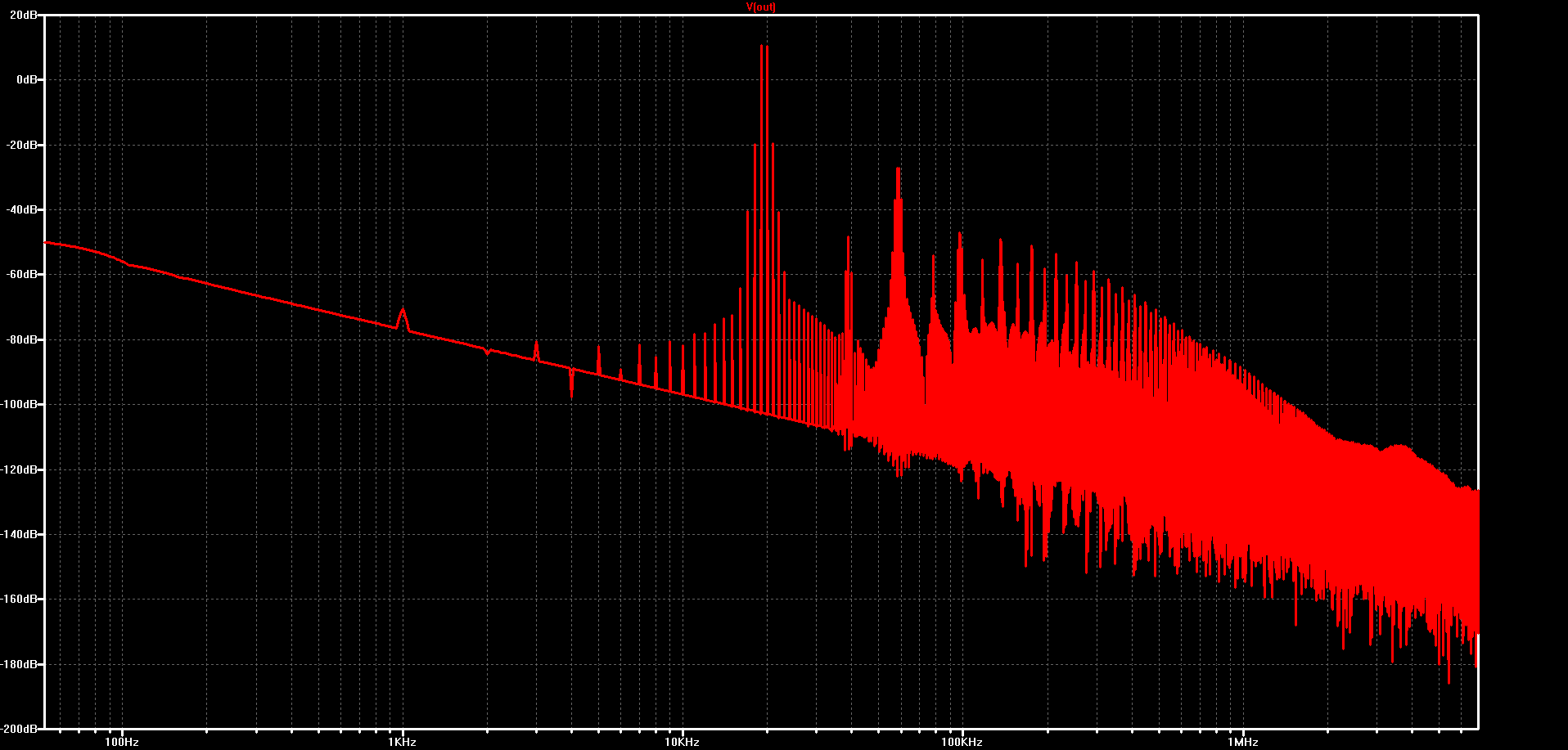

Вот, намедни, на "Паяльнике" Финн32 Квода платы паять начали, Параффин в слепом тесте угрюмо проиграл.
Юрынду городишь.
Цельнотянутый с дия.ком Квод. То есть, схему составляли и хвастали ею любители говённого аглицкого звука.
10 В на выходе.
Спектр на выходе: высота палок 18+21к = -30 дБ от Рвых.
Это - рекорд, мать их так, ящетаю.
Это вдвойне рекорд, убедить всех, что говно - это звук.
Спектр УЖЕ НА ВХОДЕ, точка 1 схемы. Тоже -30 дБ от амплитуды местного сигнала.

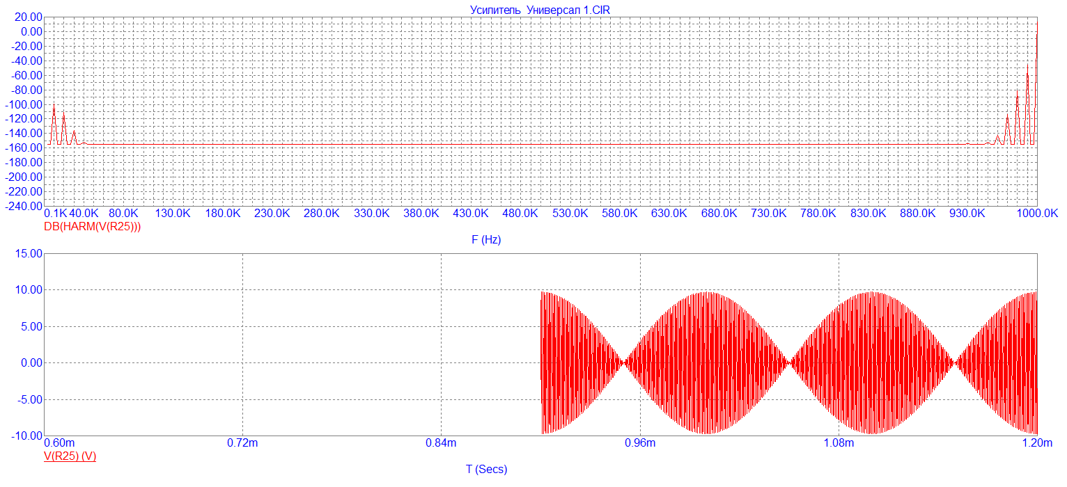

второе. Токовый шунт лично я использую в телефонниках при большом токе покоя. В Универсале.
    58.8 KB · Просмотры: 78

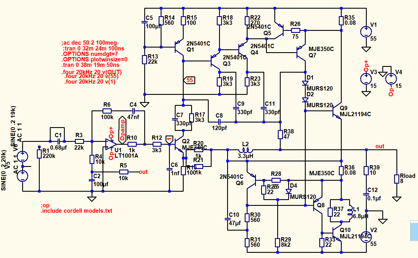

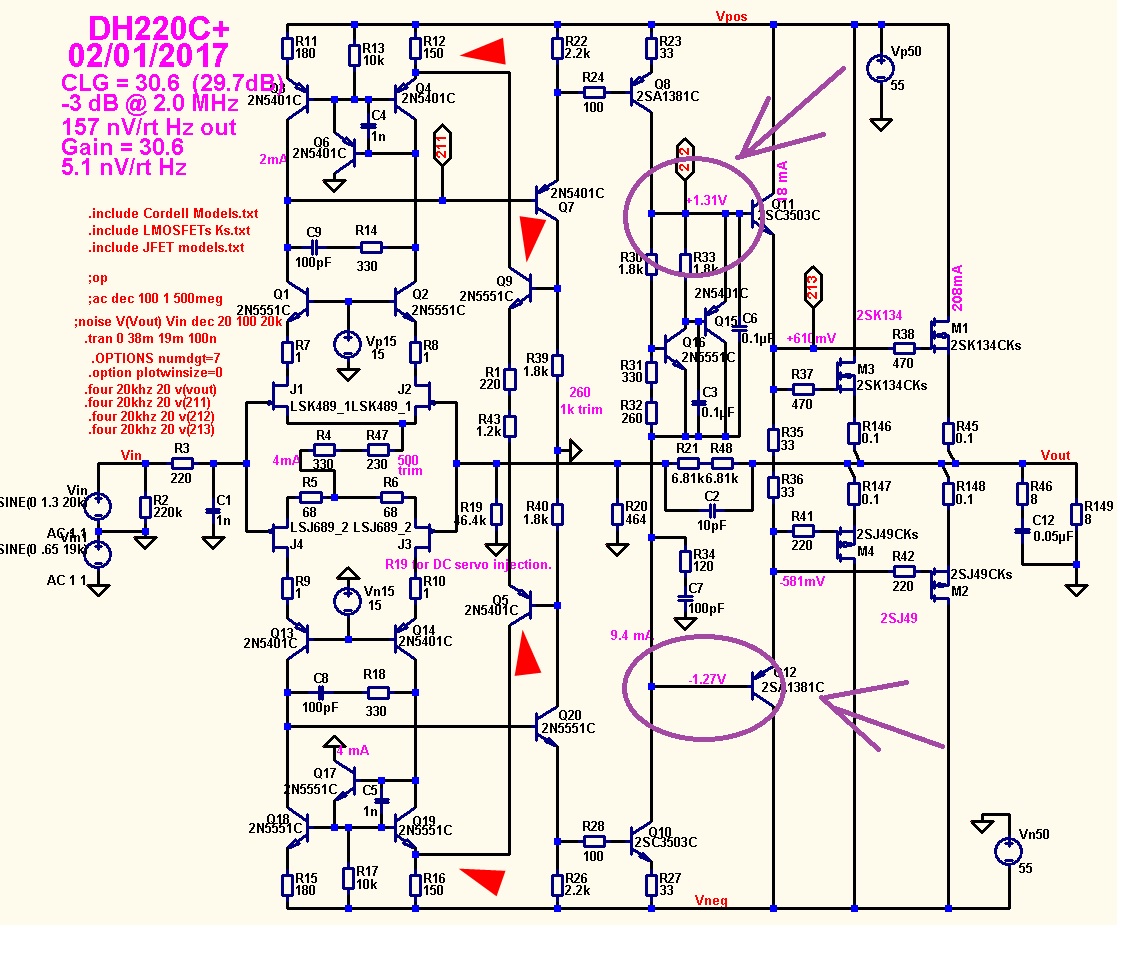

Что это за картинки?
Дядя Витя, как энциклопедия, стебается на схемами, может себе позволить троллинг.
Этот ДК можно "покрутить", модельки нужны из Даташит, иначе, нарутить можно "погоду на Луне", брать, те, что достать можно и пары подобрать (а лучше их иметь в наличии)
Пересмотрел дальше ДК, первое что ВСЕМ ФИОЛЕТОВО, мне НЕТ.
    325.6 KB · Просмотры: 79
17 Июл 2022
3,250
682
59
vitamir
2 Янв 2021
2,115
1,332
71
63
Київ
Віталій
Те, на що "ВСЕМ ФИОЛЕТОВО", тобто що обведено фіолетовими колами, на справді і вам має бути байдуже, бо в залізі так робити не варто. Варте уваги лише те, що до Q8, Q10, але їх потрібно каскодити і ще додати кілька дрібничок. Бо втратите все, заради чого наворотили ДК. А "крутити" буде сенс лише після того, як остаточну схему намалюєте.
Частинами виходить невідповідно залізу.

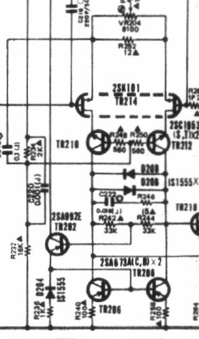

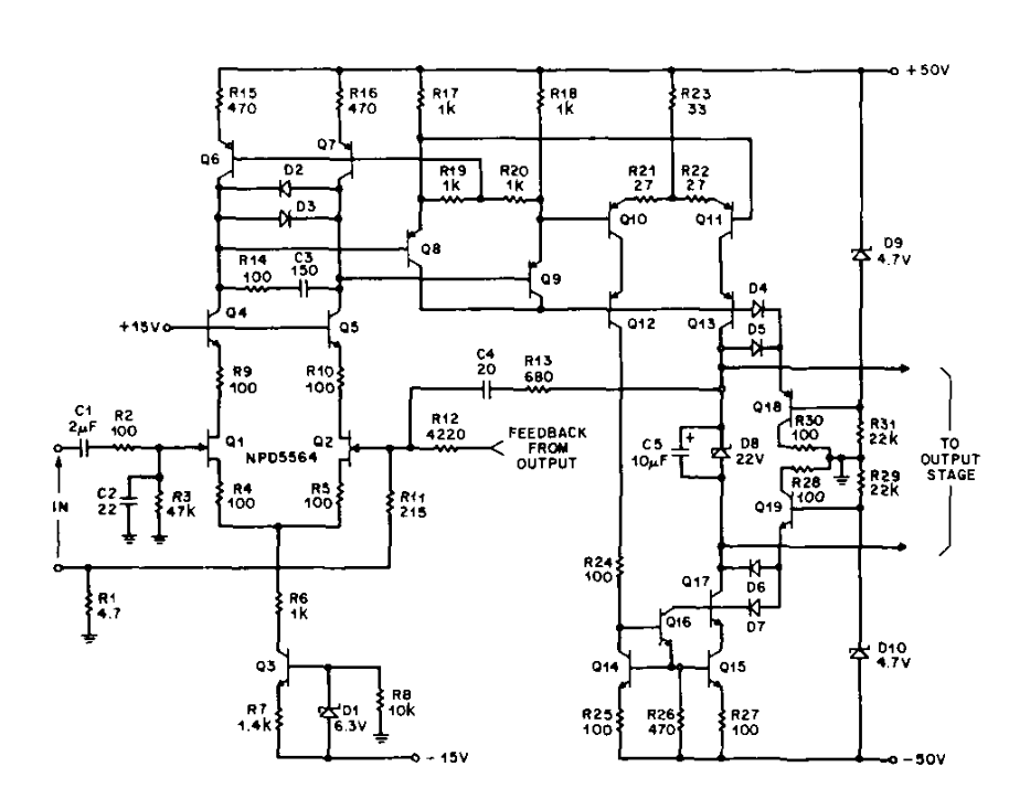

Нужен совет, как предотвращать нарушение равенства токов в первом ДК усилителя, построенного так:
  • каждый из транзисторов первого ДК нагружен на свой ГСТ
  • далее имеется второй ДК, нагруженный на токовое зеркало, преобразующее парафазный сигнал в однофазный удвоенной амплитуды, являющийся выходным для этого двухкаскадного УН
Сделать два абсолютно равных ГСТ невозможно, тем более, - невозможно гарантировать равенство его токов при разных температурах. А удерживать оба ДК в середине их линейных участков - хочется.
Как можно этого добиться?
Заранее - спасибо за подсказку.
подачу перед сумматором посмотри, как разность токов и забей на ДК. ))

Читай класиків, корвете, і буде тобі повна торба щастя. Робота цієї схеми детально розписана на сторінці 145 загальновідомої книжки Корделла.
Також корисною буде його публікація для AES від 1984 року.
Вот есть еще такой вариант.

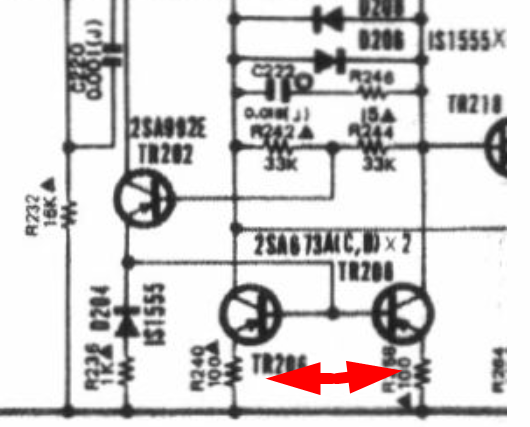

Балансирует токи входного дифа соотношение вот этих резисторов.
Кстати, выбрано сопротивление их явно по-дурацки: всегда существует разброс напряжений Убэ, и для его нейтрализации падение напряжения на эмиттерных резисторах должно быть более 10Ut, или, при Ut=25 mV, более 250 мВ. При резисторах в 100 Ом это условие выполняется только на токах ГСТ дифа свыше 5 мА, по 2,5 мА на плечо дифа.
Vik
21 Авг 2020
751
427
Виктор
Абсолютно верно. Если очень хочется прецизионной подстройки, можно между эмиттерами добавить многооборотный подстроечник, а среднюю точку на питание. И получаем два ГСТ, как просили.
