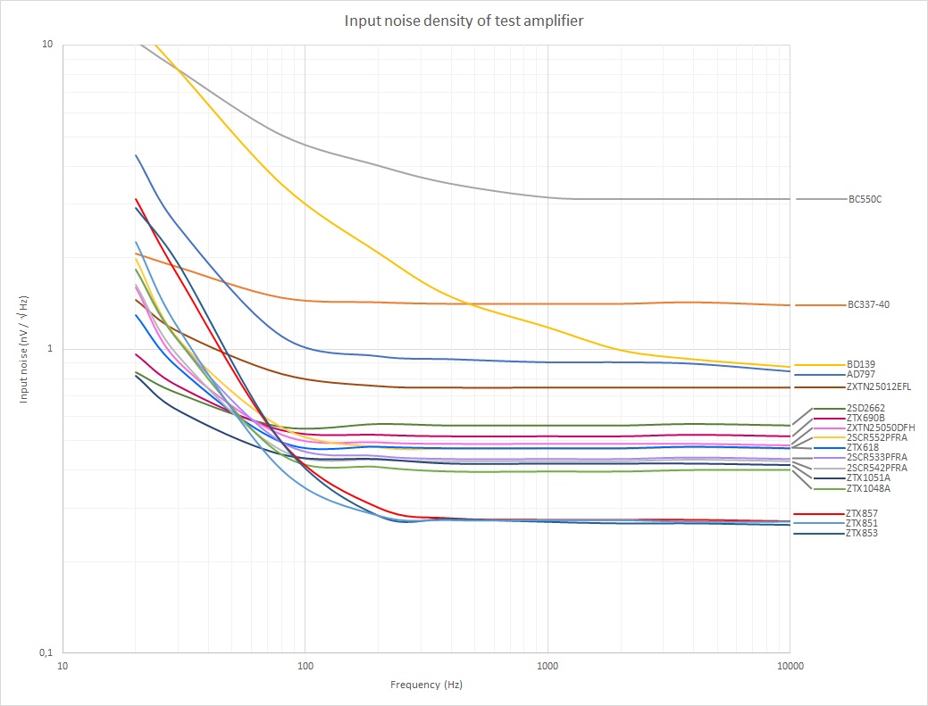

У предводителя Автралийских аудиофанатов узрел график шума транзисторов. Данные получены автором.
Большая часть данных на транзисторы не вызывает вопросов, другую часть из них я в упор не видел.
Но график на дешевые и широкодоступные BC 550 и BC337 как бы не вписывается в обшепринятое мнение. BC550 - общепризнаны малошумящими, а у BC337 даже в даташите о шуме ни гу-гу.
Какие мнения?

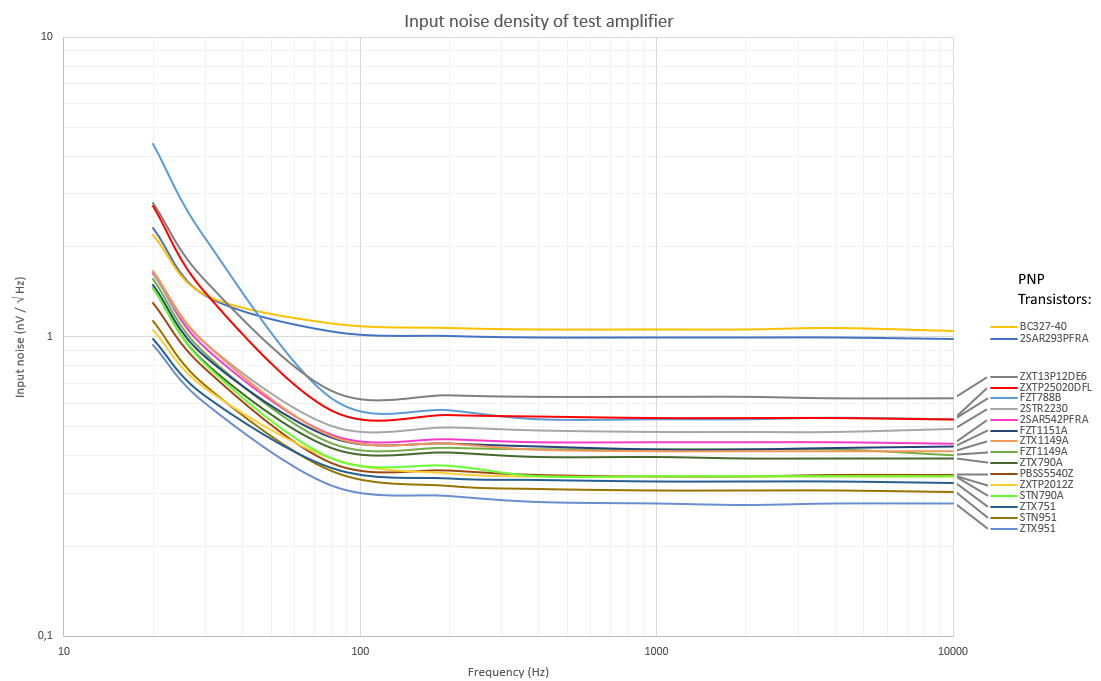

    245.2 KB · Просмотры: 681

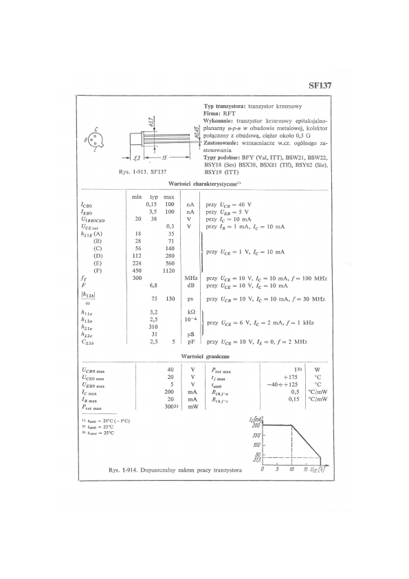

SF137 от RFT, золотые ноги, хороший, ставил в кассетники
Странно видеть такую ровность у всех без исключения транзисторов выше 100гц. Хотя у BD139 избыточный шум резко выше остальных. Но его никто и не держит за малошумящего.
ща гляну в любимую книжку по шумам, Жалуд, Кулешов, как там обстоит.
Картина следующая. У каждого транзистора есть свой оптимальный по шуму режим, включая зависимость от сопротивления источника сигнала, есть транзисторы с низким коэф шума на низкой частоте, есть на средней, есть на высокой, но не нарисовано ни одного с мизерным шумом и в широкой полосе.
Хотелось бы узнать, транзисторы из австралийской картинки мерились в одних условиях или же это оптимизированные для каждого экземпляра измерения .
Вот-вот. Неизвестно, при каком токе коллектора и при каком сопротивлении источника всё сие намерялось. А оптимальные значения - очень сильно разные для разных типов транзюков. Вероятно, для типов, графики для которых внизу, режим был близок к оптимальному, для других - либо не оптимальный режим, либо действительно шумные, не понять.

О постройке малошумящего, измерительного усилителя. Там таблица с транзисторами, что пытались применить.
Теперь понятнее. Ток коллектора 10 мА, сопротивление источника = 0. Вполне реальная схема :)

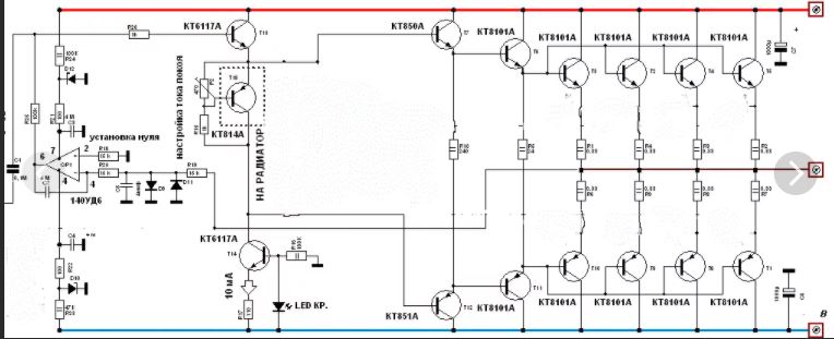

Юрий, человек собирался сделать усилитель, но не успел, остался комплект деталей и бумажка, бумажку выкинули,
Вот список деталей, подскажите что это могло быть?или где такую схему посмотреть.
кт8102а-15шт
кт8101а-15шт
кт851а-4шт
кт850а-4шт
574уд1в-2шт
Тут на два канала по полкиловатта :)
(если конечно 8101-8102 нормальные попались)
все детали 2002года, насчет полкиловатта-это наверное так и было задумано, человек работал в каком-то клубе какой-то самодеятельности.Мне бы схемку хоть одним глазом...
Для входа усилителя мощности шумовые свойства транзисторов как-то побоку.
Сигнал там большой, как правило не нижне 0,5 В, источник сигнала низкоомный.
574уд1в обеспечат шум как надо.
КТ850 и КТ851 хорошие транзюки, если это подобранные четвёрки.

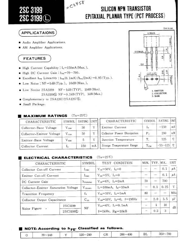

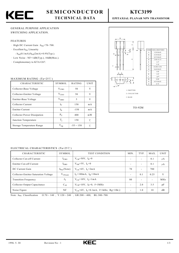

    63 KB · Просмотры: 448
    80.9 KB · Просмотры: 429
