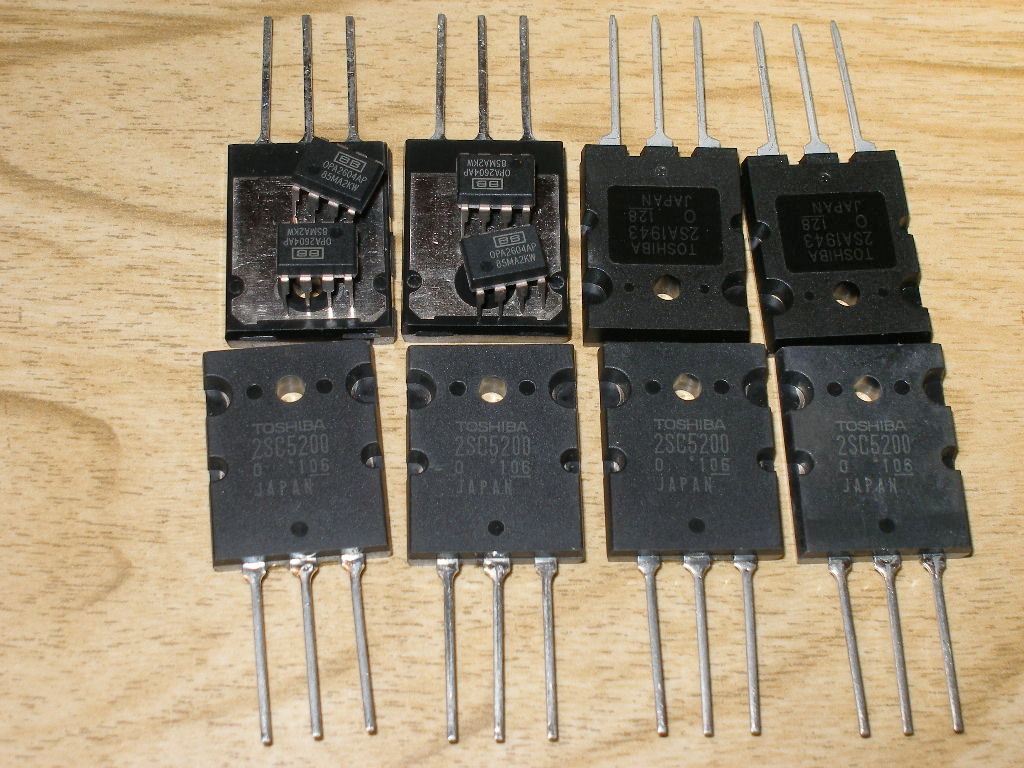

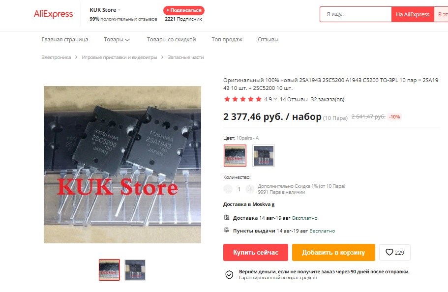

Не у многих, а у всех купленных на Али. .... любая дрянь с Китая типа 1943 или 5200 от......ет у них по всем параметрам. И все! Дальше я нашего производства не видел.
Дрянь на али если вы хотите за копейки купить ,а за большую цену получите быстро и нормальные.
Брал 10-ки 5200 и 1943 ..за несколько лет у народа ни один не вышел из строя. К тому же выводы не магнитятся.
Я за нормальные 2SK1530 на али отвалил почти в 1.5 раза дороже чем покупал в чип и дип (290р. за 1шт.)...
С али по параметрам были лучше .
Ноги не магнитные это ни о чем, хитрозадые китаезы постарались. Тонкая внешняя пластинка с ногами - медь, дальше толстая железяка с кристалом. Смотрите фото, Кристал 2 на 2 мм, 16 ампер ёпта.

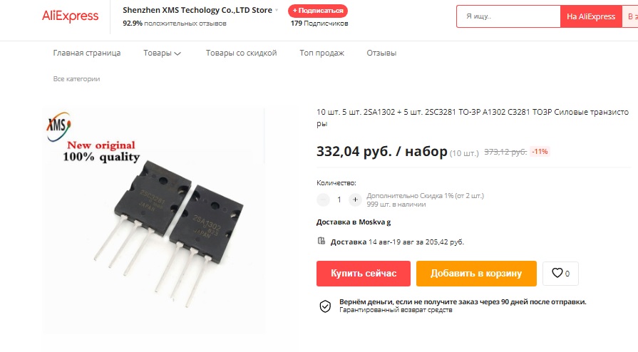

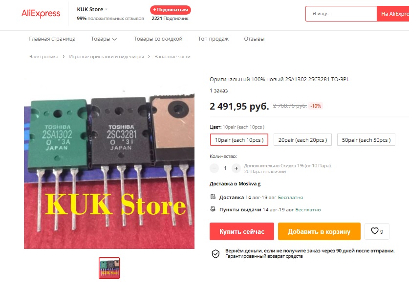

Есть такое ....как говорится ...скупой платит дважды...
Прельщаетесь низкой ценой ,а потом недовольство высказываете...

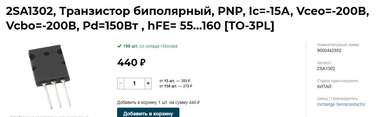

Ваш 1302 в чип и дип стоит 440р. ,
так может стоить на али 10шт. 332р.( 5шт.+5шт.) ,стоить может только подделка.
А реальные 1302 на али стоят уже других денег ...2500р. за 10 .
Разницу чувствуете.
Также у этого продавца 5200 и 1943 стоят 2400 за 10.
Можете поискать его на али и почитать отзывы.

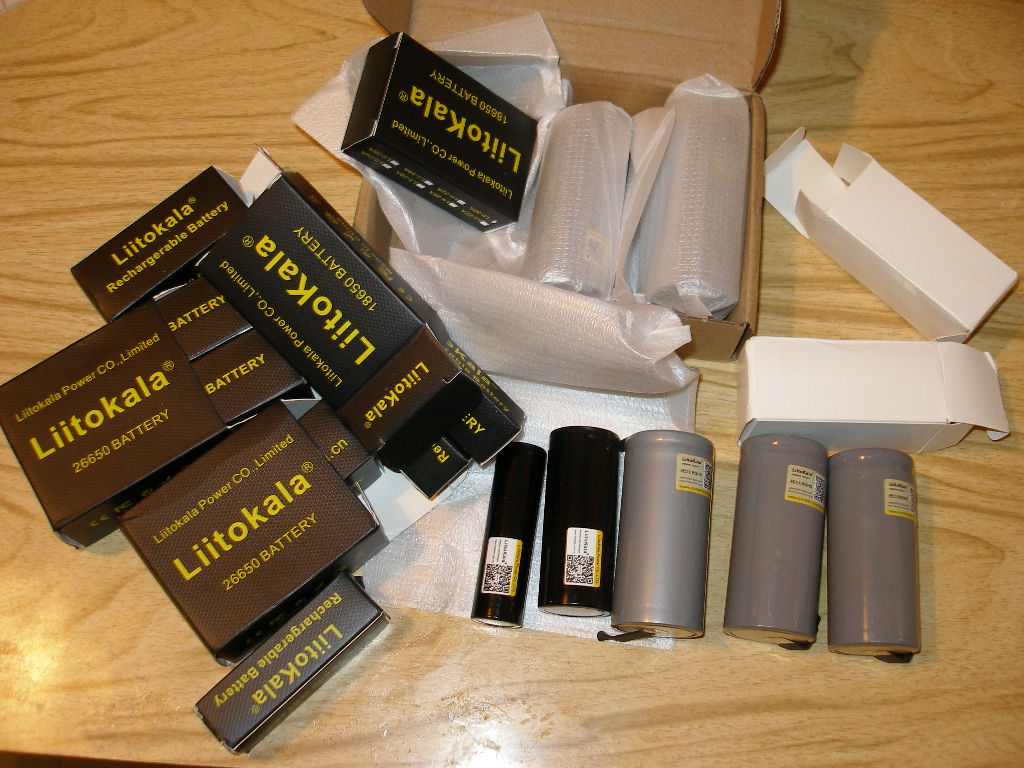

Аккумы на али вообще прелесть ,на 10-20% сверх заявленной ёмкости ,стоят недорого как 18650,так 26650 и 32700.
Работают долго с малым уменьшением ёмкости....
Например ,тип 2650 5000мАч - с действительной 5543мАч за три года уменьшили ёмкость до 5438мАч.
Так что не весь товар с али Ж.

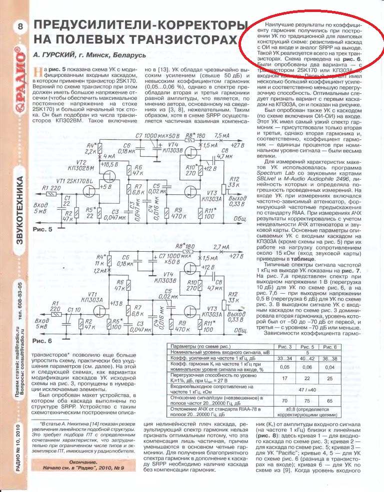

Про 2п303, кп303
Они всегда в корректоре винила и шумели меньше, и звучали лучше кп302
Даже А. Гурский говорил
    340.7 KB · Просмотры: 541
А разве коэф.нелинейных искажений ,которые вы так любезно выделили красным , одно и тоже что шум.
Шум ,наоборот , меньше у каскода.... смотрим таблицу...в строчку СООТНОШЕНИЕ СИГНАЛ/ШУМ.
Схема с каскодом имеет усиление на 4дБ больше при сигнале на выходе с меньшим шумом .
А разницу Кг в 0.02 % каким образом ушами можно заменить.
К тому же Кг измерен на частоте 1КГц ,но мы не одну частоту ушами слушаем. Что будет на высоких частотах ,где уже эффект Миллера сказывается ,вы же в лампах за это сильно переживаете.
Каскод в этом плане предпочтительнее по схеме 5.

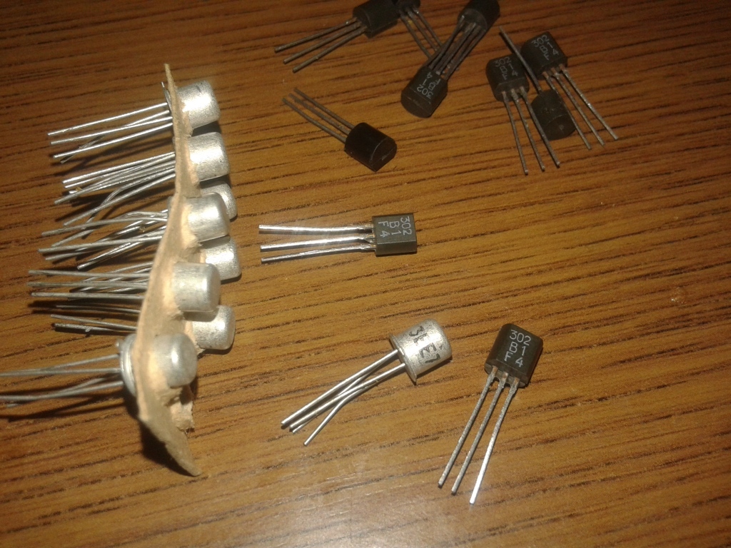

Для правильного сравнения 303 с 302 нужно проверять их по одиночке в схеме 6 ,транзистор 302В если берёте с высоким напряжением отсечки ,то и 303 должен быть с похожим напряжением отсечки ...ближе всего это 303Е.
Соглашусь с вами что 303 хорош , и 302 хорошие транзисторы ...у меня такие проживают ,даже 302В1(в корпусе Т0-92) хорошие.
Один лишь минус ...металлический корпус хорошо заземлять порой ,у пластика ...увы...нет такой возможности.
Также 303 более распространены среди радиолюбителей ,поэтому стоят дороже чем 302 в 2 раза.
А 302 ...и стоят дешевле и имеют крутизну более чем в 2 раза ( 303 ...1-4ма/в ,302...более 5- 7ма/в ).

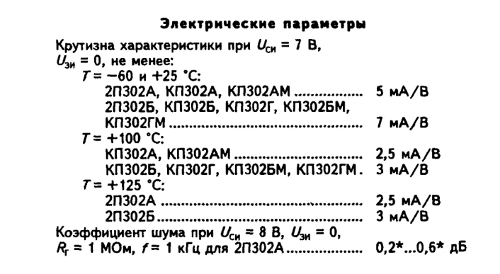

КП302 вч транзисторы, шуметь тихо в звуковой полосе никому не обещали.
У 2П302А в документации указан Кш на частоте 1КГц .... не более 0.6Дб , а у 303 только на высокой -100МГц ...не более 4Дб.

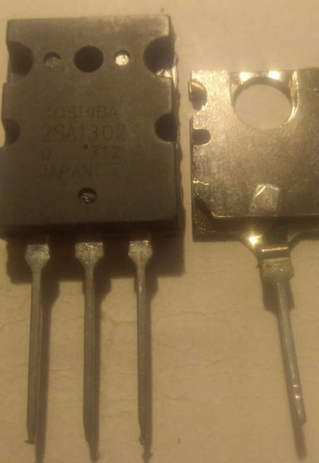

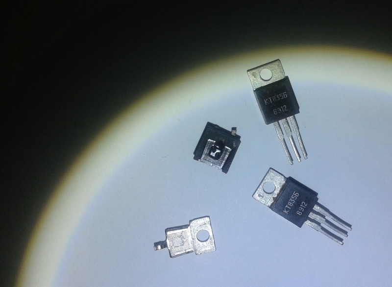

...И все же, слова словами, но хотелось бы увидеть внутренности 1943 и 5200 купленных за 240р.
Мил человек ... если ни один у людей не вышел ,то как я могу вам показать внутренности.

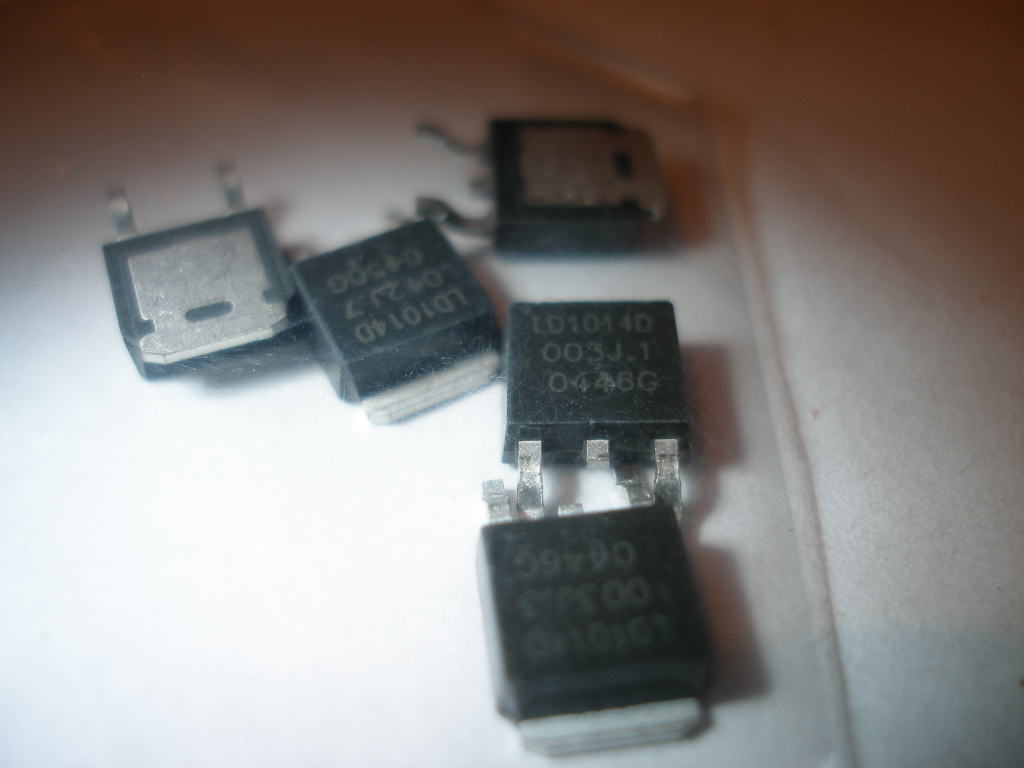

Могу показать внутренности лишь КТ835 ...когда мне нужны были радиаторы для JFET LD1014 ...пришлось курочить 835 (писал уже ранее в постах). 835 много и курочил те ,у которых бетта маленькая.

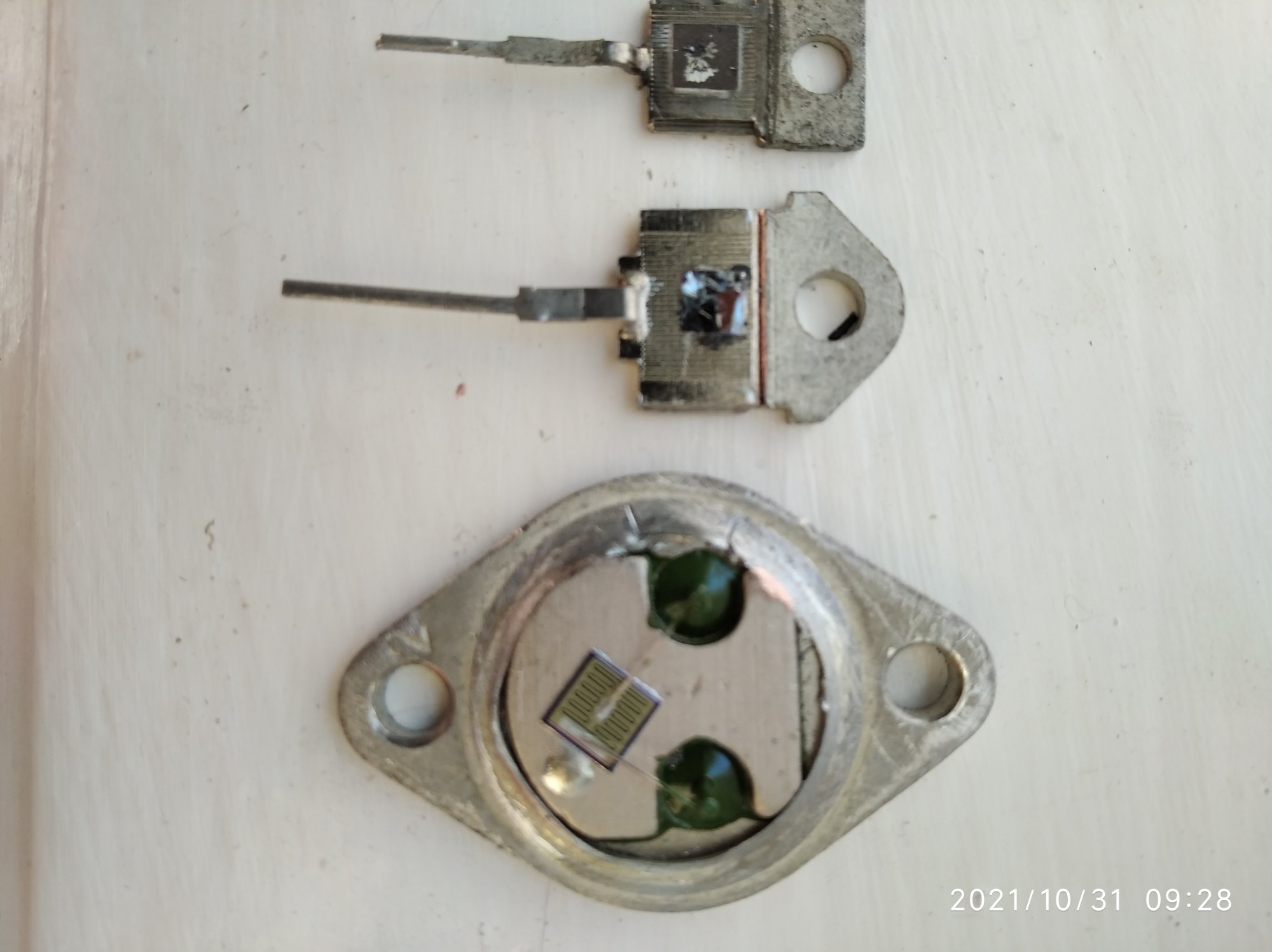

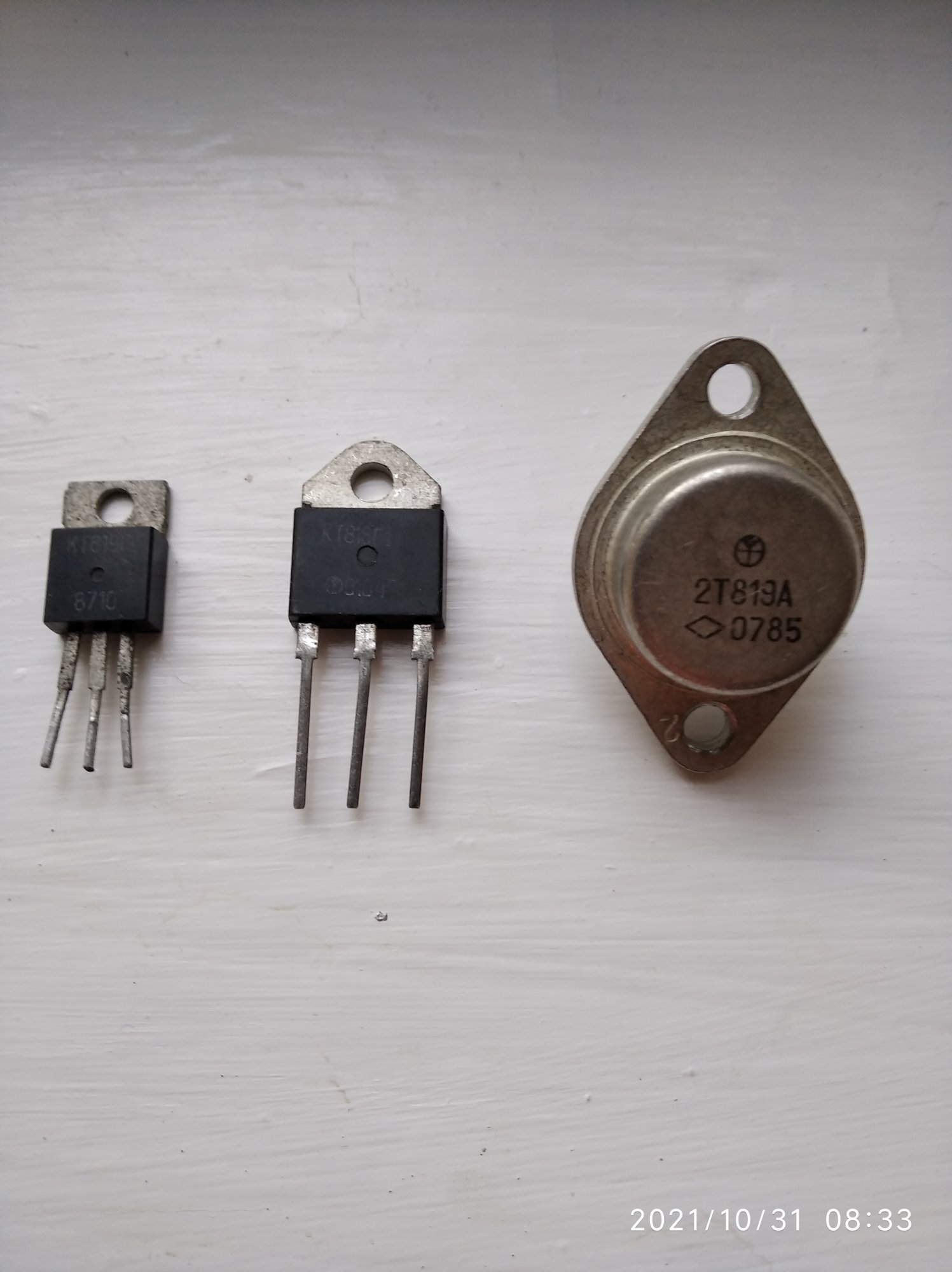

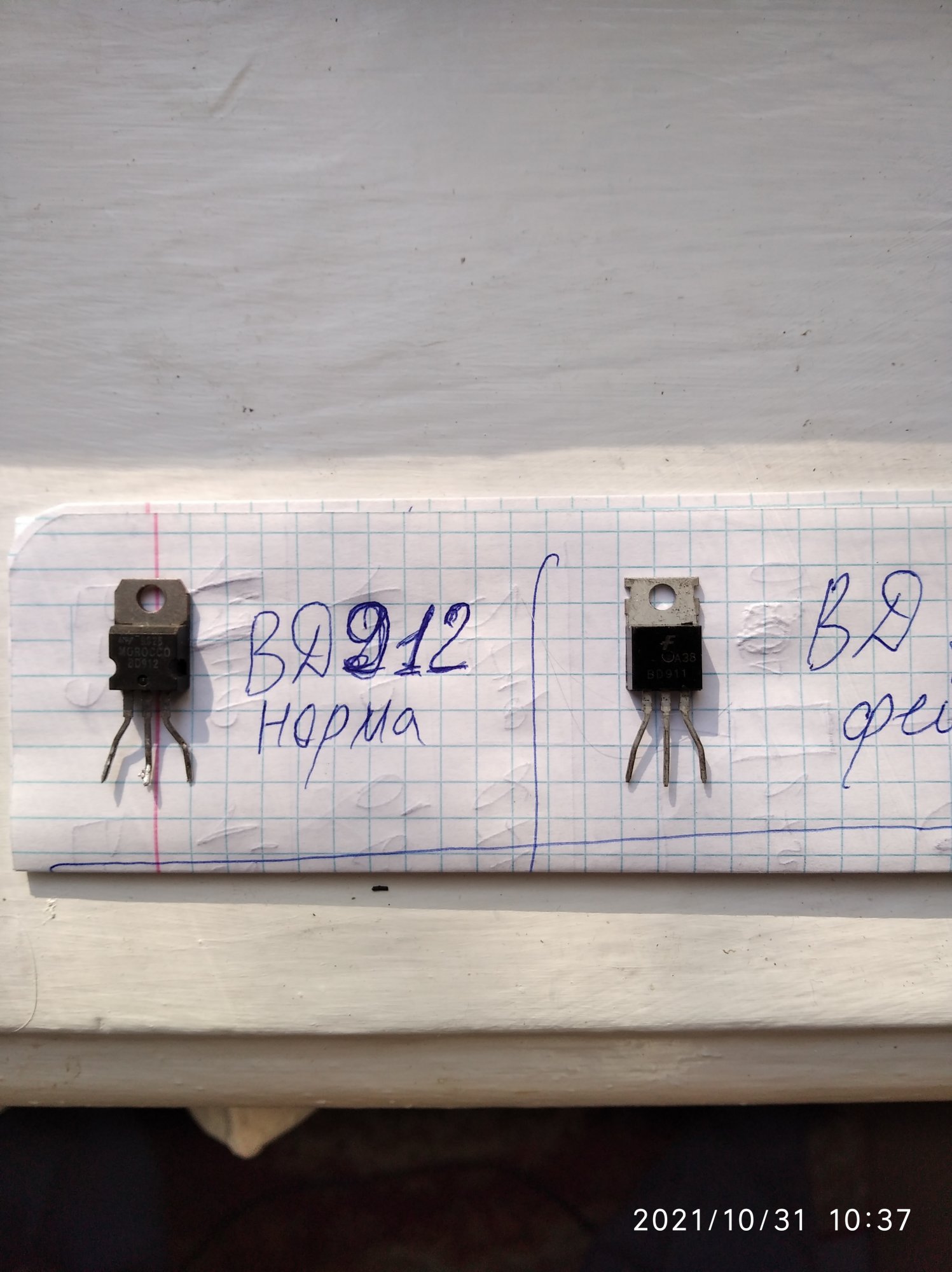

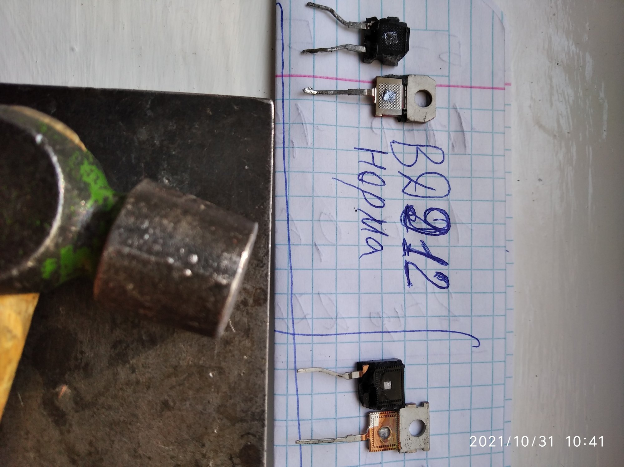

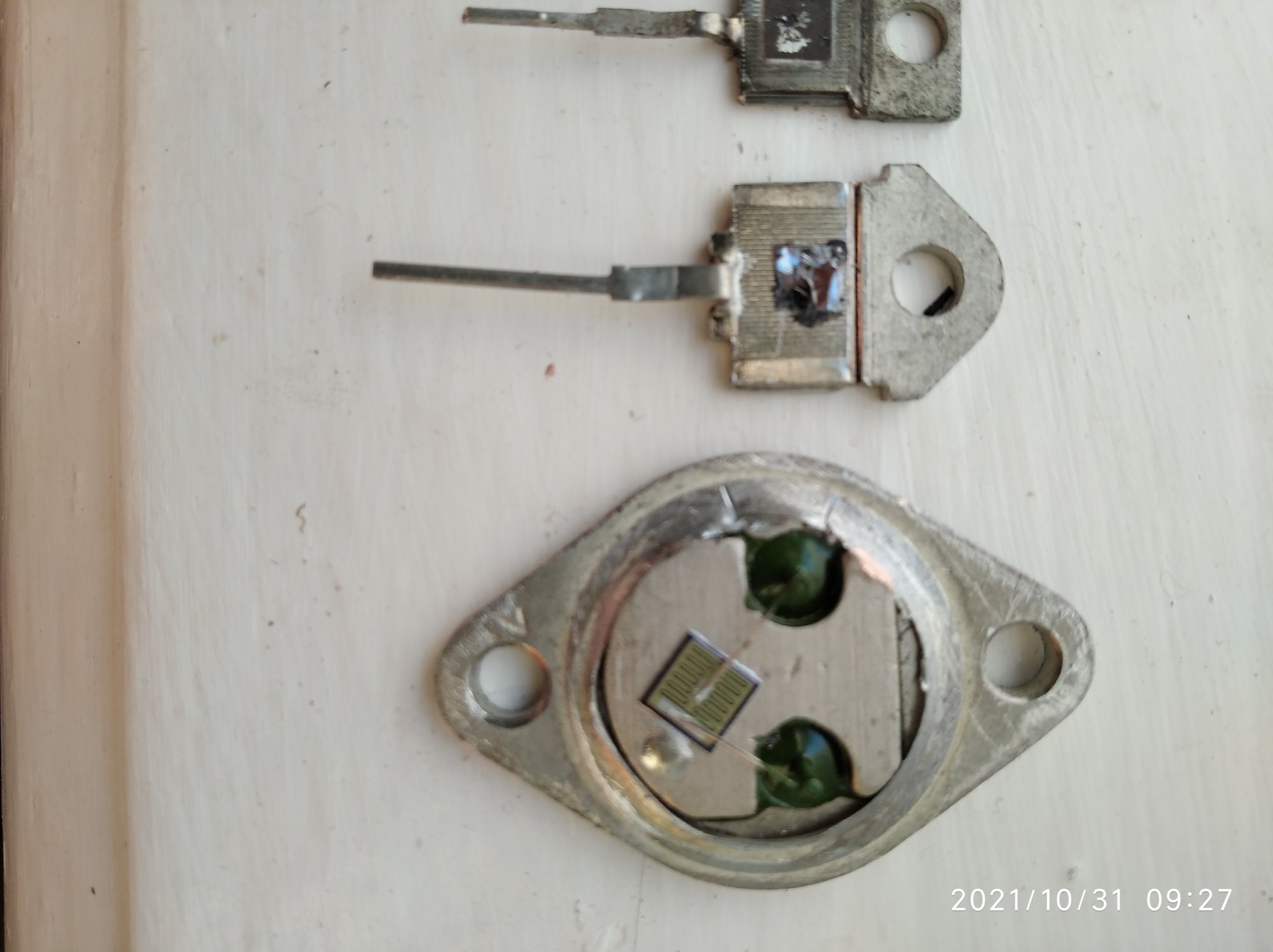

У наших транзистлоров кристаллы честные, в отличие от подлокитайских. Недавно распилил и разбил одинаковые наши 819-е в трех вариантах корпуса.
IMG_20211031_083331.jpgIMG_20211031_092754.jpgIMG_20211031_092801.jpgIMG_20211031_103709.jpgIMG_20211031_104121 (1).jpg

За идею наплавить среднемощный транзистор на подошву нашего ТО-220 - рахмат

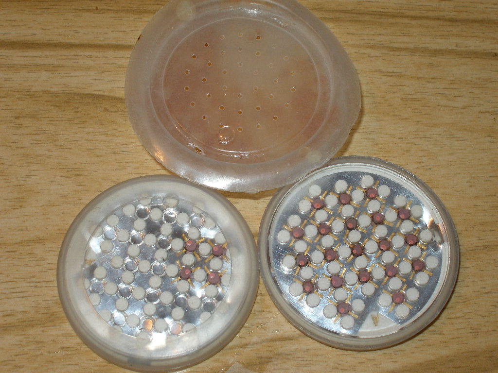

Наш 2П903 а собран на кристалле в виде кучи спараллеленных 2п303, за счет чего уровень шума там весьма мал, начальный ток стока полампера. И с нагревом он падает, как у латерала. Офигенный транзистор.
Эх, зря входит покупал 903 ,ведь куча 303 была.:)

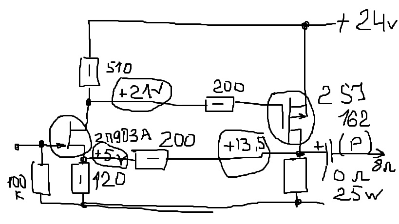

    71.9 KB · Просмотры: 282
Была идея МС пред на них сорудить, но нашел другое решение.

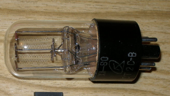

глядя на мощный резистор с большим выделением тепла....
вместо могучего резистора в другой схеме однотактника одному поставил лампу.... :)
Ну ,пристал ко мне один на даче...сделай ему ламповый усилитель...
Сделал для смеха наспех...
Лампа -бареттер стабилизатор тока на ток стабилизации 1 и 2А ,держит напряжение от 10 до 17В с ограничением тока 1.1-1.2 А.

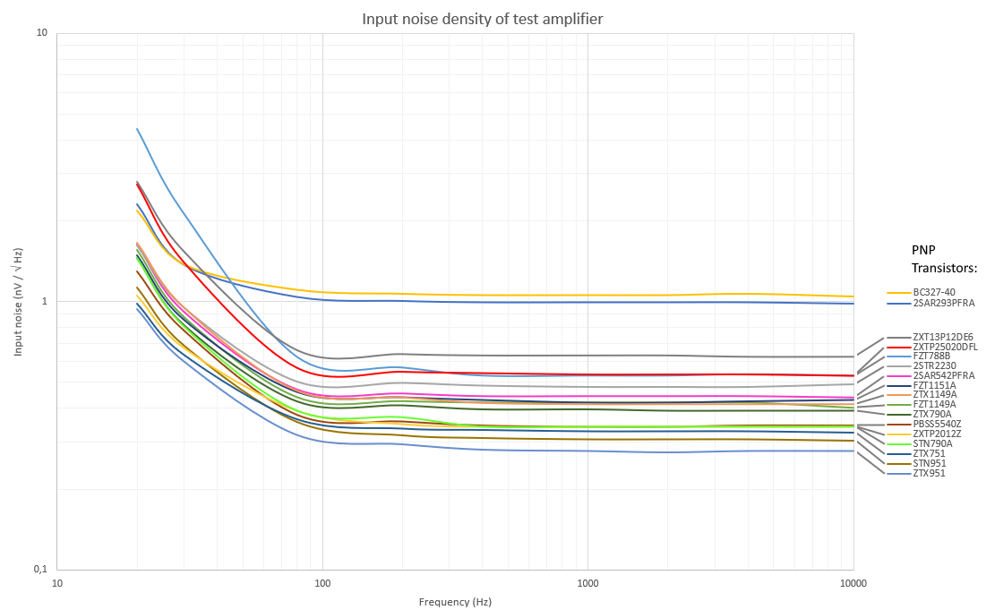

    245.2 KB · Просмотры: 209
Думаю, попробовать ZTX851 вместо кт3102д в предусилителе. Интересно,как это повлияет на соотношение сигнал\шум.
Чёт неважные воспоминания у меня с 80-х про 3102 на входе УВ . Тогда же мелькнула заметочка , что 3107 там получше будут.
Шумят не транзисторьі, а каскадьі на них.
Режим наше все, с учетом импеданса источника сигнала.
Подробности читайте у Сухова.
