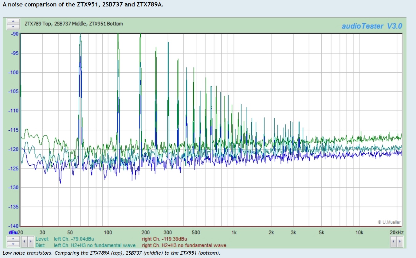

пишут что это дарлингтоны? или не .. ?

Я особо в схемах не разбираюсь. Мне нужны максимально малошумящие транзисторы для ОУ Феникса 005, схему оставлю родную.
Посмотрел ZTX, у них ток 2-3-5А, для них миллиамперы это микротоки, может поэтому они меньше шумят на них?
Для этого хватит.
Просто поменять транзисторы - это рулетка. А в рулетке игрок всегда проигрывает.
Лучше не рисковать, а например купить и поставить 2SC2545....47. Что Вячеслав даташит выложил.
Это очень хорошие транзисторы, пойдут на замену без проблем.
Это следствие, а причина, то что напряжение насыщения совсем мизер. По этому и могут выдержать такой ток.
