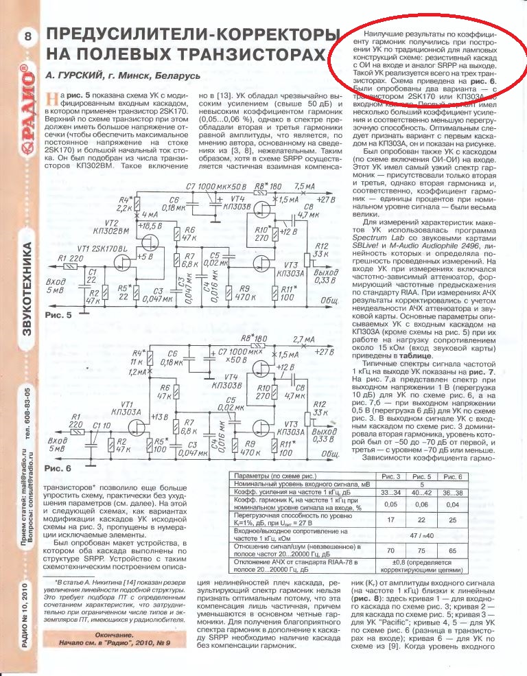

Гурского почитайте для ММ головок
    340.7 KB · Просмотры: 237
