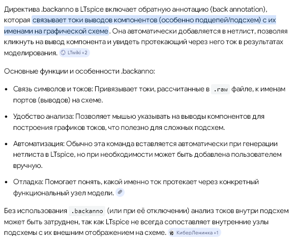

Кто-нибудь может помочь с адаптацией модели оптрона в МС? Ругается на .backanno. Закомментил эту строчку, вроде модель работает. Что посоветуете?
Ничего страшного, пользоваться дальше. Функционально на работу не влияет.

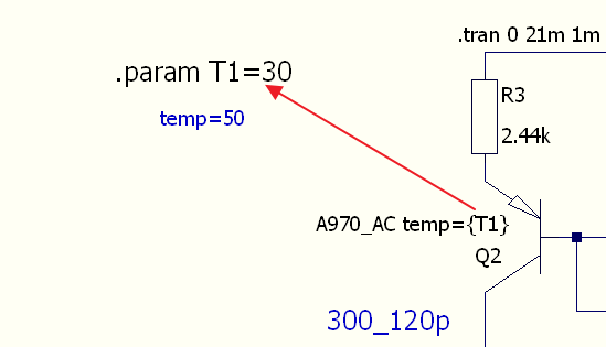

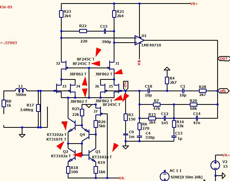

Бросайте эту головоломку. В ЛТС всё на виду, температуры прописываются прямо в названии транзистора:
Все остальные транзисторы можно греть другой директивой - она синим цветом написана ниже,
можно получить зависимость всего-всего от температуры, при этом темпера будет меняться только для других транзисторов,
можно каждому транзистору прописать свою температуру.

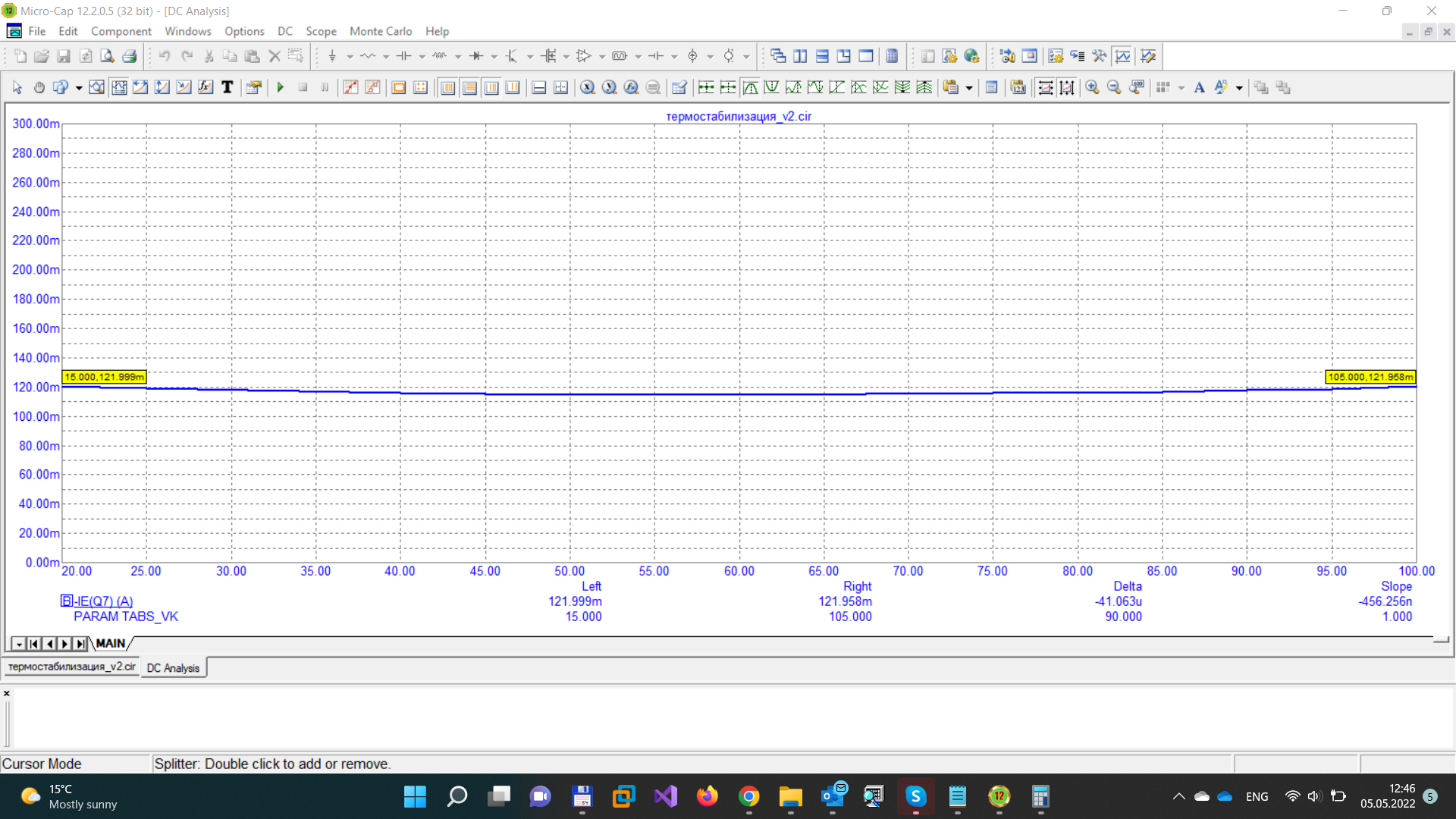

1) возможно ли в МС указать тепловой контакт между конкретными компонентами схемы, или указать температуру конкретных компонентов (или только общую температуру всей схемы чохом)?
Я делал так:
Для схемы указывал температуру как обычно, 35-40 градусов.
Выходные транзисторы и транзистор термодатчика следующим образом, когда щелкаешь по конкретному транзистору высвечиваются параметры модели транзистора, находим ячейку "T_ABS", в ней указываем температуру кристалла (80-85 градусов). Всё. Если нужно чтобы опять было как прежде, выделяем эту температуру и нажимаем "Del" на клавиатуре.
Вообще я не пробовал,но поскольку Микрокап это тоже Spice и принимает директивы, то и прописать аналогично можно попробовать, я думаю.

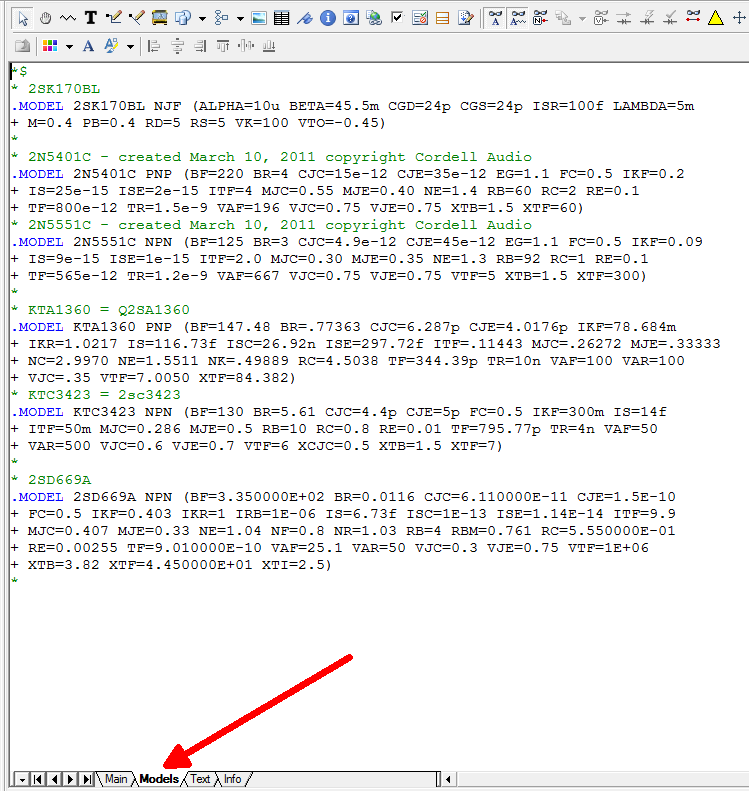

у тебя с моделями
Нет, библиотеки моделей я не подключаю и не интегрирую. При необходимости вписываю используемые на схеме в закладку Models.

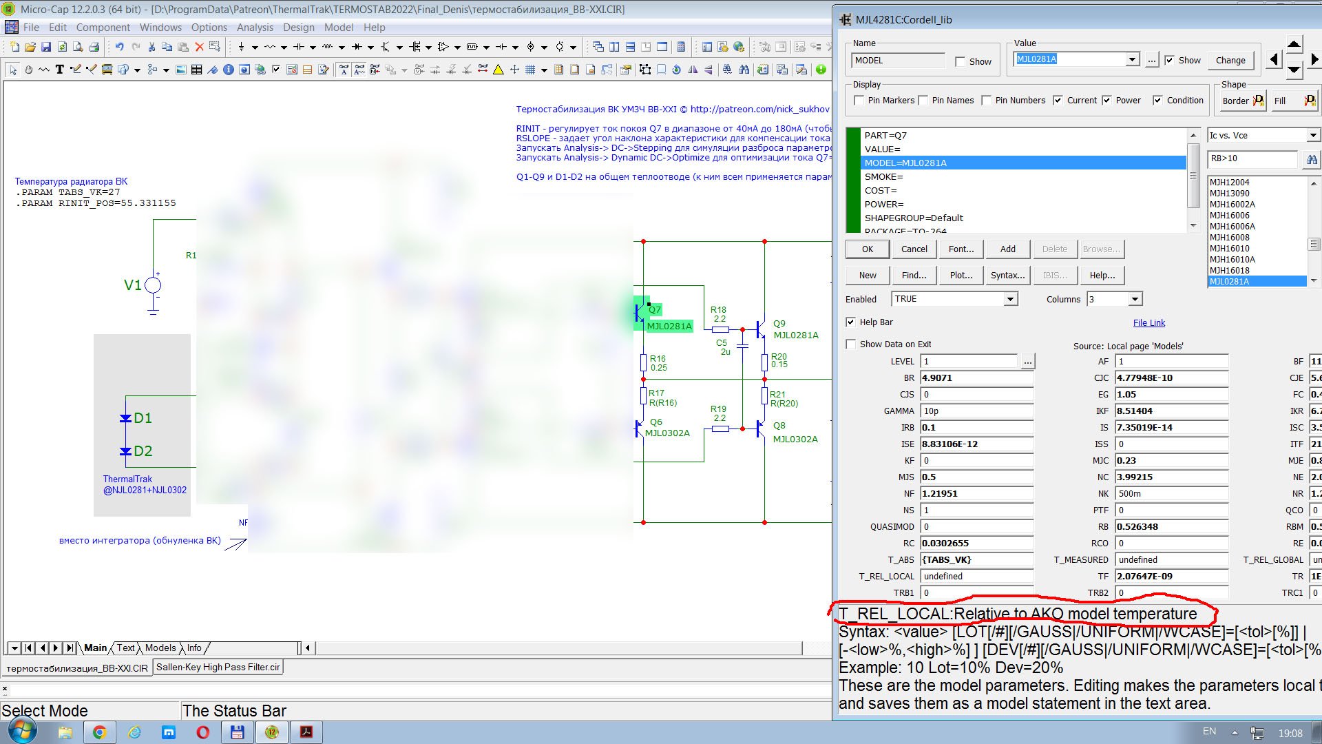

Вот тут у меня несколько вопросов возникло:
очень просто.
Пример - для транзисторов Q1 = 30° C и для Q2 на 25° C выше или 55° C можно задать так:
.MODEL Q1 NPN(T_ABS=30)
.MODEL Q2 AKO:Q1 NPN(T_REL_LOCAL=25)
а если лень писать лишние слова, то просто кликаешь на транзистор и в графе T_REL_LOCAL прописываешь либо его конкретную температуру либо превышение его температуры над текущей температурой любого другого компонента, в т.ч. радиатора или термодатчика. Скриншот в аттаче, а пдробности в моём термомастерклассе вот тут ***.com/posts/kliuchevye-umzch-111667763 звездочки перед .ком заменить на слово патреон английскими буквами

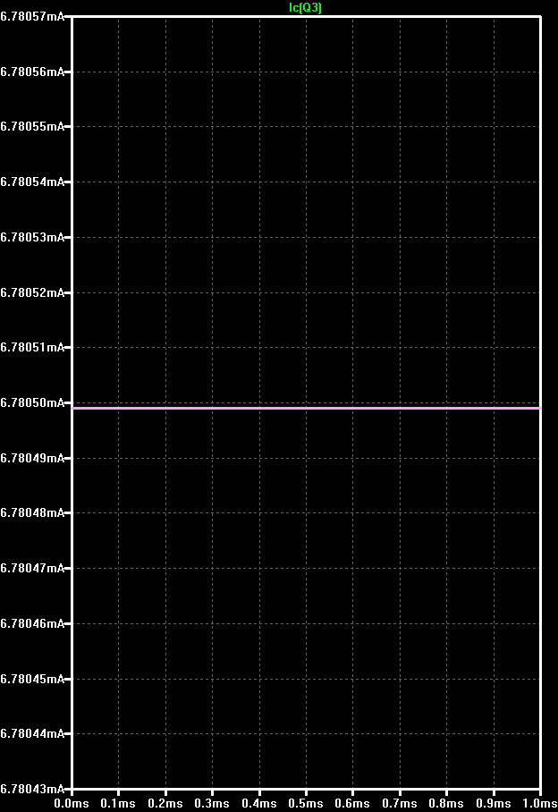

У нас проще. Приписал каждому транзистору Т к названию, директиву изменения Т: .step param T 10 70 10
и смотришь:
Ток ГСТ в диапазоне от 10 до 70 градусов стабилен.
Значит, стабильны и заданные им режимы УК. За ОУ мы не отвечаем.
Тогда, как разные брехливые шмакодявки, опираясь на данные чужого интеллекта, говорили: нетермостабилен, нитермастабилен.
