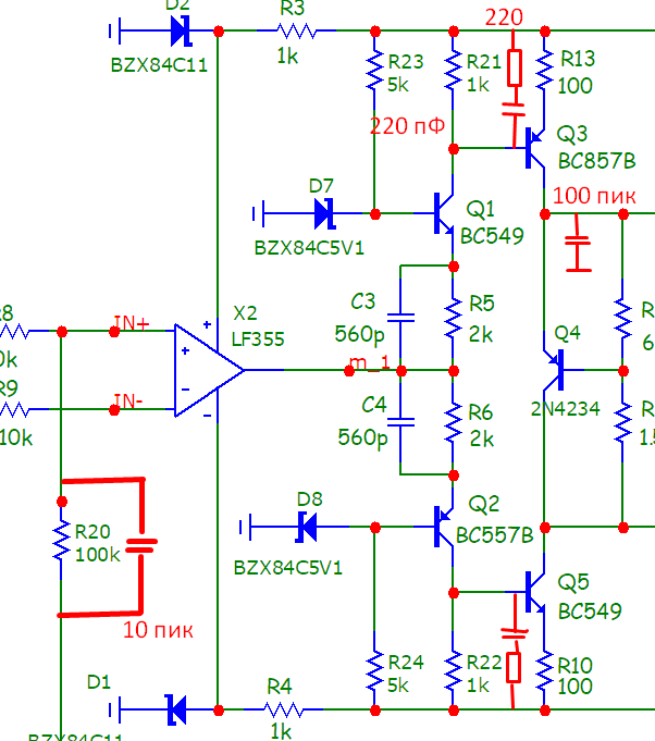

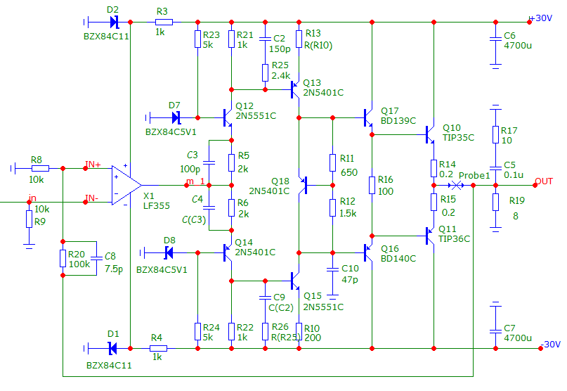

Самое главное - АЧХ. Слабо верится, что она хороша: во всех высокоомных точках должны быть RC-цепи или конденсаторы. Также конденсатор обязателен // верхнему резистору цепи ООС.
Даны стартовые номиналы.
Зузыт...
И начальное успокоительное от СМЕРШ не помогает.
А какой смысел эту тему городить если внешне похожий унч "Керогаз" проще и лучше на мой взгляд .
Схема уходит в терморазгон.
Более чем странный у автора выбор транзистора термостабилизации - начиная от типа (ну и, само собой, корпуса) и заканчивая ценой.

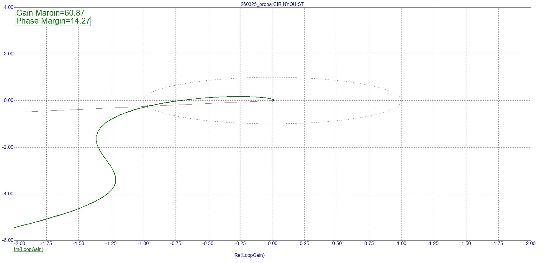

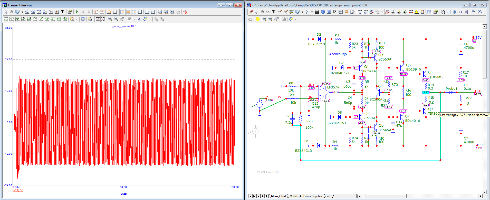

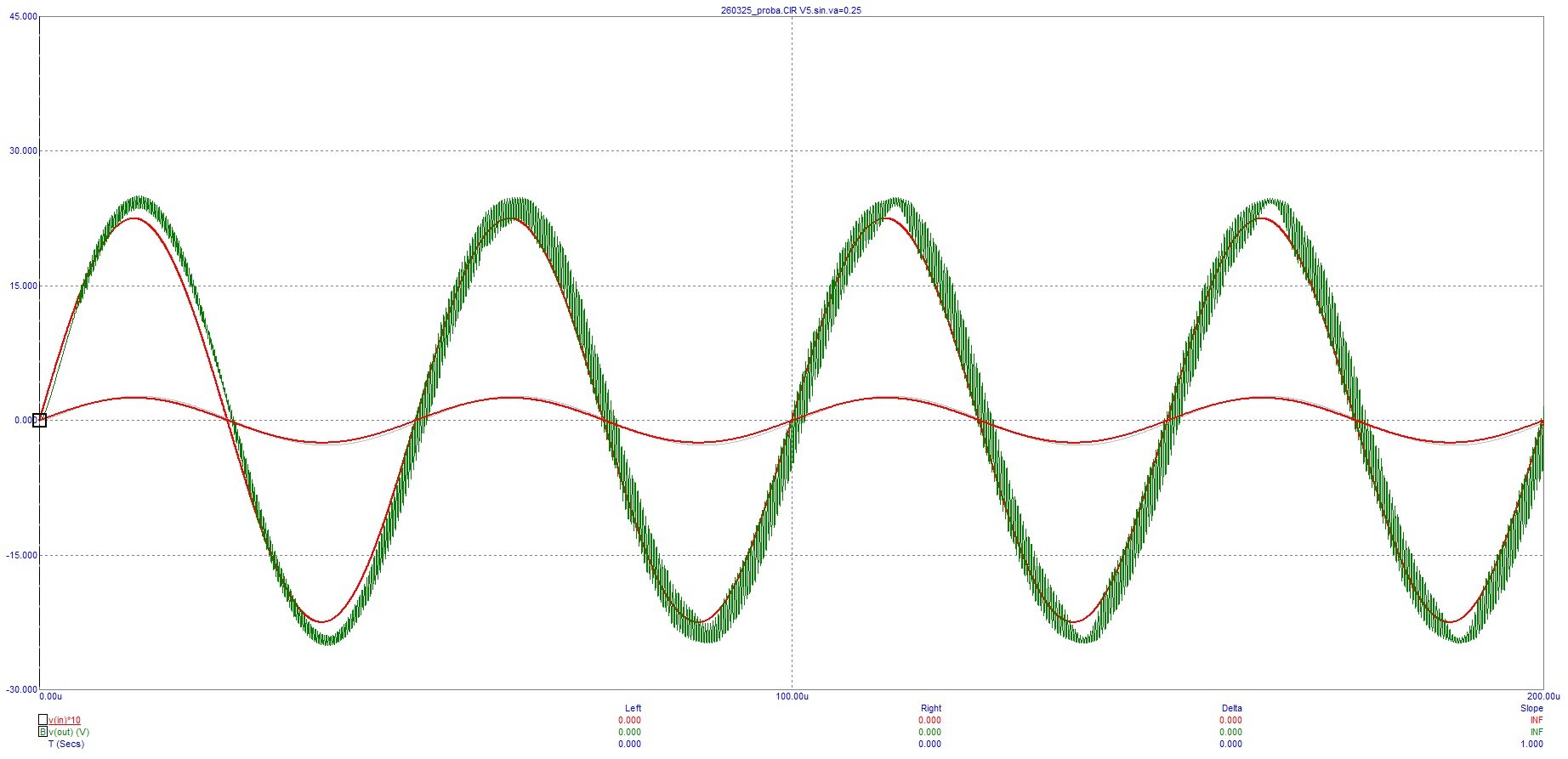

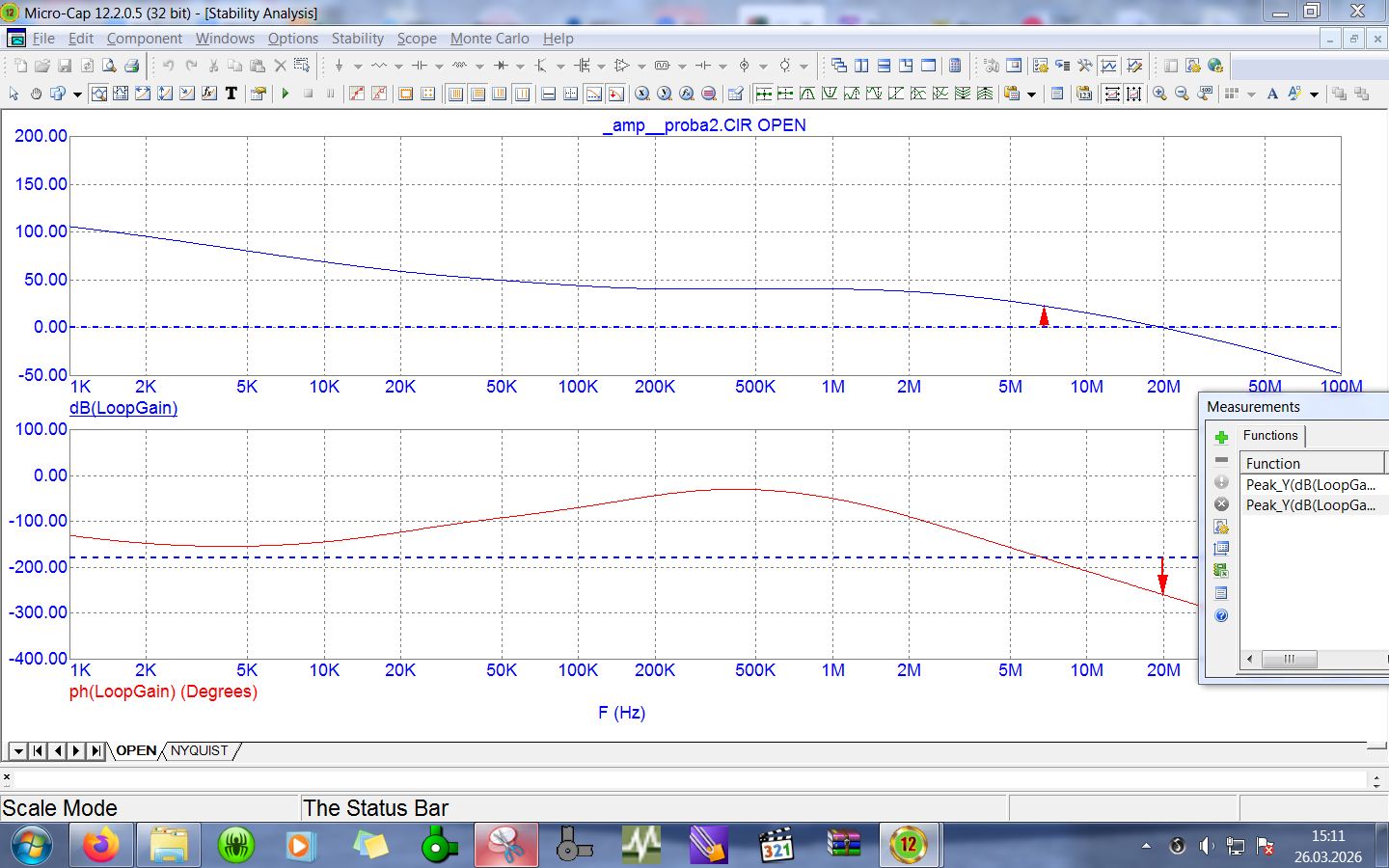

Да, на малых сигналах не зудит, а чуть больше - несколько (около 5) мегагерц сидит на волне, да и Найквист практически в минус 1 упирается (Probe1 переставлен в цепь ОООС).
У аффтара транзисторы вообще вперемежку смд и трухольные, писал же, что списывал бездумно.
Пока до терморазгона дело дойдет, 5-мегагерцовый дымок улетит...

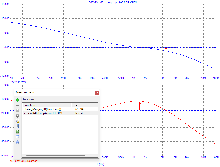

Поясните, пожалуйста, я не понял про 5 мГц. Probe в ООС ставить или на выход - у меня разницы нет. По поводу термо - мопед не мой, я сделал коррекцию only. Ну и 45 вольтовые транзисторы заменил.
На 5 мГц все чисто.
Входной сигнал 0,25 и 2,25 В амплитуды.

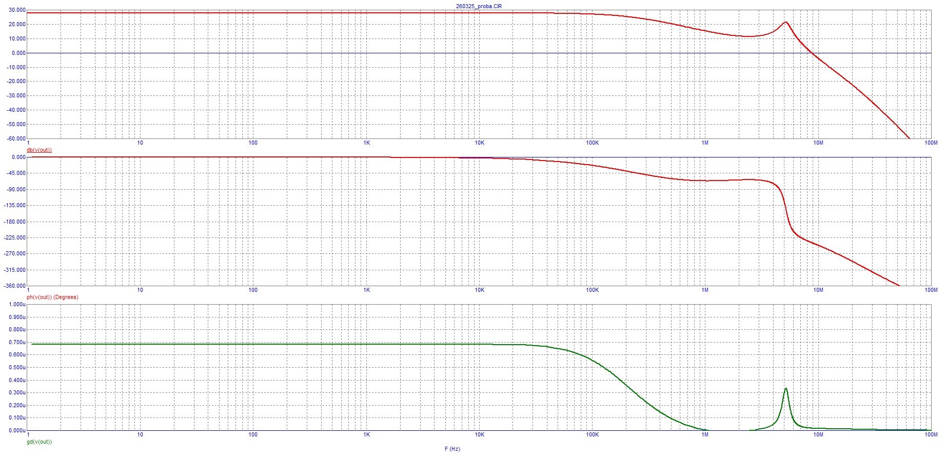

АЧХ - пик возле 5 МГц вылез (виден на любом напряжении частотного анализа).
Найквист.
PS. У меня мс12 64 бит и W10, картинки несколько другие почему-то.
    154.4 KB · Просмотры: 41

Ааа, понял. Я смотрел в Stability... В АС анализе у меня такая же горбылина вылезла. На вход 2кОм+390пФ, на выход 2мкГн параллельно 10 Ом ее вроде сглаживает.
PS коррекцию изменил. С3,С4 по 75 пФ, RC соответственно 360 пФ+750 Ом. Получше вроде.
А хорошо становится при возврате к исходной LM358. Ну, ГВЗ стала 1,8 мкс вместо 0,7 мкс, зато устойчивость и покой.

Luzer, переставьте пробник в цепь ОООС, запустите Alt+0 и в окне NYQUIST посмотрите, как кривая жадно заглатывает точку -1, 0 - т. е. схема неустойчива. Ну и горбы фазовой характеристики указывают на то же самое. ГВЗ дошло до 6 мкс или около того, но это мелочи.
Олександр, ясно уже, что Luzer не понимает основ коррекции и не слышит советов. И не похоже, что у него есть желание разбираться с ошибками, прогресса нет. А может знаний не хватает.
