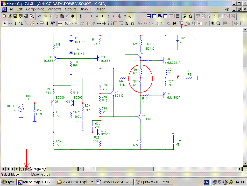

А какова цель запараллеливания ПТ в ДК? Повышение крутизны или?..
Классика\обычно распостраненное - 4 шт. параллелить..
Больше - выигрыш не имеет смысла.
Я имел в виду синхронное изменение температуры двух и более компонентов в процессе прогрева (работы).
Кое-что расписано в древних манускриптах. В DC анализе.
Ну дік у меня в аттаче к вот єтоой https://ldsound.club/threads/micro-cap-12-o-nabolevshem.3697/post-486984 месаге - как раз синхронное изменение температуры девяти транзисторов и двух диодов. Одним движением мышки.
Смысла нет параллелить вовсе, если подключаешь к ММ голове.
Выбирай сразу хорошие транзисторы, согласованную пару с низким шумом.
Иначе:
Емкость входная увеличивается и резонанс входной смещается в более низкочастотный диапазон, подобрать 8 JFET-ов с близкими параметрами (на один канал) - тот еще гемор , не говоря о том сколько надо купить самих транзисторов. А, выигрыш по шумам - с прыщ на теле слона.
Активное сопротивление картриджа и входной резистор (обычно 47 кОм) убивают всю выгоду от такого включения, а если вспомнить про частото-зависимый импеданс картирджа , то и желание параллелить улетучивается.
