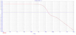

Может С5 ,электролит срет?
Вот такая фигня,когда конденсатор 47пф параллельно нагрузке снимаю. В схеме его нет. С 47пф в нагрузке все в порядке
    64.9 KB · Просмотры: 69
    69.8 KB · Просмотры: 74
