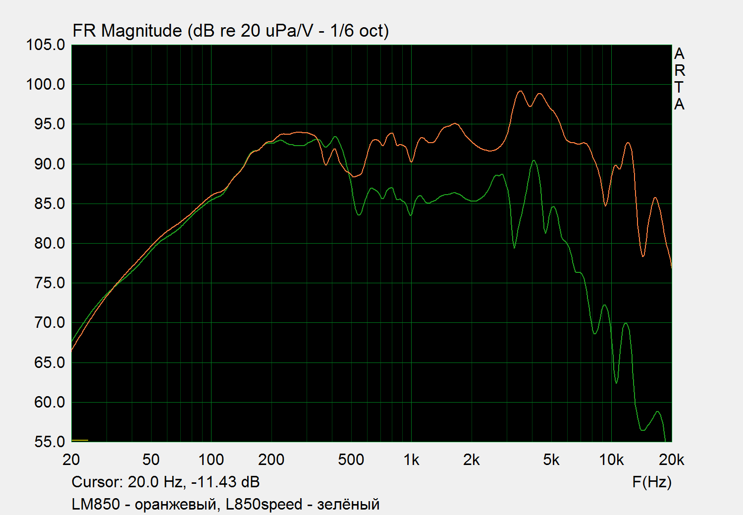

Так как на форуме одна из животрепещущих дискуссий - это различие между мидбасом и басовиком, то решил провести собственное расследование.
Условия измерения: Оба динамика устанавливались в ЗЯ 130 литров; микрофон на расстоянии 50 см.; подводимая мощность - 40 Вт.
АЧХ измерялась на расстоянии 25 см (звуковое давление приведено к 1 м.) при подводимой мощности 1 Вт.
Обращу внимание - динамики предназначены для авто (индекс А).
АЧХ: (провал в районе 500 Гц - резонанс ящика)
50 Гц: (Сверху - басовик, снизу - мидбас. На графиках первая волна излучения, кроме треугольника)
60 Гц:
70 Гц:
100 Гц:
Треугольник 50 Гц:
До черты - басовик, после - мидбас:
50HZ: (единицы измерения - дБ)
Положительная волна - -14.7 / -16.1
Отрицательная волна - -14.5 / -16.2
Пик - -13 / -13.8
60HZ:
Положительная волна - -13.2 / -15.7
Отрицательная волна - -12.7 / -14.6
Пик - -10.9 / -12
70HZ:
Положительная волна - -12 / -14.9
Отрицательная волна - -11.3 / -13.2
Пик - -9.4 / -10.6
100HZ:
Положительная волна - -9.7 / -12.5
Отрицательная волна - -8.4 / -10
Пик - -5.9 / -7.4
Треугольник:
Положительная волна - -17.7 / -20.5
Отрицательная волна - -12.9 / -15.2
Пик - -11.6 / -12.9
Возьмём для примера 10ый период волны 70 Гц. и измерим частоту положительной полуволны и отрицательной:
Положительная - 71.1 / 74
Отрицательная - 69.3 / 67.2

Провал на 500 Гц хрен с ним, но после килогерца это что-то. Мне скажут это же НЧ, всё равно отрежут. Может и так, но признак породистого динамика как раз плавные АЧХ без заборов.
Так что породой тут не пахнет, обычная поделка.
3,708
390
76
Именно поэтому не пользуюсь левыми измерительными программами.
Например у L850speed 6-ти слойная катушка, не у каждого сабвуфера такая есть, индуктивность более 2 мГн (для 8-ми Ом), котрая начинает валить от 500-600 Гц, и стабильно давит 6 дБ/окт, поэтому он никак не может тянуть до 5 кГц. Он и не тянет, достаточно просто включить и послушать.
С
Сергей ДВ
Ага, ступеньку 10Дб сделала индуктивность, уже смешно. Ровно на 500Гц.
Я говорил ранее, почему нет АЧХ на сайте производителя - стыд и срам.
Басовик(!) и мидбас от 200Гц, 8дюймов в ящике 130 литров smile_1 Привет любителям низкой добротности.
В каком месте мидбас быстрый? -это когда треугольник несимметричный? "только вперед, ни шагу назад"(с)

300ГДН30-4 - 0,24 Qts по заводу, я намерил 0,22. в ЗЯ 38 л. ~60 Гц по -3дБ. У L850A_speed (про индекс A не забыл, что динамик для дверей авто? Считай, для щита) намерил 0,3 Qts.

Заметили. Чувствительность породистого Beyma 8P300 - 94Дб. Чувствительность беспородного L850Speed - 85Дб(измерено не дилетантом, а профессоналом, коим себя возомнил топикстартер).
И снова - промах! У тебя "дисперсия" взгляда - 1 градус? Прямо в документации вокруг пальца обвели, указав номинальное сопротивление в 8 Ом (а именно при нём измерялась чуйка производителем), тогда как Re = 5,2 Ома, т.е. обманули на 1,5 Дб. Итого = 92,5 Дб/Вт, и это ещё без учёта АЧХ, которая, какого-то лешего, от 0 дБ нарисована. Горбы на АЧХ, доходящие до 105 дБ, предпочитаем не замечать? А ведь у всех мидбасов такая картина, что, как-бы, намекает.
Почти такие же динамики были в деле - Alphard DB-W80:
Обзор. Параметры T/S и АЧХ подтверждаю. Если кратко, в сравнении с LM850 - басит хуже, середина мутная (но лучше, чем у басовика, хотя...). И это при том, что диаметр магнита у DB-W80 - 156 мм (против 134 мм у LM850), а масса - 5 кило! (против 3,5)
Про измерения - измерено дилетантским (а не профессиональным) способом, т.е. тем, каким все и пользуются, чтобы показать несоответствие измерений действительности восприятия. А то, что этим способом измеряется отношения амплитуд устоявшегося сигнала, т.е. максимальных (ибо способ измерений подразумевает линейность и стационарность измеряемого устройства, коим громкоговоритель не является) - это никого не интересует, потому что об этом не знают. Или голос, удар в барабан - это устоявшийся сигнал?
Вернёмся к делу. Предлагаю перестать измерять и попробовать послушать, хотя бы дистанционно. Слушать в наушниках.
Предположим, что производитель динамиков нас не обманул и басовик начинает валить с 500 Гц. Я воспринял данную информацию буквально и отфильтровал мидбас ФНЧ 1 порядка 820 Гц (кто не в курсе, частота раздела фильтров указывается при -3 дБ, а валить начинает уже с 500 Гц).

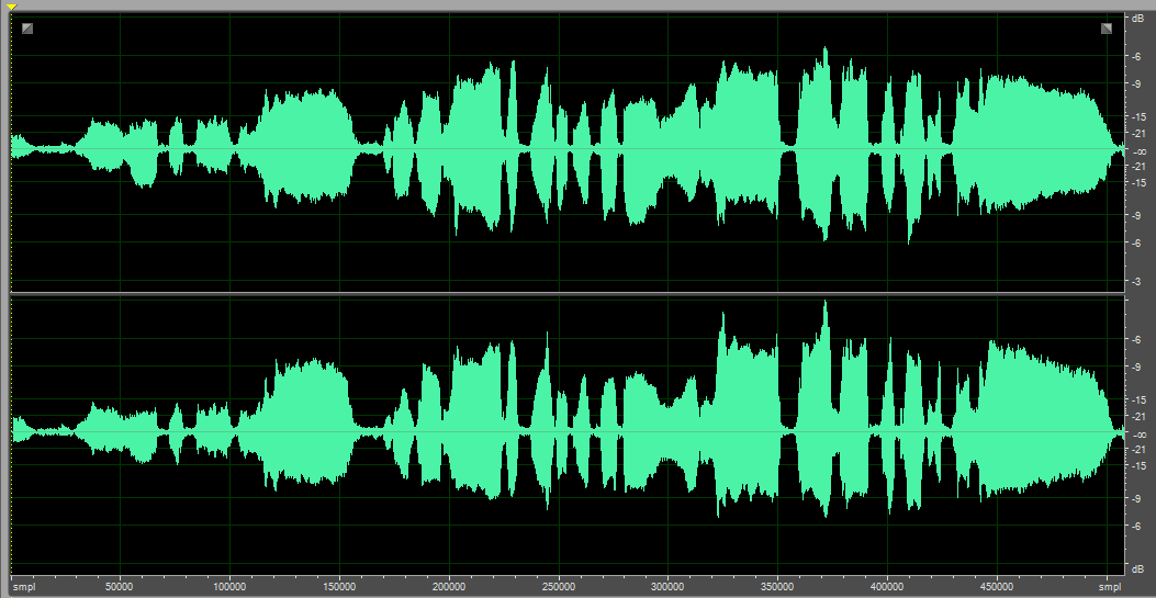

Кто слушать не собирается (или не может), тот может посмотреть. Сверху (левый канал) - басовик, снизу (правый канал) - мидбас с ФНЧ 1 порядка 820 Гц.
Сопрано - женский верхний голос:
Музыка:
Как-то подозрительно одинаково... Не находите?
Ну да, намекает: можно пищалку на 2,5 кГц худо-бедно пристыковать. А у безродного мидбаса лм850а - крутой обвал 10Дб после 500Гц с явными фазовыми проблемами.
На картинках как-то поразительно разные треки визуально. Мидбас показывает потрясающе несимметричный трек, уже писал про это - генератор второй гармоники. Нафик нужно выслушивать тараканов, еслит они вот - уже здесь.
Верхняя картинка - запись голоса, нижняя - последовательно, через небольшую паузу, 5 кусков треков.
Чему должна быть несимметричность я так и не понял. Качай архив, закидывай в аудиоредактор оригинал и запись мидбаса и удивляйся поразительной схожести. А про гармоники не надо тут лапшу вешать - сначала нужно знать, что это такое. Голос - генератор, как минимум, 4 основных гармоник. По той, что самая мощная тебе и присваивают звание баса, баритона, тенора и т.д.
Нужно колоться прямо в глаза, чтобы не увидеть ступеньку в 10Дб после 500Гц. (зеленый график басовика)
Я тоже не понимаю, почему у мидбаса должен быть несимметричный трек, если у басовика все более менее симметрично. Значит мидбас неисправен, либо косячный изначально.
Забудь про этот график - он к действительности не имеет никакого отношения, ибо способ измерения изначально ошибочный, о чём я писал выше. Даже, вернее будет так сказать - не способ (метод) измерения ошибочен а то, что им измеряют устройства, которые не попадают под условия применимости этого способа, т.е. базовые допущения, коими являются линейность и стационарность измеряемого устройства. Здесь не математический форум - что такое линейность и стационарность объяснять не буду. Тот, кто ввёл в обиход данный способ к измерениям динамиков - диверсант.
Факт на лицо, как говорится.
Факт смещения на выходе с пульта. Вот оригинал:
Позвоню подруге, передам ей, что она косячная. Сергей ДВ так сказал.
А мы так и будем - одну картинку смотрю, другую - не смотрю. Ведь видно же, что в музыке всё нормально.
Началось накидывание на вентилятор. АЧХ отношения к реальности не имеет. КНИ тоже ошибочное представление о тракте.

Этот треугольник тоже на выходе с пульта подруга напела?
Нижний несимметричный график - мидбас. Удивительная корреляция с голосом. Либо у вас генератор косячный, либо вы пустились в подтасовки с голосом подруги.
