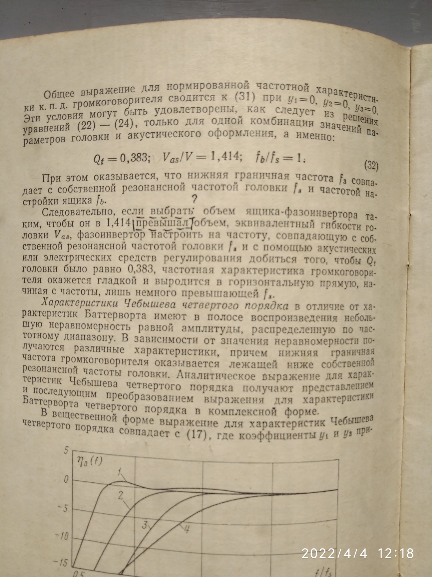

Вот у кого могу спросить и получить точный ответ. Вы , думаю, знакомы с книгой Элеоноры Виноградовой , Коструирование громкоговорителей со сглаженными частотными характеристиками ?
И там после теорий и расчетов есть совет постройки ФИ по Баттерворту. Он такой: берем динамик с добротностью 0,383, помещаем его в объём, больше эквивалентного в 1, 41 раза , настраиваем инвертор на частоту резонанса динамика.
Думал, мозги вывернутся, потому что не сходится все в упор. Потому что нам нужен объём не больше эквивалентного, а меньше эквивалентного, и тоже в корень из двух. Тогда добротность в ящике вырастет до оптимальной, 0,57, а инвертор дотянет её до 0, 63- 0,65 примерно. Ну и сам инвертор стянет резонанс Fc вниз до исходной Fs .
Правда, сомнения стихают, когда включаю домашку . Чего-то все-таки добился.
Все люди разные. У меня и домашки толком нет. А то, что включаю на работе ничего кроме раздражения не вызывает. Потому что должно быть гораздо лучше. Но грёбаная физика, метафизика и экономика не оставляют шансов. И геометрия тоже зараза.
Не сходится потому что:
Отче, тут у тебя ошибка! Бог: -да знаю. Только без неё у меня ничего бы не получилось.
Нет, не читал. Но...почитаю.
Сейчас найду страницу .
Уже разобрался, автор пишет про Vas/v=1.41 , то есть, объём ящика МЕНЬШЕ эквивалентного и тут же ниже советует УВЕЛИЧИТЬ объём ящика. Ошибка .
Я как раз про это писал. Наша литература изобилует такими ляпами, к сожалению. А ты потом сиди и ломай голову, а не дурак ли ты?
ПС Как материал для исследования, при усвоенных начальных знаниях - да, как учебник категорически - нет.
