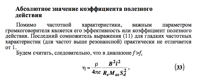

Насыщает сердечник не ток напрямую, а индукция. И , разве есть разница, чем она создана - бОльшим током или бОльшим количеством витков?

Если намотать в 2 раза больше витков - сопротивление станет в 2 раза больше, соответственно ток пойдёт в 2 раза меньше, т.е. ампер-витки не изменятся.
Только дилетанты не понимает в чём суть. А суть в КПД. Дилетанты они потому что никогда никаких формул не видели и не считают нужным изучать.
В отличии от них специалисты в курсе что при расчёте КПД длина провода (пропорциональна кол-ву витков) берётся в квадрате, а ток линейно. Дальше понятно. Но не всем.
Формулу, где количество витков в квадрате - в студию.
Для домашки непринципиально. Было 4 ома, перемотали на 8 ом. Слушали на 0,5 Ватт, прибавили до 1 Ватта. Даже меньше. КПД-то вырос.

0,5 ватт на 4 ома и 1 ватт на 8 ом дают примерно одинаковую громкость. Но во втором случае при одинаковом магните, но вдвое большем кол-ве витков в зазоре "мотор" будет сильнее, КПД выше
Вы некорректно применяете электротехнические понятия, путая народ smile_32. (На динамик подаётся напряжение, а не мощность, КПД - отношение акустической мощности к электрической и т.д. Выражовывайтесь правильно, опжалуйста)))
это говорит о том, что КПД упал вдвое.

Понимаю что Вы книги по акустике не читаете, что не мешает участвовать в обсуждениях и высказывать часто не совсем адекватные мнения. Такие мнения - прямое следствие нежелания читать книги.
Не сосчитать сколько раз на этом форуме рекомендовали изучить книгу Виноградовой, вроде как даже в этой теме упоминали. Вы её естественно не читали. Поэтому хотите чтобы я её немного скопировал и представил в студию. Оказывается Вы даже такое простое действие не в состоянии сделать самостоятельно.
Смотрите как просто, чик и готов скриншот:
