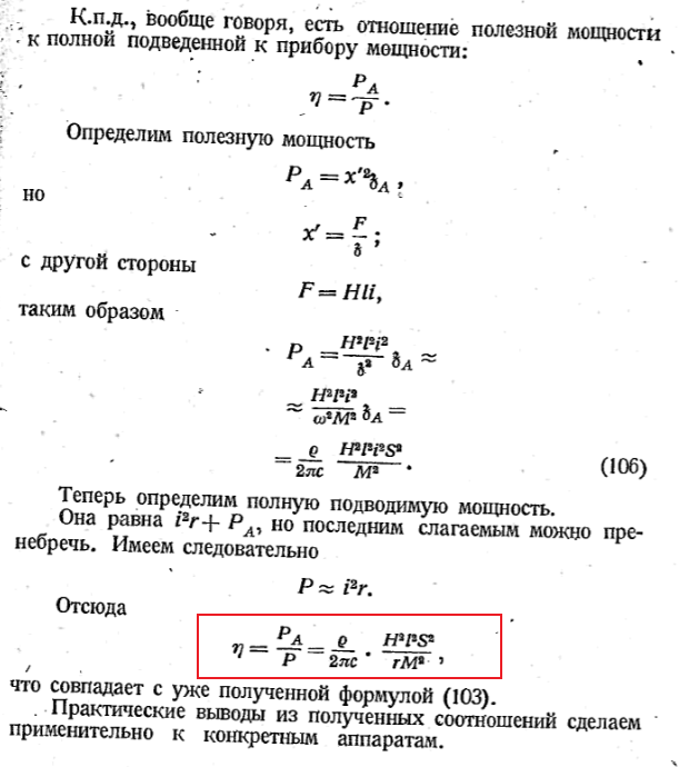

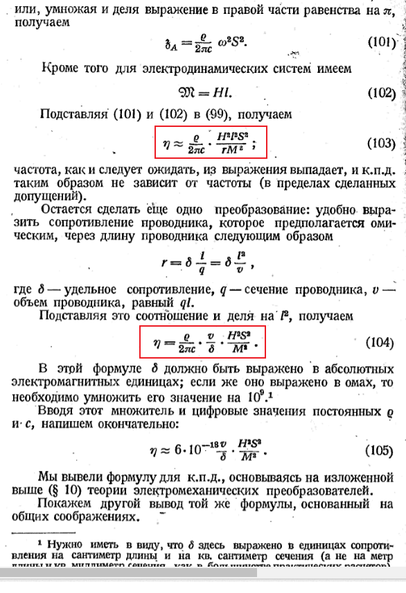

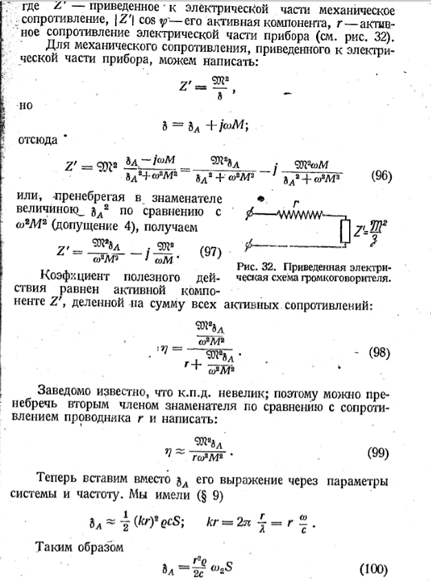

Три последующие страницы Харкевича с выводом КПД динамика при условиях #245
(Вместо Н сейчас пишут В)
Вывод вроде как правильный, двумя способами. Получилась... формула по Эфрусси! BL действительно в квадрате, и площадь в квадрате, и масса.
Остаётся один вопрос: насколько принятые при выведении упрощения сказались на результате. Например, слова "для малых диффузоров" и так далее. Ведь можно было принять модель "среднего диффузора", и всё рассыпется.
Да! Под S подразумевается площадь основания конуса (к вопросу об эффективной площади диффузора - она не зависит от формы образующей)
Дальше - что следует из формулы для КПД

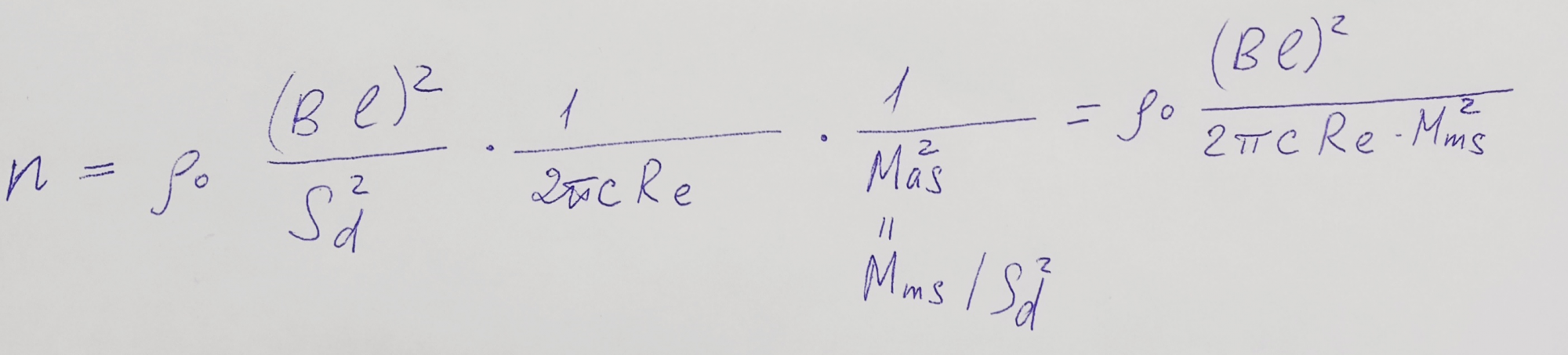

Вы ошиблись в выводе формулы по Шорту.

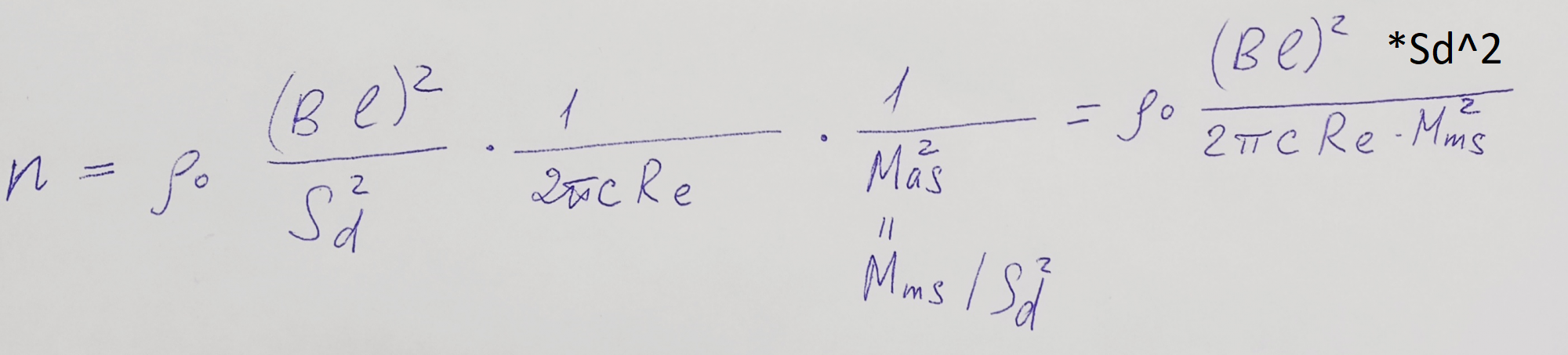

При возведении Мas через Mms в квадрат получается площадь в четвертой степени. Четвертая степень площади оказывается в числителе. При сокращении квадрата площади в знаменателе, в числителе останется квадрат площади.
Ваше итоговое выражение нужно домножить на квадрат площади.
В итоге формула Эфрусси, Фурдуева, Харкевича и Шорта(!) полностью совпадают.
Посмотреть вложение 33883 Посмотреть вложение 33884
При возведении Мas через Mms в квадрат получается площадь в четвертой степени. Четвертая степень площади оказывается в знаменателе. При сокращении квадрата площади в числителе, в знаменателе останется квадрат площади.
