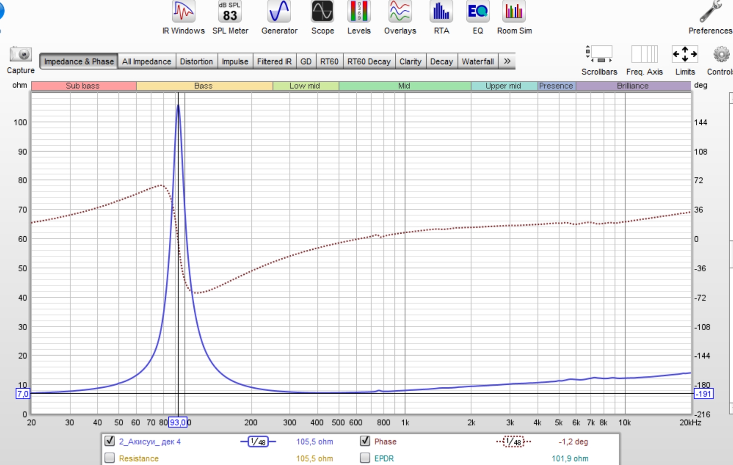

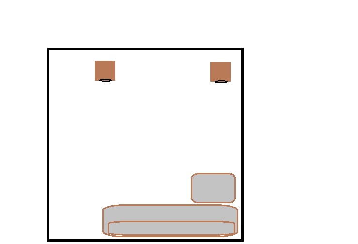

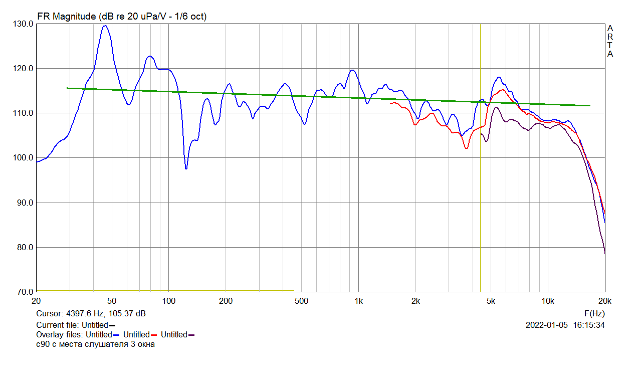

Худший вариант, двойной резонанс. Нельзя ли расставить АС несимметрично относительно обеих осей комнаты?
Вы тут все шутники что ли). Да, глазами определил. По графику импеданса.
+like
Просто придется потратить время на поиск и заказ еще одних фазиков.. Переживу.

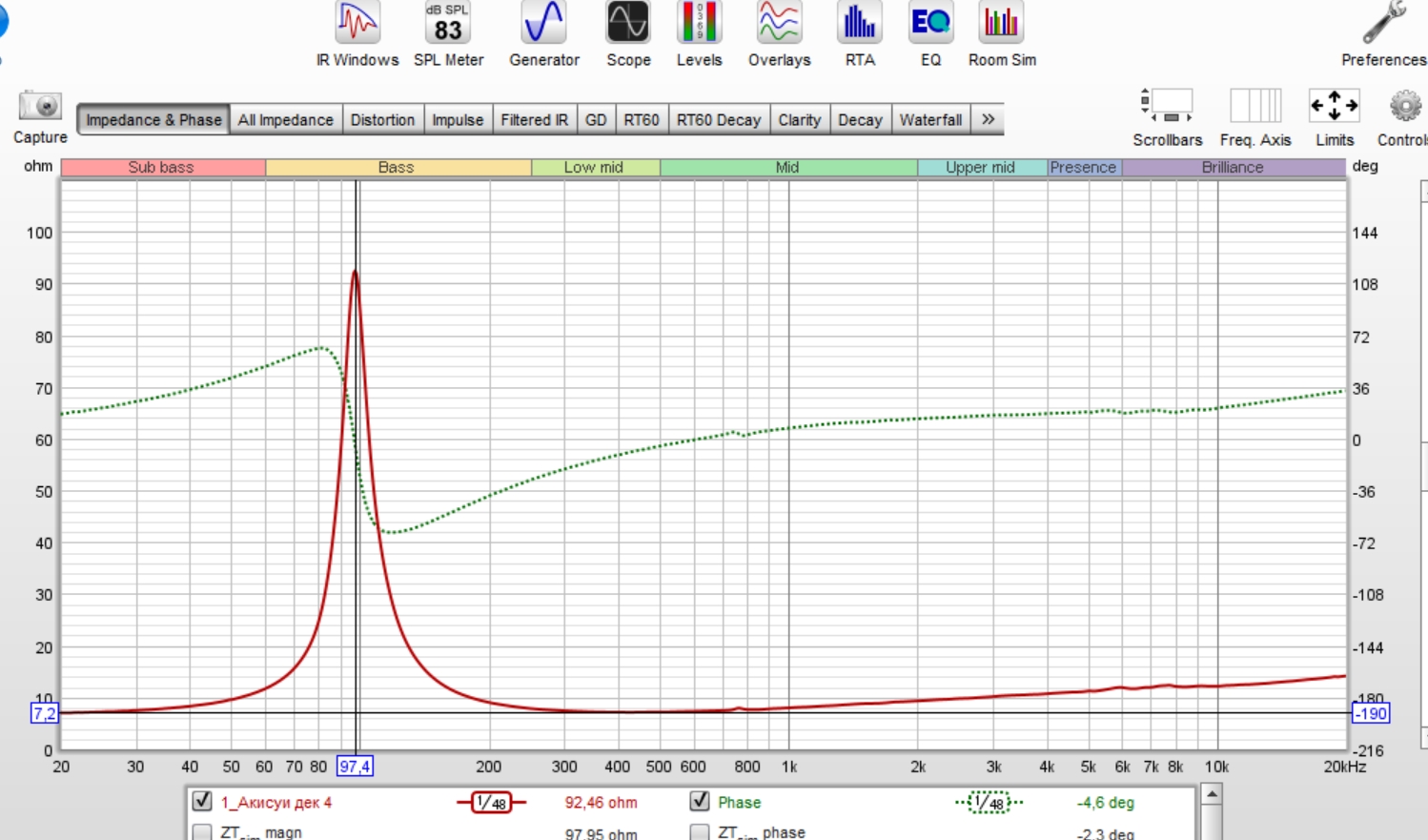

А что не так с частотой настройки 30 Гц? У Вас - двойной резонанс на частоте 43 Гц, ФИ настраивать выше 35 нельзя, пусть будет 30 Гц. Его эффективность будет небольшой, но точно не напаскудит, а полосу-таки расширит относительно ЗЯ.

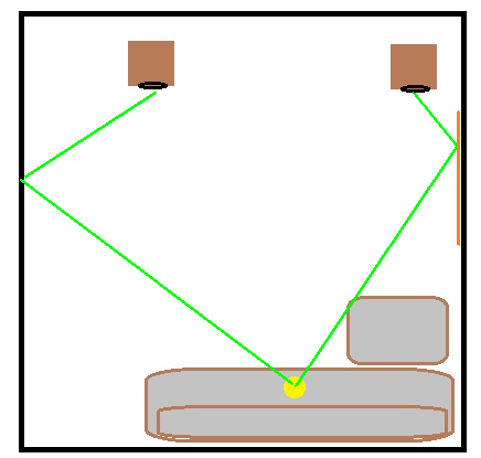

думал как то так поставить

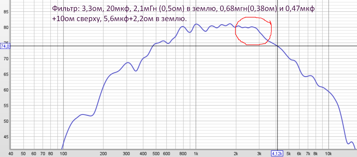

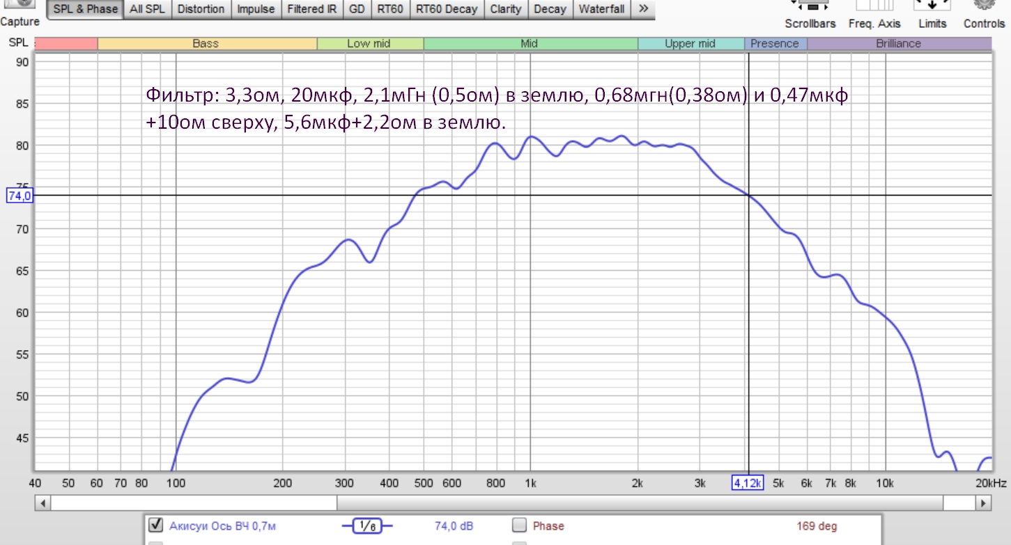

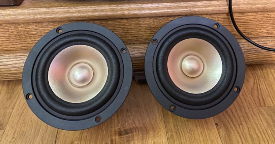

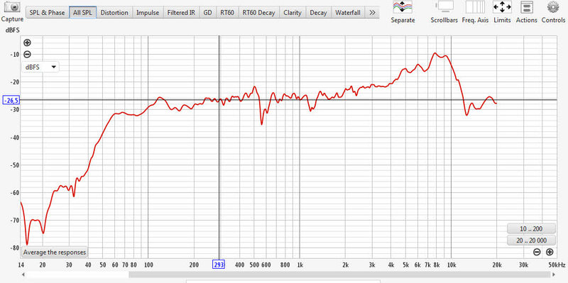

AKISUI AS120FL42Ex/AS120FL52Ex 4".
Замер АЧХ с фильтром. В прямоугольном боксе 2,5литра. Бафл S-90F. Микрофон на ОСИ ТВИТЕРА. Расстояние 0,7метра
1745012820262.pngАкисуи1.jpgАкисуи1_14g.jpgАкисуи2.jpgАкисуи2_7g.jpgАкисуи АЧХ с фильтром на Оси твитера 0_7метра.jpgАкисуи ачх алиэкспресс.jpeg

Пищалы- верещалы, а средники молодцом.
Будете мне не поверить. Но в ящике куриного размера от колонок 25АС -033 басовик 75ГДН-1 выдал просто охрененное звучание , правда, с законопаченными портами. АЧХ и фото этого шедеврика есть, есть и схема фильтров скиданной на бегу колонки. Всех делов спаять тупо по схеме и вслушаться.
Там я намерил чистых 39 кубических литров свежего воздуха, а если лицевую панель изнутри выпилить и новую сверху закрепить, то и 41 куболитр получается.

По делу.
Для правой АС отражение от стены придёт с запозданием точно меньше 3 мс, и оно засчитается слухом в истинный КИЗ. Кроме того, угол отражения от правой стены намного меньше, чем от левой. Это чревато
правая в углу вам покажет небо в алмазах.
Посему в оранжевом месте* требуется активная гасилка.
Очень серьёзный вопрос. АС будут или не будут развёрнуты на слушателя? Если НЕ будут, то и сводить надо не по оси АС. Если будут, то левая АС вообще не даст отражения на важных для КИЗ-ов/сцены частотах #176 , а отражения от правой стены несколько уменьшатся = меньше требования к гасилке.
Положения АС и слушателя под противоположными стенами дадут +10...12дБ горба 43 Гц, плюс угловое положение (одна - точно в углу, другая - недалеко) даст ещё +3дБ, итого +13...15 дБ дикого гула. Думаю, без электронной коррекции тут не обойтись (не на 13дБ, а на меньшее значение!!). Соответственно, ФИ Вам триста лет не нужен. ЗЯ с коррекцией дотянется до 35 Гц.

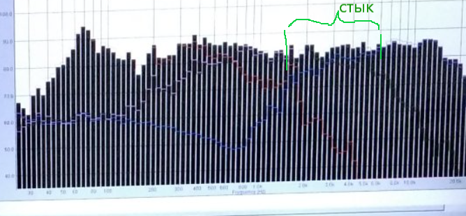

А вот пример, S90Е с поломатым фильтром и ВЧ динамиком, лежащая на шкафу возле верхнего угла комнаты квадратной конфигурации. Зацените:
Средний уровень (зелёная кривая) учитывает реверберацию КДП с расстояния 4 метра. Есть +14дБ. S90E. Поломать всё. (та АС не закончена по сей день из-за войны)
Два вопроса по
1. Обведённая область после стыковки с ВЧ полосой даст горбик на самой слышимой ухом частоте. Вместо ямки.

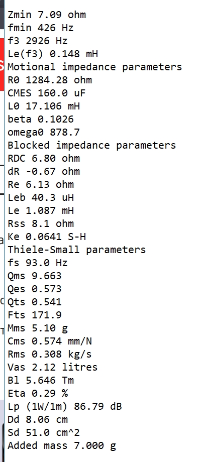

2. Что было проделано с механической добротностью (9 штук) динамика, что он так невозмутимо ведёт себя после установки в тесный бокс, колитесь.

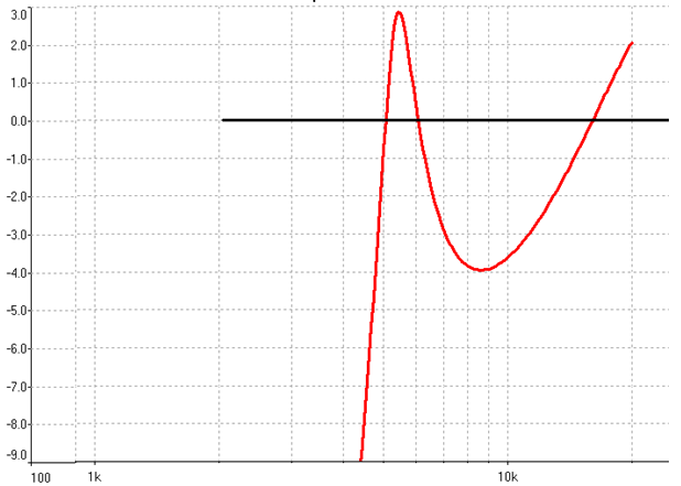

Представляете что будет, если нормальный ВЧ запустить через ненормальный ФВЧ S90? Вот АЧХ по напряжению (расчётная) ФВЧ от S90, переключатель в положении "0дБ":
в чем выигрыш, если 65 литровый корпус с 10" будут иметь спад начиная с 50Гц. Все это можно получить в гораздо меньших объёмах
Его нет, но после увиденной КДП, выигрыша и не надо. Я бы даже не разминал (пока) подвесы. Пока не увидим АЧХ в ТП. А вдруг запас объёма пригодится для электрической коррекции ЗЯ до частоты 25 Гц...
По правой стене окно 1,5х1,6метра. Будут шторы. И колонку можно левее передвинуть. Рисунок так, набросок. По левой стене мдф рейки с ковролином. Не должно прям так сильно отражать. Ещё полок туда повешу. Ну понятное дело, помещение не ахти. Лучше больше и прямоугольное и колонки по длинной стене... Но что имеем
Два вопроса по

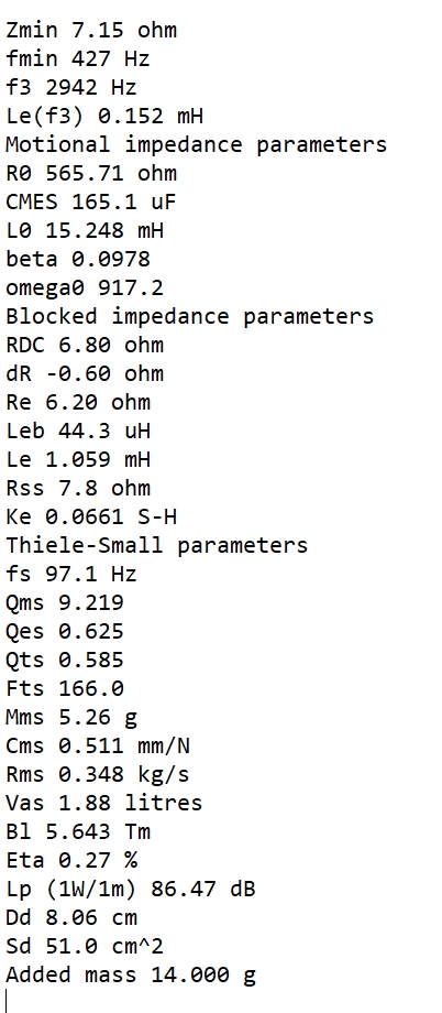

Не очень понял. Что за 9штук? С динамиками ничего не делал. Они новые. Размял часов 15. Бокс немного видно вроде на фото. Фанера, литров 2,5, прямоугольный. 1/3 синтепона. Фильтр налеплен на вагах на полу побыстрому. Самый первый, просто навскидку. Всё делалось (фильтр, замеры) 1раз, полдня и всё пока на этом.

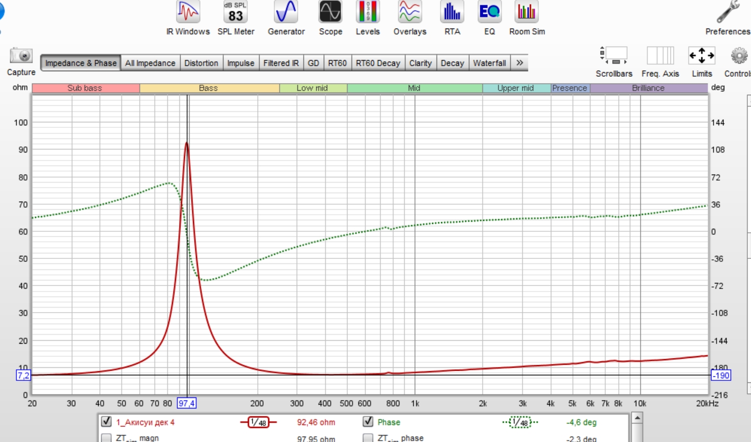

Механическая добротность 9. Я подумал, что полная добротность в боксе сильно подскочит, и её Вы снижали снижением механической добротности - плотным заполнением. Но
- это не 1 литр родной Эс90, а эквивалентный объём СЧ-шника 1,9 литра, он 4", я недоглядел, вопрос снят! _ty1
У них концепция такая, чтобы покупатель просто выкинул старые динамики, вкрутил их динамики LAS и улучшил звук. Тем не менее они настоятельно рекомендуют поменять конденсаторы МБГО на Audiophiller. У них в образце насколько знаю так и сделано. Есть где то видео в Ютубе где они демонстрируют разницу в звуке с новыми конденсаторами.

Отдаляет (будет отдалять, 100%) горб +14дБ на 43 Гц. Который перетянет одеяло на себя не только от остальных басов, но и от всех звуковых частот вместе взятых. Делаете коррекцию отключаемой. Отключаете кнопочкой, и потом со словами "Свят, свят, свят..." она включается назад.
А вот скажите, горб +14 на 43гц будет только на моих с90? Если поставить стандартные с90 в ту же комнату, на те же места, то будет +-1дб на 43гц?
+14дБ на частоте 43 Гц - ОТНОСИТЕЛЬНО личной АЧХ ЛЮБОЙ АС. Вы явно не смотрели мои черновики по резонансам помещения.

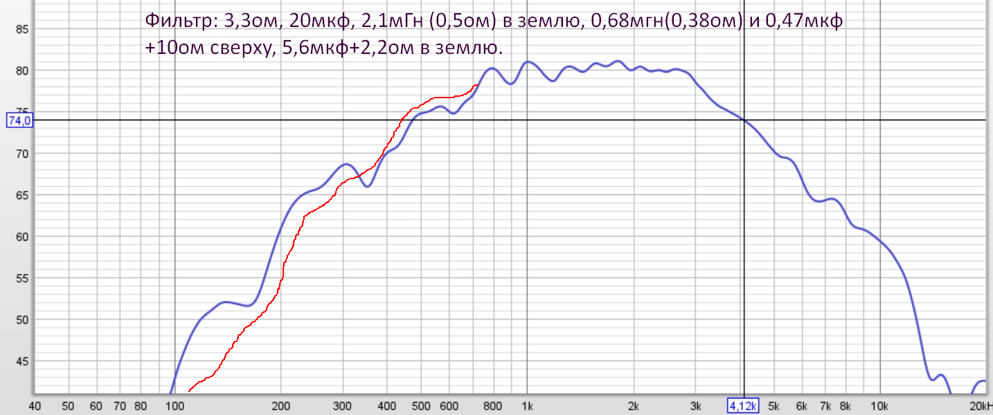

А как насчет реактивного сопротивления в полосе работы НЧ головки?
Например, на теж же 40 Гц.
Родная катушка 2,1 мГн имеет на частоте 40 Гц реактивное сопротивление 0,53 Ома. Так как складываются активная и реактивная части по дедушке Пифагору, то меньше 0,5 Ома активной составляющей - всё сгодится, но 1 Ом активной - это перебор (было в Эс-90Е).

гляньте на охренно ровную АЧХ этого самого средника 20ГДС-1 , сильно не похоже на "козу" от 15 ГД-11.
По АЧХ и по Вашей схеме 20ГДС-3

Я подумал, что полная добротность в боксе сильно подскочит, и её Вы снижали снижением механической добротности - плотным заполнением. Но 2,5 литра - это не 1 литр родной Эс90, а эквивалентный объём СЧ-шника 1,9 литра, он 4", я недоглядел, вопрос снят!
Не нужна, ему 2,5 литра за глаза, АЧХ тому подтверждение.
Ежели ему заклеить окна что мы увидим на ачх, образно говоря?
Вангую следующее, красная кривая, эффективная ПАС в окнах.
Кстати, угол 3к на АЧХ Вы сами сделали фильтром: без фильтра зона 2...4к идеально плоская. Завтра попробую просимулировать Ваш ФСЧ.
И еще, у этого сч акисуи, отверстие в керне... Есть подозрение, что он подхрюкивает на резонансе, даже со 2-ым порядком слева. Может такое быть?
Не может быть. Крутизна ската ФВЧ примерно 12дБ/окт. имеется, а это значит, что ниже 500 Гц амплитуда смещения диффузора не растёт, а остаётся такой же, как на 500 Гц. В то же время динамик предназначен для работы с большИм объёмным смещением, ради этого и есть отверстие в керне, и измеренная резонансая частота у сабжа достаточно низкая, как для 4", 100 Гц (по Али-шному графику должна быть 60!!). В боксе резонансная частота 130 Гц примерно, а там уровень... -26дБ от среднего. Хрюк не от смещения, ищите причину. Бокс сзади герметичный? У проводов не свистит? Хрюк идеально ловить, отключив НЧ и ВЧ полосу и подав на вход ФСЧ сигнал с большИм количеством мидбаса и малым - ВЧ составляющих.
Есть смысл сдвигать раздел НЧ СЧ ниже, при наличии возможностей динамика СЧ? В с90-,б,д,ф вроде 700гц раздел
У Вас сейчас должен быть раздел 500 Гц, именно там уровень падает до -6дБ.
То что надо! отлично.
Этот фильтр, так, набросок. Работы особо не проводились еще. Но по картинке получается, что "чистый" 2ой порядок даст еще больший крюк на срезе... Брательник без приборов пробует подогнать на слух этот акисуи к твитеру мелодавид ( "медный бериллий")... и вывод пока такой, что хорошо сшивается (акисуи) на слух при: 1ый порядок плюс режектор на катушке. (0,47мкф+10ом)... Звучит очень цельно. Ближе ко 2ому порядку ему не нравится звук. Торчит видимо на срезе. (Я сообщал, пока в командировке, замеров сделать не могу.)
Хрюк идеально ловить, отключив НЧ и СЧ полосу и подав на вход ФСЧ сигнал с большИм количеством мидбаса и малым - ВЧ составляющих.
Спасибо большое! Пояснили всё по полочкам. опечатка у вас "отключив и СЧ ( читать:ВЧ полосу), не суть, мы поняли.
Хрюк ловить как? Оставили один СЧ, понятно. Вот хрюк. Дальше что))). Он почему-то утверждает, что с синтепоном хрюка больше. А без онного вроде как почти на нет ушел. Еще у него зазор между задней стенкой СЧ бокса и дырки в заду акисуя мал. порядка 5мм. Может это давать такой призвук? Если отверстие закрыть наглухо или забить ватой то что увидим? не похожий ли эффект от ПАС в окнах, но само собой с гораздо меньшим эффектом
Не обязательно же. Если новый 75гдн играет хорошо выше то можно и 600 и 700, не? У кого опыта много с 75гдн, 30гдс... Какой раздел оптимален навскидку хотя бы. Любая полезная и не очень информация, может сократить время. Зачем заниматься поисками там где давно уже нашли то что нужно... Спасибо.
Вроде как вылечилось удалением половины наполнителя в боксе и сдвигом среза вправо. (кто б сомневался.)
Но как-то не вяжется. Акисуй без фильтра в этом боксе хорошо играет... пока ход не кончится. Ход у него приличный. Как он может подхрипывать с таким срезом я так и не понял. Странно как то. Может все таки частичное перекрытие отверстия в керне сказалось. До этого магнит упирался в синтепон и в заднюю стенку. То бишь было перекрытие дырки в магните

Вот этот макет ,единственное,надо резистор в цобеле увеличить ом до 10
Дядя Саша, вопрос по катушке для ФНЧ 2,3 миллиГенри: её видимо придётси на сердечнике мотать. Давным давно (tanti anni fa) в 25АС-033 в ФНЧ запузырили катушку 2,07 мГн. Я Омы замерил, оказалось около 1 Ом (и это для 4-х омного НЧ динамика). Может тестер пьяным был ...
