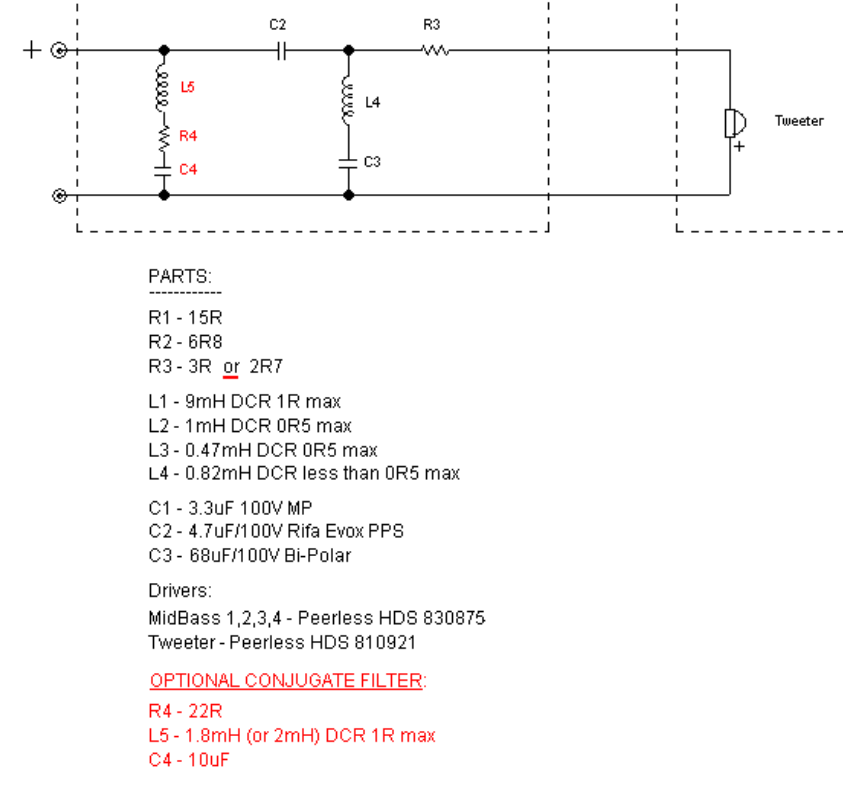

Режектор в индуктивной ветке ВЧ контура формирует крутой скат фильтра. недостижимый без дикого наворота на фильтре. Имел дело с таким решением на AN-E колонках.
Резистором, которого нет на ВАШЕЙ СХЕМЕ, меняем степень просадки на скате и саму крутизну ската, вплоть до ямы на АЧХ до самой земли. Повозитесь, все увидите сами.
Желание повозиться есть. Надеюсь хватит времени. Но поглядите что показал разработчик "Эльсиноров." Схема фильтра на вч и графики ачх, фазы, импеданса.
Катушка L4 не более 0,5 ом. Настройка примерно на 600гц. никакого резистора. Никаких дыр. Осталось проверить самому.

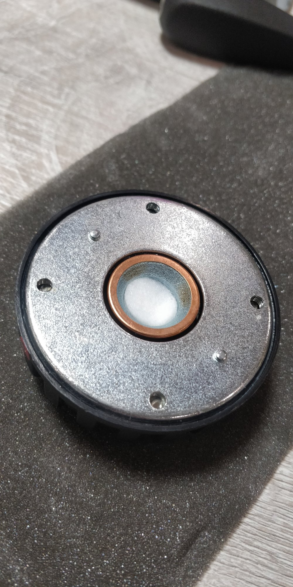

Сам лично разбирал мелодавиды. Конструкция одинаковая для Керамических и бериллиевых куполов. Небольшая камера сзади, поглотитель, медное кольцо... Кстати не сложно заказать 3Д печать другого фланца под нужды, легко меняется.. Что я и сделал. У медных бериллиев, которые подешевле с обычным магнитом, такая же конструкция.
фланец не стал шлифовать, т.к. предполагаю что твитер там не останется. Так, дунул балончиком. Как и говорил, фланец с внутренней стороны просто гладкий и прямой, 2 выемки под центровку подвижки. 4 болтика и все. На авито есть по крайней мере один 3д мастер печати, который сделал фланец как в родных ВЧ с90. Не помню их название (35гдв или что там, не суть).
6,677
5,250
203
Последовательный контур на входе является опционным (см. описАние) и к работе ФВЧ не имеет отношения. Его назначение - выровнять пик (максимум) импеданса фильтра всей АС в сборе. Посему контур и назван опционным: на звук он не влияет (при условии низкого выходного сопротивления усилителя), но может облегчить работу усилка. При условии, что усилитель используется менее чем на 1/2 мощности, выравнивание импеданса успокаивает удифильскую совесть, не более того. Реактивное сопротивление АС
Иногда работу данного контура неплохо выполяет резистор 33...47 Ом в параллель катушке ФНЧ, где сие допускается НЧ динамиком.
Нет. Минимальное сопротивление потерь режекторного контура не обязательно будет оптимальным по гладкости АЧХ (и ФЧХ). Обычно его не хватает.
Смотрите: #279 , #283 , и, окончательно с 1 Ом #299 . Без резистора на частоте резонанса была дырка.
На полной схеме фильтра все понятно. L5R4C4 убирает из подаваемого на динамик сигнала частоты вокруг резонанса
Ничего он не убирает. Он стоИт ДО конденсатора ФВЧ, в нём номинал резистора = 22 Ома.

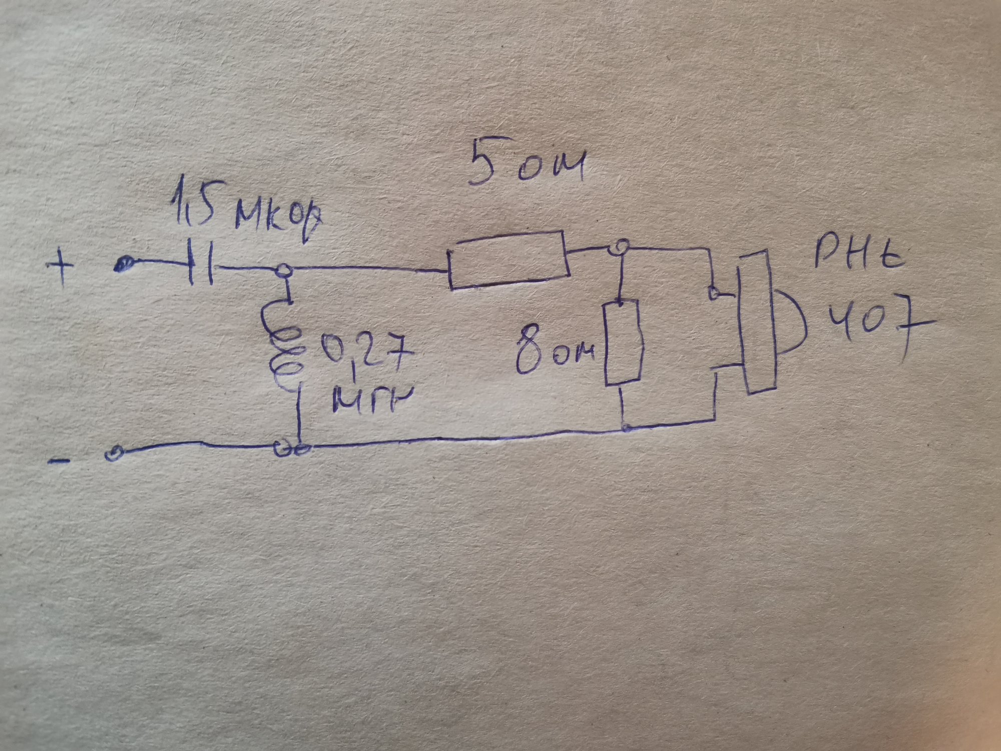

И простите старого друга Буратино (il vecchio amico di Burattino) за мUd@цкий вопрос: это что же у Вас за Аль-пад такой, который звук мылит? Вы его контактную группу мылом из редкого полосатого слона штоле натирали ?
Прилагаю схему на рисунке. Два резистора перед динамиком последовательно 5 ом, а параллельно 8 ом. Если я не ошибся в расчётах, то должно быть ослабление где то 6дб или 7 дб. Но пооблема в том, что по этой схеме теряется и яркость ВЧ.

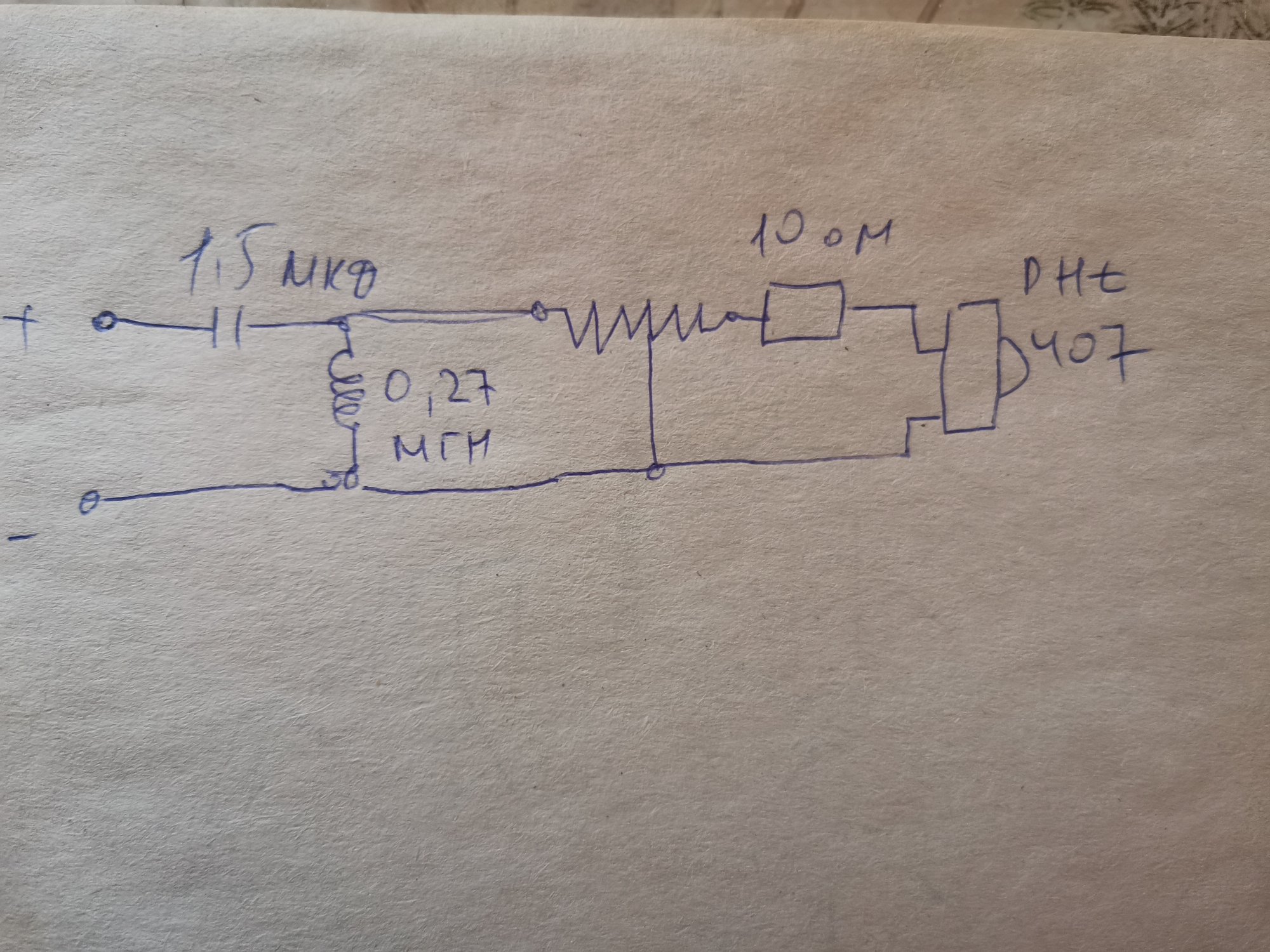

Предлагаю поставить чисто потенциометр R= 10 Ом и последовательно с ним на общий провод резистор 10 Ом, а средний вывод на ФВЧ подать (то есть делитель, потом ФВЧ), и накручивать до появления немыльного звука (когда пузыри исчезнут).
Прилагаю второй рисунок. Предлагаете таким методом впаять в схему потенциометр? Так я посмотрел и вижу только в продаже потенциометры с гигантскимт номиналами в килоомах, а не в десятках ом.

Есть несколько путей борьбы с проблемой. Одна из них - поискать получше. L-Pad ступенькой понижает широкую полосу, может поискать другой фильтр и переключать его?
Можно настроить АС для двух "типов" музыки, почему бы и нет? На всех не угодишь, а на себя можно попробовать.
Если с аттенюацией не получается без ущерба для звука, то пришло мне в голову точно гарантированное решение. Но оно дорогое. Это - биампинг! Запитать ВЧ от отдельного усилка и регулировать звуковое давление ВЧ ручкой громкости в усилке.
Я стараюсь ослабители сигнала ставить до фильтра при 8-ми омных ВЧ динамиках. Для 4-х омных ставлю резистор после ФВЧ, то есть перед ВЧ динамиком (догоняя его до 6–8 Ом). Есть вроде трёх или пятиватные переменные проволочные резисторы. Вот со среднего (скользящего) контакта и брать сигнал на ФВЧ.
у него указано максимум 0,5ом. Это не моя прихоть. Не факт что на частоте 600гц пищалке нужно режектор с бОльшим сопротивлением.
Я читал его проект. У него цель максимально задемпфировать пищалку на частоте резонанса. Для этого нужно точно настроить контур и с минимальным сопротивлением. этот режектор делает действительно спад 6дб пищалке. Без него там не на всём участке 6дб спад. Такое решение я пока нигде более не встречал. Ну и вот. В случае с90. Сшивка на верху например 5кгц. фс пищика примерно 550гц. Вполне может и можно добавить сопротивление режектору. При наличии каких-либо проблем. Но это не точно.
6,677
5,250
203
Давайте прикинем. Вместе с конденсатором потери равны 0,6 Ома, номинальное пищалки - 4 Ома? Режекторный контур при таком раскладе способен нейтрализовать горб на частоте резонанса высотой около +15дБ. Думаю, эффективность в 15дБ - перебор. Для 8-омной пищалки добавляем ещё +6дБ эффективности...

Да. у него 4 ом пищик. Позже вроде поставили 8ом.
Видимо автор эльсиноров так не считает. 15дб это в узкой полосе. На другой частоте будет уже совершенно не так. Впрочем важна максимальная эффективность именно на резонансе. А рядом и дальше пофиг
6,677
5,250
203
Полоса подбирается импедансом реактивностей относительно номинального сопротивления нагрузки (динамика)

На полной схеме фильтра все понятно. L5R4C4 убирает из подаваемого на динамик сигнала частоты вокруг резонанса , призвуки в виде шипения и перегрузку от болтанки.
Что касаемо двухэлементного режектора L4C3 , то в рабочей полосе пищалы по сути трудится катушка L4 , составляя с емкостью С2 контур 2 порядка. А вместе с режектором получается М-фильтр с повышенной крутизной спада слева. .
Остается понять , как будет работать сидящий поперек сигнальной шины входной режектор. Видимо, там перед ним имеется балластный резистор. Либо, что вероятнее, схема эта -часть последовательного фильтра. Иначе такое решение ничем не объяснить
Катушка работает третьим элементом контура, резистором. А при таком соотношении индуктивности и емкости добротность контура и без резистора куриная, провала до нуля не будет. Можно выдохнуть.
А может так быть что L5R4C4 режекторный фильтр, L4C3 фильтр-пробка и все это для применения "идеологически правильного":) фильтра первого порядка (С2).
6,677
5,250
203
Не может, потому что указанная цепочка стоИт после выходного сопротивления усилителя, грубо 0,2 Ома, + проводов, пусть столько же, в сумме 0,4 Ома. А в контуре - 22 Ома. "Режекция" на целых 0,16дБ!
Я несколько не в теме, но думаю тут дело в настройке фильтра, вроде бы я уже писал что нужна не просто аттеньюация т. е. ступенчатое ослабление определённой области, но новый фильтр. Одни предпочитают для разных жанров иметь разные АС, а может быть лучше разные фильтры? Чтобы они что-то подчёркивали или что-то ослабляли? Причем сделать фиксированную настройку по своему вкусу.
Надо бы понять в чём "ущерб". Вполне возможно, тут помогут очень многополосные программные фильтры в компьютере. Поиграть ими на рабочей громкости.
Эх. Дело тут не в цене и не всегда оно дорогое, но не слишком простое.
Вернусь к тому что только что предложил - программный эквалайзер, так можно будет понять что не устраивает и что надо делать.
Вполне возможно, надо не менять ровно весь диапазон ВЧ динамика, а часть диапазона, сделать или убрать какой-то наклон и т. п.
Для этого надо сначалаизмерить частоту резонанса без микрофона. Затем надо собрать фильтр и убедиться что он настроен именно на эту частоту поскольку шанс промазать более чем велик. Это всё можно без микрофона.
И очень желательна фаза работ с фильтром - подключить его и смотреть глазами (это микрофон) что, где, сколько.
Теоретические расчеты обычно - мимо, нужна подстройка по факту.
Когда микрофон даст увидеть что мы правильно настроили по частоте, дальше включаем свои уши и слушаем влияние этого фильтра, настраиваем по вкусу. Думаю, так надо.
Если микрофона нет и не будет, то сначала по измерениям импеданса, потом ушами.
28,303
13,620
Так и есть, первый порядок с режекцией, классический вариант , широко известный в узких кругах. Или М фильтр.

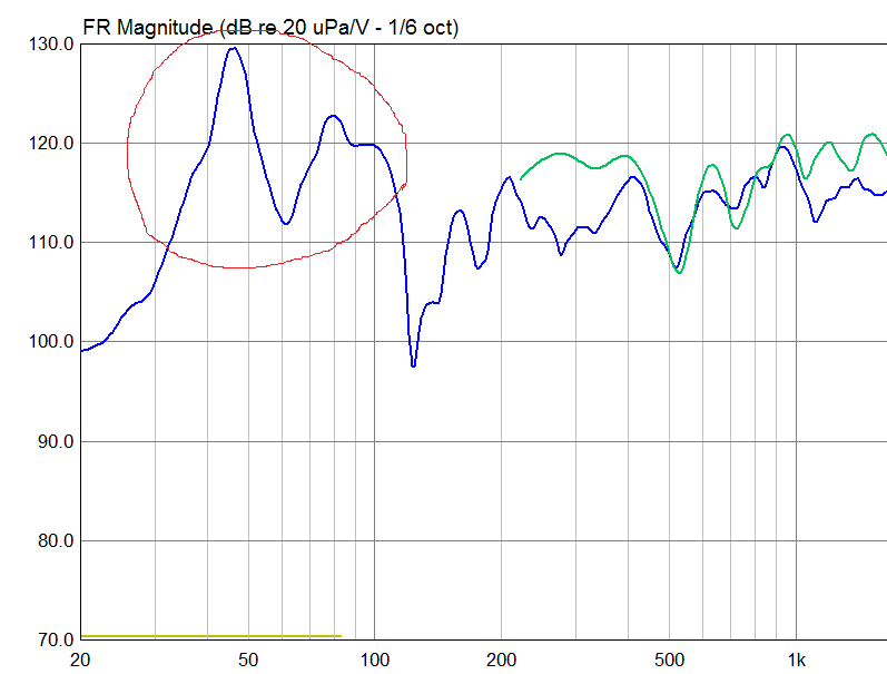

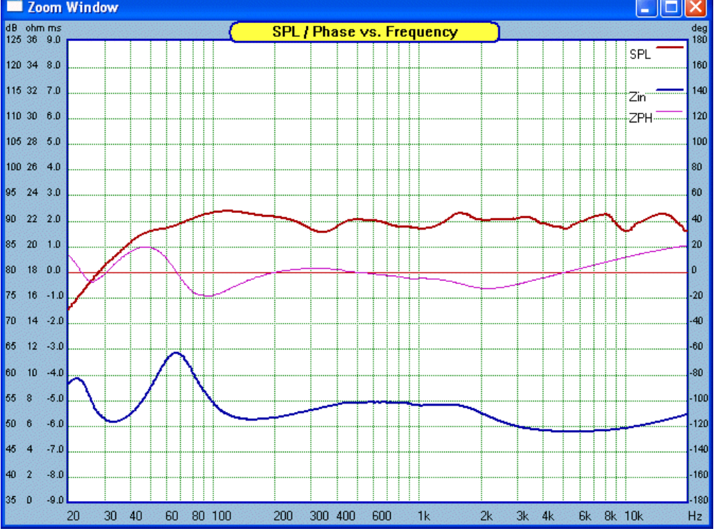

Какая реальная настройка фазоинвертора в с90Д, Ф? Есть замер импеданса?
6,677
5,250
203
У меня нету, более того, я не видел ни разу график! Частоту настройки у -В,Д,Ф легко посчитать. Но это особо не нужно, у Вас есть микрофон. А после измерения АЧХ в точке, где будет слушатель, частенько возникает желание ФИ законопатить.
Maks1231
8 Дек 2019
79
Российская Федерация
Посчитайте пожалста, если это так легко. Мне проще по импедансу посмотреть. Но к сожалению нет в наличии с90ых в стоке. А отсутствие измерения импеданса с90 в интернете это прям аж смешно и противно одновременно)))). Без шуток. Пожалуй самые многочисленные и популярные колонки и никто не мерил. Видимо не представляли никогда интереса для опытных в акустикостроении людей))) . В основном их на слух все настраивают и перетыкают динамики г на г.....
Печаль
В 2,5-3 метрах что там можно намерить.... ЗЯ и ФИ будут на измерениях сильно разнИться?

Очень много чего! Например вот такое, с ФИ, с той темы.
Конечно будут.
Конечно будут.
