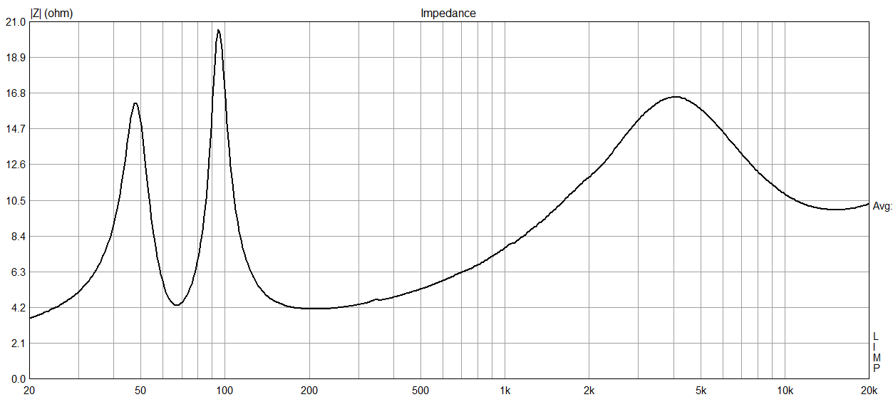

Вот что имеется тут Sven AF-11 , стоковый ФИ.
Импеданс даёт одну частоту, а узкий провал - другую! А я и не смотрел в ту сторону... Фазу импеданса не сохранил.
полный имп.png - 66 Гц.
Среднее геометрическое от частот пиков 47 и 94 Гц тоже равно 66 Гц.
зя фи старт.png - 61 Гц!
Архиприкольненько. Измерить повторно не удастся... Сие есть система с неправильно (очень высокО) настроенным ФИ и отношением эквивалентный/внутренний объём = 1,6/4,4 = 0,36 (!), что не часто встретишь. Возможно, из-за стечения диких параметров есть заметное расхождение, или я накосячил при измерениях. В норме, КМК, частоты совпадают.

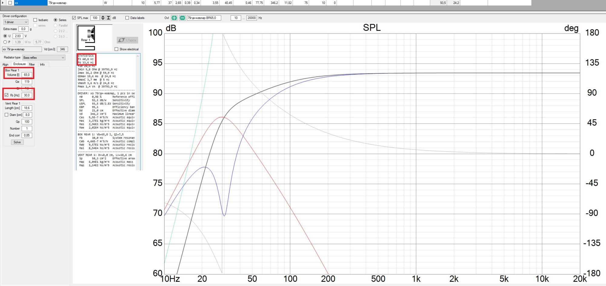

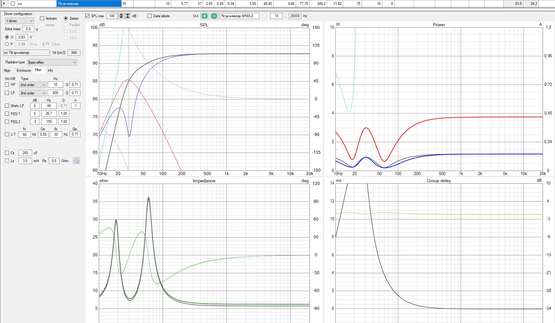

Забил параметры в VituixCad, просто из интереса, без фильтра голый динамик.
Такой график выходит при объёме короба 65л и настройке фазоинвертора 30Гц, без заполнения ЗПМ-ом (что интересно горб излучения порта не совпадает с провалом на излучении динамика)

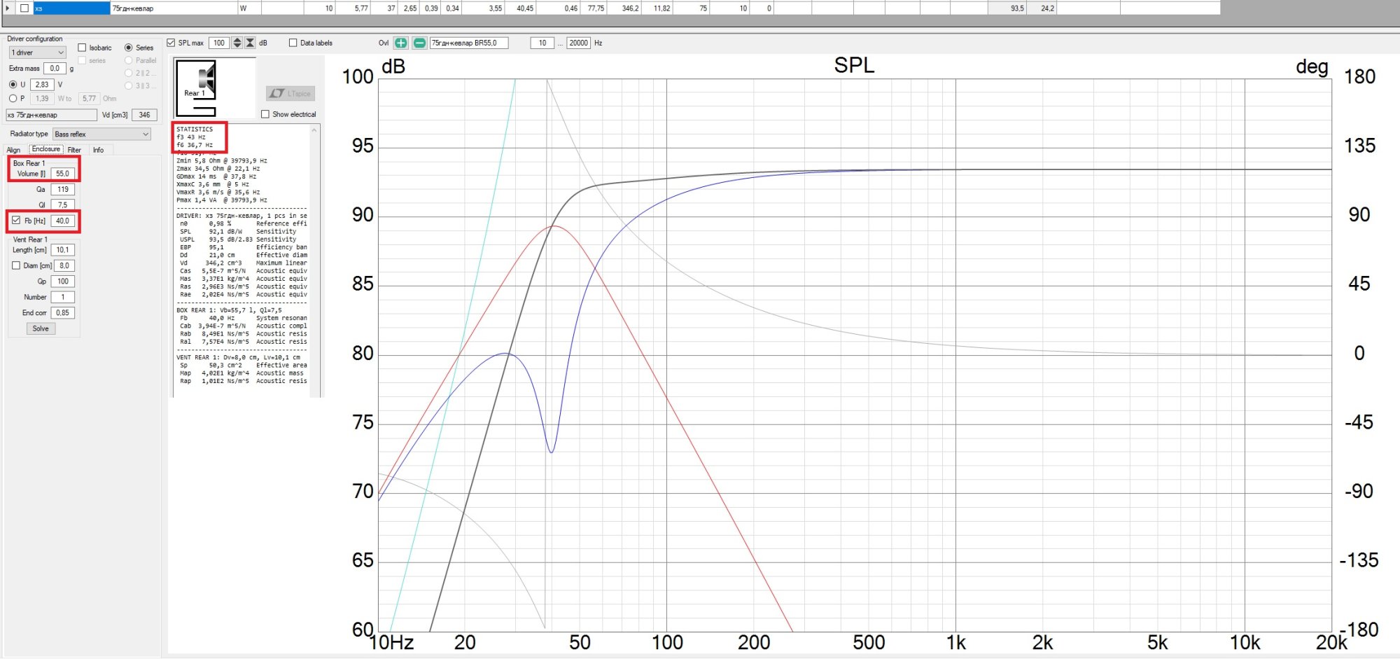

График при объёме 55л и настройке фазоинвертора 40Гц
Видимо стоит учитывать, что с фильтром добротность вырастет
Не претендую на истину в последней инстанции, сам пока ещё разбираюсь что к чему.
Добавьте ФНЧ, пожалуйста!!!
На максимуме излучения реально бывает и чёткий горб, и широкий холм, у Вас программа выдала чёткий горб. Но разговор не об АЧХ ФИ, а о минимуме графика импеданса между двумя пиками для ФИ.
Переход фазы через 0° НЕ совпал с минимумом амплитуды диффузора. :unsure:
Вроде всё там совпадает.
Настройка 30гц низковата мне тоже так кажется. Нужно хотя бы 35гц.
Вы снимИте АЧХ в точке прослушивания сначала. Глядишь, желание играть на трубе ФИ пропадёт начисто.
Нужно хотя бы 35гц.
Не нужно... ФНЧ, проводА и усилитель добавят 10...20% добротности, а высокая настройка ФИ заметнее по гулу.

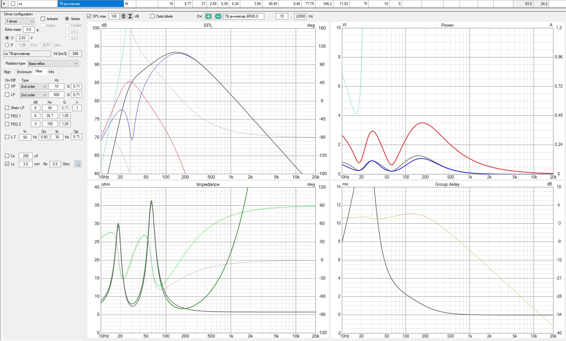

Я с фильтрами ещё толком не разобрался, но вроде как нашёл где включить впослед индуктивность (взял 3.5мГн как с родного фильтра S-90F с активным сопротивлением 0.5Ом)
Для сравнения без фнч - с фнч
(Если это вообще оно)
С фнч по идее полная добротность должна была вырасти, а тут не особо заметно...
Нет, центр красного горба 28.2Гц а провала - 30Гц
Да не. Провал на ачх и яма на импедансе совпадает. Базар об этом был.

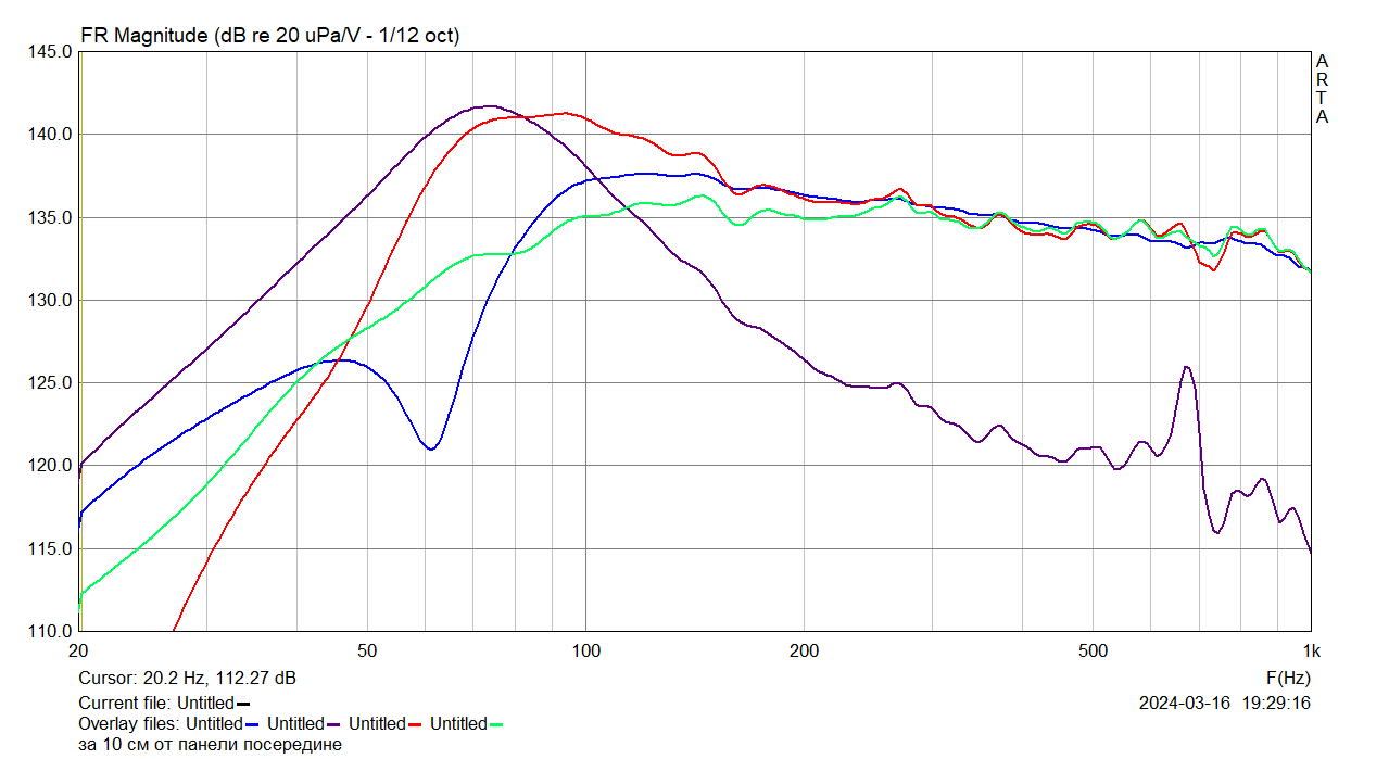

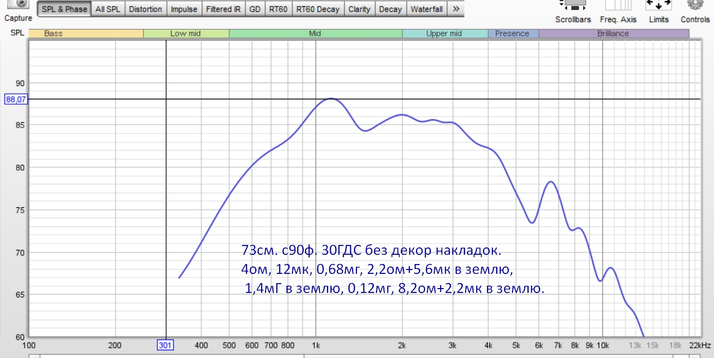

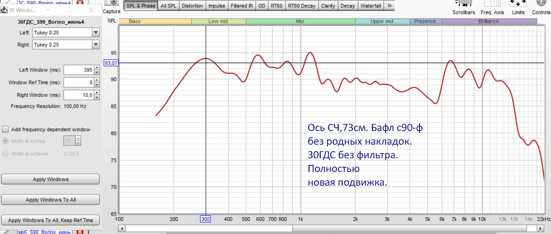

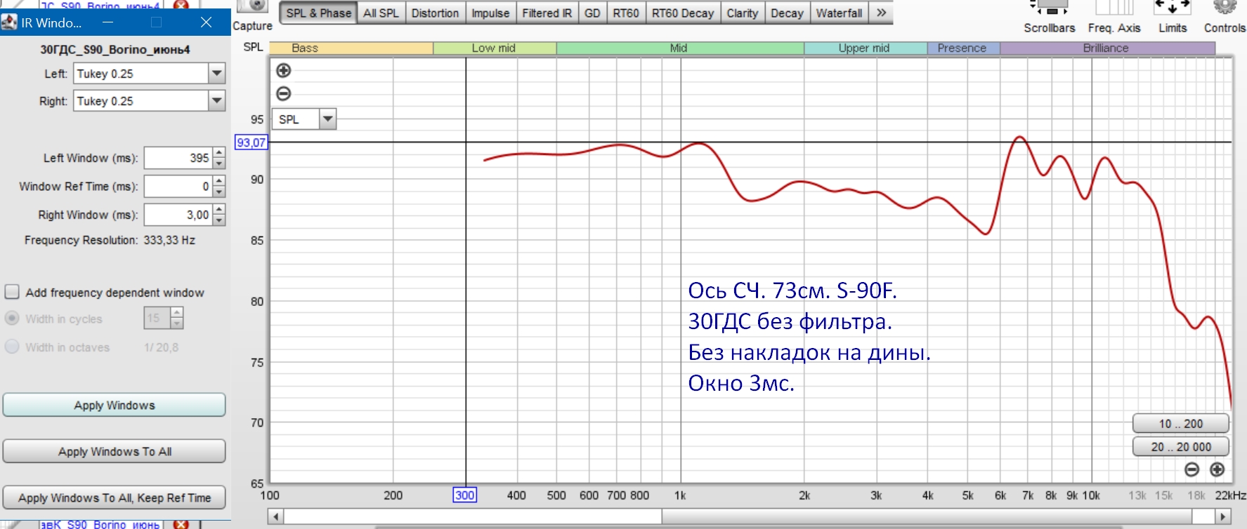

Замеры 30ГДС с новыми подвижками с этой темы. Фото в начале темы. 73см, ось чуть выше СЧ. Без фильтра 10мсек и практически без отражений 3мксек. и с фильтром близким к родному в Корвете. Бафл с90ф, бокс =4,5литра. Без декоративных родных накладок.
30гдс без фильтра ачх.jpg30гдс без фильтра ачх 3ms.jpg30ГДС с фильтром ачх 3ms.jpg
7,352
3,803
167
Это прямо какой то уникальный "антисреднечестотник" получился.
Опущена ниже плинтуса вся зона 1,5...5,5 кГц.
Если микрофон и методика не врут.

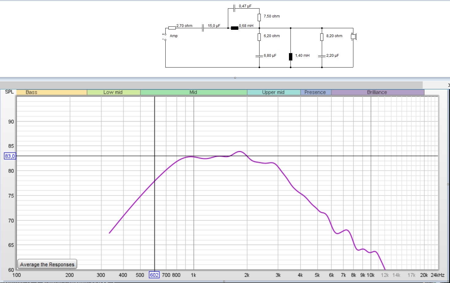

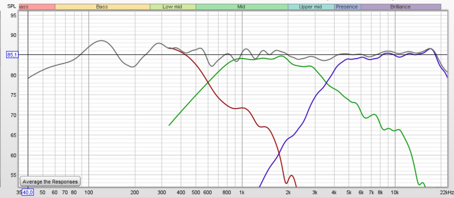

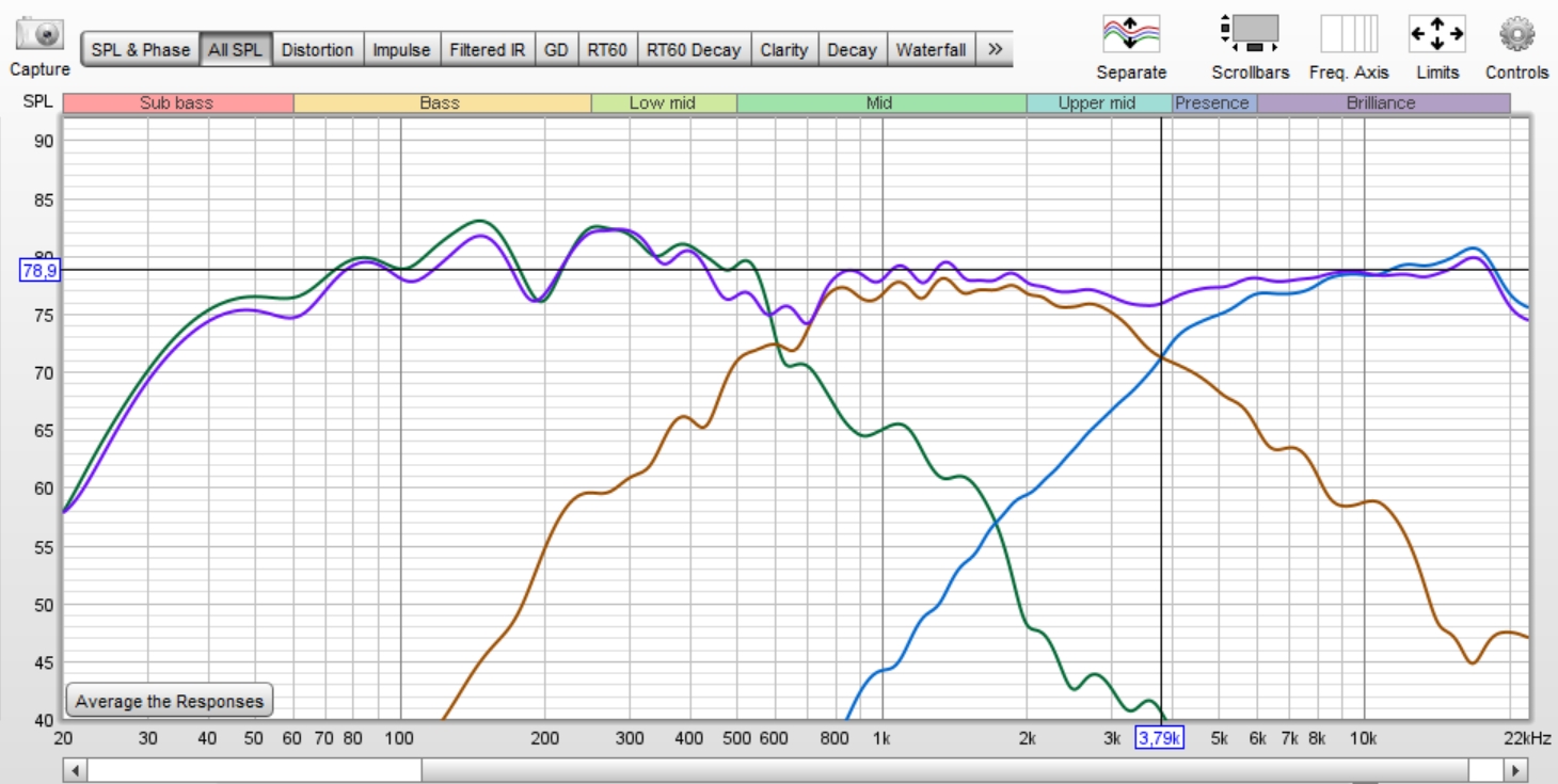

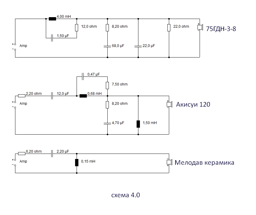

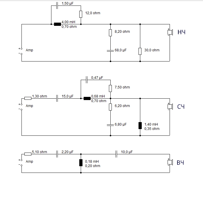

Пока с 30ГДС решил повременить. Сварганил фильтра под акисуи и мелодавид с этой темы.
Фильтр НЧ был немного упрощен, правый срез сдвинут чуть выше. На скрине ачх фильтр старый. Замеры на оси чуть ниже твитера. 74см.
Две RC-цепочки в параллель динамику, круто!.. можно было оставить самый ВЧ хвост, на память )))
(Поотключайте 8,2 Ома+2,2мкФ на музыке, с работающей ВЧ полосой, но без НЧ полосы, и попробуйте услышать разницу. Не услышите, 95%.)
Да это для более близкого сравнения с 30гдс. Потому что 30гдс был с такими цепочками. А так , в акисуи я убрал эту цепь. там можно корректировать резистором одним к кондеру...
Думаю внести небольшие изменения в фильтр. СЧ ВЧ стыковку подогнать - есть ямка. То ли выше сдвинуть , толи ниже. В общем какой-то номинал, (а может несколько) чуть поменяются со временем.
Кстати, с 30ГДС вполне можно жить. Чуть другая схема конечно. На слух эту горку на 1,1-1,3кГц особо не заметил. Но слушал одну колонку только. Вторая не готова. Такое себе конечно прослушивание. Бороться не хочется с этим горбиком. Фильтром чуть правится и играет нормально...

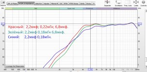

Согласен, выглядит странно. Я пользую эту линейку (берилий, керамика) мелодавидов уже, если не соврать, лет 8... И с годами пришел к такому фильтру. МОЖНО поставить меньше емкость (не менее 4,7мкф) и по замерам (на оси) практически ничего не изменится. Но ИМХО! На слух играет лучше так. Долгое время в одной комнате с одними и теми же колонками (не с90) пробовал разные номиналы в фильтре ВЧ... Замеры микрофоном это конечно хорошо, но звучание на слух в приоритете... За прямой АЧХ могут скрываться много камней))). Микрофон помогает их увидеть и куда что двигать. Главная цель, получить звучание, в котором не получается найти косяк, а комнату заполняет прозрачное объёмное звуковое полотно, которое радует.
Соберу вторую колонку, послушаю вдумчиво, возможно схему немного скорректирую.

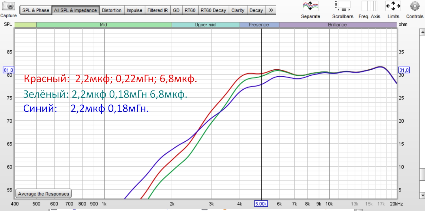

В схеме выше, глядя на график, катушку ВЧ видно нужно увеличить до 0,22мГн.
Вообще, планирую выложить схему на 2ом порядке ВЧ. Там почти тоже самое. Грубо говоря, убрать вторую емкость и полярность ВЧ развернуть.
6,677
5,250
203
в чём смысл такой огромной ёмкости 10 мкф перед динамиком?
Чуток не хватает крутизны ската, потому что резистор 5 Ом впереди. ПокрутИте в симуле схему с двумя резисторами : на входе и перед динамиком, но - без второго конденсатора, и увидите, что второй конденсатор- лишний.

Ну, с индуктивностью понятно и с сопротивлением и конденсатором 2,2мкф тоже. А в чём смысл такой огромной ёмкости 10 мкф перед динамиком?
Вторая "мощная" емкость получается из коэффициента полинома для того расчётного фильтра ВЧ третьего порядка – так называемый неравноплечный фильтр. Баттерворт, Бессель и Чебышоид третьего порядка – вторая ёмкость в любом случае при расчётах заметно больше будет.

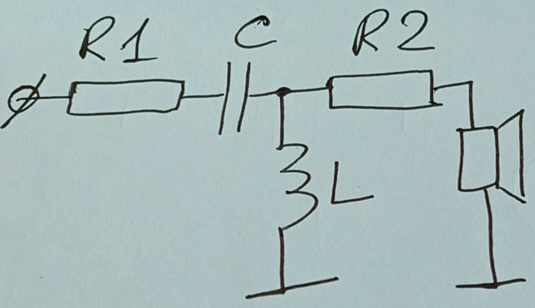

Так в том то и дело, что не "не хватает", крутизны, а наоборот , слишком крутой скат. Нарисуйте пожалуйста схему на 2ом порядке для этого вч. с 2мя резисторами как вы говорите. до фильтра и после. Никогда так не пробовал. понимаю что там можно поработать. Прикол в том что на 2ом порядке слишком пологий скат. На 3ем слишком крутой. Как то так.... нужно нечто среднее. Забыл попробовать резик к катушке... Я просто не люблю усложнять фильтры. Бывало выведешь все в идеал, а после прослушки получается что проще фильтр мож и не такой идеальный, но играет лучше...
23 Май 2020
2,385
1,048
70
Вам можно сделать два фильтра 2-го и 3-го порядка (с близкими частотами среза), выходы этих фильтров подключить на два крайних вывода проволочного переменника, а средний контакт к динамику подсоединить. Перемещая ползунок резистора, найти "оптимальный уровень ската" АЧХ.

в таком варианте и громкость будет меняться. А ещё, план был использовать по максимуму родную обвязку с90. то бишь их переменники на входах СЧ и ВЧ тоже будут использованы. Зашунтирую постоянными сопротивлениями, чтоб регулировка была адекватная, так как динамики меньшего сопротивления. А там регуляторы вч: 33ом, сч: 15ом. это много.

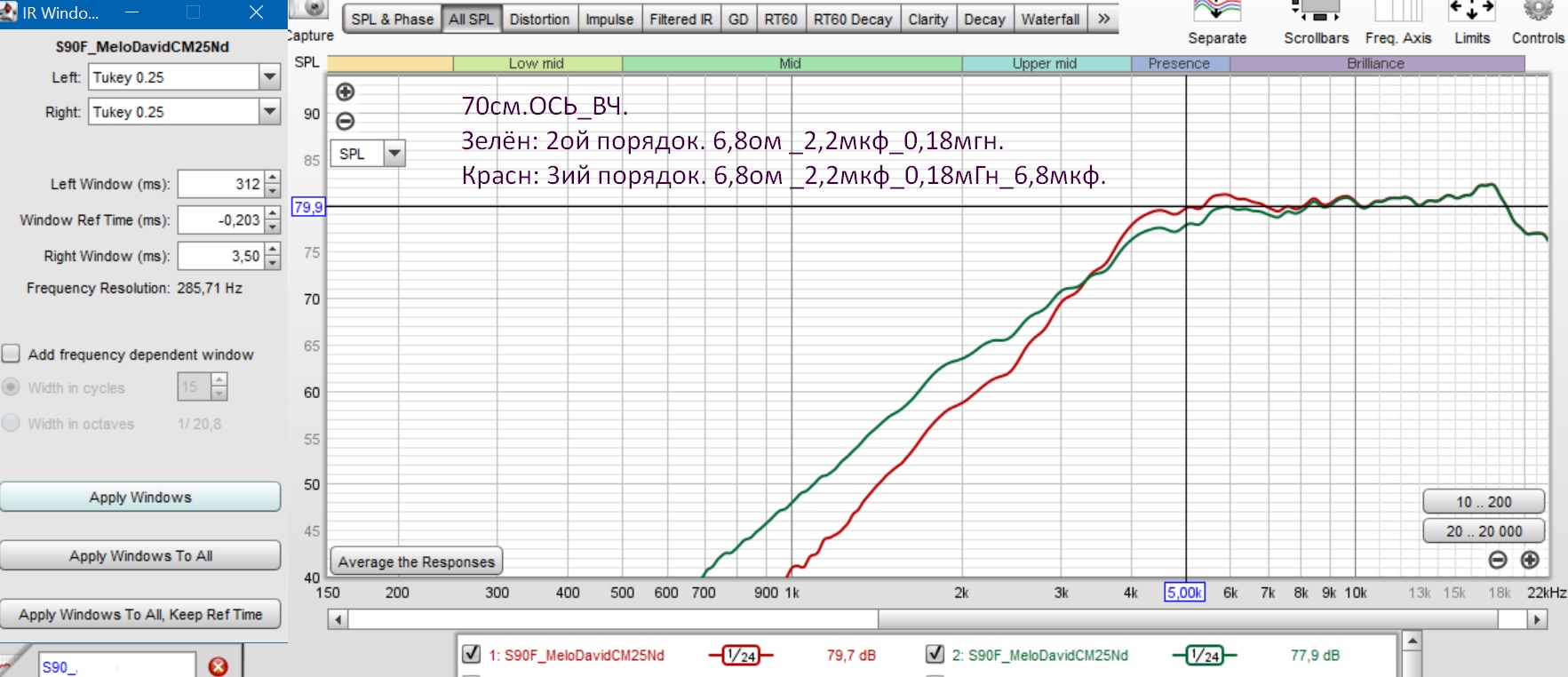

Николай, можете показать отклик синего графика? Если добавить резик перед динамиком. На картинке резик на входе 6,2ом. Вот если например на входе 3ом и перед дином 3 ом. Какие изменения примерно можно увидеть на графике?
    409.9 KB · Просмотры: 35
6,677
5,250
203
"Не хватает крутизны" у ФВЧ второго порядка с резистором на входе, потому что тот резистор вносит потери в резонансный контур. При его сопротивлении 5...6 Ом и нагрузочном 8 Ом (ВЧ динамик) максимально достижимая добротность ФВЧ меньше 0,4 единицы, вот Вы и втулили 10 мкФ.
Топология обычная
Увеличивая R2 (от 0 до 9 Ом) и уменьшая R1 (от 6 до 0 Ом) Вы от ФВЧ-2 полУчите добротность от (примерно, в Вашем случае) 0,35 до 1,4! За счёт ухудшения входного импеданса, к сожалению.
...и на машинке!.. ((С) кот Матроскин)

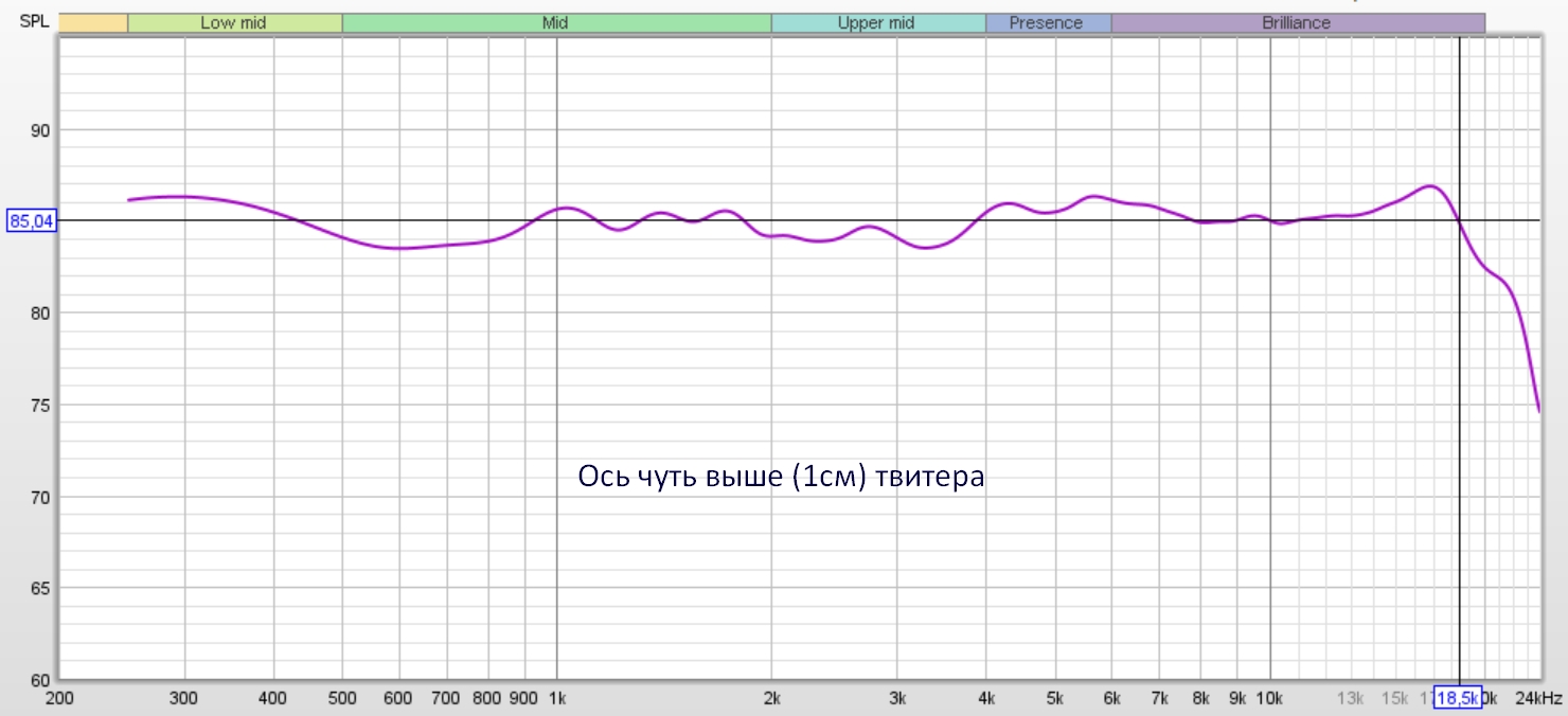

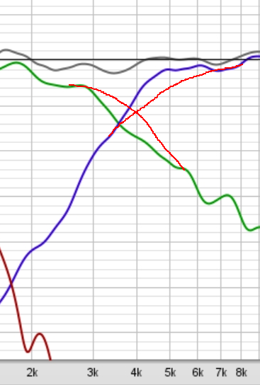

Ниже-выше плавает уровень зоны 4...6к. Что говорит о том, что Вы не определились с осью для прослушивания и не вывели на неё ось лепестка ДН на частотах стыка.
Второй момент. Будет на слух лучше, если убрать зубчики 3 и 5к, сделав зоны перехода плавными:

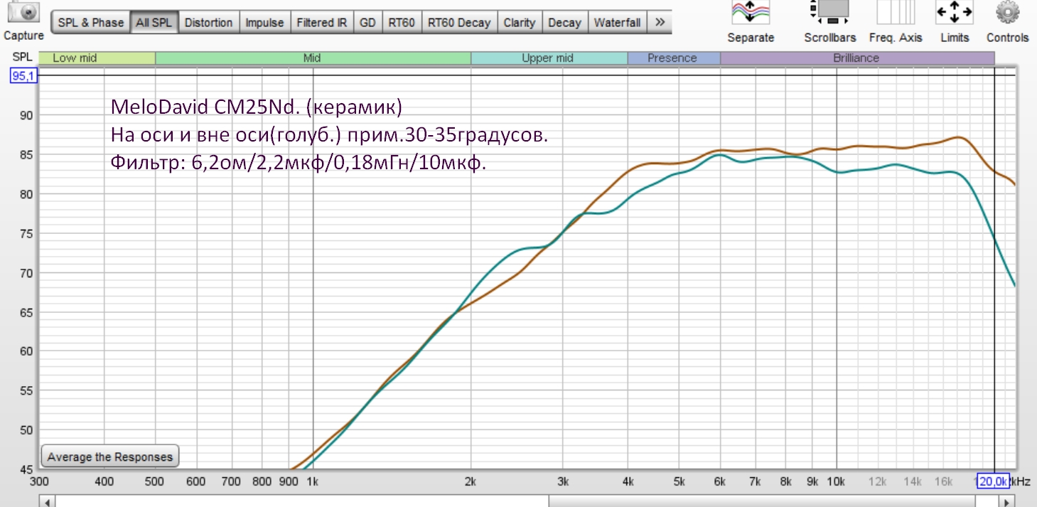

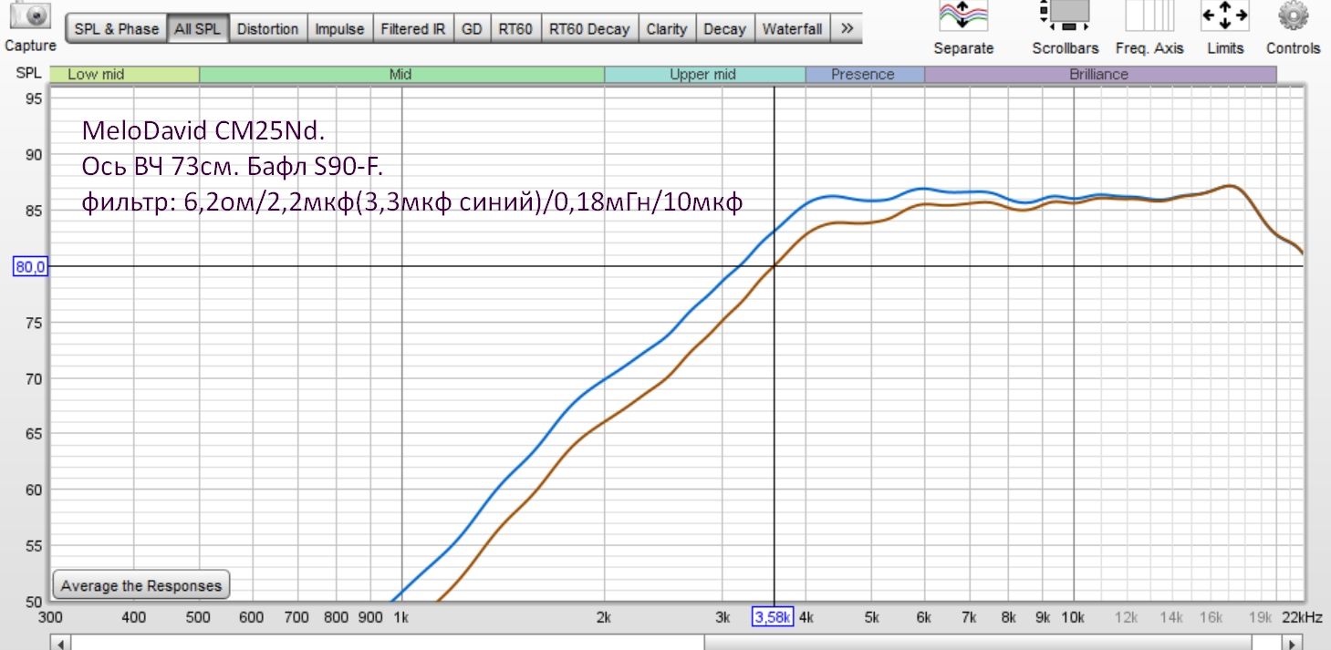

Мелодавид Керамика с фильтром ось и вне.jpgМелодавид Керамика 3ий порядок разные кондеры.jpgМелодавид Керамика в с90Ф.jpg
MeloDavid Cm25Nd
Один из пробных вариантов. Порядок ВЧ 2
6,677
5,250
203
Не очень понятно
Поясняю. Частота раздела = 3,5к. По оси чуть ниже твиттера зона 3...5к имеет уровень на 1...1,5дБ ниже, чем по оси чуть выше твиттера. То есть, именно по оси чуть выше твиттера и идёт ось лепестка ДН на стыке. Более точно направление оси лепестка ловится, если намеренно перевернуть полярность одного из динамиков Настройка фазовой согласованности полос по критерию максимального провала на АЧХ

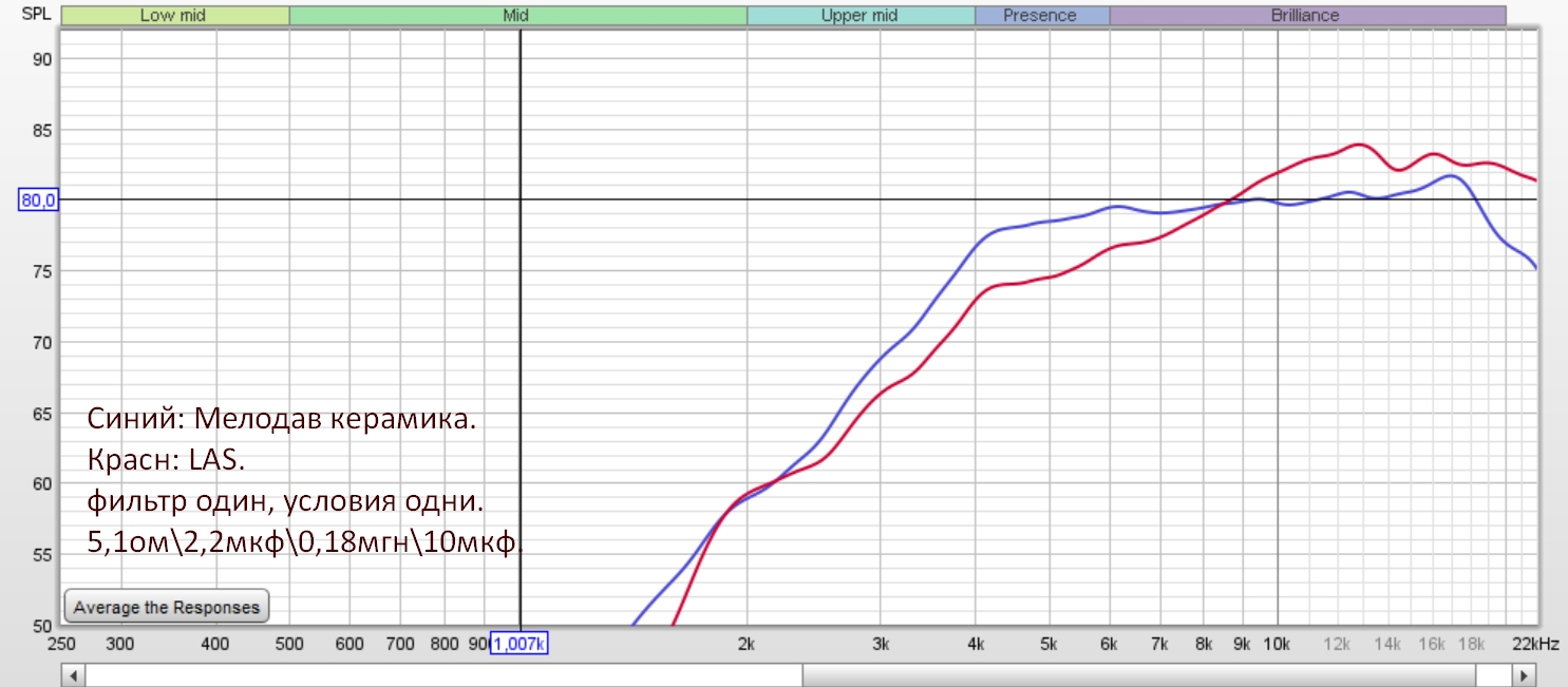

Воткнул пищалку LAS 25-003-8 и сделал несколько замеров. Вот один из.
То есть нужно найти ось, где максимальная отдача на стыке? и там сводить в полку? В том случае если буду слушать именно на такой высоте ушей?
Вы писали про зубки. Обратите внимание на замер ВЧ вне оси по горизонтали
