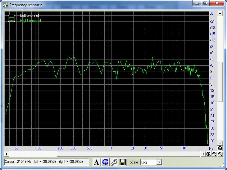

дырка на 2.5 есть следствие противофазного включения пищалы. Остальное можно принять, чуток поморщась. Масштаб мелковат. Отсюда слишком радужно. Но в целом понятно.
Колонок такого вида немало, набор динамиков вполне позволит сочинить неплохо звучащие , если неспешно повозиться. Нет проще сказать зачем вам это дерьмо. Но после возни с настоящим - этим самым-, розлива советских 70-х, уже ничего не страшно.
Александр, сделал в RMAA покрупнее, протянул немного мидбас вверх, вч полку поднял. Ниче так играют, мяса ток маловато
кроме скромного пичка на 3.5 кгц и круто обваленного низа как бы все неплохо. И со Спектрой совпадение , так что зря на неё тут катили бочку.
Александр, сделал в RMAA покрупнееПосмотреть вложение 6126
Во, узнаю брата Колю. Всё как в жизни. А сглаживать колючки наша Рмаша видно не умеет.
Для полноты картины можно в упор к динамику глянуть ачх басовика в районе нижнего среза. Потому как смущает невиданная с коленцами ачх спада ниже резонанса и где он сам, болезный, тоже неясно.

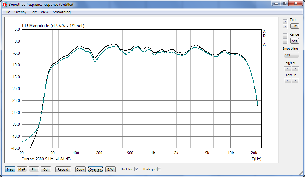

Вот что получилось. ВЧ полку поднял, уменьшив сопротивление гасящего резистора до 2 ом. С низами беда.
Похоже, инженегры Микролаб не зря едят свой хлеб и ВЧ занизили СПЕЦИАЛЬНО для соблюдения тонального баланса. Было мало НЧ - они сделали поменьше ВЧ. Теперь ВЧ стали правильными и ощутился недостаток НЧ (оно и понятно). Поэтому надо менять НЧ динамик, 15ГД-14 должен подойти, вот только боюсь. чутьё у него низкое и придётся резисторами гасить СЧ и ВЧ канал. Но тогда будут и басы и тональный баланс. Вот только придётся перегородку взад ставить - для 15ГД-14 не надо больше 12-13 литров.
Похоже, колонки получатся хорошие.
