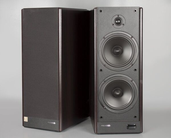

Модернизация Microlab Solo 7

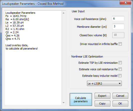

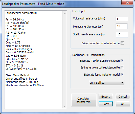

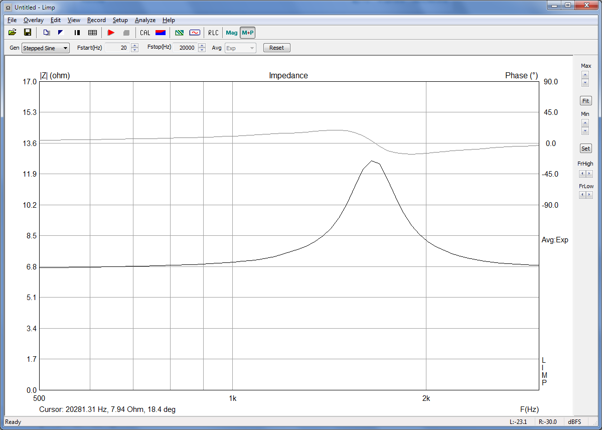

Анализ LIMP
М-да. Печально. Но похоже на правду. 85 Гц бл...
Советы.
1) Использовать в Gen (левый верхний угол) не Pink PN, а Stepped Sin, будет точнее и ламповый вольтметр искать не надо. Но гораздо дольше. Метод тот же, но лучше и точнее.
2) Ставить галочку в Estimate Voice Coil Resistance при определении T-S (Анализ). Так будет лучше.
Но ссуть понятна. Хорошо, что не 1 , но близко к этому. Добротность добавит катушка ФНЧ и провод к колонке.

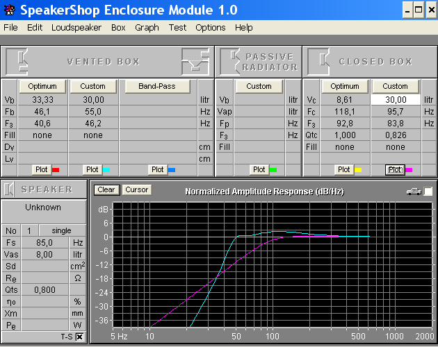

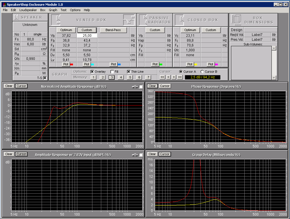

Вот по быстрому в Спикершопе. Объем я взял 30 литров, точнее не знаю.
Получается если ФИ то безупречные 50 Гц и горб на 100 Гц.
Если ЗЯ, то без горба, но реально 70...90 Гц. Что лучше ДЛЯ ВАС не знаю - надо слушать.
Думаю, отцу русской демократии поможет ПАС+ФИ. Но не пробовал, что получится - не знаю. Надеюсь с ПАС горб превратится в бугорок. Надо настраивать. Может китайцы специально такой динамик поставили - субъективно будет басс (китайский).

Два дня назад спикершопу скормил предыдущие измерения получил это

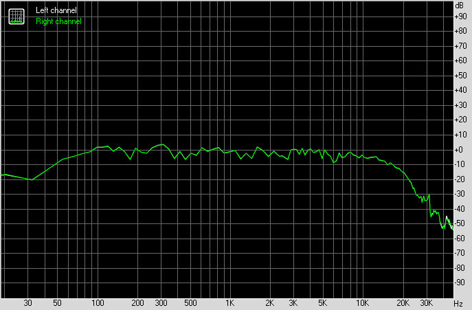

Так вот и получилось, что на 50 гц подъем, а на 100 Гц горб. Меня еще смущает колпачок на динах в виде пули. Как то приклеил большой китайский колпачок на 15ГД-14, типа для красоты, так в середине такое повылазило)). Вот и меня эта пуля напрягает

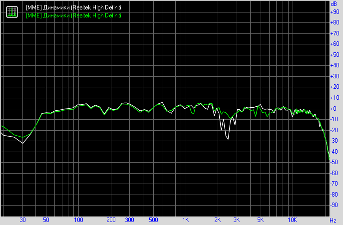

АЧХ снята программой ARTA. Оригинальный кроссовер, и ВЧ головка в фазе с остальными. Завтра свой кроссовер поставлю, посмотрю.

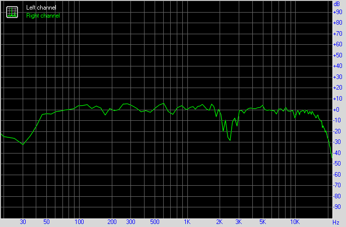

Те же яйца, только в профиль. Результат RMAA (зеленая кривая) Белая - ВЧ головка в противофазе как в оригинале. Китаец почему-то посчитал, что так сшивка лучше.
в идиотском фазоинверторе с динамиком нецензурной добротности резонанс из-за избытка добротности проявится как раз не на самой нижней частоте, которую ещё можно слушать, а сильно выше, на частоте отвратительно мычащей, делающей звук дешёвых колонок невыносимым. И частота эта от 120 до 150 Герц, что сильно выше терпимых 70-80, где панч и реальный низ.
Ваша АРТА откусила вежливо самый позорный участок низких частот, с главными безобразиями, а оставшийся огрызок не стыдно будет показать народу.

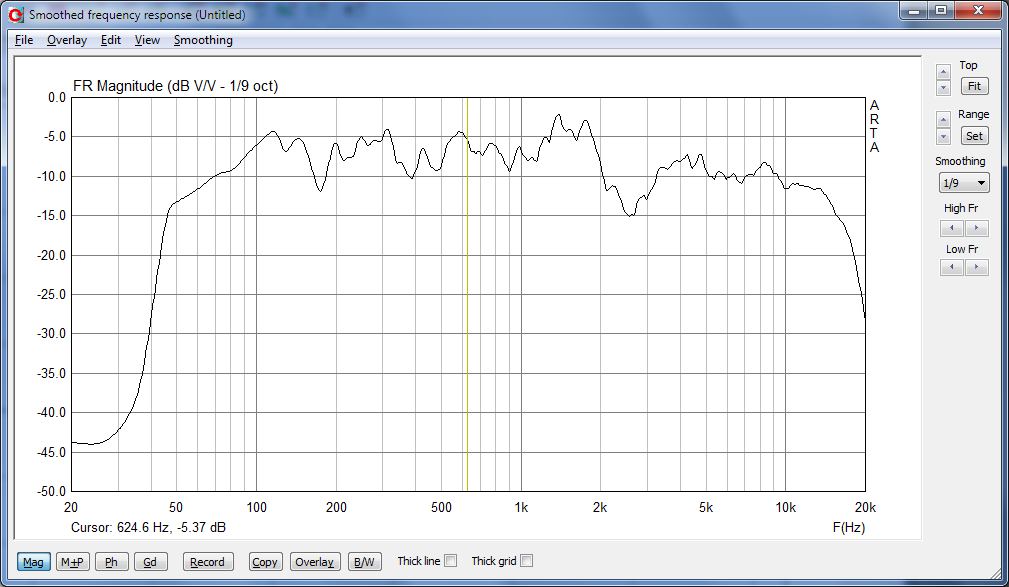

АЧХ снята программой ARTA. Оригинальный кроссовер, и ВЧ головка в фазе с остальными. Завтра свой кроссовер поставлю, посмотрю.Посмотреть вложение 6092
На удивление быстро. Не ожидал. Похоже проблема на 2,5 кГц в фазе, надо попробовать перевернуть. И от 3 кГц и выше полка ниже на глаз на 3 дБ. Для того, чтобы на глаз было одинаково с чужими АЧХ лучше взять диапазон по оси ординат не 50 дБ а 70 или даже 80 дБ. Сглаживание 1/9 октавы - слишком придирчиво. На мой глаз лучше стандартно 1/3 или хотя бы 1/6 октавы - не более.
Если убрать провал на 2,5 кГц и поднять ВЧ от 3 кГц - отличные колонки (по АЧХ по крайней мере, как на слух - не знаю).
Слабое место, конечно, бас. Но при таких басовых динамиках...
В оригинальной схеме ВЧ давит резистор 4 Ом. А что если его убрать или уменьшить? Чтобы выровнять всю полосу?
Может стоит измерительное окно поуже сделать, например, 50 мс т. е. от 20 Гц - может отражений поменьше будет.
В целом картинка куда лучше, чем я подозревал. Поздравляю.
Может если заменить один НЧ динамик на басовик получше, вообще прекрасно станет.
Но если засунуть это в мебельную нишу. от красоты ничего не останется.

Согласен. АРТУ попробовал, как и LIMP по совету KSV. Qts намерялось 0,8. В АЧХ , рисуемой разным софтом, особой разницы не вижу. Буду сшивку исправлять, но уже завтра.

дырка на 2.5 есть следствие противофазного включения пищалы. Остальное можно принять, чуток поморщась. Масштаб мелковат. Отсюда слишком радужно. Но в целом понятно.

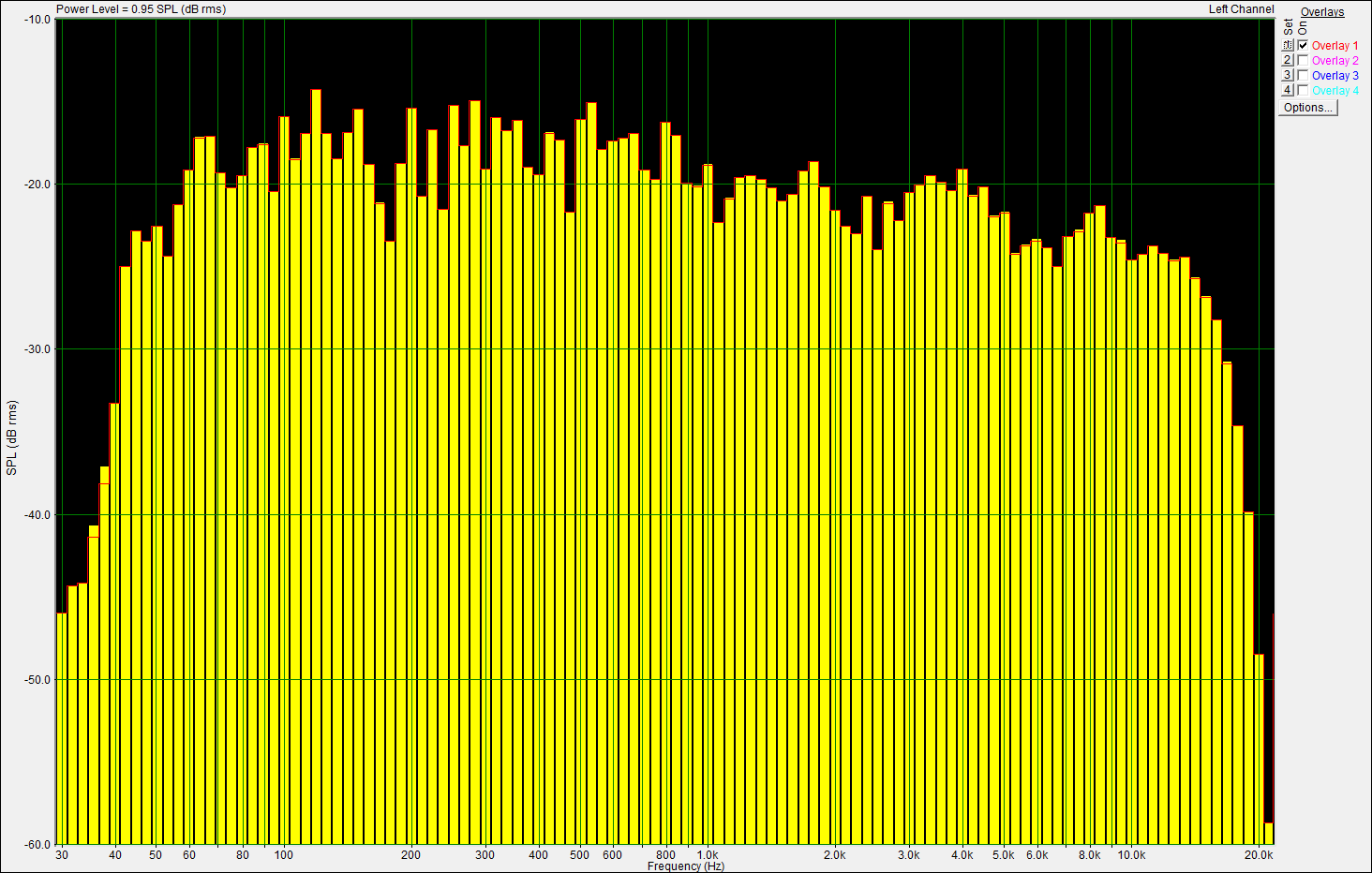

Александр, сделаю и выложу чуть позже, ток поужинаю сперва. Картинку вчерашнюю сохранил ли, гляну сейчас
Расстояние полметра, Пик холд включен, эверэйж 1. Еще RMAA
Посмотреть вложение 6076Посмотреть вложение 6077
А можно вашу РМАшу растянуть по вертикали до состояния Спектры?

Два дня назад спикершопу скормил предыдущие измерения получил этоПосмотреть вложение 6090
Те же яйца, только в профиль. Результат RMAA (зеленая кривая) Белая - ВЧ головка в противофазе как в оригинале. Китаец почему-то посчитал, что так сшивка лучше.Посмотреть вложение 6093
Стыки излишне крутые, пищалка оттянута по частоте, отсюда и дырка на стыке.
