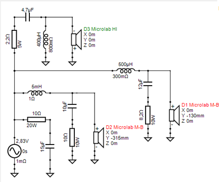

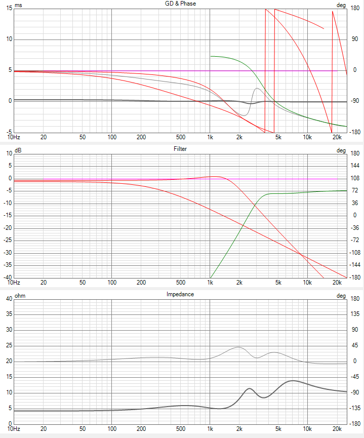

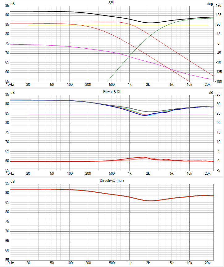

Третий порядок фильтра заменить на нормальный полу- второй ,для людей, если там 6 Ом, то емкость взять 3,0-3.3 мкф, индуктивность 0,47-0,68 мгн, на входе фильтра гасилку-ровнялку на 2-3 Ома. Емкость из СЧ динамика долой , либо врезать ей послед-но десяток Ом.

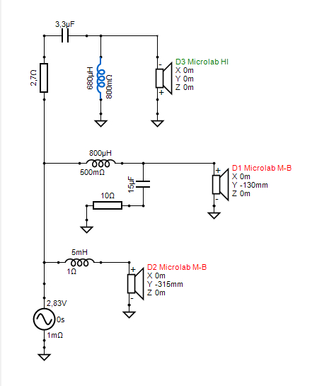

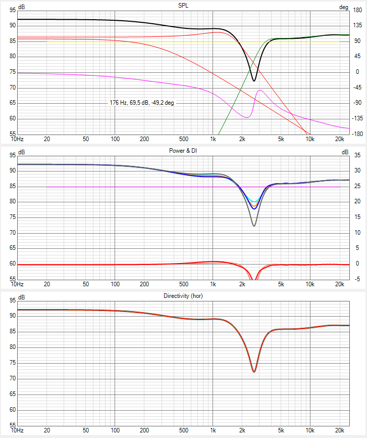

Последовал Вашему совету, поменял номиналы в схеме и вот что вышло:
Я правда активное сопротивление катушки на ВЧ не менял - не знаю каким оно будет, поэтому оставил как и раньше. Еще в противофазе пищалку включил. График SPL вроде и ничего, но это всего лишь график. Надо будет попробовать собрать на макете и послушать.

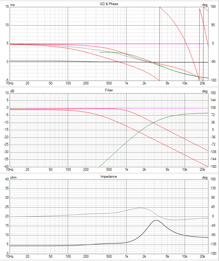

Прошу прощения, поторопился. Не те графики прикрепил. Вот от родных фильтров скрины:Посмотреть вложение 90984Посмотреть вложение 90985
стыки полос-скаты и подъемы на полку - обязаны быть симметрично-зеркальными, а пока что у вас дикий ужас вместо.
Последовал Вашему совету, поменял номиналы в схеме и вот что вышло:Посмотреть вложение 90989Посмотреть вложение 90990Посмотреть вложение 90991
А что, народу нравится))))) Быстро и оперативно. Браво. Осталось послушать.
Фазировку пищалы можно на слух, по более низкому и слитному со средником звучанию. Неверная фазировка делает звук кислотным, он разбегается по излучателям, теряя слитность.
ПС. Обратите внимание, стык СЧ-ВЧ на моей любимой частоте. 2100Гц :)
И АЧХ как у Танной Меркюри М.

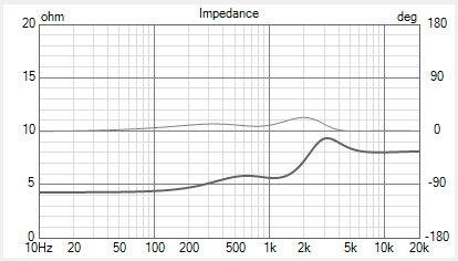

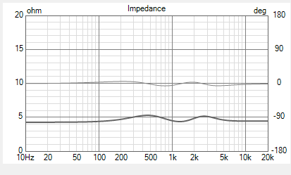

Понятно_hm_. Вряд ли у меня терпения хватит так копаться с этими Микролабами. Кстати вопрос... Вы рекомендуете отключить цепь 10 Ом + 15 мкФ, что стоит параллельно фильтрам. С ней импеданс хоть ровный (правда в симуляторе):
А вот такой без этой цепочки:
Я понимаю смысл этой цепи для облегчения жизни усилителю. Или же не стоит на это обращать внимание?
Чисто на слух с учетом акустики помещения у меня с наскока отстроить эквалайзер не получается. Нет такого опыта. Нужно снять АЧХ, какая бы она ни оказалась кривая, а уже потом от нее отталкиваться. И в конце уже подстроить на слух до того звука, к которому привыкли уши. Ну а если же звук получается никакой, тогда смотреть, что можно сделать с фильтрами.
Без данной цепочки УМ разгружен на ВЧ по току в 2 раза, Желательно получить максимальную активную составляющую, а мы видим модуль комплексного значения. Реактивное сопротивление АС
Несколько раз пытался осилить эту тему про реактивное сопротивление, но как-то не очень оно мне поддается пониманию, увы. А самое главное, не могу понять, надо ли в моем случае с Микролабами что-то делать с их импедансом. Или забить на это дело. Нет у меня возможности делать замеры параметров динамиков, поэтому приходится ограничиваться симуляторами и советами форумчан. Я понимаю, что усилитель с этой цепочкой "видит" нагрузку с более ровным импедансом, но не активным сопротивлением. Ну и соответственно нагрузка на усилитель увеличивается с ней.
Всё просто. Сопротивление - это сопротивление постоянному току, здесь ёмкости и индуктивности не влияют на сопротивление. Импеданс - это сопротивление переменному току. Если в цепи нет индуктивностей и емкостей, импеданс равен сопротивлению. Но они есть, поэтому для каждой частоты своё сопротивление.
Главная проблема - сильное понижение импеданса на определенных чпстотах. Плохо если для АС на 4 ом, импеданс в какой-то области частот становится 2 ома и ниже. Если выше, не обращайте внимания.
Если хотите получить более точные советы, надо любым образом зафиксировать и показать здесь АЧХ каждого канала по одиночке - НЧ, СЧ, ВЧ. Пусть хоть на вашем шуме и фото фото с телефончика. Это позволит качественно (в смысле - в общих чертах) сделать оценку.
Разница здесь невелика, поэтому цепочка лишняя.
