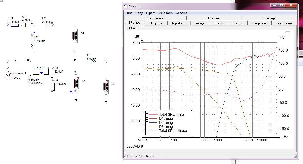

Собственных замеров нет. Почитав эту тему и еще аналогичные с других сайтов по поводу модернизации SOLO 7C, хотел попробовать улучшить их, воспользовавшись советом и опытом знающих людей. На данный момент обе колонки пассивные, задние и нижние стенки выложены синтепоном 300 гр/м^2. Трубы фазоинверторов также обернуты синтепоном. Вместо штатного усилителя вклеена заглушка из фанеры 12 мм и установлены другие терминалы. Сами колонки работают от простого Technics SU-V500. На сайте Вегалаб нашел вариант небольшой доработки кроссовера от участника Hall.
На основе этой схемы и хочу попробовать переделать фильтры.
И, наверное, самое главное. Я не питаю иллюзий, что из этой мультимедиа акустики можно сделать что-то реально интересное и достойное, тем более с моими поверхностными знаниями и отсутствием опыта. От переделки хотел бы получить более-менее ровное звучание без всяких призвуков и выбросов, насколько это возможно. Тем более, что назначение этих колонок - фоновая негромкая музыка в комнате 18 кв.м. Сам давно уже привык слушать flac в наушниках (на сегодняшний день в SHURE SRH440).
Враки от калькулятора. Катушка соло не даёт -6дБ/октаву, а 2,5...4дБ/октаву. Второй порядок (там вообще-то "полторашный", 3 Ома на землю) тоже не может дать -13дБ/октаву, будет где-то 7...8дб/октаву. Покажите родной фильтр, с номиналами. Динамики 8 Ом?

Нарисовал схему "родных" кроссоверов, которые стояли у меня в колонках, в Multisim. Значения параметров динамиков взял со 2-й страницы этой темы. На схеме в синих прямоугольниках - эквиваленты динамиков в ящике с фазоинвертором.
Осталось рассказать, что как только трубу инвертора синтепоном обернул, так звук-то и прорезался, и распахнулся.
Ну я уже писал, что не жду никаких чудес от переделки ММ акустики. Да, вот померить параметры мне нечем, поэтому ориентируюсь на 2-ю страницу этой темы.

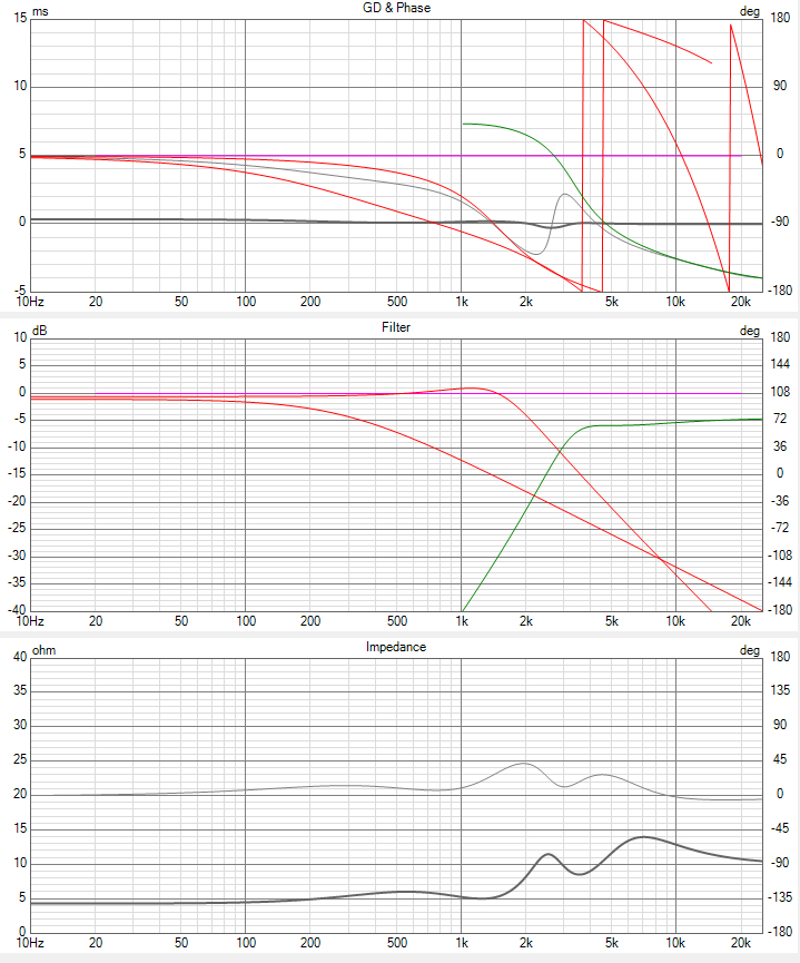

Вот такой график выдал Multisim по фильтрам.
Я пробовал использовать VituixCAD2 для анализа схемы, но на пищалку указаны не все параметры. Часть из них пришлось выдумывать, основываясь на паре примеров из библиотеки этой программы. Естественно этот анализ ни о чем в ВЧ области.
В схему мультисима Вы не внесли активные сопротивления катушек (на будущее). Для анализа по-прежнему мало информации. В частности, что-то подсказывает, что НЧ имеют активное сопротивление НЕ 8,0 Ома...
Может я чего-то не понимаю, но активное сопротивление на схеме - это R1, R2 и R3. Я замерял мультиметром сопротивление постоянному току - для мид-бас динамиков 8 Ом, пищалка - 6 Ом.
Пардон, не сразу понял, что Вы про катушки фильтра говорите.
Вот, что выдает VituixCAD2:
Но, повторюсь, часть параметров пищалки взяты с потолка.
Прошу прощения, поторопился. Не те графики прикрепил. Вот от родных фильтров скрины:

5 мГн может иметь пару Ом активного, если не вложиться в медь или в железо (во второе дешевле).
Прошу прощения, поторопился. Не те графики прикрепил. Вот от родных фильтров скрины:Посмотреть вложение 90984Посмотреть вложение 90985
Переверните фазу ВЧ динамика. Его отдача, вероятно, занижена.
У меня мультиметр Victor VC9808+ с замкнутыми щупами выдает 0,1 - 0,0 (периодически меняется). Думаю, что вполне можно использовать для подобных замеров.
ВЧ-динамик включен в оригинальной схеме в противофазе (судя по маркировке на нем).
Катушку 5 мГн я мерил своим мультиметром.
Да, и катушки 5 и 0,8 мГн с сердечником, а 0,25 мГн без сердечника.
Действительно, если поменять полярность ВЧ-динамика, то график выглядит без этого жуткого провала на 2650 Гц.
