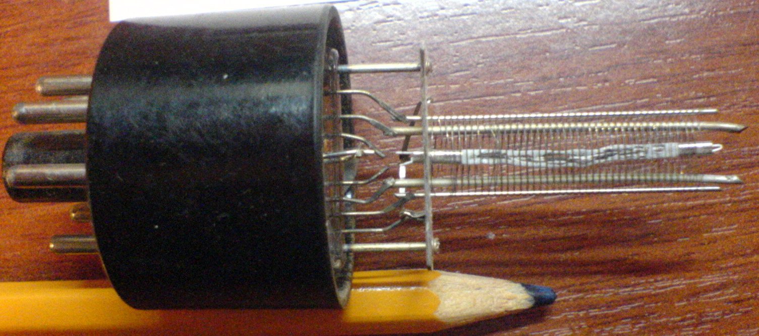

Кто нибудь в курсе- у одноанодные 2А3 нить накала одна или две в параллель?
Сергей, при случае измерьте ток накала севших ламп. Для справки.
