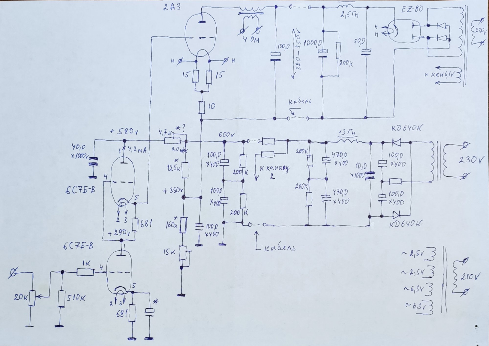

МКТ чем не угодил? И можно одним анодным обойтись.
Ден123
30 Май 2020
687
191
Зато у моего теперешнего тяжёлый только блок питания.
И все-таки, почему нельзя сделать тоже самое без дросселя?
Доя реализации полноценной замены дросселя Вам потребуется источник тока, способный вырабатывать противоЭДС. Для этого потребуется 3-й источник питания и много еще чего интересного, включая пару оперов (оу) и пару повторителей на весьма линейных биполярах.
Поставить просто резистор можно, но получиться очень кривой режим с кучей искажений при значении сигнала на аноде драйвера в половину от смещения выходной лампы. Кроме того, получить даже 2 вт выходной мощности будет крайне затруднительно.

Ой да, ну, типа - дроссель есть благо. Один БП делается легко, просто после анодного ставится еще один стаб, и то не факт, что потребуется. Просто конденсаторов нужное количество.
Ден123
30 Май 2020
687
191
Дроссель, в такой реализации схемы, будет звучать лучше, чем схема с мкт на том же железе и при той же комплектации.
Патамушта дроссель мотается в одну сторону и прямо, без этих ваших извилин.
Не совсем верное утверждение, ибо намотать приличный дроссель - еще то удовольствие. Если МКТ более менее описаны в литературе и в интернете, то с дросселями полная .... эээ... Ну вы поняли.
Возможно я не умею мотать и применять мкт и мне попадались исключительно адцтойные, но увы это мое мнение, основанное на "пробовании" Тимур, танг, лундалов и телефункенов. Единственные мкт, которые мне понравились были выдраны из "Брюль и Кьер".
Тот же МКТ можно включить дросселем, соединив все обмотки последовательно, получим ту ещё индуктивность. Это если сильно хочется. А мне нравится МКТ включать не дросселем, а МКТ.
DIM
13 Дек 2019
2,291
617
Не знаю, не сравнивал. Двухкаскадные схемы с прямой связью тот еще гемор.
Ден123
30 Май 2020
687
191
Ага, и нагоним екмость до суммы всех емкостей (собственная первички+ собственная вторички + межобмоточная емкость) итого 5-10 тыс пик.
Вы попросили схему драйвера "скрипка", она с дросселем, если вам нравятся схемы с мкт, то это уже другая история.

Сейчас просто попытался нарисовать полную схему, правда без входного каскада. Посмотреть вложение 53034
Вот моя схема на седьмой странице. Сейчас работает с не принципиальными изменениями.
Просто и понятно. Места занимает мало, поёт прилично.
Я сравнивал.... Но имейте ввиду, что предвзятость у меня присутствует и, возможно, я несколько небрежно мотал мкт.
Вы не поверите, но скрипка снимает этот гемор в следующих вопросах:
1. связи пульсаций питания и фона,
2. в части миллеровой емкости драйвера,
3. в части Ку драйвера,
4. в части питания драйвера,
5. В части устойчивости драйвера. Я пытался заставить в этой схеме 6с15п при токе 30 ма генерить. Она загенерила, но для этого пришлось приложить достаточно усилий.
6. Стабильности всей схемы.
Я об этой схеме не знал. Интересно. Спасибо.
И тогда уже для общего развития, расскажите о правильной намотке дросселя.
Почему не поверю, это на поверхности. Кроме устойчивости, конечно. Но намотка удовлетворительного дросселя - тоже немалая проблема, особенно, если гнаться за полосой.
Ден123
30 Май 2020
687
191
Нет. Собираетесь делать - расскажу. ;)
Мы с вами "сравнивали" драйвер брусски, от которого вы отказались и независимо пришли к одному выводу - брусски фтопку.
А если соберетесь делать скрипку подскажу откуда извлечь замечательные железки с намотанным на них проводом, залитые маслом ив герметичной упаковке . ;)
Сергей, против српп, да еще НАСТРОЕННОГО, ничего против не имею. Проверьте именно спектр драйвера и наслаждайтесь музыкой.
Дмитрий, а Вы знаете о намотке правильного дросселя?
Любопытно как?

Нет, никогда такие дроссели не мотали, только силовые. Но это решение в книжках есть точно, можно глянуть, если интересно. У меня сейчас только один проект с МКТ, остальные - прямая связь, так что, для проверки не доберусь уже, видимо.
Не уверен в том, что, если надумаю построить "скрипку", смогу Вас найти. И сайты тоже не вечны. Вот АПа уже нет. Старого.
Поэтому интересуюсь здесь. Конечно, если это не секрет.
Миллерова емкость снижается, причем кардинально.
После намотки "универсальную" на шёлковой фабрике я остановился в поисках. :)
Полоса ниже 50 кГц не получится даже при среднем качестве.

А снизу? Учитывая, что внутреннее 6С15П достаточно велико, "генрей" нужно много.
Это как в старых радиоприёмниках или клубках ниток для вязания?
Там как-то хитро мотается слой к слою под углом. Если речь о подобном, то это просто мазохизм за такое браться.

Много лет ставлю дроссели в анодную нагрузку и предварительных, и выходных каскадов (т.н. "парафид").
Дроссели по качеству должны быть ой-ой-ой, т.е. недорогие Hammond-ы или там всякие Triad-ы лучше не использовать в ответственных проектах.
В книжках мне не удалось найти, возможно кому-то повезет больше.
20-30 гц пр -1 дб легко. 65 гн. Формула 2пфл >= 2 Ra- R1
Секрет.
Находите трансформатор на м85 и дроссель на м85 с зазором от бигов. Делите железо пополам между будущими дросселями. Железо с зазором делите в каждом комплекте еще раз пополам. Набираете железо в каждом дросселе так:
Четверть с зазором - половина без зазора- четверть с зазором.
Намотка 0,25-0,27 проводом с возвратом (по Партриджу) межслоевая изоляция 0,05 мм. Через каждые 10 слоев изоляция 0,2. До заполнения. Выйдет примерно 4700- 5000 витков. Внешний вывод - горячий.
Ток 12-25 ма. Это самый простой и полоса 35 кГц по -3 дб.

Это Ф-железо? Которое неразрезное, но прорубленным зазором на центральном стержне? Вроде есть подобное дома.
Они. Вам потребуется один набор с зазором 0,8 мм и один без зазора.
Железо с одним отрезанным уголком и в "искорку".
