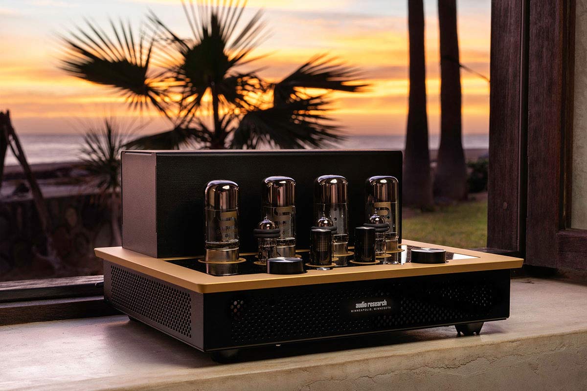

Купите какой нибудь из этих и слушайте на здоровье)
Они хорошо звучат.И не надо время тратить и силы.
PrimaLuna ProLogue Classic EL34 Triode TRV-35 SE .Unison Research Preludio Triode VP-300BD .Audio Research VSi60 .Unison Research P70 .McIntosh MC275 MK6 .Audio Note Meishu Phono .Unison Research S6. Triode TRX-1SE / Triode TRX-P6L. PrimaLuna ProLogue Classic EL34
Думаю дам совет доброму человеку)
Он мне тоже вот деки советует качественные,почему бы и не подсказать тоже...
А вот тут свеженькие есть.На любой вкус!
