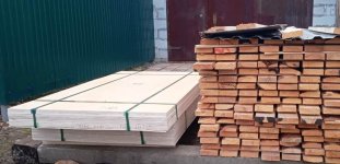

Насмотрелся, начитался..Тоже захотел :)
Посетил фабрику:
Выписал материал.
Привезли.
Пошел снег
Спасал материал
Затащил в гараж
И в баню..вот такой насыщенный день
Вытащил запасы
Прикинул - сч-вч секцию..какой то мезальянс (среднечастотник меньше пищалки..не смотрится :) )
... В раздумьях:

Там этой, как ее.. беймы там не хватает!
Фанера внушает. Щиты будут такие, что за ними Казань можно брать.
11 Окт 2019
943
755

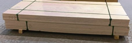

Может пишку использовать..все равно "вдувать" больше 100 ватт не планирую:
не..щитов не будет..будет 146 литров ФИ
а фанера неплохая..хоть и 3/4
а сучков нет..отшлифована прилично:

Александр Т
Чего то она на 19мм не смотрится.
Может из за того, что лист большой.
Но поверхность шикарна

там у меня 50/50..12 мм и 18 мм закупил и
для хозяйственных нужд ну и для своей "мебели" :)
Не знаю как быстро пойдет, впрочем знаю - будет очень медленно. Тут и стройка параллельно тут и огород...
Но хочется мне эстрадную акустику. Синтезаторы стоят..ударная установка..все ждут. Караоке еще охота иногда.. :)

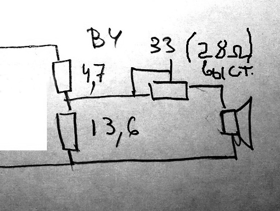

Впаял "делитель" (4,7 ом + 13,7ом). Но переменник последовательно оставил на 33 ома (им рулю на слух).
Воткнул цепочку переключателя НЧ-СЧ. Вроде как и работает (причем неотключаемую сделал, она как цобель похоже работает - с ней звук лучше на слух). Вообщем еще фоток:

да класс, наглядно все и понятно. Картина с 2 метров под углом в 30 градусов самая достойная , уверен, что на ней и остановились.
БГ20 на оси с катухой 2.3 мГн и емкостиной 6, 2 мк как-то не внушает , своя частотка двухполоски на БГ20-SC10 как-то посимпатичнее. Наверное, сказал динамикам: Улыбочку, сейчас вылетит птичка!
Ещё момент- выходное усилителя. Свои колонки настраиваю от транзисторника , если не оговаривается условие по выхсопру. И пара Ом может сильно повлиять на итоговую ачх

Сергей, а тут зачем такой огород?
Вполне одним резистором сводится.
11 Окт 2019
943
755
а на слух кручу..то так нравится то так (потом конечно утвердю схему) :)
