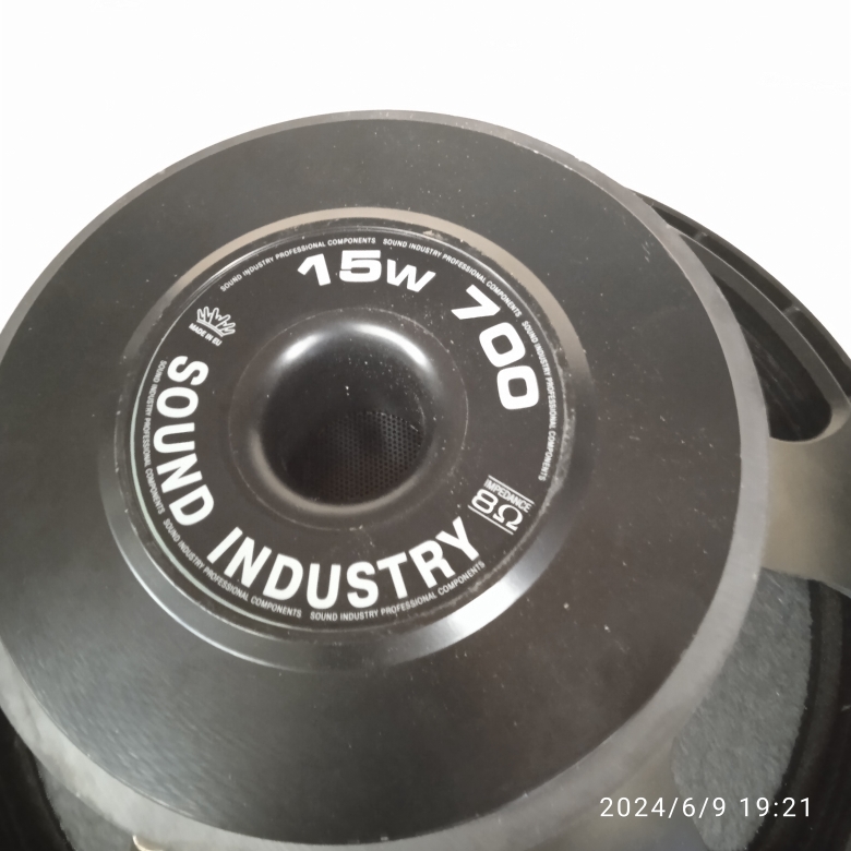

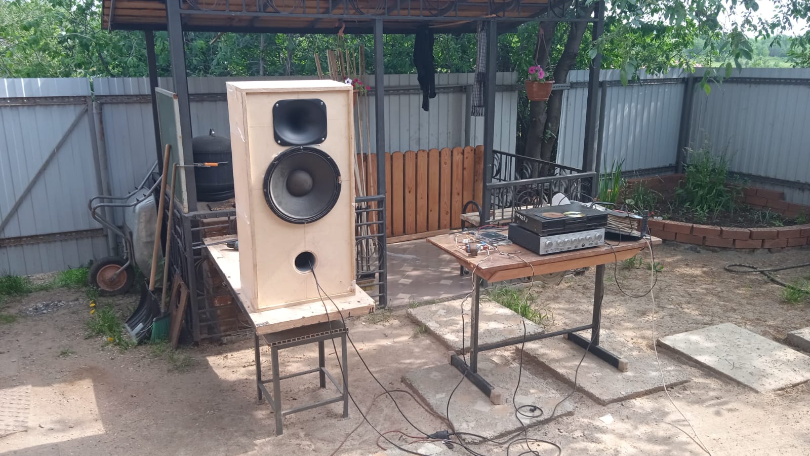

Да, задавил..Звучит то отлично (фильтр в итоге, после кучи телодвижений, ваш победил) . Но басовик (по паспорту) тоже, как и рупор, с чувствительностью больше 100
    262 KB · Просмотры: 93
    413 KB · Просмотры: 93

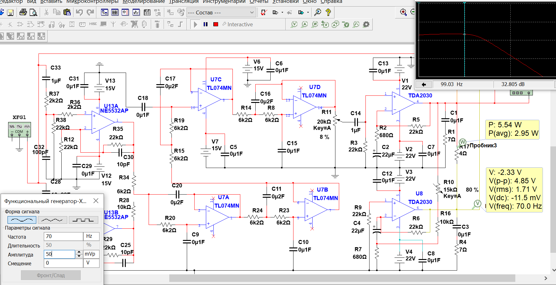

Ну сколько можно заморачиваться с этими пассивными кроссоверами?!
Ровно столько, сколько и с лампами заморачиваться будут. Пассивный кроссовер это сродни тёплому ламповому звуку.
При современном развитии интегральной схемотехники реализация биампинта-триампинга аппаратно ну никаких проблем не составляет.
Если отойти в сторону и немного подумать, а что любителю сделать легче, то я как то склоняюсь в сторону пассивного фильтра, во первых в интернете много готовых схем АС с пассивными фильтрами, во вторых найти в тумбочке конденсатор и намотать индуктивность элементарно. Так же есть много развитого сапра под пассивные фильтры именно под АС. А если учесть что в аудио кругах гуляет много баек о том какой звук считается благородным т.е. с помощью чего получают именно благородный звук, то всё, однозначно пассивный фильтр в не конкуренции.
Ну а так, в целом, способный молодняк с пол пинка ухудит в актив, те кто понял как настроить актив под свои хотелки в сторону пассива не смотрят.
28,311
13,622
Специально сравнил АЧХ басовика с пассивным фильтром первого порядка и АЧХ его же, но через усилитель с пассивной RC цепью на входе. Обе частотки слились.
Пассив второго порядка на входе тянет за собой катушки и возню с настройкой фильтра, потому куда проще активные фильтры электронные .
При некотором навыке можно стыковать что в активе, что в пассиве, без разницы. Дело в навыке и наличии приборов.

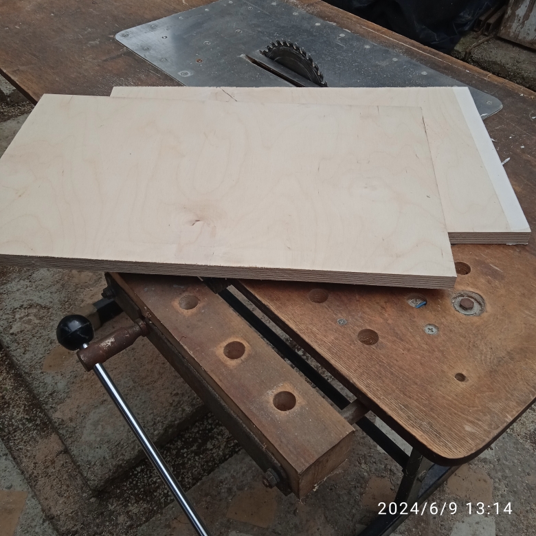

Вира по майлу. Поднять стоксель-моксель...

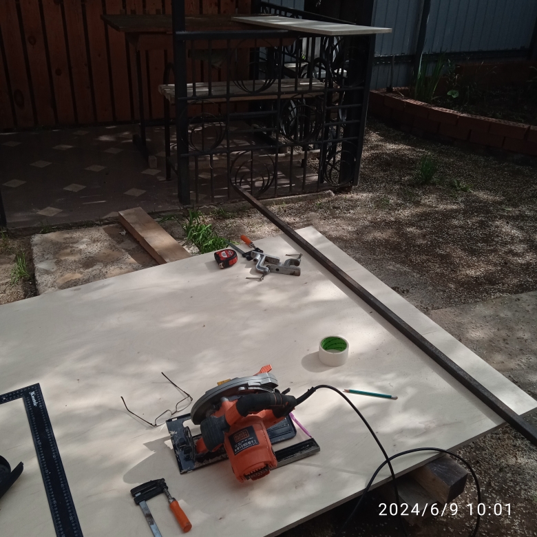

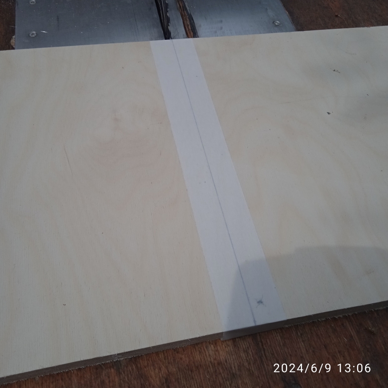

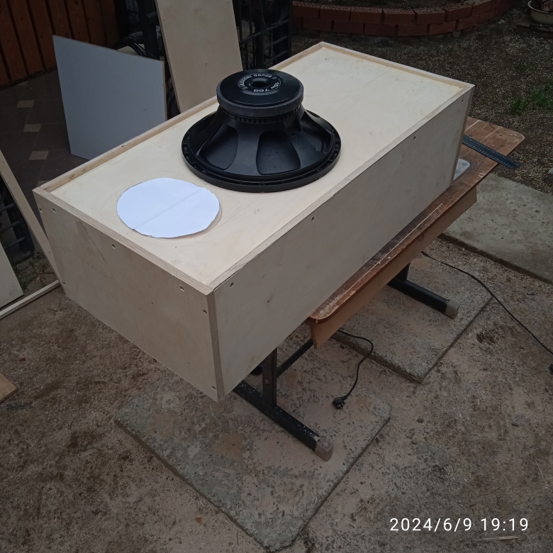

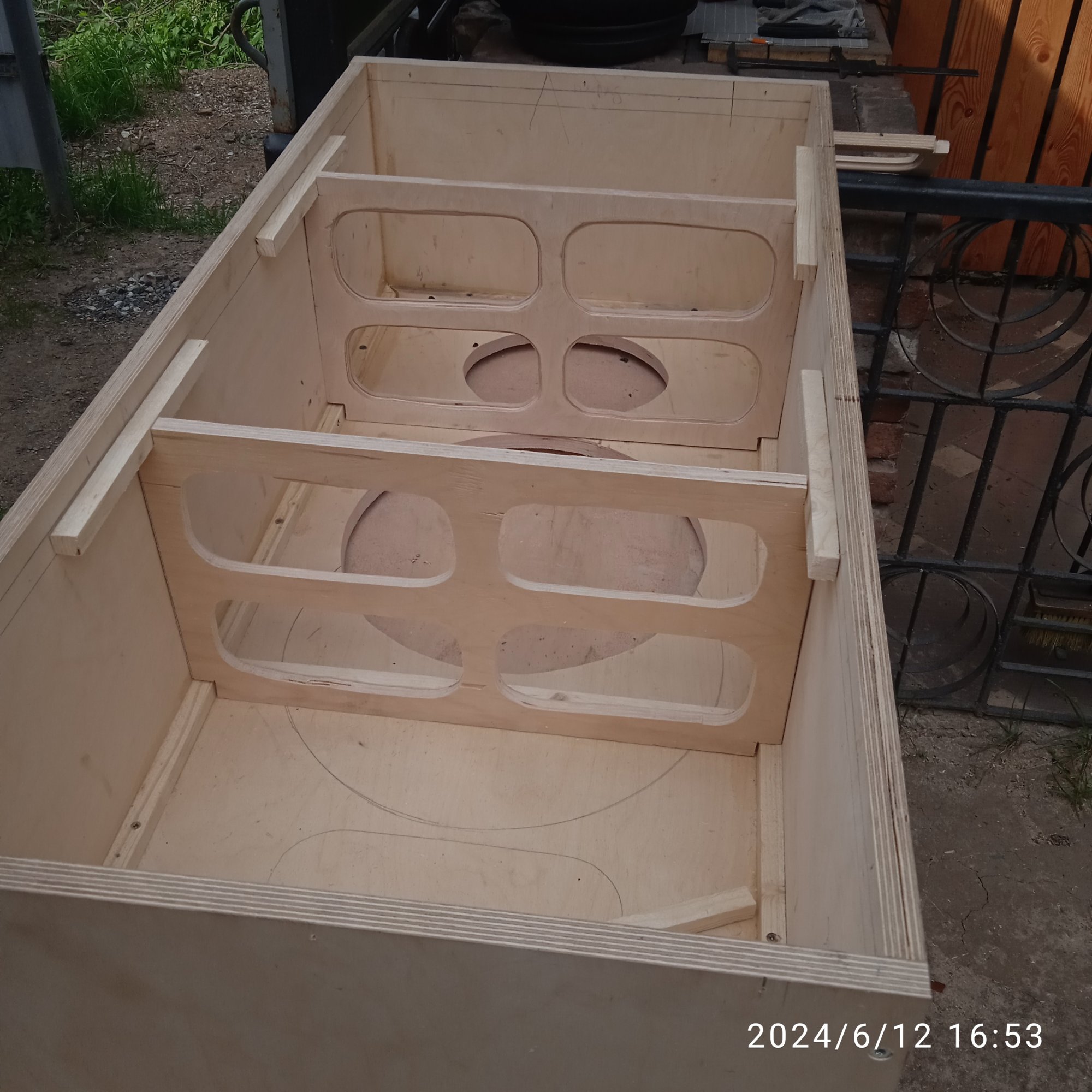

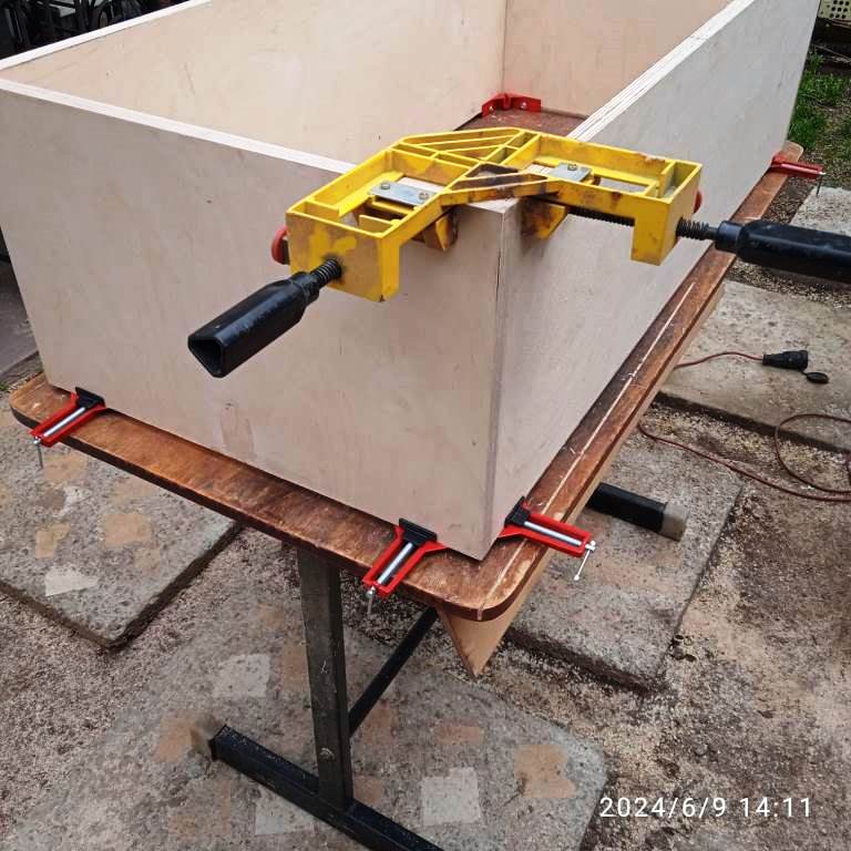

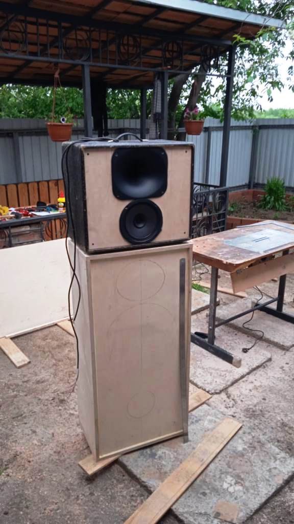

Вообщем пилю шпангоуты. Принято соломоново решение: делаю двухполоску, сч попробую отдельным ящиком (когда вокал надо будет подчеркнуть). Фильтры снаружи. Возможность подключения как в пассиве, так и в активе: трех-канальный усилитель не проблема ... За ДСП.. ВДВ... ДВД!
    431.7 KB · Просмотры: 104
    343.1 KB · Просмотры: 93

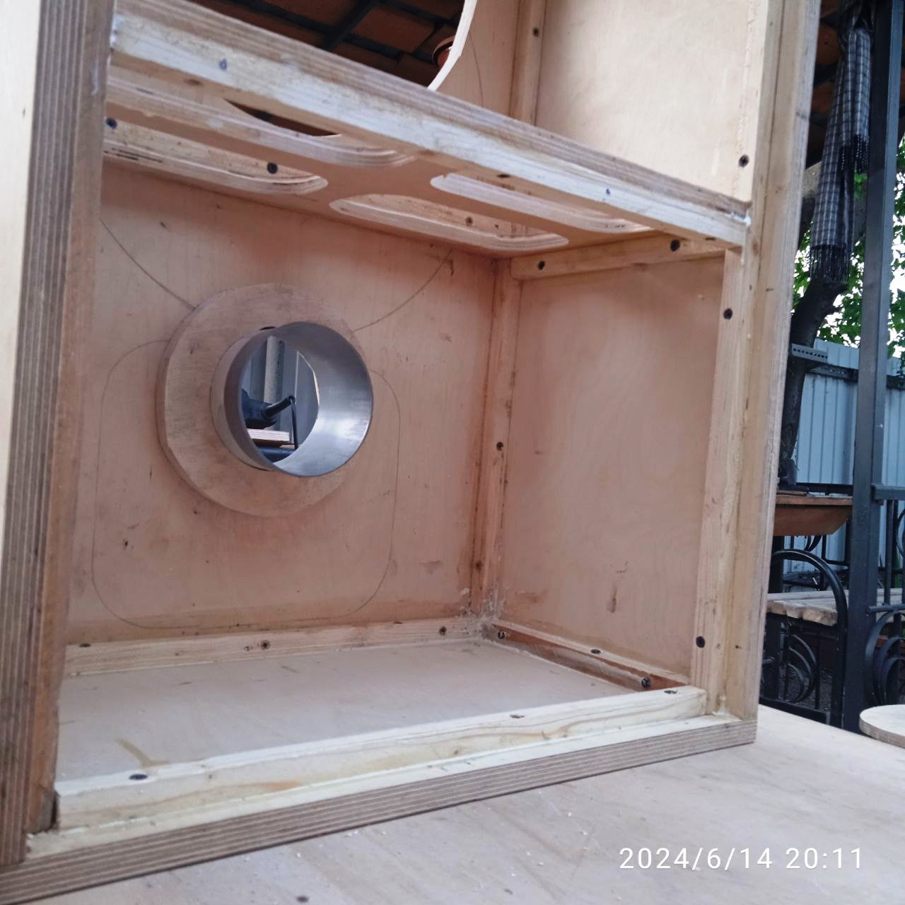

пФФазоинвертор
    121.9 KB · Просмотры: 98
    123 KB · Просмотры: 86
    173 KB · Просмотры: 94

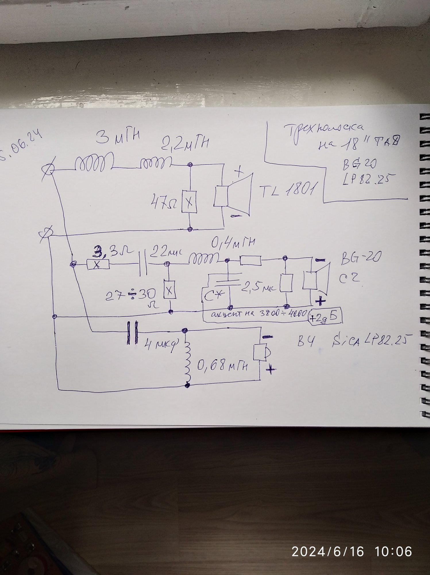

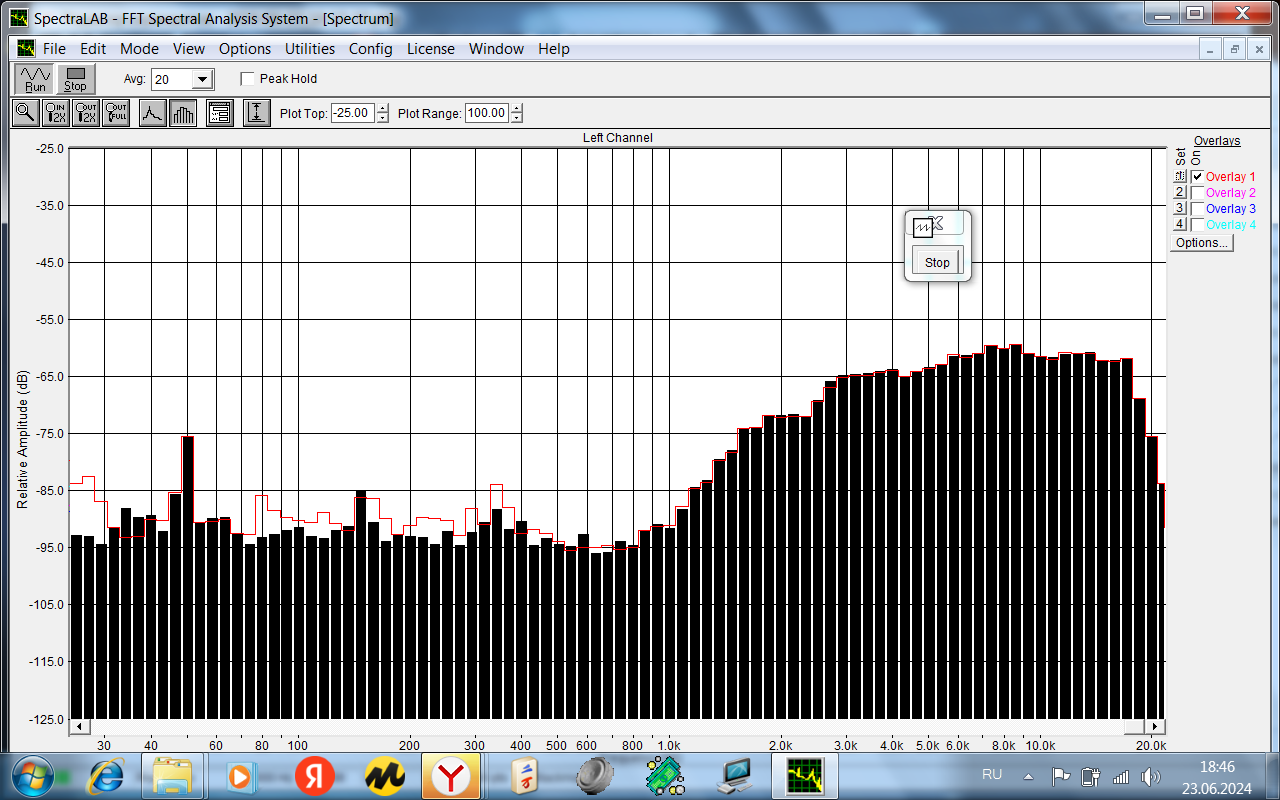

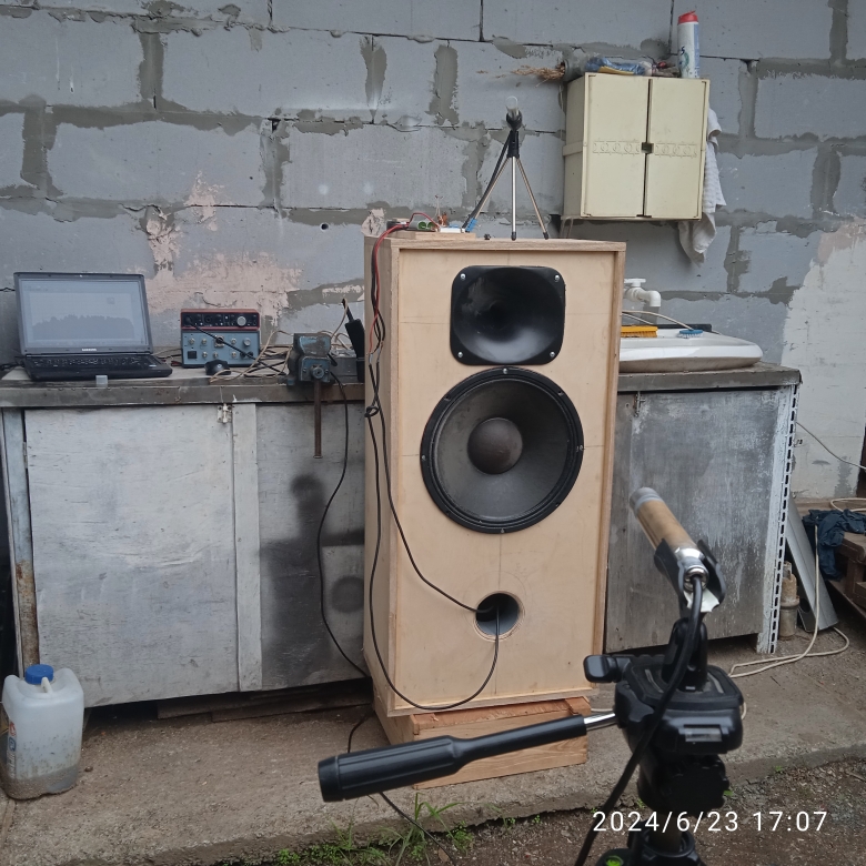

что я заметил (может мне кажется конечно.. :) )
чем проще фильтр, тем звук более живой (раскрытый)
Делал посложнее, и частотка вроде выруленная прям "полка", но заметнее изменение звука при перемещении головы (и это видел микрофоном) и изменении угла направленности микрофона на источник. Проще делаешь фильтр - ачх не такая ровная, но звук приятен по всей квартире (даже в других комнатах и на кухне). Изменение ачх тоже не такое резкое..округлое :) с плавными переходами. Но это мое ИМХО :). Может психика . Вчера настроил, нравилось. Сегодняя слушаю разное, неее...что то не то. И опять заново. Но интересно :)

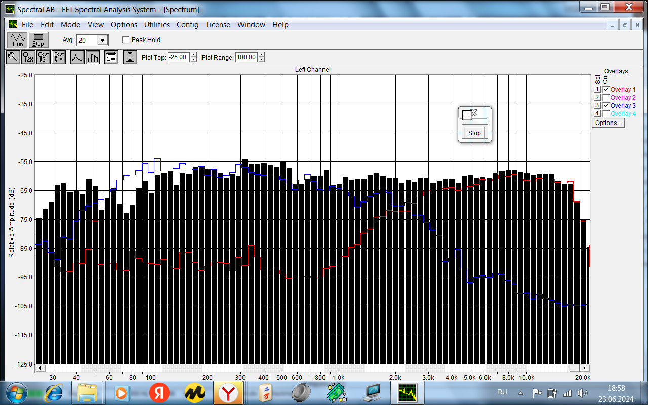

Сергей, я сегодня наконец завершил настройку трехполоски на 18" басовике , среднике BG20 ему в помощь и пищалке Sica LP82 .25. До этого было примерно 4 варианта фильтров, которые смутно чем-то не устроили. В итоге сработало решение, обеспечившее наилучшую слитность, комфортность, ненаправленность и сбалансированность звучания колонки в целом.
Главная идея этого решения- минимум емкостей на фильтре, замена второго порядка на первый , LR и CR , а еще- каждый динамик в своей полосе звучит ровно, спокойно, без режущих слух призвуков, скаты и подъемы на краях полосы пропускания зеркальные, приятные на вид . Не скрою, повозиться пришлось как никогда. но результат достойный. И самое приятное- любой трек , включенный наугад, звучит на уровне, колонка удалась. Позже нарисую фильтры, там много фишек, обеспечивших лучшее звучание при минимальном числе деталей.
11 Окт 2019
1,222
1,132
65
Буду ждать с нетерпением :). Моя хоть и вполне комфортно звучит, но с поправкой "это ж для попеть да побренькать" :). До домашней или наушников ей далековато :).
Интересно как внешний вид колонки с 18" обыгран: БГ20 рядом с 15" лопухом не очень то у меня смотрелся. ..А тут ажно 18"
Ну и чувствительность у моих динамиков оказалась уж очень поболее чем у БГ20.
28,311
13,622
Спасает факт, что отдача средника обязана быть меньше, чем басовика, чтобы средник подобрал басовик на спаде и протянул до 3 кил, где пищала выходит на полку.
Красиво получилось все, и АЧХ бас +средник, цельная неразрывная плавно спадающая картинка, и АЧХ средник +ВЧ, и суммарная АЧХ , сквозь которую просматриваются полосовые частотки. И зазвучало все как надо только тогда, когда выкинул катушку на входе СЧ фильтра, динамик задышал свободно, но проявился резонанс внизу , басовая нота, убрал его резистором Ом на 30 вместо прежней катухи. Получился аккуратный звук, симметричные скаты АЧХ с обеих сторон, полка выровнялась, полоса протянулась .
По схеме поясню. Пока просто скажу, что давно не возился так долго и очень рад достойному результату.
Обещанная схема 3-полоски
.Примечание.
Простота НЧ фильтра объясняется предельно грамотной конструкцией басовика Pioneer-TAD TL1801 , на АЧХ нет привычного выброса в районе 2-3 кГц, тянущего за собой сложный фильтр , низкий срез или режектор. Все просто и звучно. Бас прекрасный, незатянутый, баланс низа и средины безупречный.
По завершении темы поделюсь картинками АЧХ в начале и финале работы.
ПС. Резючки аттенюатора СЧ не нарисовал, они там полосатые и в параллель, подгонялись по результату. Дорисую.
ПС от 23 06 24. Аттенюатор к среднику BG20 из двух резисторов, 3.3 Ома на входе горизонтального и 8, 2 Ома вертикального. параллельно динаамику.

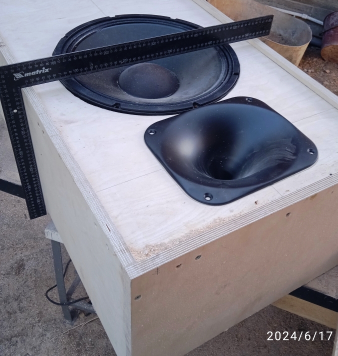

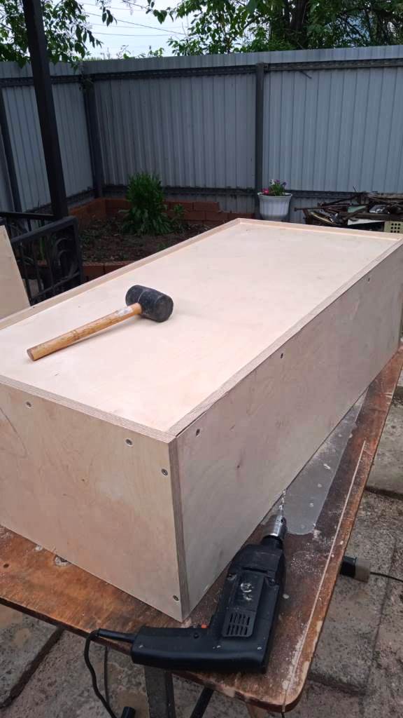

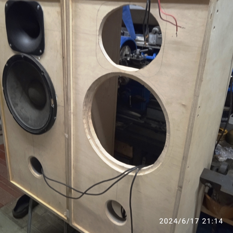

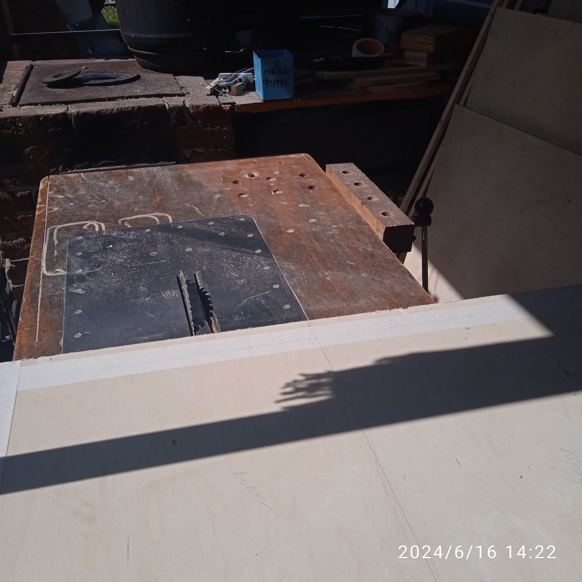

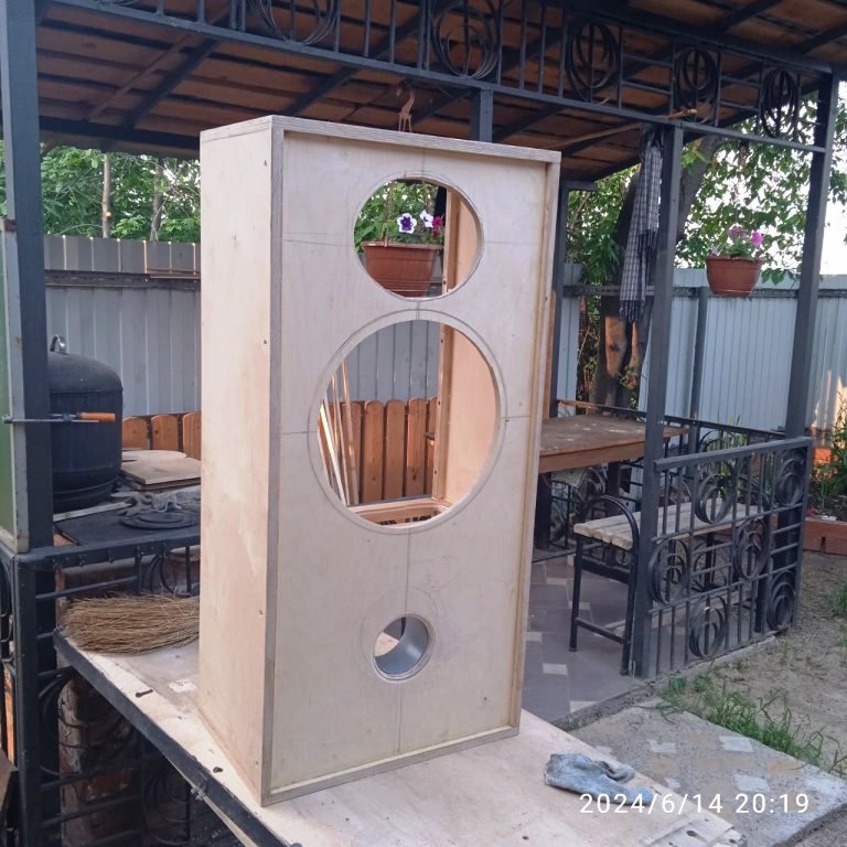

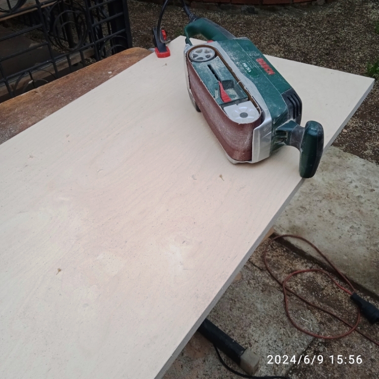

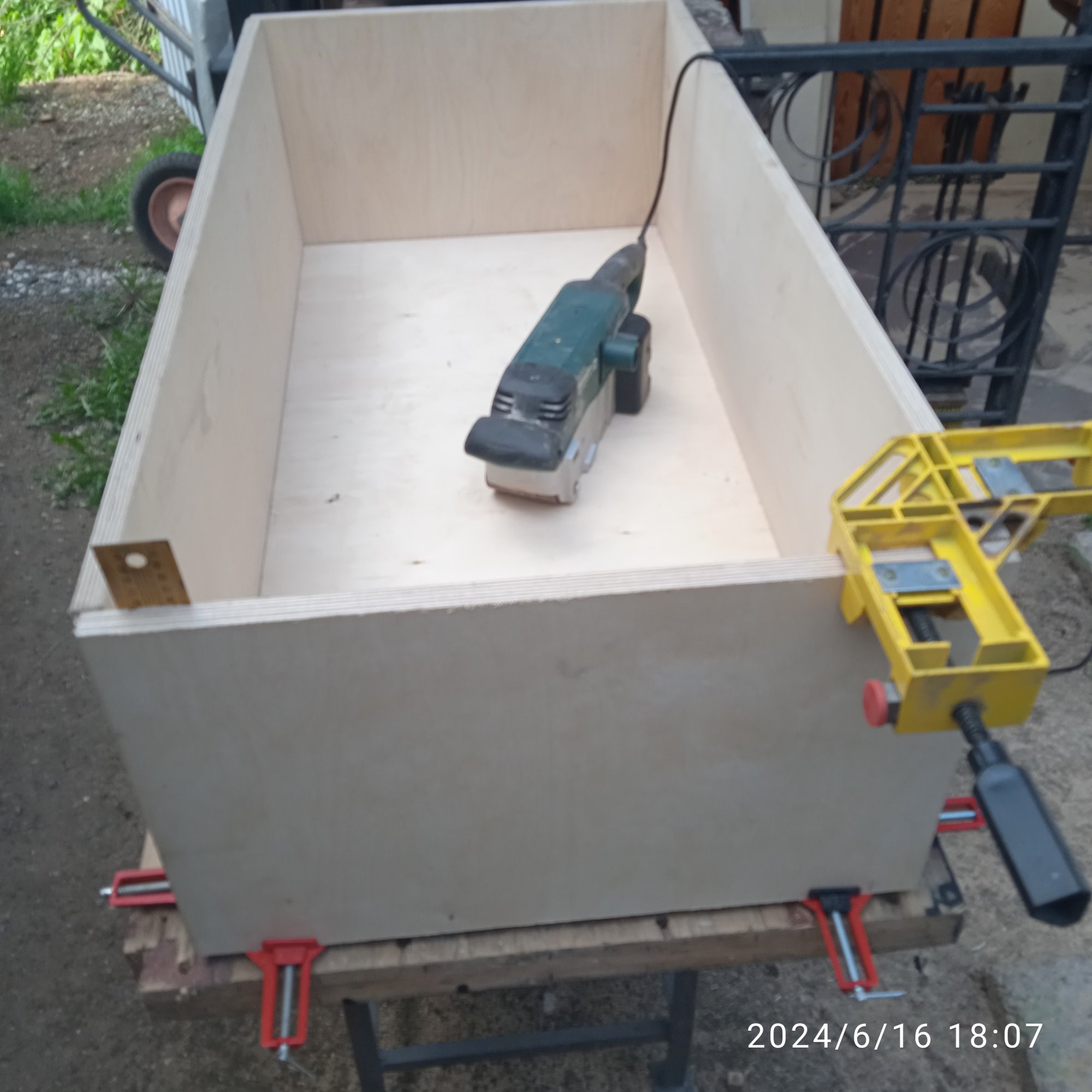

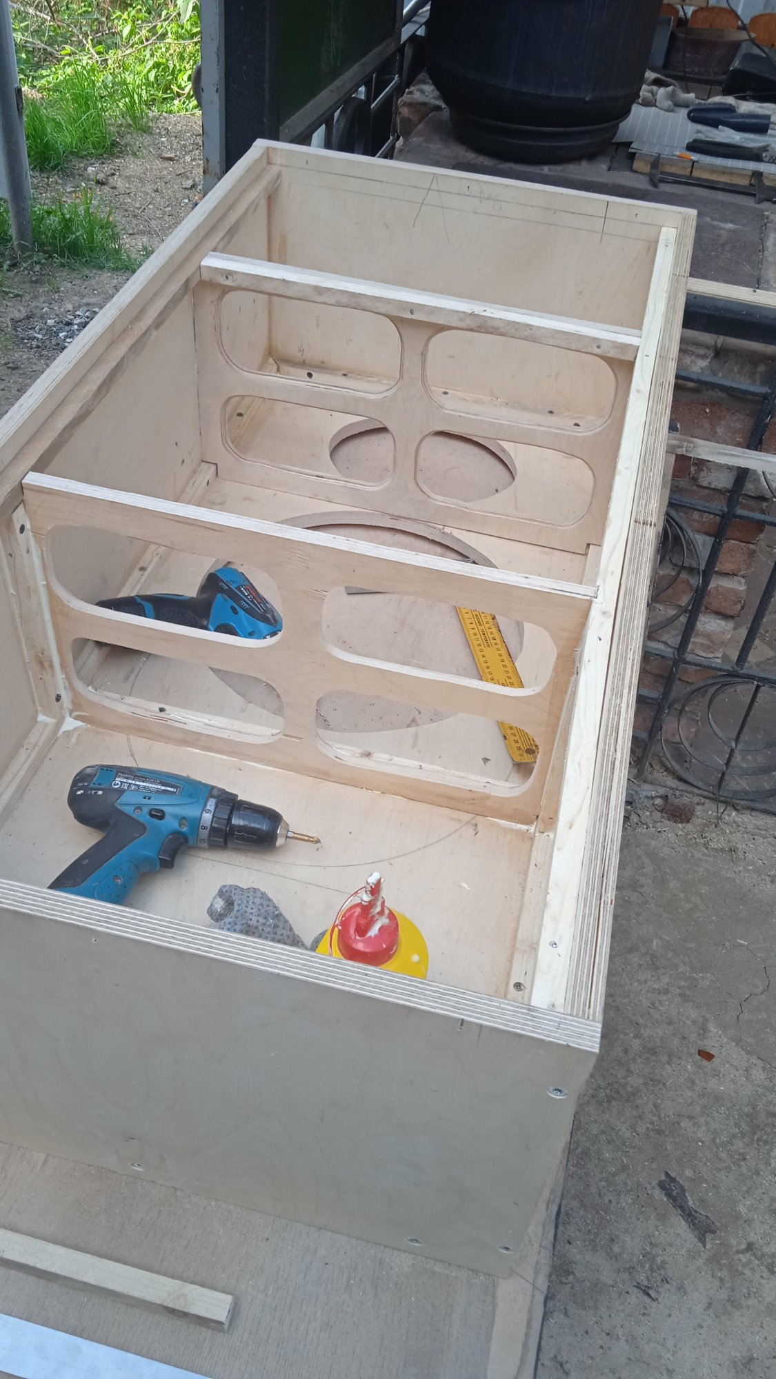

Позишн намбер ту....опять пилю
    432.1 KB · Просмотры: 71
    303.2 KB · Просмотры: 75

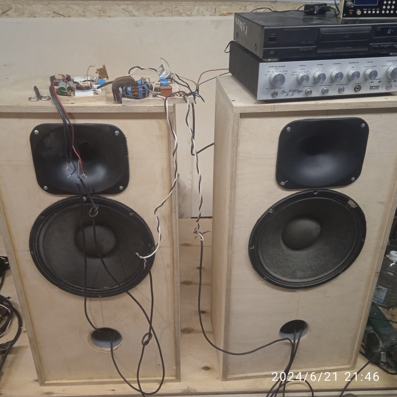

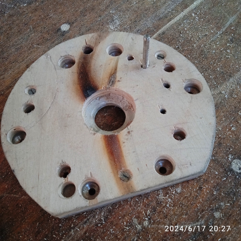

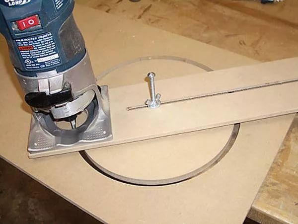

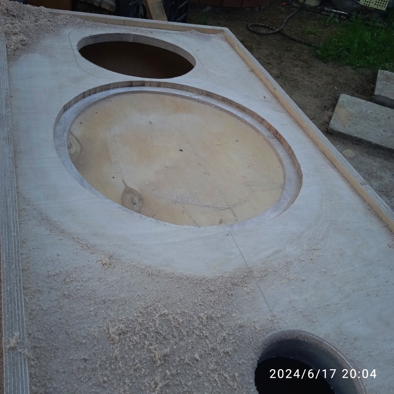

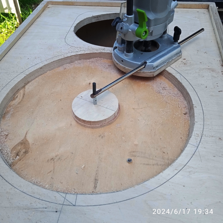

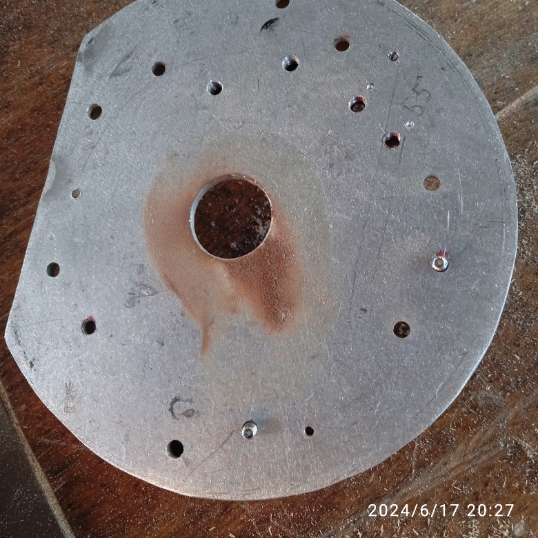

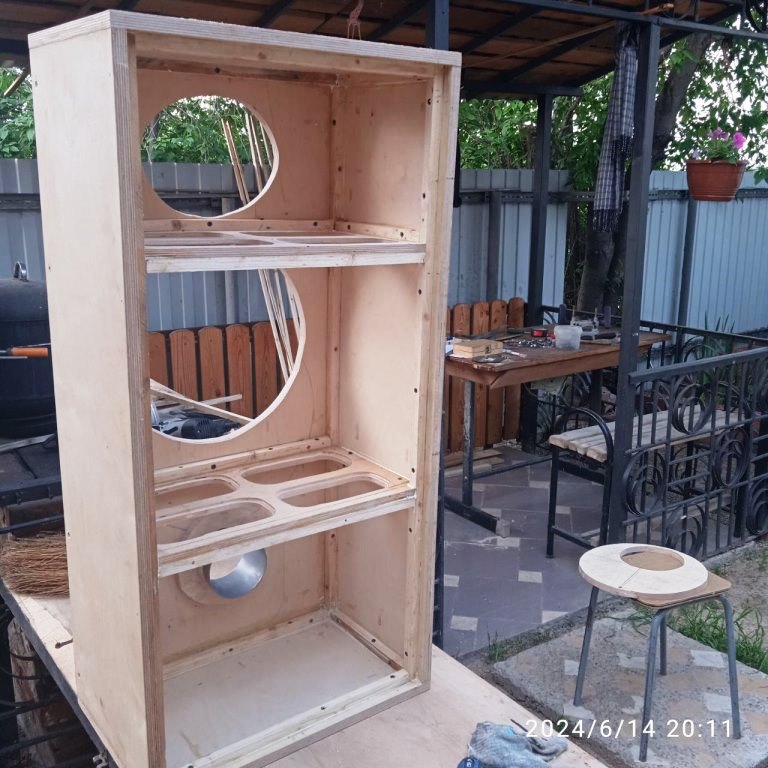

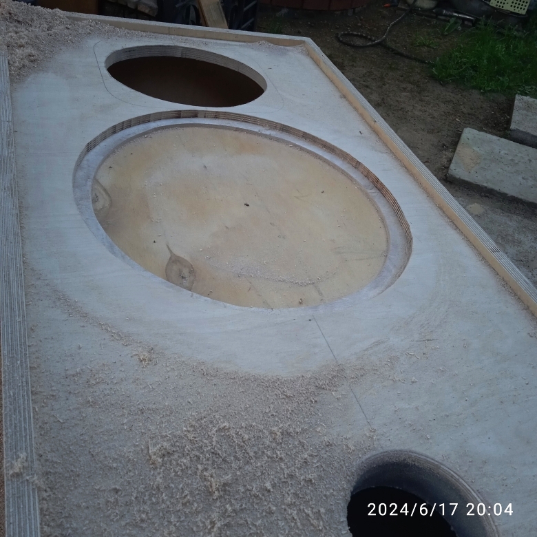

Решил утопить басовик..(лучше бы не извращался, а просто вручную, было бы точнее)
    447.7 KB · Просмотры: 75
    457.6 KB · Просмотры: 82
    352.8 KB · Просмотры: 81
    568.9 KB · Просмотры: 77
    572.5 KB · Просмотры: 74
    366.2 KB · Просмотры: 77
    377.8 KB · Просмотры: 69
16 Авг 2019
940
677
было бы точнее
" после сборки обработать напильником" :) , нормально , просто выборку удобнее делать первой , а потом сквозное и ещё , я не пользуюсь штангой , делал оснастку из обрезка фанеры , намного удобнее и точнее
наподобие такой

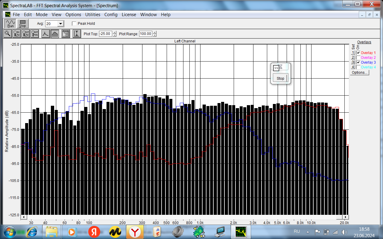

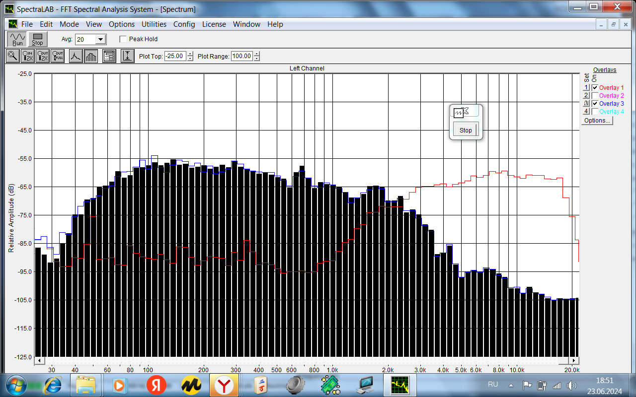

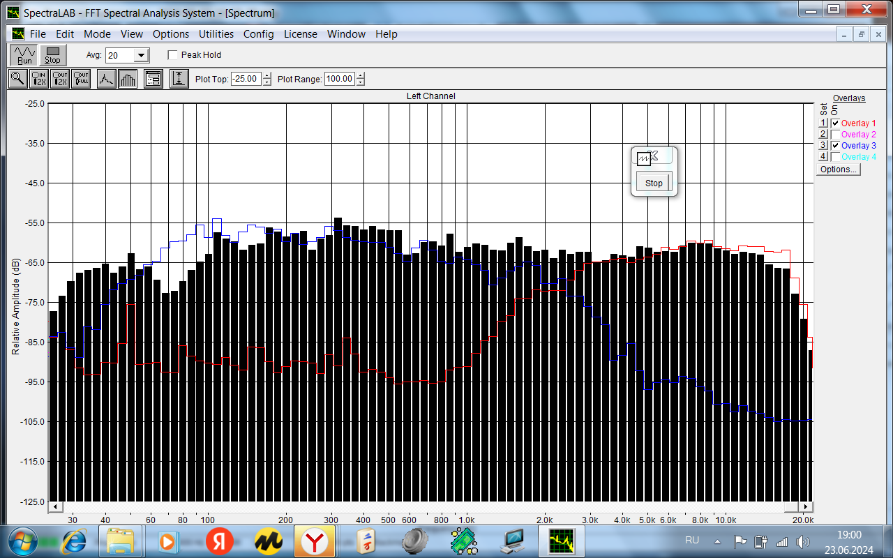

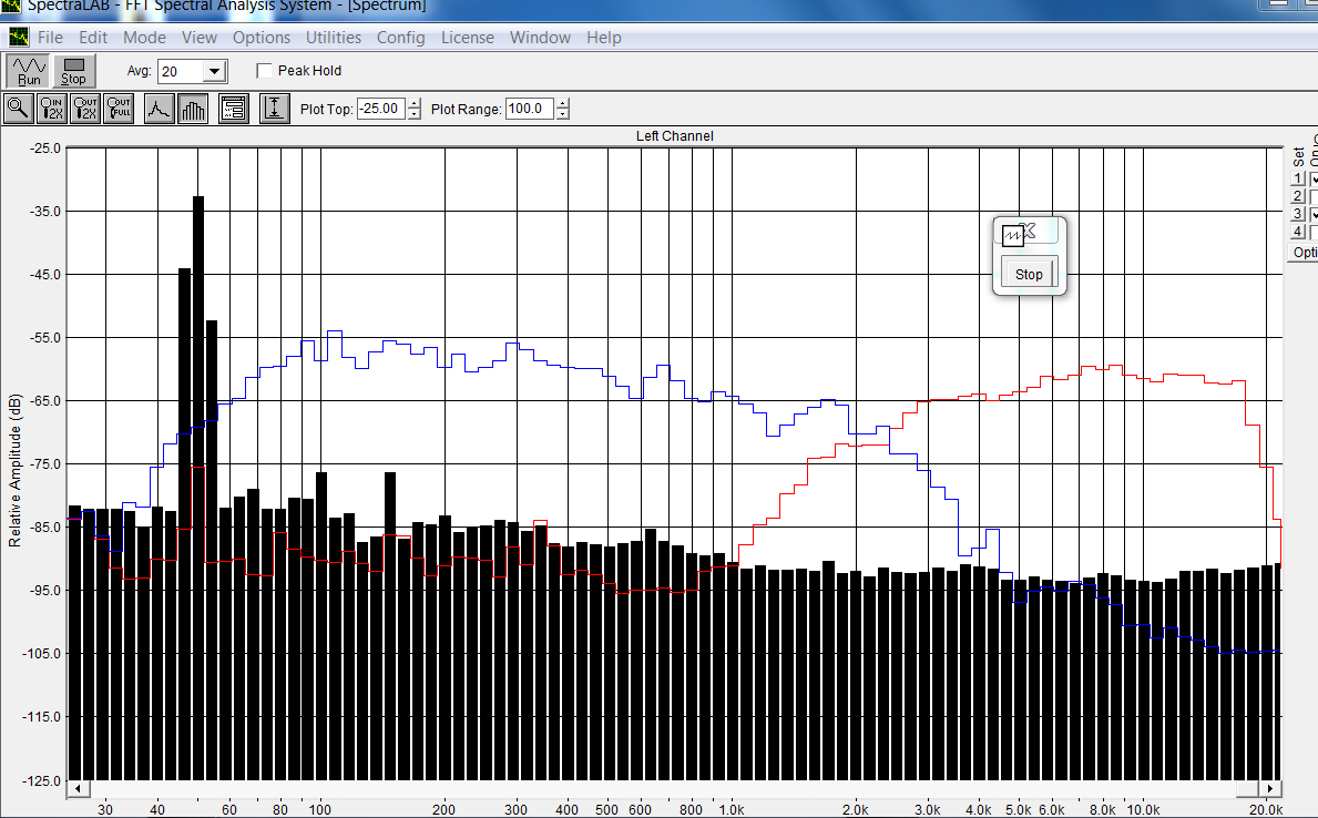

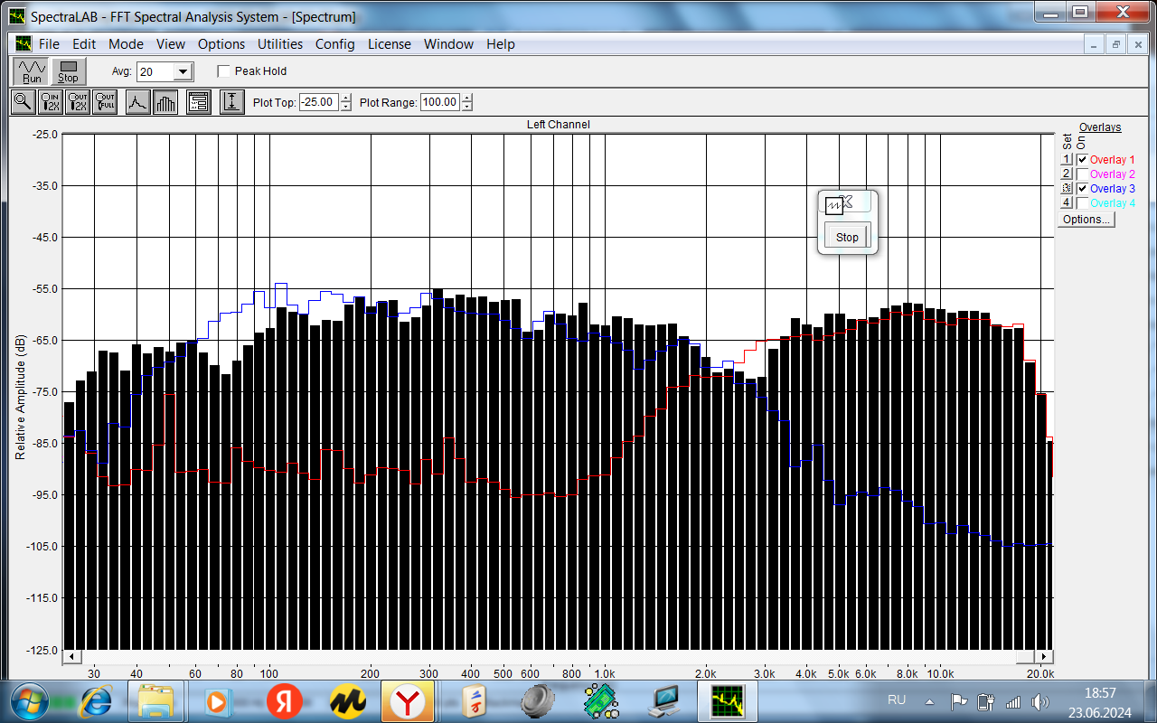

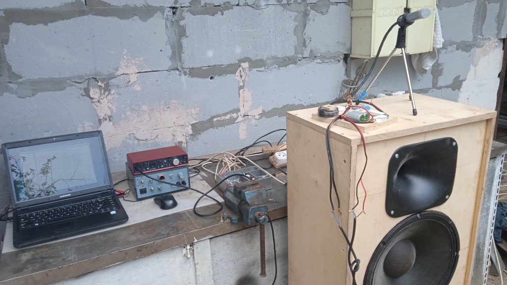

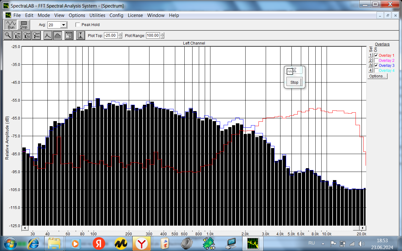

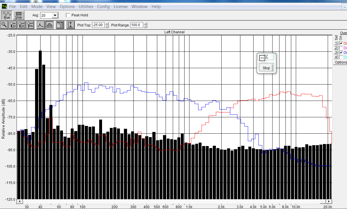

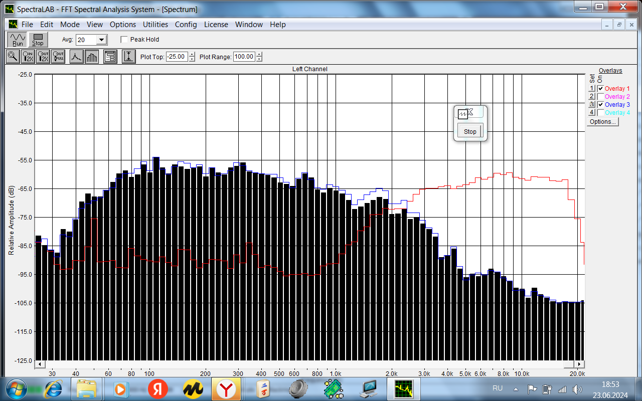

Продолжим..
    169.8 KB · Просмотры: 92
    237.2 KB · Просмотры: 89
    238.3 KB · Просмотры: 89

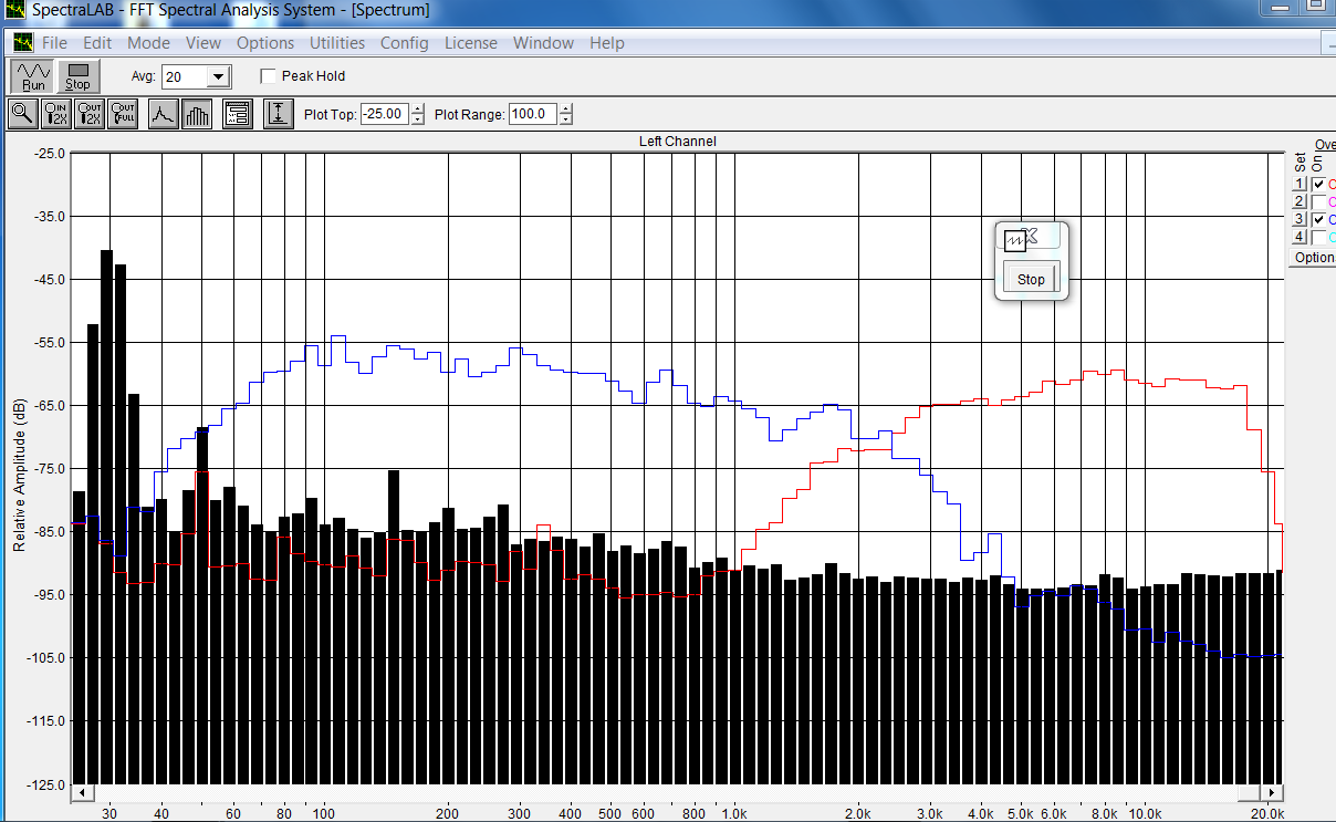

    238.8 KB · Просмотры: 82
    169.7 KB · Просмотры: 70
    239 KB · Просмотры: 89
    432 KB · Просмотры: 86
    430.8 KB · Просмотры: 83

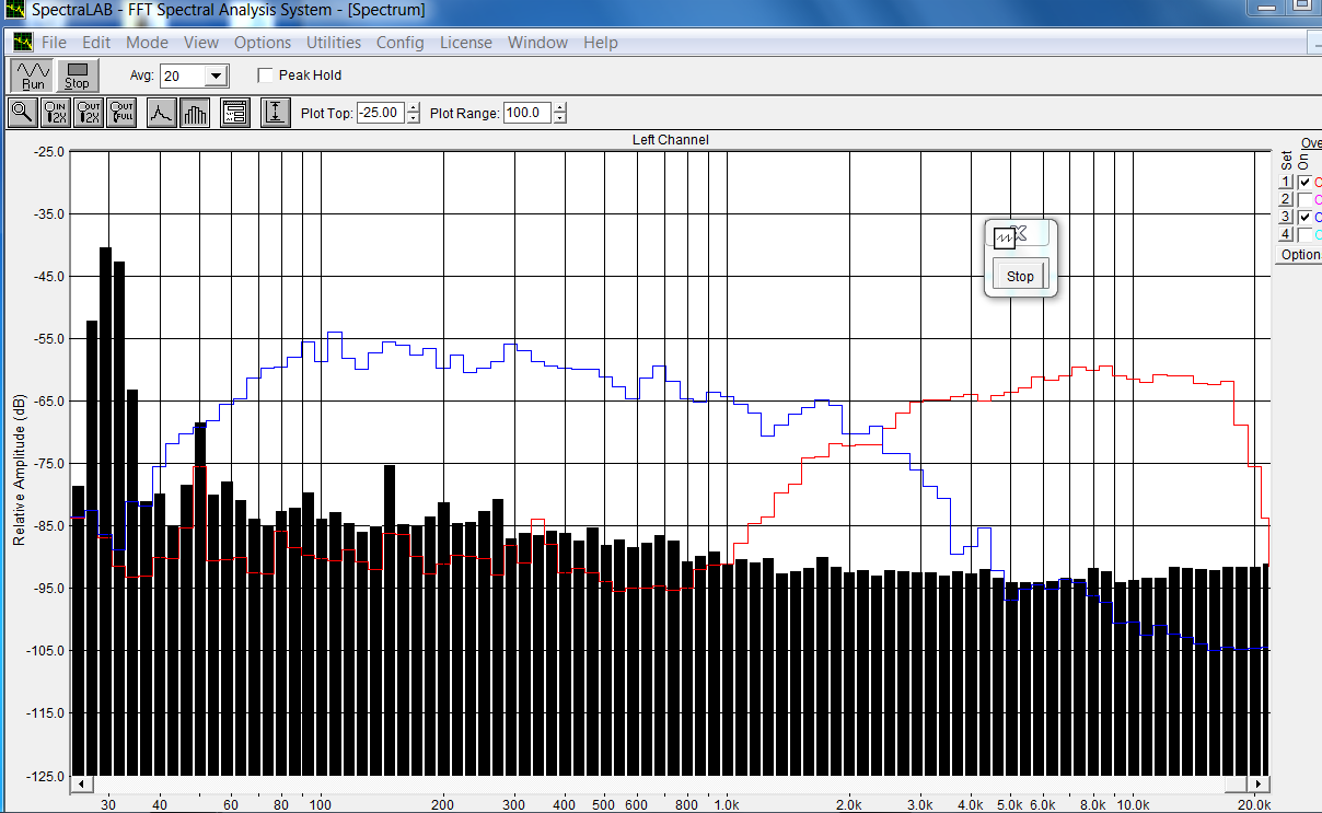

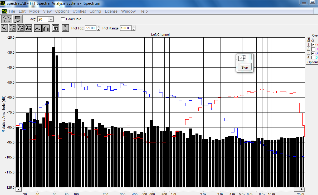

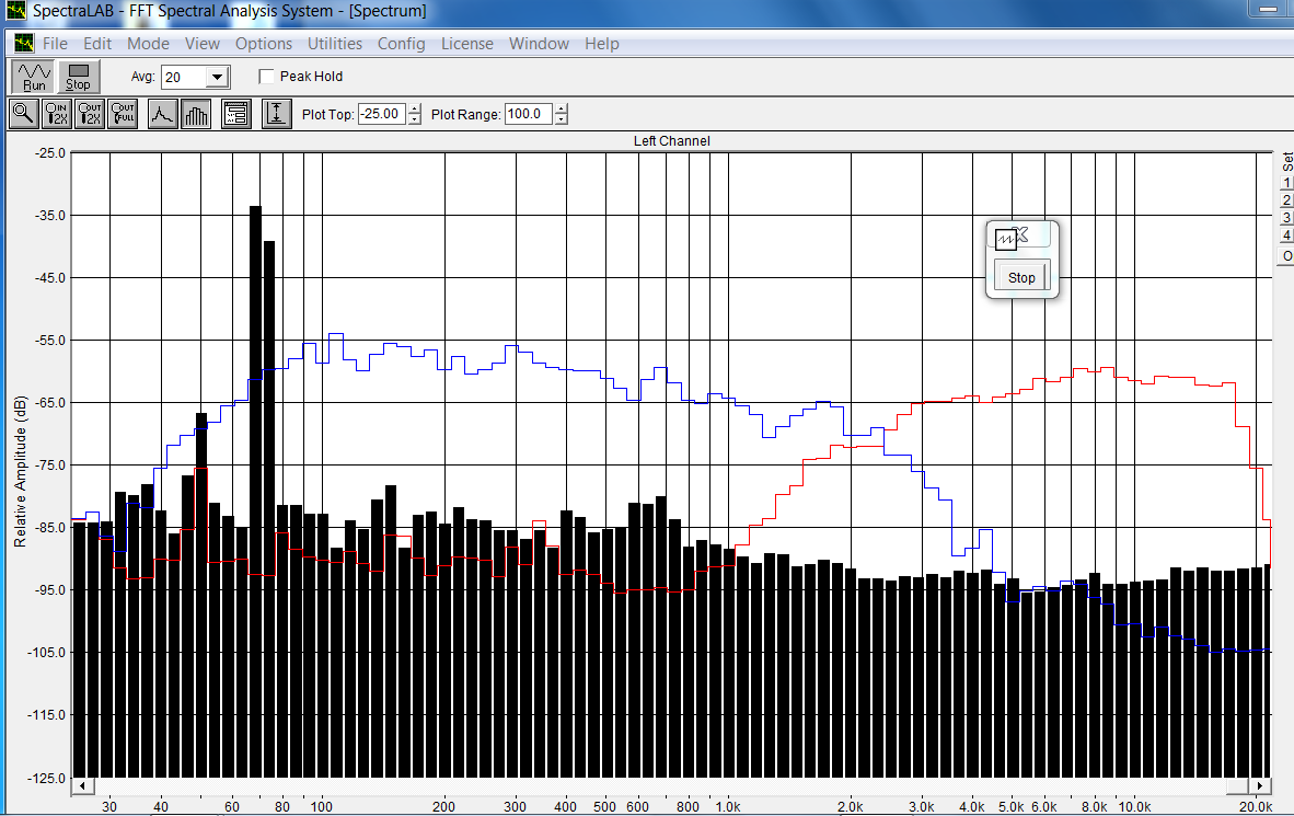

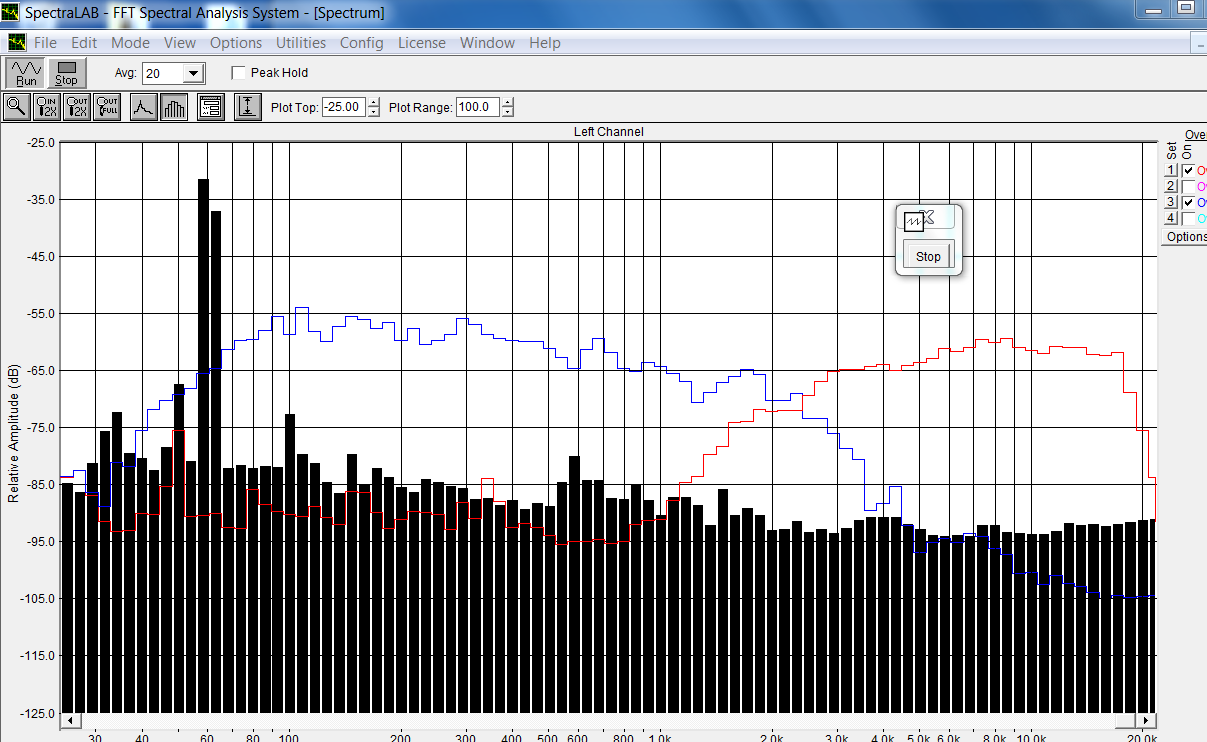

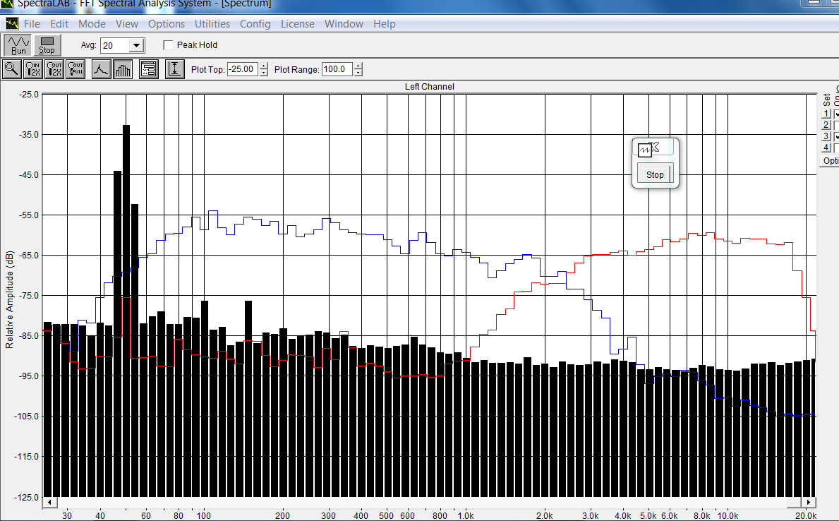

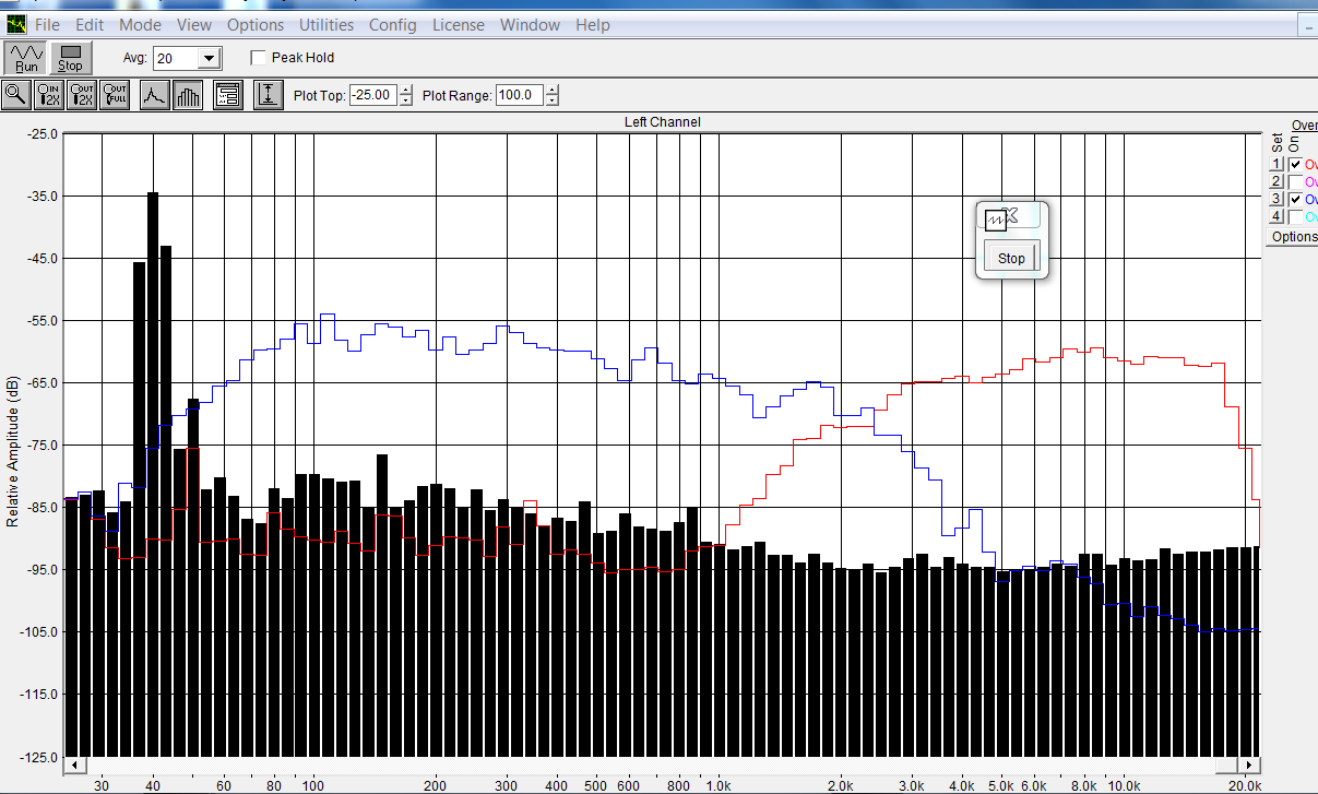

с 2 метров
    131.2 KB · Просмотры: 75
    99.3 KB · Просмотры: 78
    115.9 KB · Просмотры: 77
    131.8 KB · Просмотры: 74
    131.5 KB · Просмотры: 75
