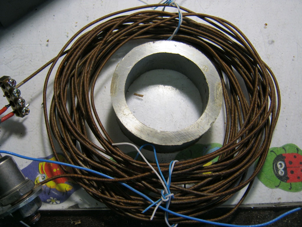

Выкинул транс - просто добавил катушку "от балды". Алнико перемагничивает в легкую! То есть проверяю магнитиком полярность. Переворачиваю кобальтовый наоборот-бах и полярность его меняется.
Размеры кольца 85х25 мм

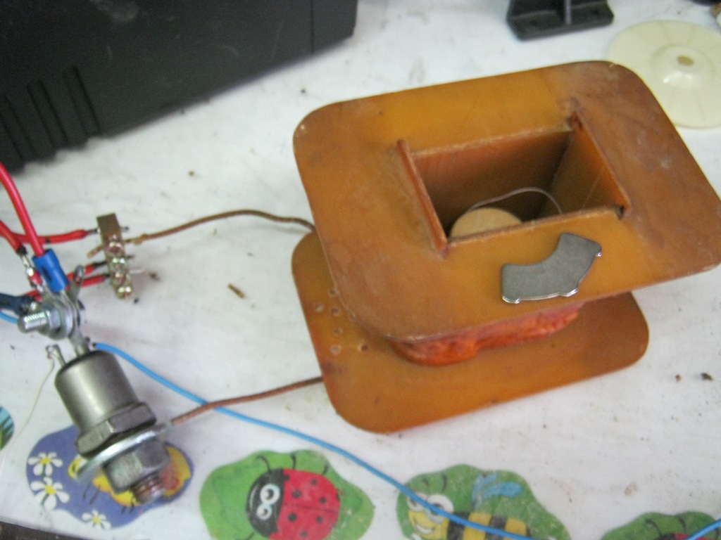

Поменял катушку на более узкую-бах-воот, что то уже есть. Намагнитился немного -одна сторона стала йух, противоположная -север.

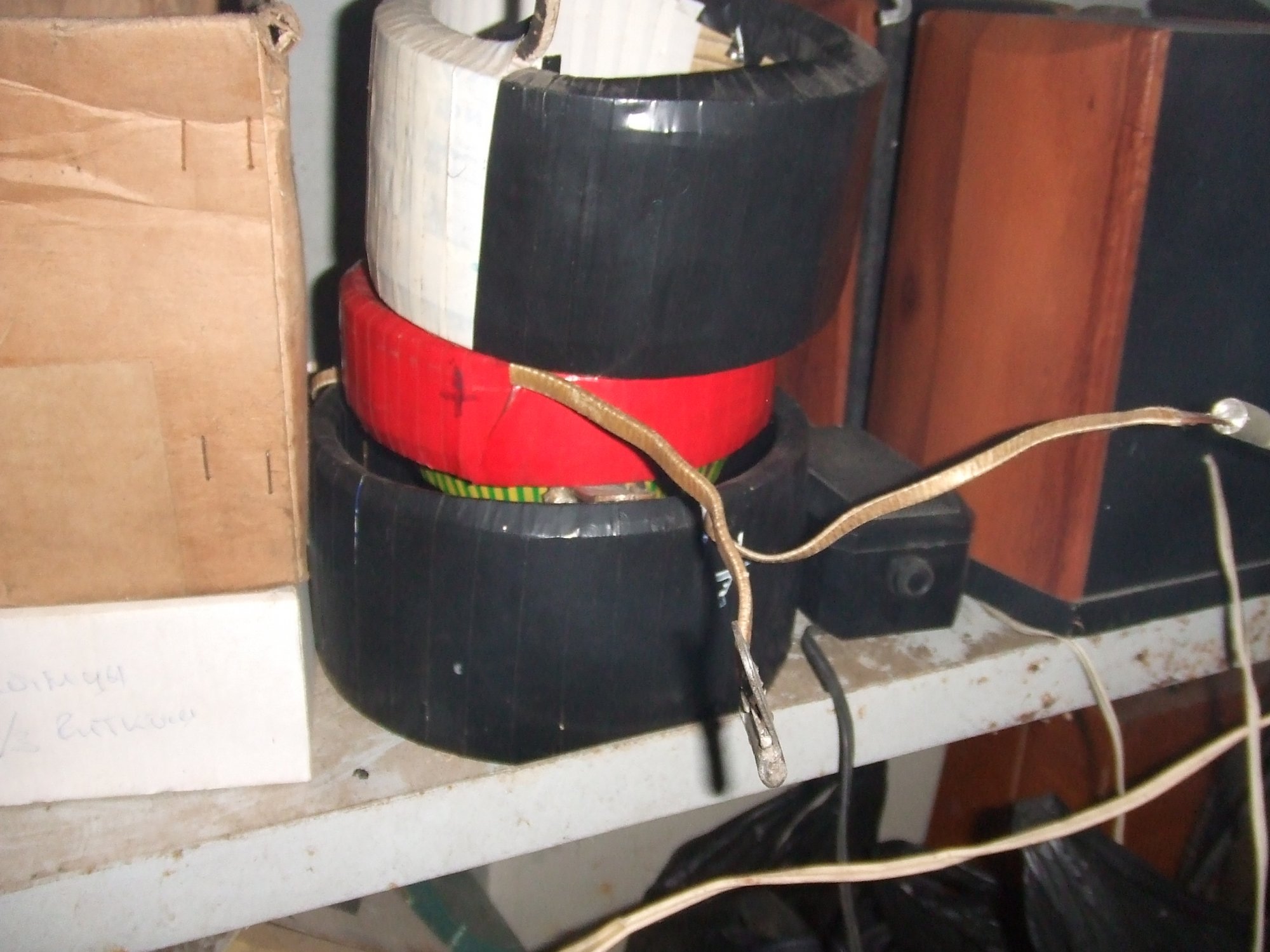

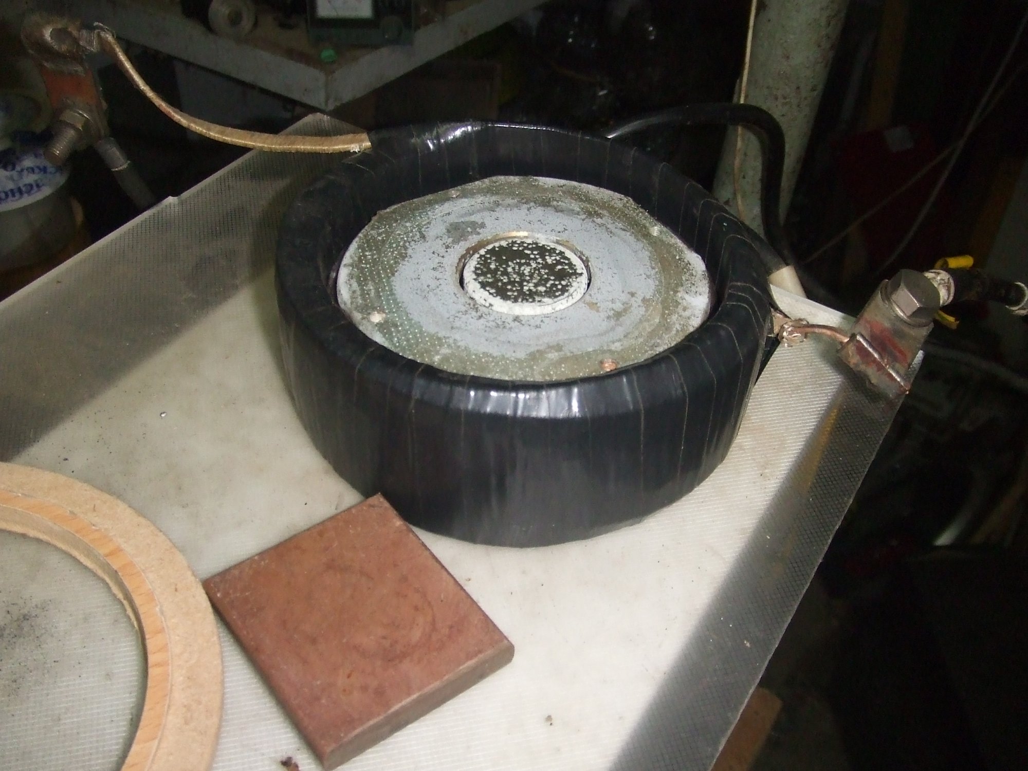

Пробовал частично обхватить железной полосой индуктор. Странно, но там где был экран магнит плохо промагничивается (а по идее должно быть наоборот). Теперь неодимовая подковка (что на фото) с кривой намагниченностью и не исправляется, заразза.
Индуктор не надо экранировать снаружи. У индуктора если и должно быть железо (вспомогательное), то только внутри. Вопрос как его располагать?!
Где-то встречалось описание намагничивания МС слабым ( по мнению автора) индуктором. Чё-то, как-то, где-то внутри индуктора он подкладывал "водопроводное" железо. Но в любом случае МС динамика должна быть в сборе.

Видя на фото индукторы со ржавой лентой снаружи обмотки считал, что это помогает намагничивать
https://ldsound.club/index.php?threads/namagnichivatel-magnitov.499/#lg=attachment7095&slide=0
Скорей это защита. Что может дать "оболочка" скажем из трансформаторного железа снаружи и вплотную к катушке индуктора? Без МС внутри, поле с внешней стороны индуктора и так небольшое ( по сравнению с внутренним), убегает чёрте куда. А с МС оно всё вовнутрь собирается. Могу у товарища поинтересоваться зачем он оболочку установил и пробовал ли в работе индукторы без неё.

Я понял одно, что в данный момент он применяет индукторы вообще бескорпусные. На фото по ссылке с крышками и я предположил правильно (трансформаторным железом вокруг) смысла особого нет. Я переспросил ещё раз. Жду ответа. А вот его первый ответ:
"" Привет Игорь. Начну с конца твоего опросника- неодимовые магниты я даже не пытался перемагнитить, просто не было нужды. По размерам - обычно стараюсь чтобы МС плотно влезала в индуктор, если зазор сантиметр, два не страшно ну и располагаю МС в середине индуктора. От корпусов индуктора давно отказался - толку от них мало а вытащить намагниченную МС проблемно. Чехол снаружи индуктора применял из трансформаторной стали, разобрал здоровенный сгоревший тор (ставил для того чтобы экранировать индуктор). ""
Пока всё. Фото нескольких индукторов
Ясно. Спасибо. Чехол снаружи-просто что бы помехи не создавал.
У свего индуктора добавил еще 50 витков. Как то сильнее не стало)

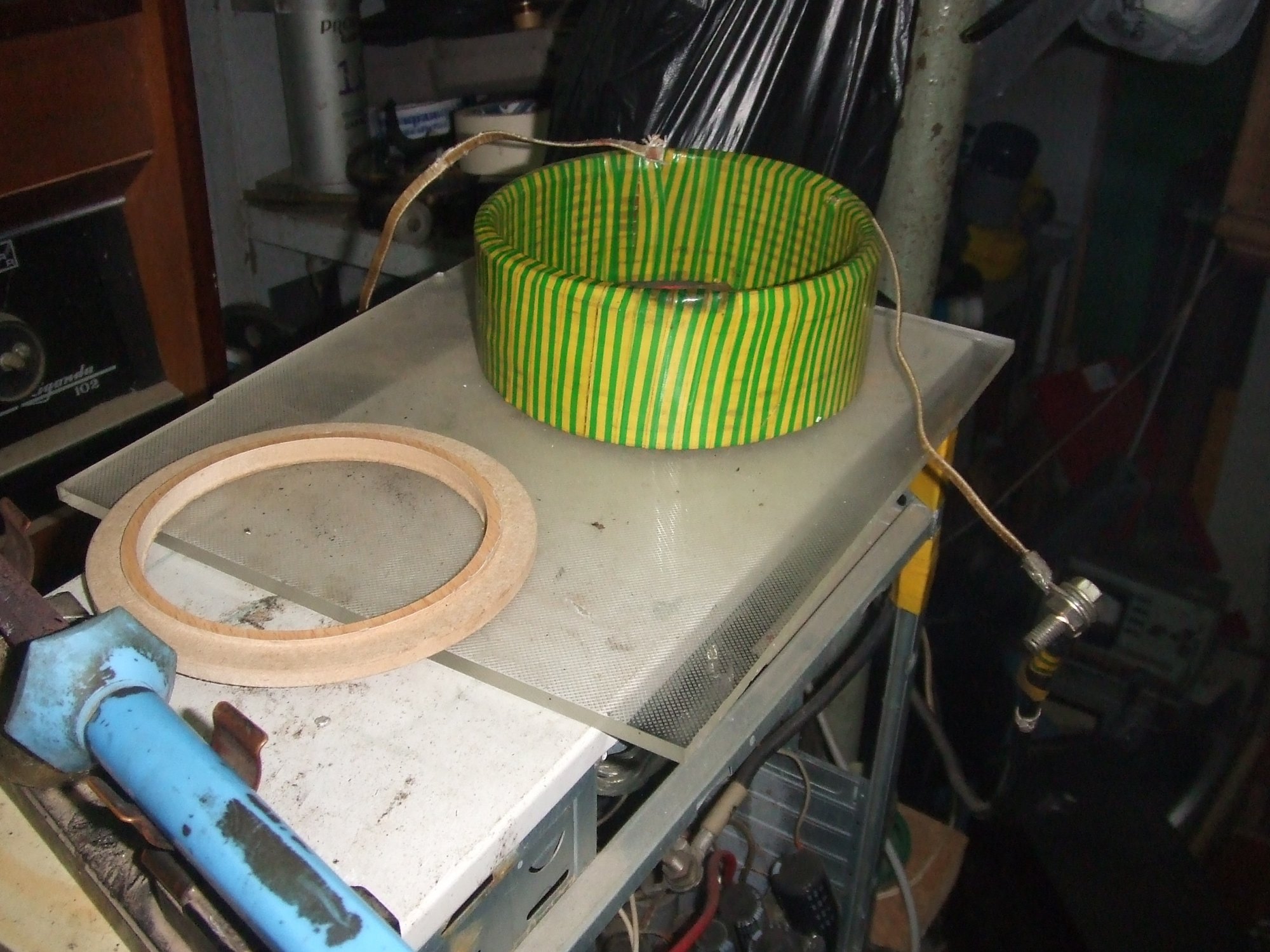

Если Ваш индуктор тот, что на фото - моток проводов, то вряд ли и 100 витков в добавке чего-то добавят. Только сопротивление и индуктивность индуктора повысят.
Экспериментально, товарищ установил, что нужно большое сечение провода/шины и количество витков минимально возможное. Лишь чуть прикрывающее МС.
На первой странице (его схема) указано количество витков и слоёв. Вроде и сечение шины указано. Сразу оговариваюсь, что индуктора для его намагничивалки. Мне он наматывал индуктора вообще из шины сечением в 32 мм.кв. И большой и малый.
Так как я свои индукторы походу прое..л, то сбил все ноги в поисках шины для намотки нового, хотя бы одного.
Есть в эмаль 2,5 диаметром. Надо наматывать в четыре провода. Сам не смогу, а в обмоточной отказываются. Если бы одним в 20 квадратов - тогда бы намотали. А в четыре хрен. Обещали мне некие товарищи старый освещенческий трансформатор 2,5KW. Там алюминиевая шина в ткани как на первичке, так и на вторичке. Есть где разгуляться. Только бы не нае...
Попробую в два провода намотать-уменьшу индуктивность и сопротивление.
Главное, что бы тиристор не пробило. А то мне другой уже не дадут)
У товарища ТЛ-200-9. У Вас какой?
Я ему для своей намагничивалки отправлял на 250 А или на 300 с копейками. Надо глянуть чего у меня там.

Оптотиристор ТО142-80-10
