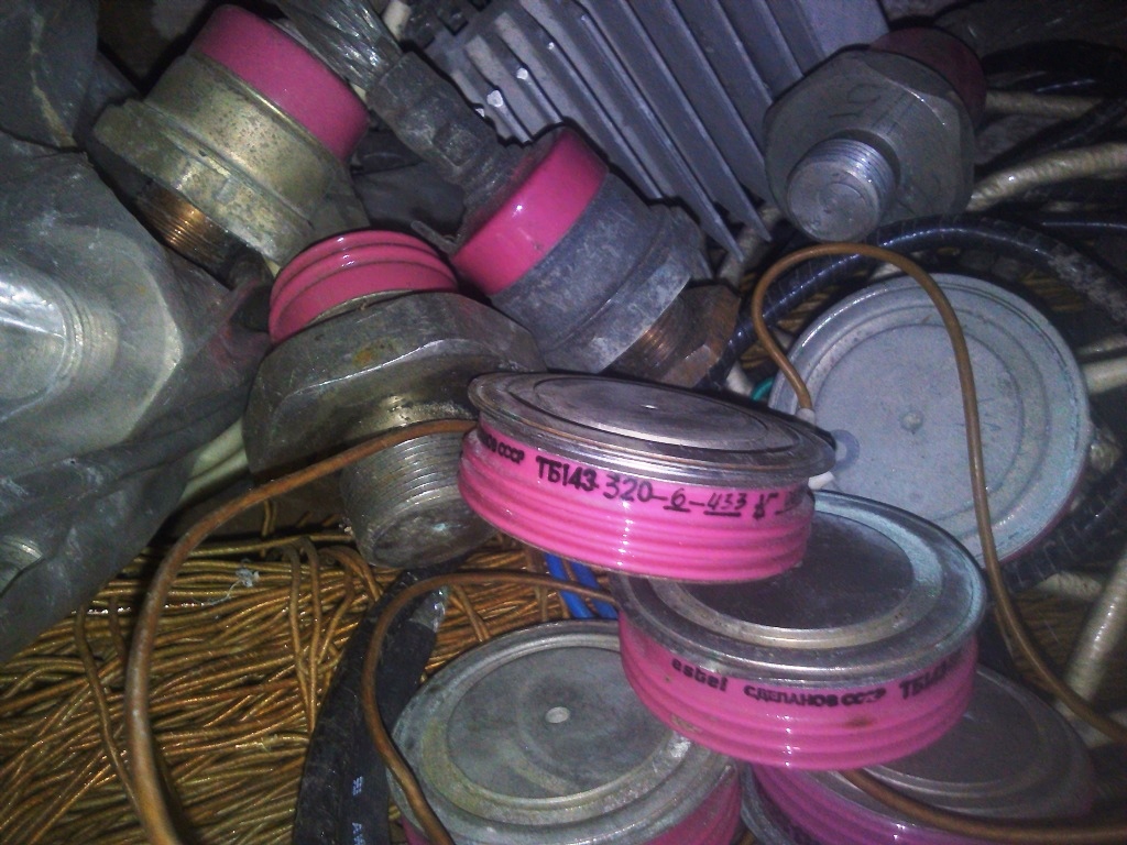

Станислав. если нужны такие "таблетки", то пару вам на эксперименты могу выслать (пересыл только оплатить)..самому любопытна тема, но пока времени нет даже на запланированные эксперименты с ПАС (ремонт не удается завершить :) ). К сожалению на крупных тиристорах у меня маркировка стерта, а на тех что есть - Т160, я так понял что бесполезно делать.

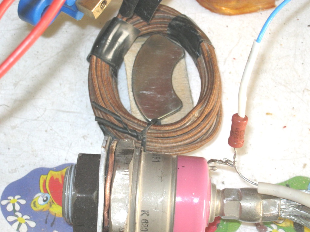

Подключил ТС171-250. Пока работает и не пробивает:giggle:

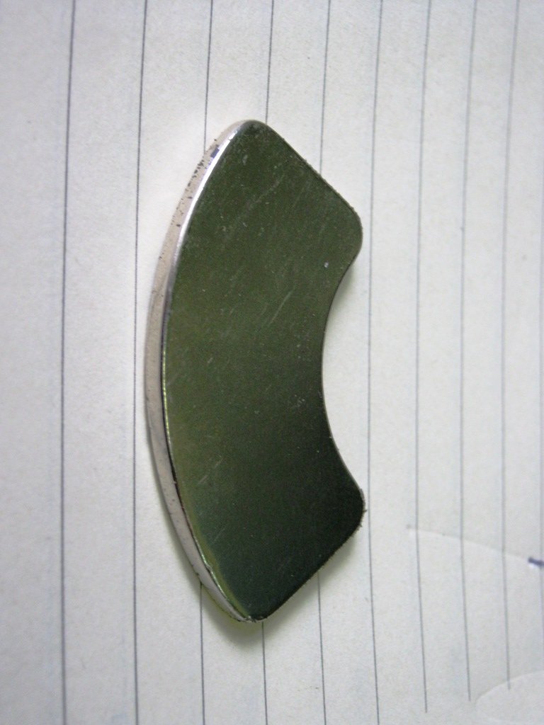

4см неодимовую подковку пытается перемагнитить:
намагничиватель3 005.jpg -почему то картинку повернуло :unsure:
Вероятно надо:
1) поменять форму индуктора с "круглой"на "подковообразную".
2) увеличить ёмкость батареи (сейчас ок. 6 000 мкф.),
потому как -более мелкий магнитик намагничивает точно так же, а более крупный только частично (явно не хватает мощности)

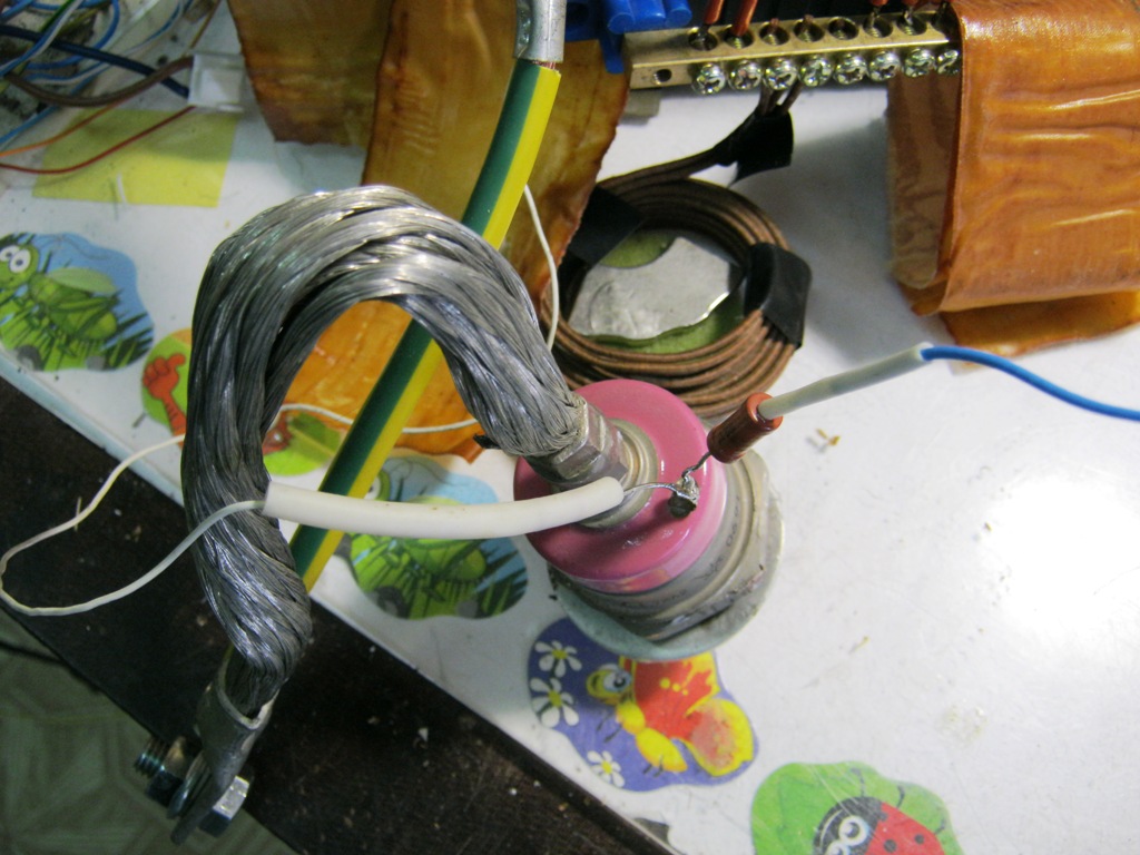

Выпросил 5х680 мкф, добавил. Теперь батарея где то ок. 9 тыс.мкф.
Половинку подковы перемагничивает в легкую. А вот целую пока не может промагнитить полностью.
Теперь я оч. хорошо понимаю, почему N50 стоит дороже N38.
И вольтметр после разряда батареи может показывать отрицательный заряд на банках, аж до -50 вольт. Видимо затухающие присутствуют :(

Ура. Практически перекрыл всю площадь. Слегка сплющил индуктор и добавил ещё 4х680 мкф. Это всего получается ок. 12 тыс.

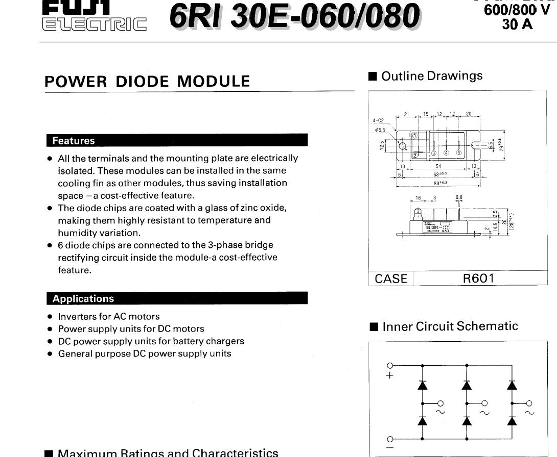

Мощного диода не нашел, зато есть диодная сборка на 30А/800в
попробую её зацепить в параллель к индуктору
Или что то не так делаю или обратный ток опупительный :unsure:
Даже диод наоборот попробовал (а вдруг я напутал!) -так еще хуже...
Половина диодов в минус. 3х30А маловато.
