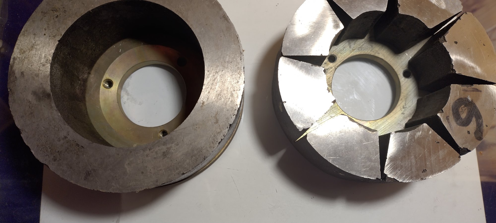

вот из моего в прошлом...
Хз как назвать... но пара десятков десяток или кг под 10 такой альнико "дроби" валяются...
на фотке колечко с 2а12 и рядом херня с тесла мида которую никуда не присунуть...

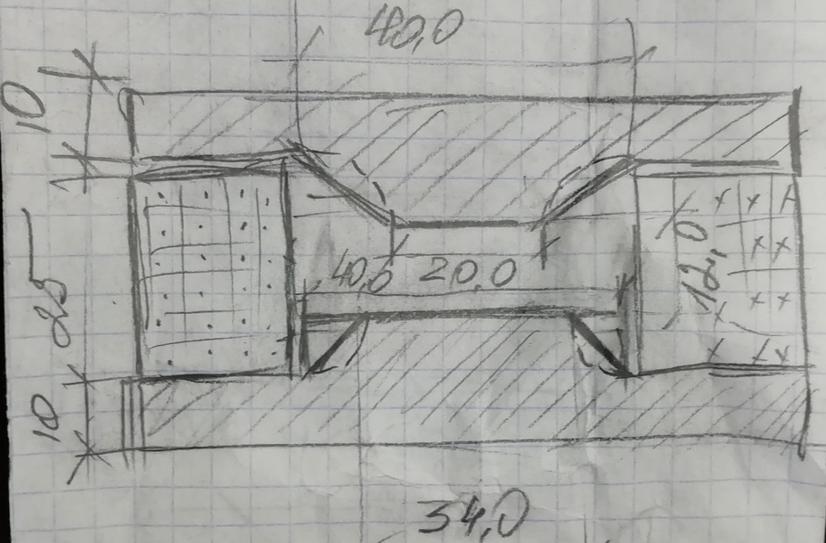

Самая лучшая форма - тор. У него минимальная длина периметра сечения, соответственно максимальное поле на единицу этой длины. Но есть одно маленькое но: линии через магнит должны проходить параллельно, только в этом случае индукция в зазоре будет максимальной. Поэтому бочка или сарделька. А поскольку цепи бывают с одним ферритом, бывают с двумя и даже с тремя, то сарделька выходит несколько длиннее.
Нет, сарделька остаётся сарделькой. Соотношение сторон не более 1/5 для индукторов заточенных под АЛНИКО, для ферритов 1/4, для неодимов не более 1/2.5.
Есть МС с зазором 2мм и индукцией в нем 1 Тл
Если в зазор вьіточить стальную вставку и уменишить его до 1мм, примерно на сколько увеличится индукция в зазоре? Без повторного намагничивания
Маловероятно, что хоть кто-то на форуме может рассчитать. Но было бы хорошо если и с расчётами.
Так же маловероятно, что поднимется настолько, чтобы начинать точить кольца.
Давайте рассмотрим обратную задачу
Такая же МС, только зазор 4 мм
Вставляем в зазор кольцо, чтоб зазор стал 2мм
Намагничиваем до 1Тл в зазоре
Вьітаскиваем кольцо
Сколько Тл останется в зазоре 4мм?
