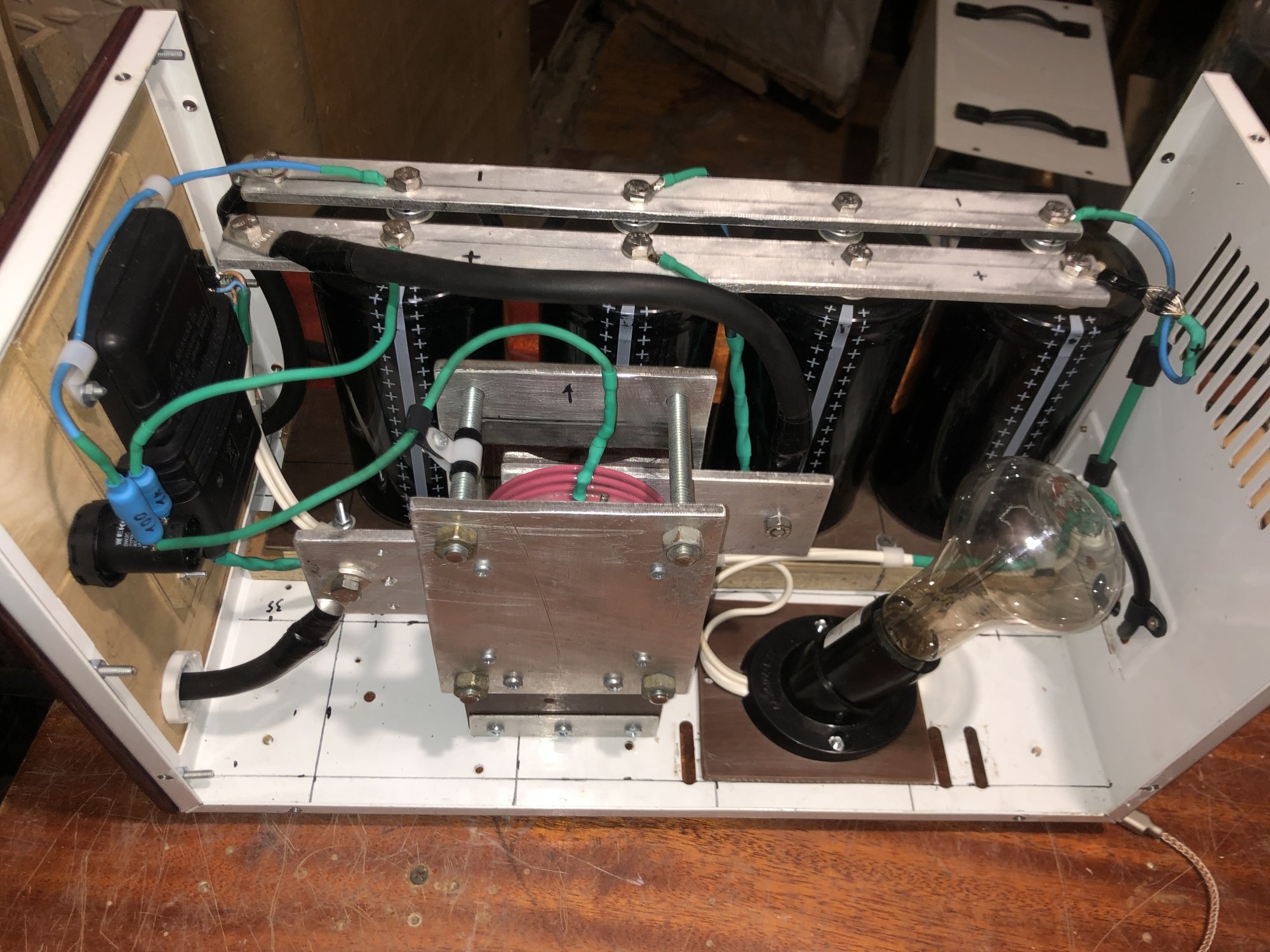

Дмитрий, как у вас сделана подача напряжения на тиристор в намагничивалке, он на 800 ампер? У меня тиристор т153-630-24, на выходе напряжение в 10 раз меньше, чем на конденсаторах. Индуктор пока не намотал, проверить под нагрузкой не чем. Схема с первой страницы, через делитель подключено к управляющему электроду.

Схем может быть много (по наличию деталей). Можно анодный транс автотрансформатором включить. От мощности зависит время заряда, все равно через лампочку заряжать. Только класс тиристора соответствующий.
Еще одной лампочкой

Индуктор - это первое что надо было сделать.
Рекомендую все силовые провода заменить на 10 мм2 и убрать весь алюминий из электрических цепей. Только медь, в крайнем случае латунь.
И ещё: управление тиристором лучше сделать от отдельного блока питания, который подключается к 220 той же кнопкой что и заряд конденсаторов, заряжать должен свой маленький конденсатор. Кнопку отпустили - обесточили.
Выше выкладывали видео с умельцем сделавшим намагничивалку. У него одной кнопкой делается заряд, другой разряд. Что будет если нажать сразу обе? Хорошо если никто не пострадает, что-то может выйти из строя запросто. Сучаев когда необходимо нажимать сразу 2 кнопки не существует, однако в конструкцию заложена такая возможность. Кто-то помешал использовать клавишный переключатель на 2 положения, продаётся везде, стоит копейки. Не фиксированный, т.е. если не нажимать - он в среднем положении.

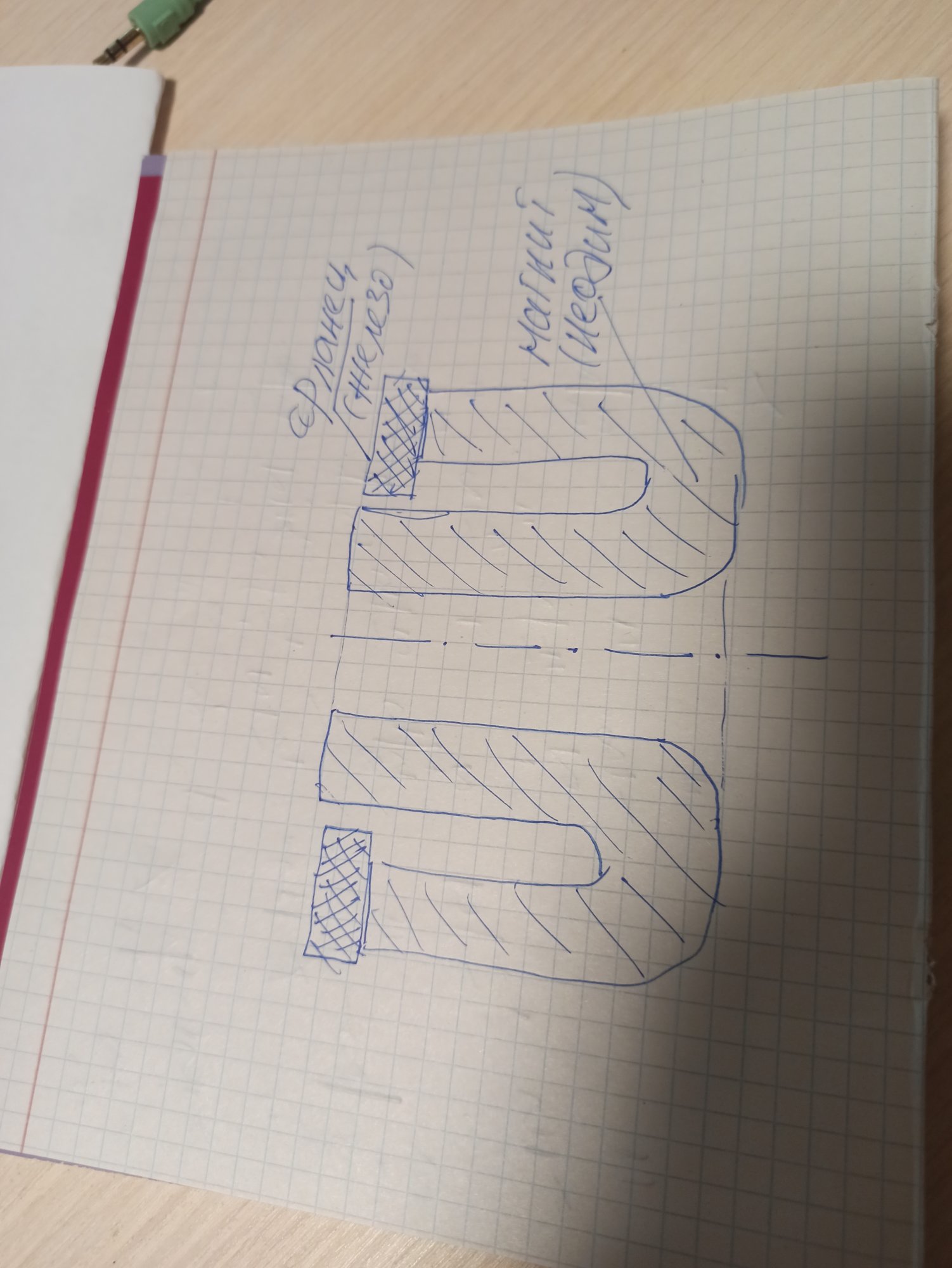

Стальной верхний фланец, остальное - цельный неодимовый магнит. 18" НЧ с 4" катушкой.
3,840
406
80
Это очень хреновая цепь если у неё кроме неодимового магнита присутствует только стальной верхний фланец.
Ищите где заказать токарные работы, нужно выточить нижний фланец и керн. Возможно это будет 1 деталь: керн вместе с фланцем.
Не может такого быть. Уж пардоньте. Там скорей всего неодимовые пластины по внутренней окружности металла МС. Такую видел в 18" Сейсмиках. Так их называл владелец.

Примерно такая конструкция. Литье или прессовка - не знаю. Перематывал 4 шт лет 7 тому

Трудность только в намагничивании, потому и спросил.
3,840
406
80
Ну и в чём проблема намагнитить неодимы? Потом приклеить на место.
Маленький индуктор под длинный прямоугольник сделать ничего не стоит.

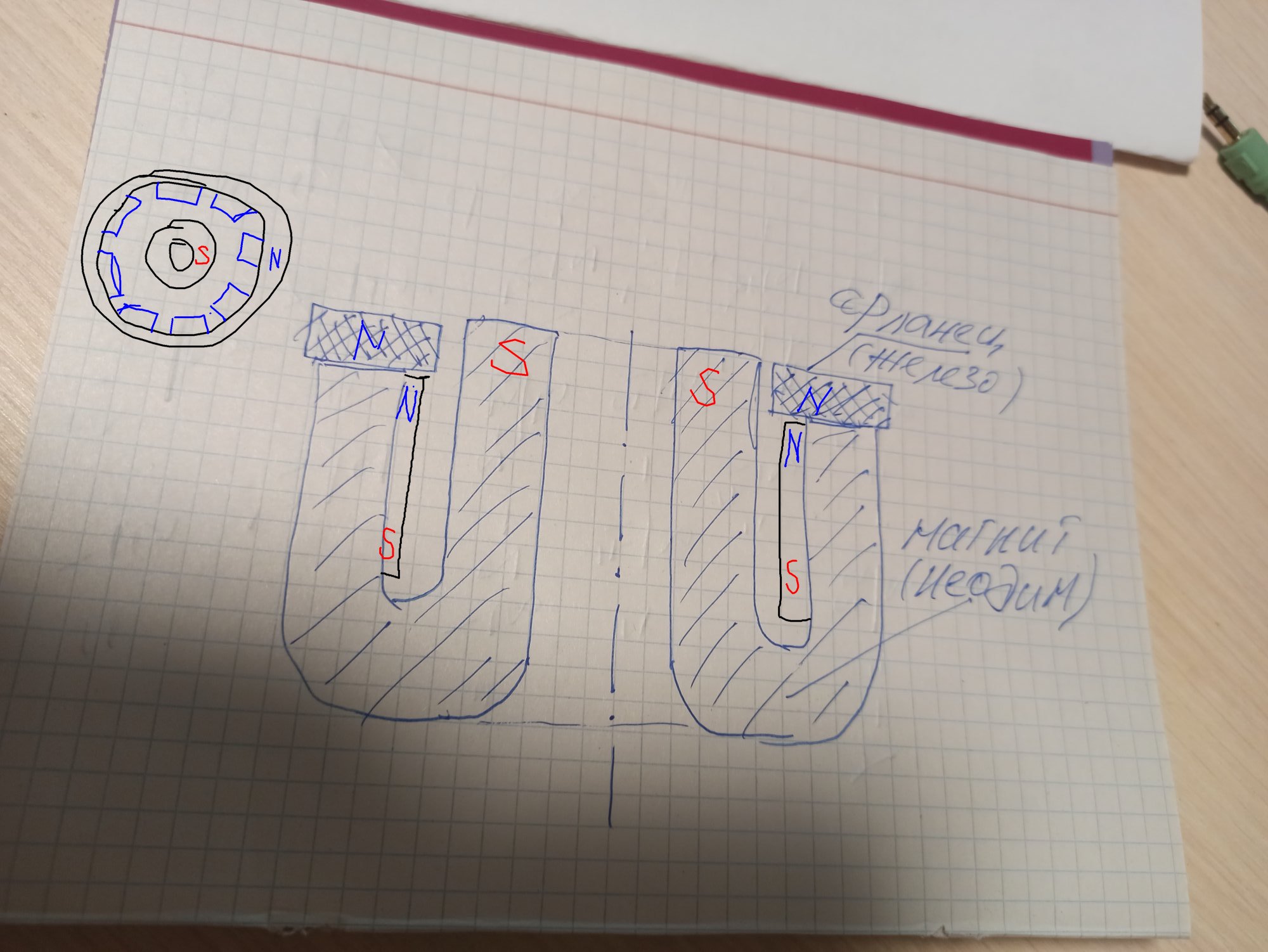

Именно так, как нарисовал!
Я их и на ютубе видел, узнаваемая округлая форма.
Ваша картинка не очень понятна с полюсами. В МС зазор достаточно большой и хорошо видно внутри, когда на наличие мусора проверял
Что ж там непонятного-то?!
1. Полоски неодима с разными полюсами по торцам (Верх "N" north - север) (Низ "S" South - юг)
2. Полоски или прямоугольники, однополярно приклеены по внутренней поверхности железного цилиндра МС.
3. Намагнитить в условиях производства можно и в сборе.
Я не сочиняю. Именно так собрана МС упомянутых выше 18" Сейсмиков. По другому никак.
Снаружи. Внутри Вы не видели. А именно такая форма и создана для применения прямоуголных магнитов из неодима.

Там стенки сантиметр толщиной, что от поля останется?
Это же не двигатель с чередующимися полюсами.
Так они такие и требуются для большого количества мощных неодимовых магнитов, чтобы не перенасытить железо. Скорей всего такая толщина выбрана не зря. Железо держится на пределе насыщения.
Все полюса направлены каждый в свою сторону. Как бы образовывая цельный, колцевой магнит.

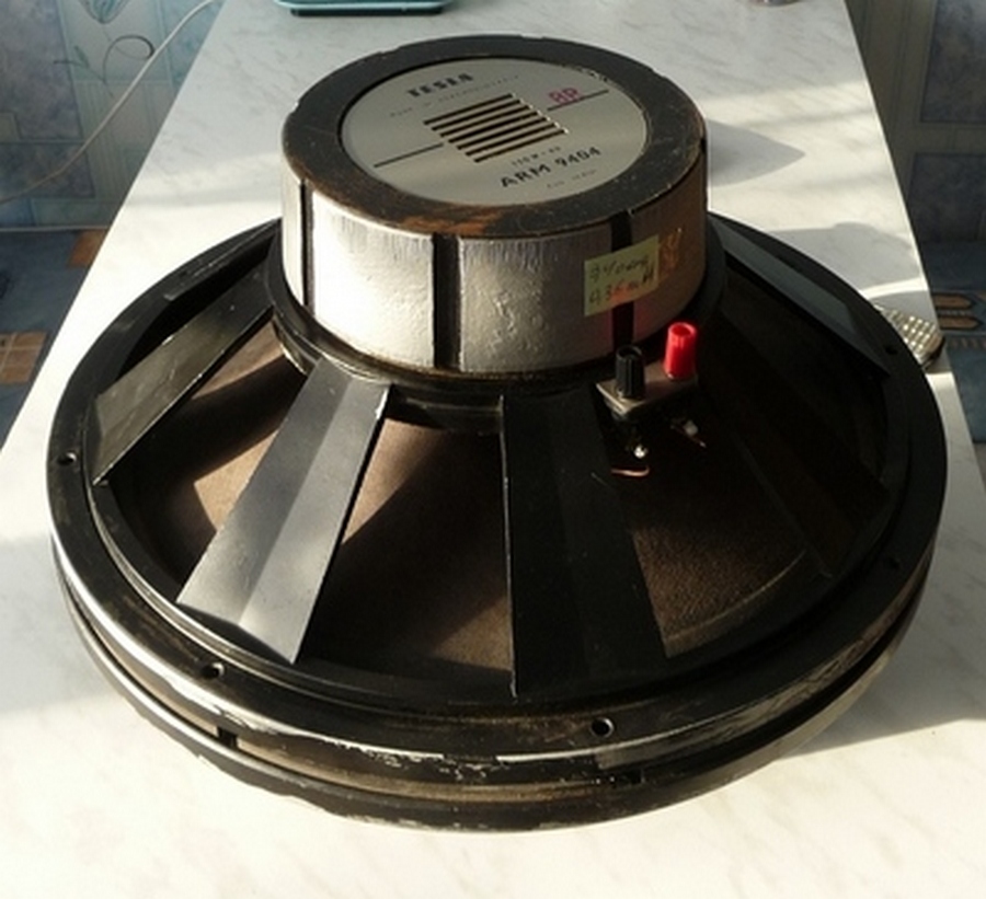

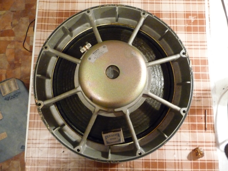

Как Вы думаете, как устроены МС у этих динамиков:
15" НЧ от Теслы
и 15" НЧ от Сони
У обоих динамиков 4" катушки.

Похожих "теслов" чинено в 90-х немало.
С керновым наборным и наружным магнитом. Но посмотрю внимательно, может новое что увижу
Именно!!! Только снаружи не магнит, а кольцо из магнитомягкого металла
Точно так же устроена МС Сони
Только у неё набор круглых магнитов.
Это я к чему? А к тому, что никто не мешает разместить магниты не в "керне", а с его внешней стороны. Тем более, что появилась возможность применить неодимовые магниты при меньшей массе более мощных.

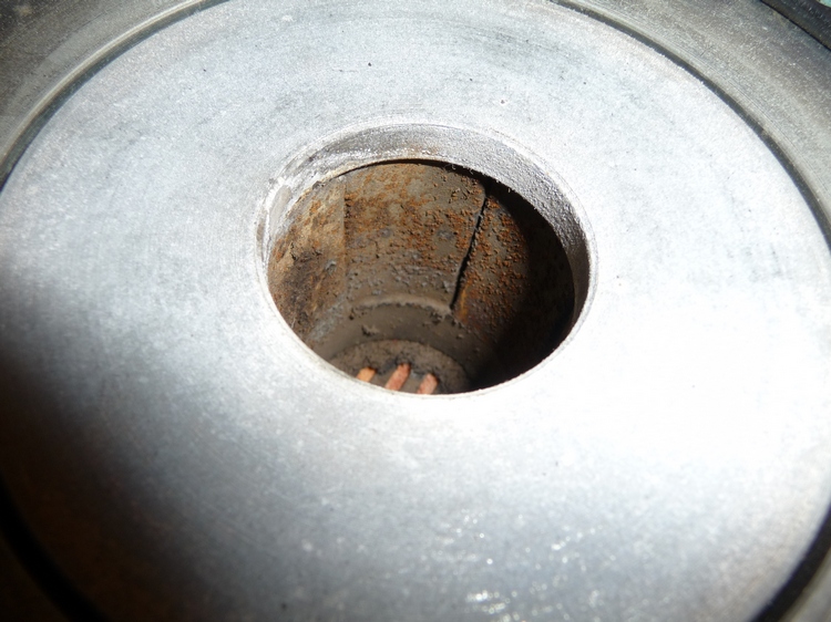

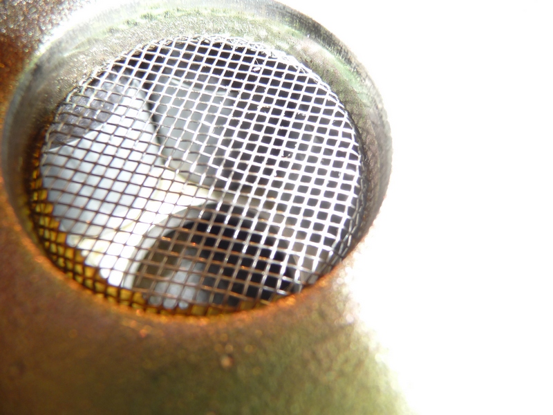

Такие точно чинил, только у них на боках стержней еще фаски сняты для плотного прилегания.
Я внимательно в зазор смотрел, полоски бы увидел. Если только они короткие у самой планшайбы. Но у меня уверенность была (и осталась), что магнит цельный. Магнит очень мощный и оторвать плоскогубцы от края зазора удалось с большим трудом, а с неодимом керновым я и раньше встречался в разных НЧ JBL.
Не пожалели же они колцевой магнит для рупорного ВЧ, другим ВЧ не оставляя шансов по чуйке.
Почему не сделать цельную МС?
А какие преимущества могут быть у Вашей конструкции по сравнению с традиционным керновым?
Конструкция не моя. Я был сильно удивлён увидев её такую. Мне бы такое и в голову не пришло подобное решение. Может из-за отсутствия необходимости мозгового штурма?
Разрабатывали спецы. Всё было просчитано.
Но Вы можете быть уверены в своём. МС из целого неодима, значит из цельного неодима.
