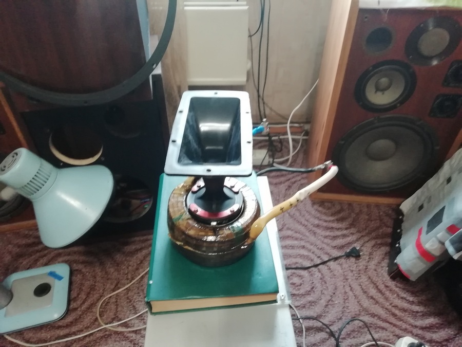

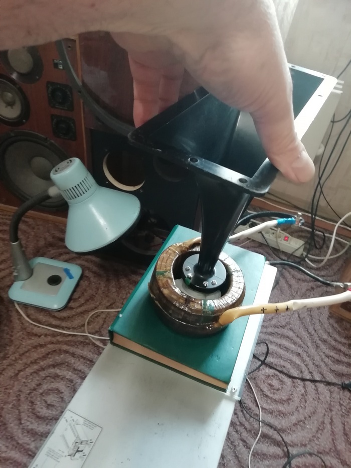

Так как я до сих пор не верю своему счастью обладания нормально функционирующей намагничивалкой, то как ребёнок с новой игрушкой, прошёлся два раза по размагниченной головке и один раз по исправной. Так как хозяин оценивал разницу в отдаче на муз.сигнале, а я на "тычке" батарейкой. То "тычок" указал на одинаковую отдачу пищалок. Хозяин отзвонится после опробования.
Две другие рупорные пишалки Магнавокс, я сначала опробовал в новом индукторе
Всё получилось несмотря на больший внутренний диаметр индуктора. Видимо сказалось большее сечение шины. Ну и так как я уже указал на то, что ссу кипятком, то подключил красный индуктор с меньшим внутренним диаметром и прошелся ещё им по Магнавоксам. Ну так, кайфа для. Больше чем могут МС конечно не возьмут.

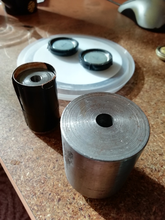

Токарь оправку изготовил. Есть мысля....
Сечение шины не причём. Точнее в данном случае не причём, потому что запасённой конденсаторами энергии хватает с большим запасом. Если бы магнит был неодимовым - не хватило бы для пробития. Потому что большая часть линий обогнула бы магнит. Они и литой обогнули, но магниту хватило остатка.
Всё-таки не оставляю надежды о намагничивании неодимовых МС. Тех, которые внешне и внутренне целые, но размагниченные.
Отдал токарю оправку из репы на 40,0 мм диаметром для нарезки по её центру резьбы на восемь мм. Остальное к ней имеется. Щёчки диаметром 110 мм, шинка (упоминал про неё выше), киперная лента, группа ремонта эл.движков для пропитки и запекания готового индуктора. По готовности индуктора, уже по его внешним и внутренним размерам, тот же токарь будет вытачивать два элемента из той же стали 3. Которые будут накрывать индуктор сверху и снизу, и между которыми будет находится МС на неодиме.

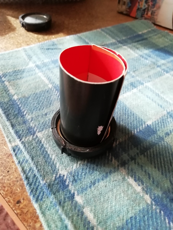

Когда-то, на МС от 2ГД-22 / МС D=50 мм и катушка 20 мм диаметром сделал пару отменных, бумажных пищалок. Которые с успехом заменили отсутствующие на акустике "Yamaha NS-351".

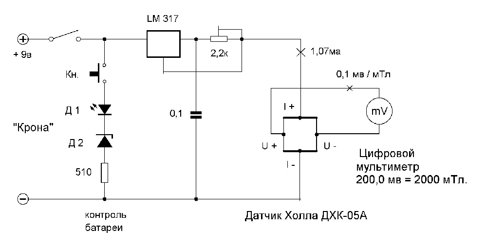

Индикатор напряжённости магнитного поля в зазоре, буду делать по этой схеме
Все элементы фактически валялись под ногами. Всё есть - нет времени.

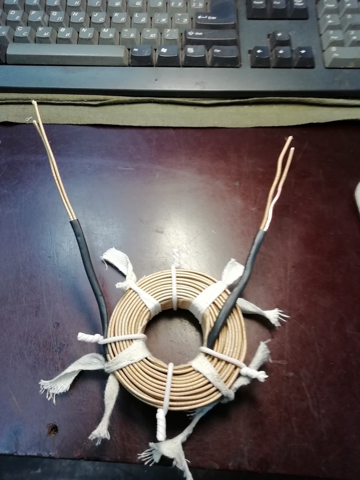

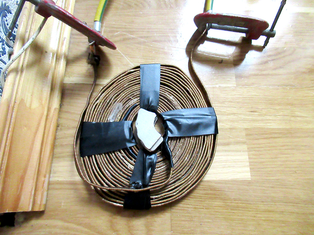

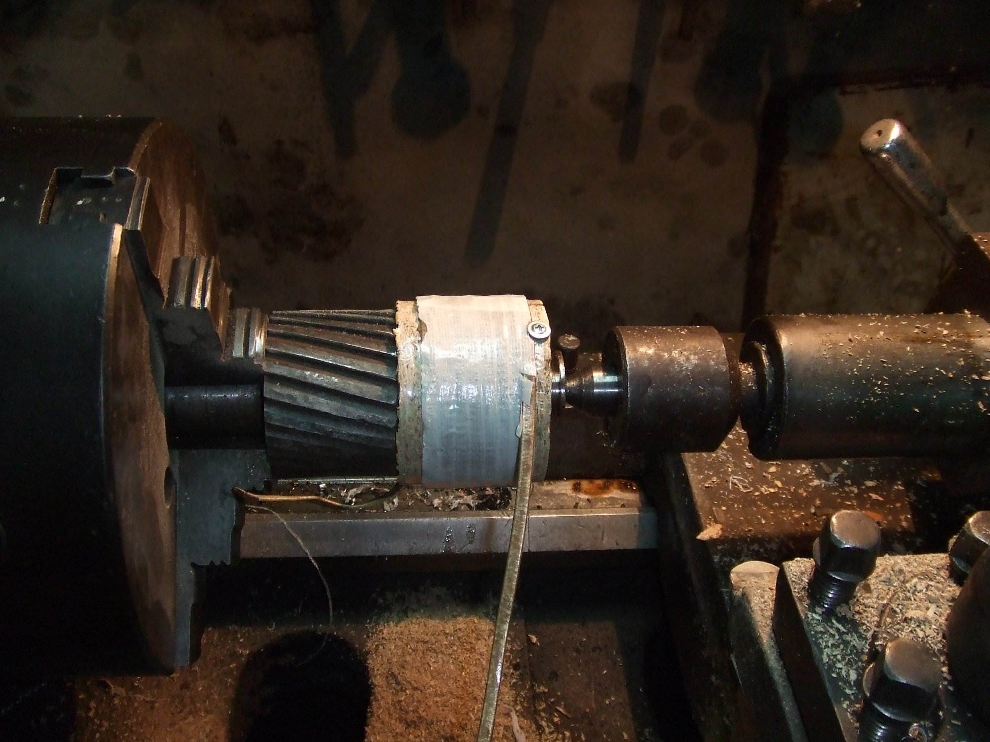

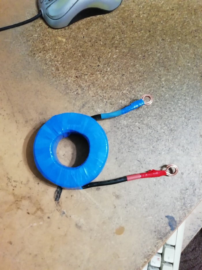

Индуктор готов.

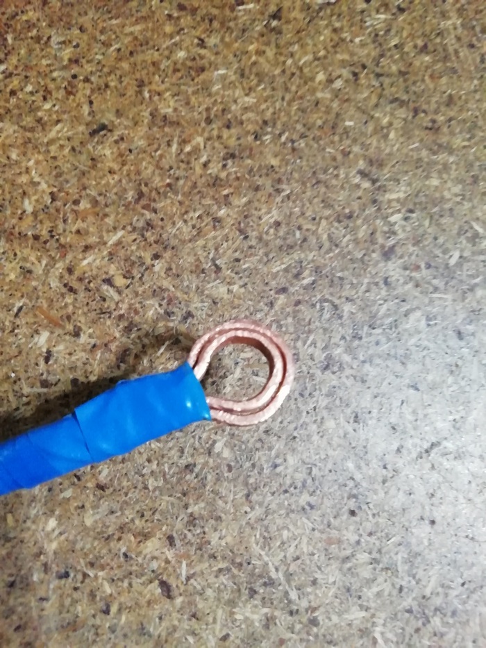

Был отдан на пропитку. Фото после пропитки нет. Последовательно всё чс индуктора было снято и протянуто прочной изолентой

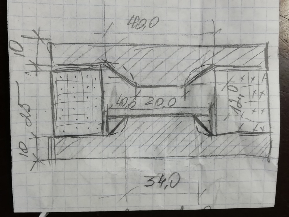

Пока токарь занят, но буду заказывать пару башмаков на этот индуктор. Между которыми будет располагаться неодимовая МС.
Если непонятно - могу попробовать раскрасить в разные цвета...
Индуктор имеет внутренний диаметр 39,5...40,0 мм.
Наружный диаметр 85,0 мм.
Высоту 25,0 мм. Намотан сразу в две шинки. На данный момент имеет при частоте измерения в 1000 Герц: R=0.19 Ohm. L=71.5 uH. При количестве витков чуть за сорок. 11 слоёв.

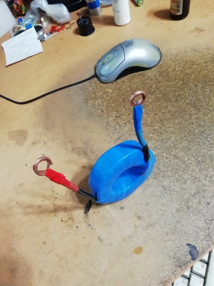

Индуктор готов.
Посмотреть вложение 11596Посмотреть вложение 11597

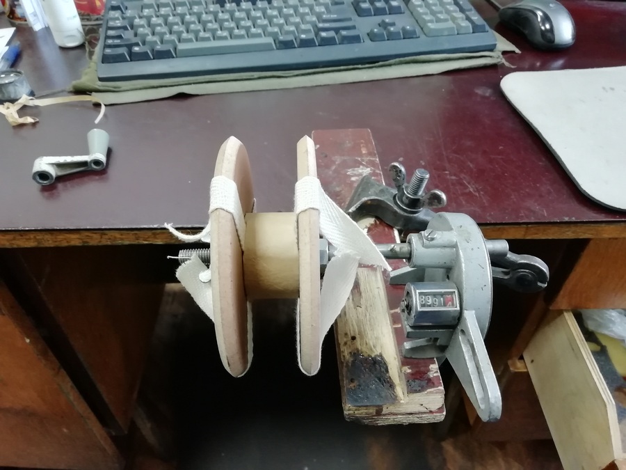

Игорь привет. При намотке индукторов использую двух сторонний скотч (приклеиваю меж слоёв), правда мотаю в токарном станке. Ну а потом как обычно обматываю изолентой.

Мне непонятно как работает Холл. Хотел применить датчик из кулера ПК, но в даташите пишут, что реакция импульсна, а не аналоговая. Тогда как - нужно иметь эталоны и сравнивать полученный результат используя резистор 2,2к ?
По схеме с данным датчиком Холла ДХК-05 (Вега-120/122) нужно выставить указанный ток потребления датчиком с подключенным мультиметром на шкале 200 мВ и тогда вся шкала будет показывать максимально 2000 мТ. Для приблизительной оценки подойдет вполне. Не зря "приборчик" называется "Индикатор...."
Подходит для этой схемы только этот датчик. Люди везде искали Д.Х. с линейными характеристиками на больший диапазон... Увы!

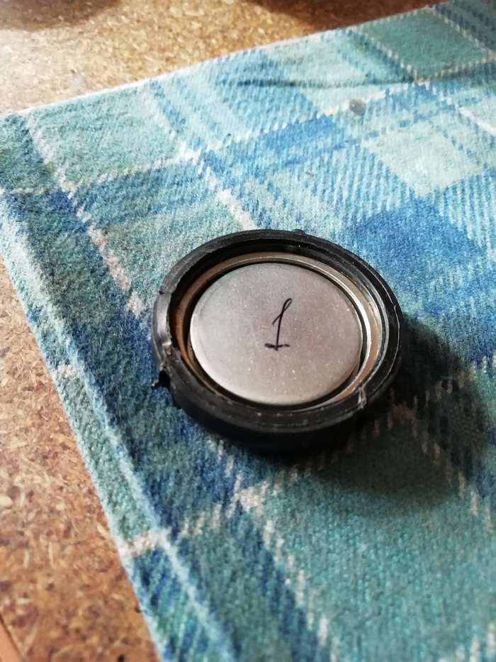

Еще попытка неодимовые насытить...не хочет как надо.
А я новый для неодима так и не попробовал. Вот он перед глазами и намагничивалка рядом, ан нет.
Ну вот и всё! МС на неодиме, от автомобильных пищалок, но как известно и достаточно фирменные на подобных собраны, НА-МАГ-НИ-ЧЕ-НЫ!
Как новые! Теперь можно и колпаки давить, и катушки наматывать, и пищалки собирать!

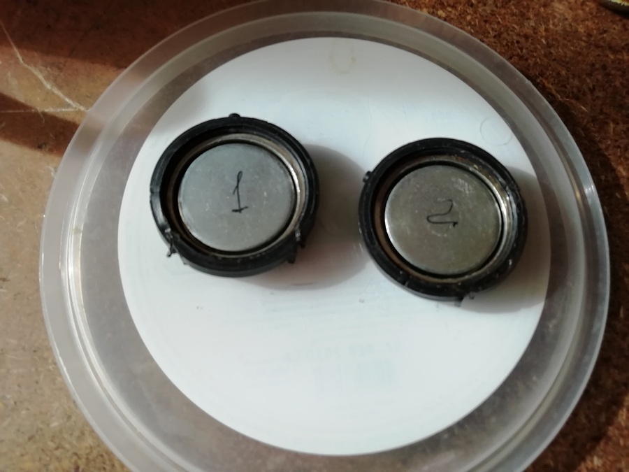

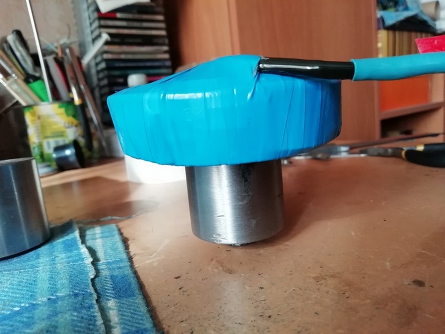

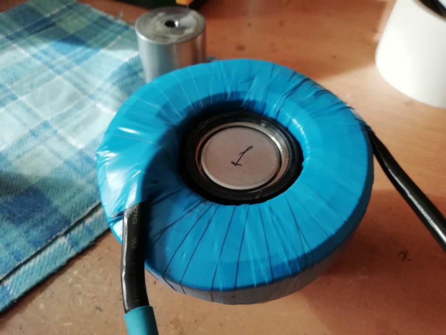

Обещанные фото:
Одна из пары дохлых МС.

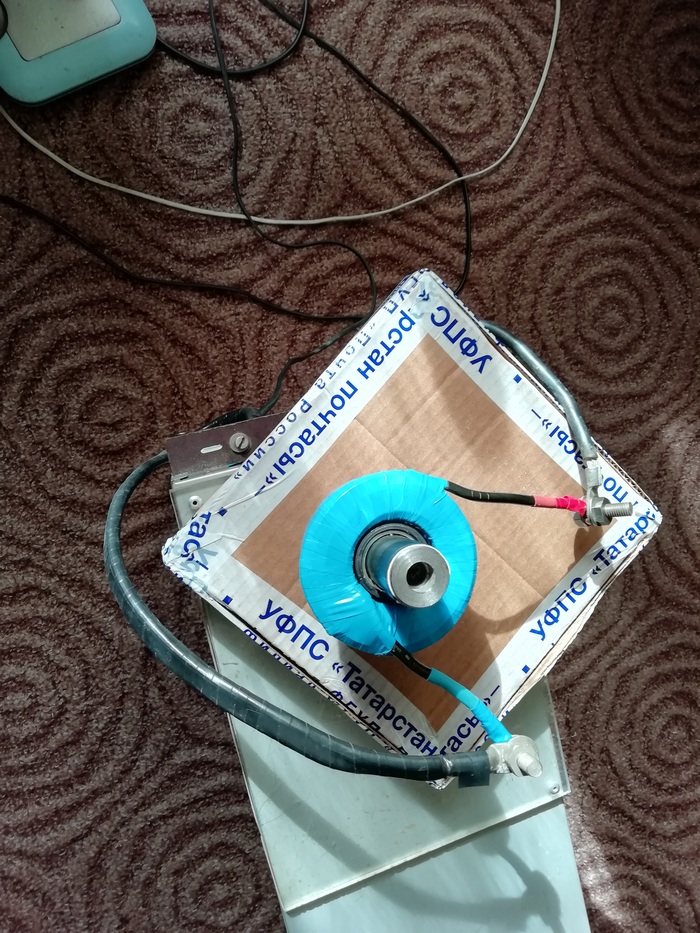

Ограничитель смещения стальной (ст.3) 1" оправки за границы зазора МС

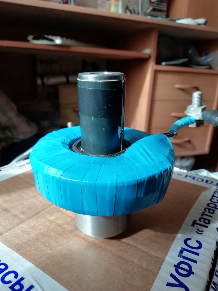

Стальная же (ст.3) оправка на 39,5 мм внутри индуктора, выставленная в нём на глубине соответствующей расположению МС ровно по середине высоты индуктора.
МС установлена в подключенный к намагничивалке индуктор.
Всё готово к подаче импульса. На старт бл@....!!!
Получите, распишитесь. Есть конечно нюансы, но решаемые. Главное, что я оказался прав. Собирание магнитного поля в кучу. В центр индуктора и его концентрация на МС, и дало такой результат.
Может я что пропустил... но для чего нужны стальные болванки сверху и снизу?
Спасибо понятно, а как правильно выбирать где у подопытного север-юг (+/_) относительно катушки намагничивателя?
Где-то в середине темы написано как. По крайней мере я подключаю: на плюсовом выводе намагничивалки всегда конец обмотки индуктора. Начало обмотки на минус намагничивалки. Тогда, если у динамика (глядя на клеммник со стороны магнита) (+) слева, (-) справа, то всё совпадёт с заводским расположением и полюсов, и полярности динамика.
И никто не возбраняет сунуть магнит с другой стороны индуктора. Если намагнитилось неправильно, достаточно или перемагнитить, или переобозначить полярность динамика.

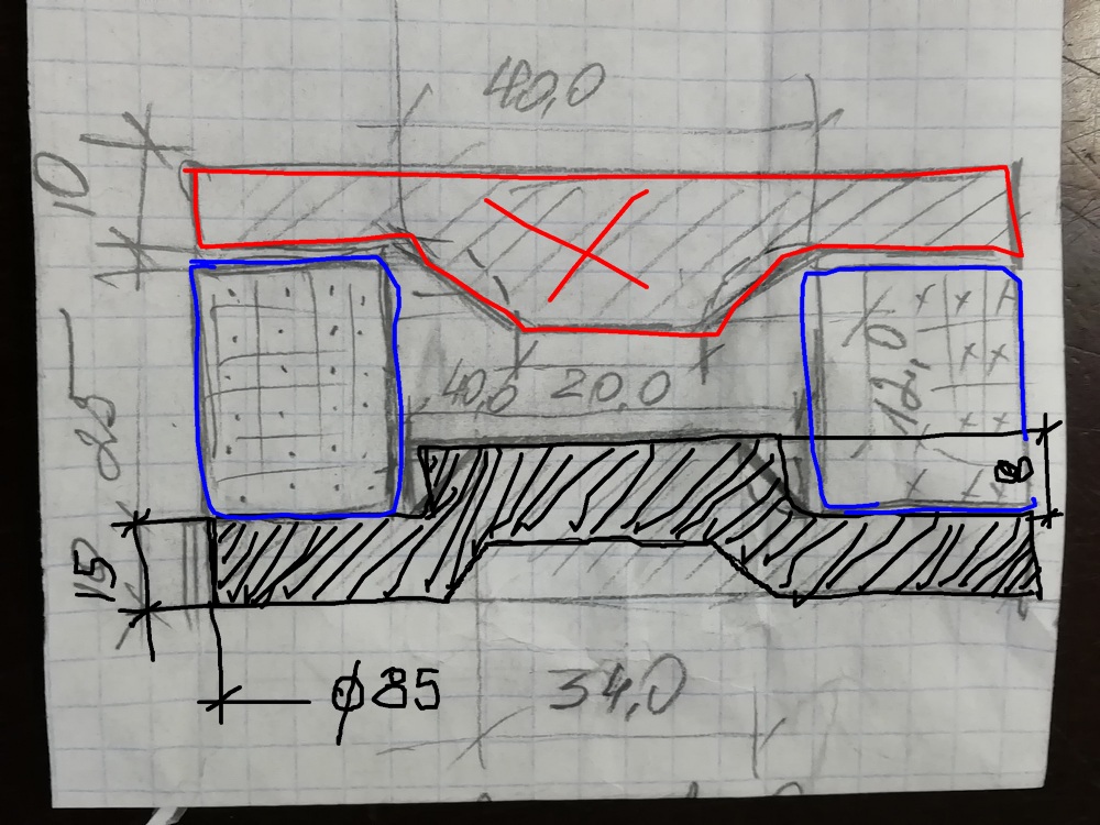

Заказал токарю "подошву-опору" для индуктора под неодимовые МС. С трудом нашли обрезок самой мягкой стали. Если не ст.3, то как минимум ст.10. Из упомянутого на стр.9, эскиза
Элемента, обведённого красным - не будет.
Синим - индуктор.
Черным - опора неодимовых МС. Большинство таких МС вполне поместится на неё. А на верх, будет устанавливаться обычная оправка из чёрного металла соответствующего диаметра. От 15,0 мм до 26,0 мм.
Упоминал или нет, но в данный индуктор легко помещаются керновые МС 2ГД-36 и им подобные. Все до диаметра в 40 мм.
Как опора будет готова - сразу намагничивание трёх неодимовых МС (две из которых восстановлены) с 1" керном.
