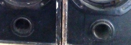

Всем доброго здравия! Вот и до меня дошла очередь изготовить акустику первого поста.
Я как раб инструкций скопировал чертёж и уже одну склеил и вырезал отверстие! Но сцуко у меня 25гдн 3-4 и нужно отверстие под динамик 110мм. А я сделал 103мм. Хорошо только на одном изделии. Теперь придётся как то колхозить и расширять его .
Лобзиком его, эксцентрично...
Не получиться. Уже корпус склеил. Только пилкой от лобзика если. Или попробовать балеринкой прикрутить вырезанный круг на саморезы и аккуратненько )). Фанера 20 мм. Как бы сложновато
Когда-то в хозяйстве была самодельная мини-ножёвка с ручкой (пистолетной) с одной стороны (на манер садовой). Что-то делалось полукруглым напильником с крупным зубом.
Есть фрезы с хвостовиком для дрели-еще то удовольствие...Про электролобзик забыли-он односторонний:)
А можно попробовать так: вклеить в отверстие 103 мм толстую планку на секундный клей, потом наметить в этой планке центр отверстия и от него плясать с новым диаметром. Я что-то похожее делал, но с отверстием меньшего диаметра.
Или ранее вырезанную деталь (как Вы предлагали) отцентровать картоном, потом на секундный клей щепками закрепить. Без саморезов

вот типа этого и хочу сделать
Вентилятор рядом поставьте, чтобы пары клея сдувать и сквознячок организуйте – нехороший этот клей в плане вдыхания паров. Но клеит быстро и крепко
110-103= 7мм. Ходите по краю 3,5 мм...
