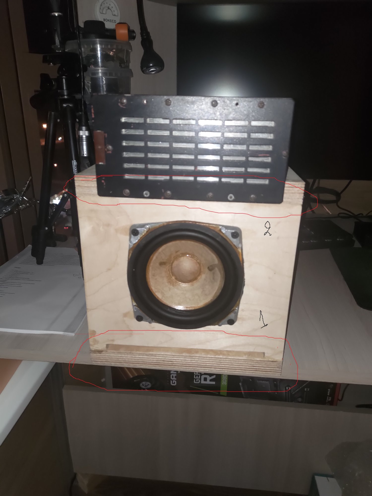

Небольшой вуфер на 25 ГДН-1-4 (10 ГД-34-80), щелевой ФИ

Или попробовать балеринкой прикрутить вырезанный круг на саморезы и аккуратненько )).

110-103= 7мм. Ходите по краю 3,5 мм...
Ну вот какая проблема то?
И аккуратненько, не торопясь.

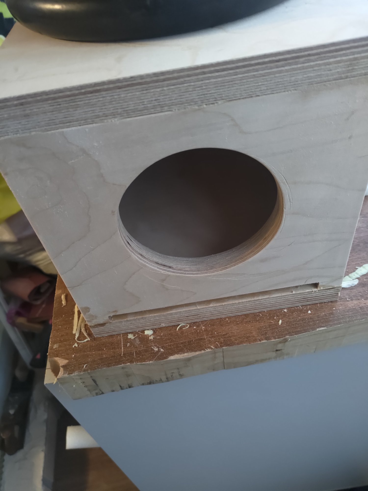

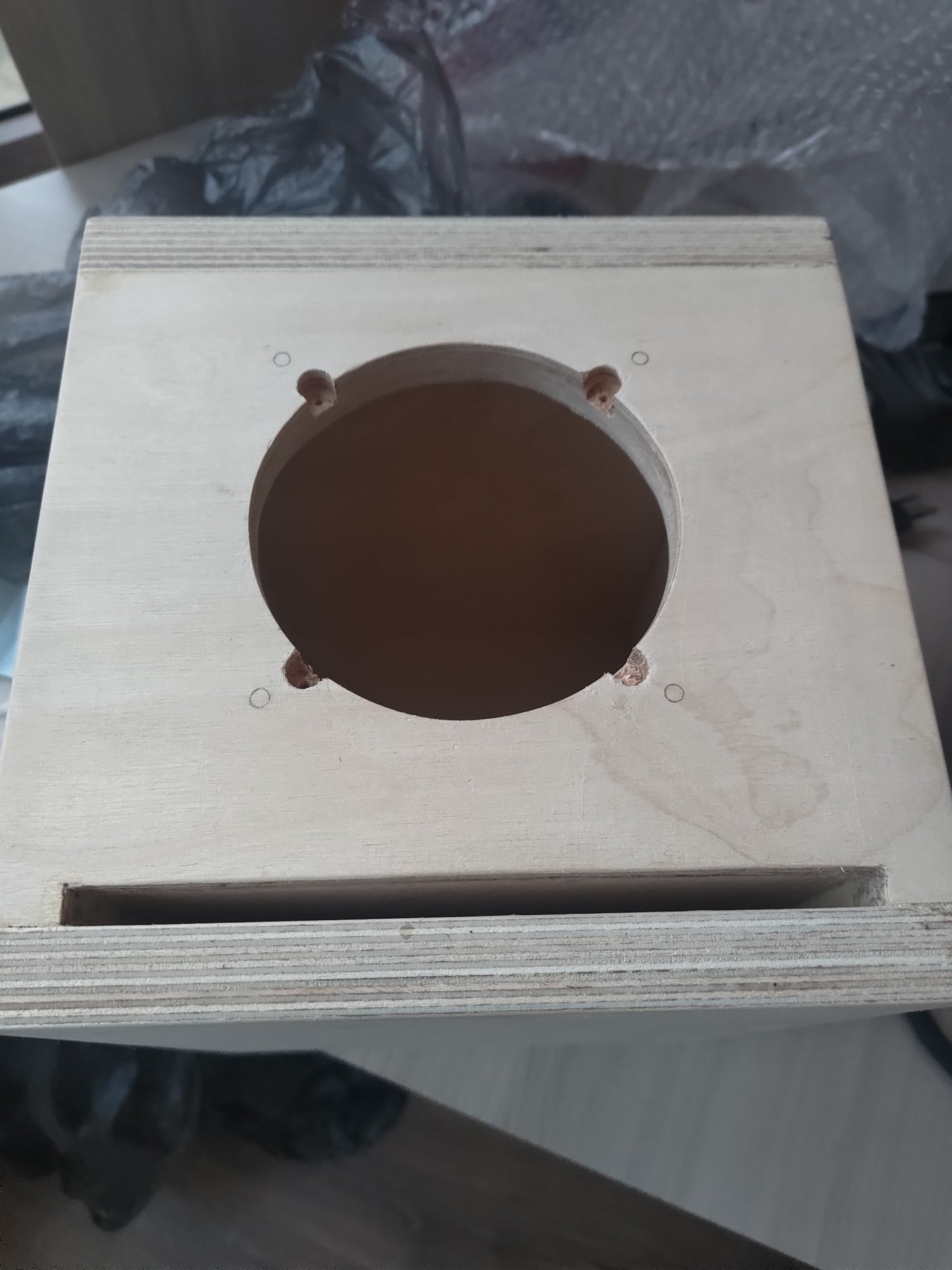

У 25 гдн3-4 большой магнит и ещё провода требуют пространства, чтобы их протолкнуть. Я для них пропилы делал небольшие.
Доброе утро! Ха ха я во второй вырезал 110 мм оказывается магнит 115мм. В итоге пол дня потратил на увеличения отверстий в обеих корпусах. С помощью дрели с шлиф. круга маленького диаметра. Тратить деньги не хотелось нашёл у себя что было в закромах. И пол дня потом убирал пыль от фанеры, плять на балконе не очень развернешся..
Цилиндрик 4-5 см оклеить грубой наждачкой, зажать в дрель. И через пять минут будет нужный диаметр.
Вот таким делал

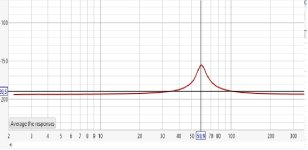

Только я прикинул и посчитал при таких размерах порта и объеме корпуса настройка получается 53Гц. Скоро буду мерить и слушать что получилось.
Если те пятьдесят три Герца́ Вас не "устроют" (правильно "устроЯт"), то приделаете к корпусам воздуховод из пластика (общая длина около 1,7 метра – две трубы диаметром 120 мм, длиной метр плюс 0,5 и два уголка на 90 градусов ). Получится лабиринт на 50 Гц , почти как лабиринтная АС типа "саксофон" от B&W
Эта идея тоже лежит в заначке. Но мне нужно как можно малогабаритнее. Поэтому пока только так
Объём корпуса и частота настройки связаны с параметрами ТС динамика- резонансной частотой, эквивалентным объёмом и полной добротностью. Эти параметры индивидуальны для каждого экземпляра динамика (технологический разброс и старение материалов). Начинают с измерения параметров ТС, потом проверочные расчёты в приложении. Можно изменить частоту настройки увеличением\уменьшением длины или площади порта. Объём можно только уменьшить...

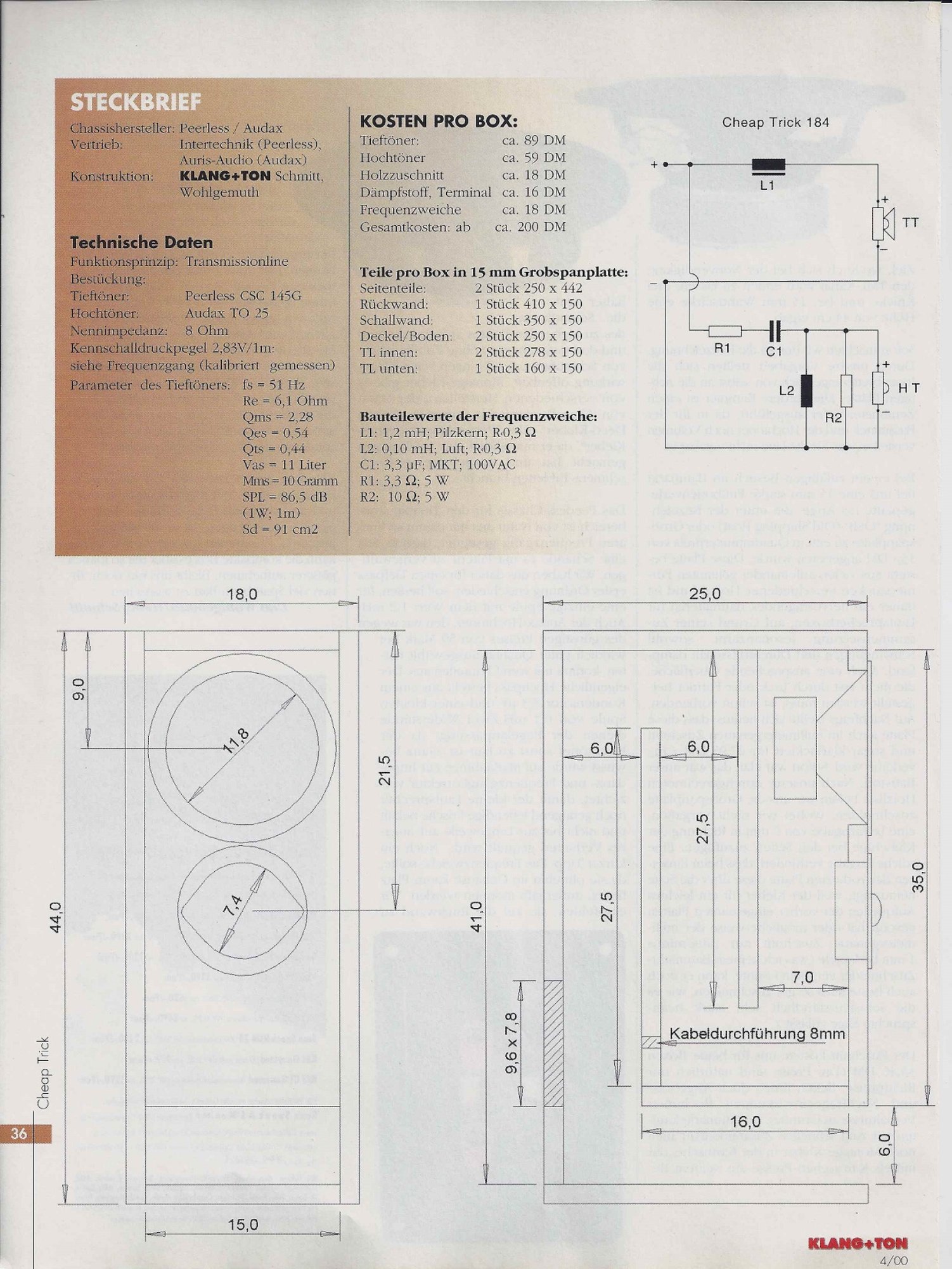

Мне давно не давал покоя этот чертеж. Настройка на 52 гц. На днях напилил и собрал один корпус. Динамик визатон W130S. Он и по размеру, и по резонансной, и по добротности похож на Peerless. В качестве пищалки TW70, или DTW72. Жду войлок с Озона. Пока оклеил в три слоя ткань для мытья полов. Бас порадовал. Думаю, что и 25 гдн3-4 можно "впендюрить".
Интересная конструкция.
Так это ... это ж лабиринтная АС! Мой любимый после закрытого ящика тип оформления. Спасибо Вам за эпюр Монжа от Визатона (?).

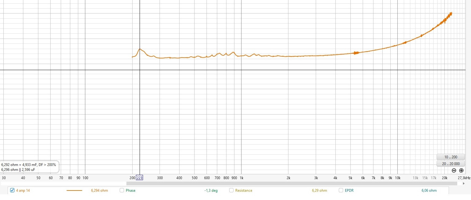

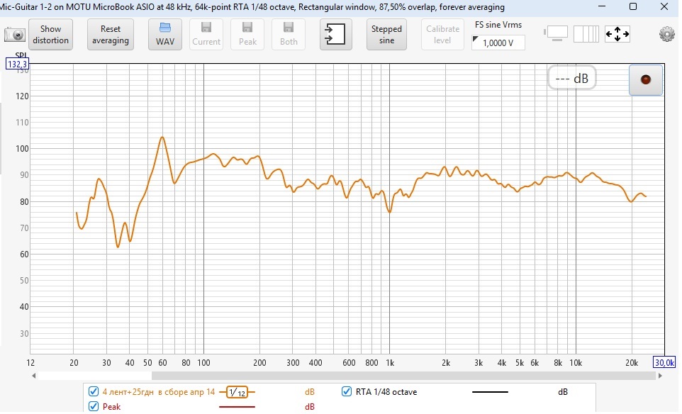

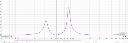

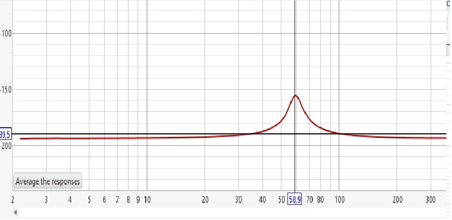

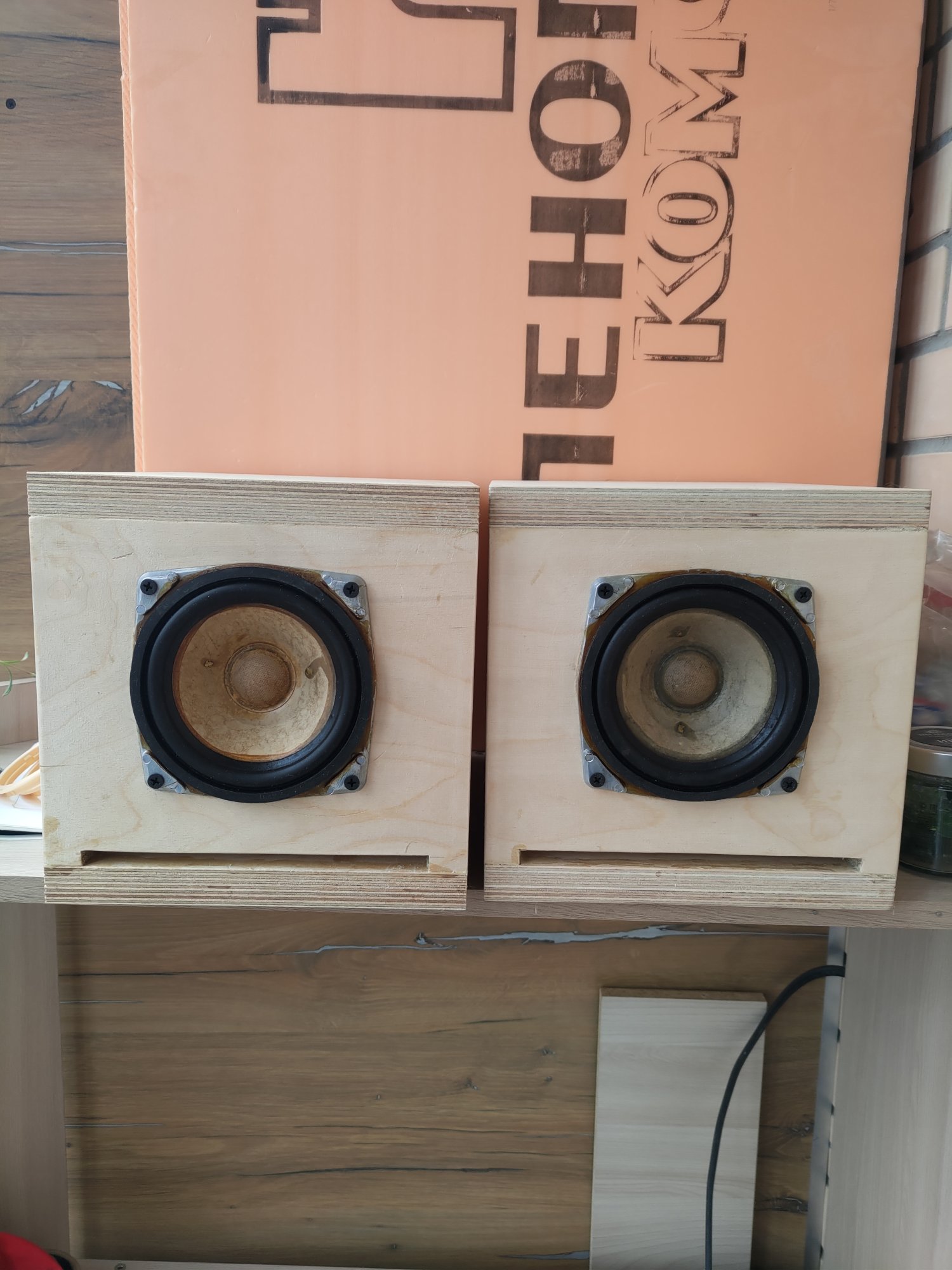

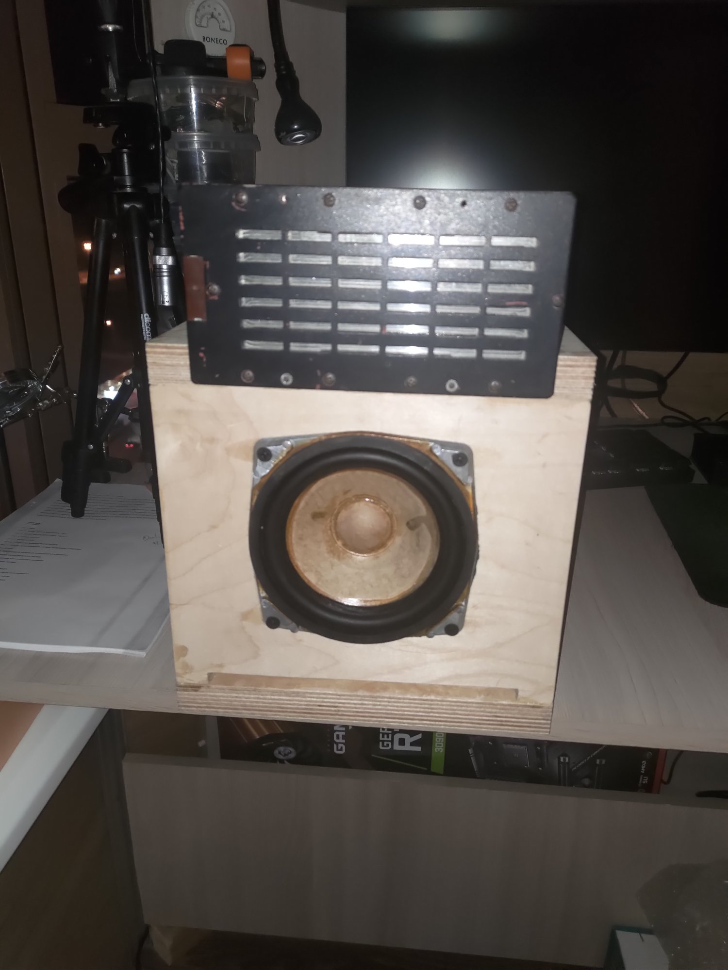

Добрый день! сделал опытный образец. Изодинамический громкоговаритель и 25ГДН 3-4. Частота раздела 890 Гц. Измерения прилагаю. Ваши комментарии пожалуйста. Сразу скажу помещение это балкон 3*1 метр. Ленточный динамик пока прикручен временно для измерений. Пока что только так.

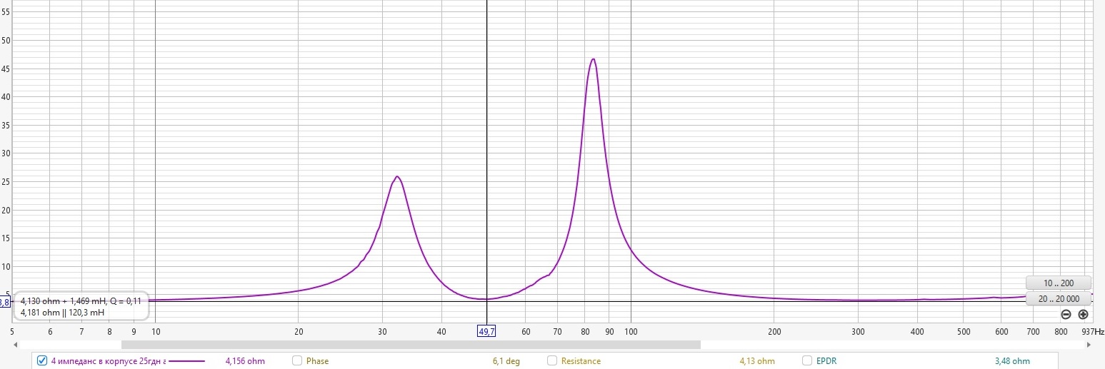

    73.2 KB · Просмотры: 122
    224.3 KB · Просмотры: 101

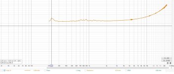

    198.2 KB · Просмотры: 118

Добрый день! сделал опытный образец. Ленточный динамик и 25ГДН 3-4. Частота раздела 890 Гц. Измерения прилагаю. Ваши комментарии пожалуйста. Сразу скажу помещение это балкон 3*1 метр. Ленточный динамик пока прикручен временно для измерений. Пока что только так.
Хороший такой импеданс ленточного типа получился! Это, тысячу извинений, точно ленточник? Уж очень широкообразный – похож на изодинамик. На ВЧ должна бы закономерно ужиматься ширина ДН в азимутально-звуковой плоскости. Это тоже хорошо.
Динамик ни разу не ленточный. Изодинамка.
Дырища на кило , некузяво это, презенс драгоценный слить в сортир.
Для 25ГДН3-4 как и для 10ГД-34 идеал это 1 мгн катуха.
ПС. Дырища на кило- это злые происки табуретки.А динамик в самом низу, у подставки, чего категорически низзя. Выдвинуть ящик вровень с ее краем и провал уйдет. А то сейчас позор нации, а не АЧХ.
Порт настроен на 40, это нонсенс, не тянет 10ГД-34 на такое. Укорачиваем порт до 50 Гц. Тогда может быть , как-то что-то.
Зетка вам сама указывает, что инвертор слишком низко уехал, помощи с него пшик.
Добавьте последовательно резистор 1ом.
Большой правый пик скорее указывает на недостаточный объем для Чебышева (без ТС трудно сообразить))).
Балкон открытый или застеклённый?
Правый пик указывает, что инвертор ушел покурить за угол и просил не беспокоить.
Совершенно верно это изодинамический громкоговоритель.
Спасибо . У меня индуктивность была на 0.85 в наличии. Это чисто для эксперимента
Балкон застекленный без штор. Справа кирпичная стена
И как обычно, скидали схему, дали общую ачх, из которой хрен пойми, что творит каждый отдельный динамик. Начали с конца.
Спасибо. Что вы имели ввиду "выдвинуть ящик вровень" ?
Ну это на скорую руку собрано просто для проверки.
Судя по импедансу динамика в ящике порт настроен на 50 Гц.
Козырек под колонкой уберите, угол этот гадит ачх.
А динамик на 80, и что с этим делать? Разбег по частоте велик.на 63 гц надо повышать порт
Понятно, что наскоро. Но начинаете с басовика- смотрите его поведение, там сразу ясно, что с полкой, что с нижним и верхним срезами , где бум стыковать пищалу и каким порядком.
    216.2 KB · Просмотры: 86
3,356
270,067
2,572
