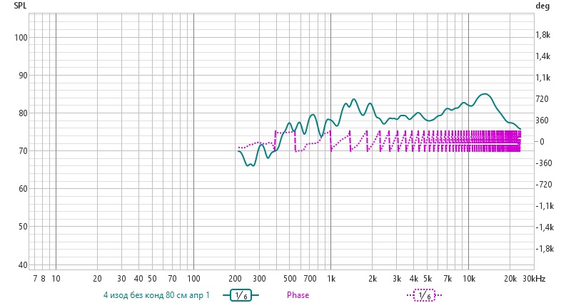

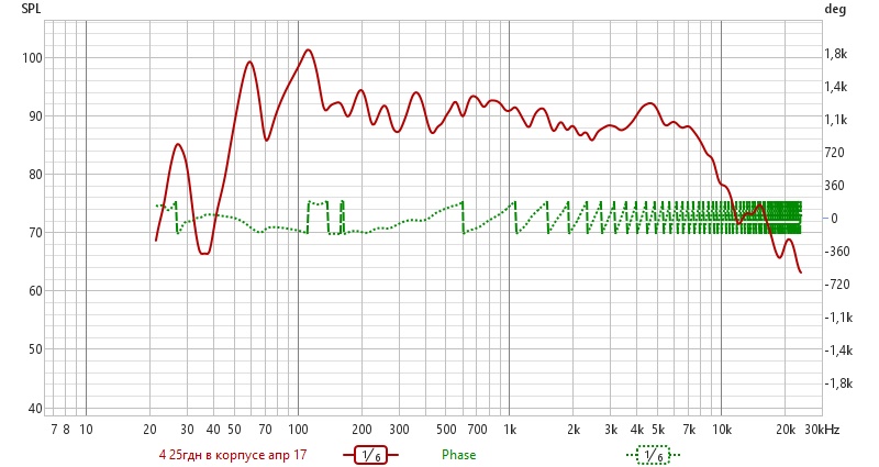

Добрый день! сделал опытный образец. Изодинамический громкоговаритель и 25ГДН 3-4. Частота раздела 890 Гц. Измерения прилагаю. Ваши комментарии пожалуйста. Сразу скажу помещение это балкон 3*1 метр. Ленточный динамик пока прикручен временно для измерений. Пока что только так.
Зачем изодинамику раздел 900 Гц? _scare
Схему - в студию! ФИ настраивайте выше, или обработайте подвес восстановителем резины и разомните его на частоте 25 Гц вне колонки фриэйр пару часов (без фанатизма и стуков!!), с нанесённым восстановителем с двух сторон. Глядишь, и срастётся с нынешней настройкой ФИ.
Покажите на одном рисунке ТРИ АЧХ: НЧ полоса, ВЧ полоса, сумма. Масштаб по вертикали растяните, плиз. Сглаживание дайте 1/6. Зуб 60 Гц от комнаты - с какого расстояния и по какой оси снимали? Микрофон в доверии? Почему ниже 200 Гц, от 300 до 800 Гц, наблюдается ступенчатый провал на целых 10дБ?? Балкон?
Нельзя доверять такому измерению.
Дополнительный трабл - направленность изодинамика немаленького размера.

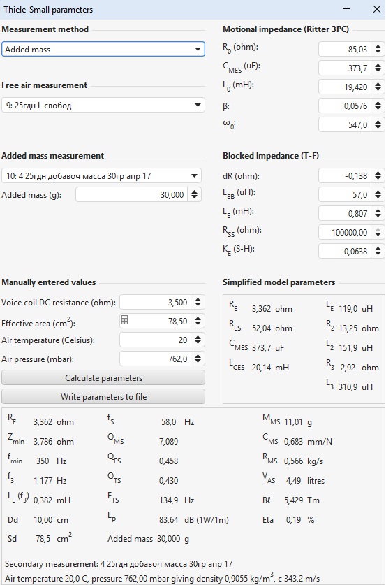

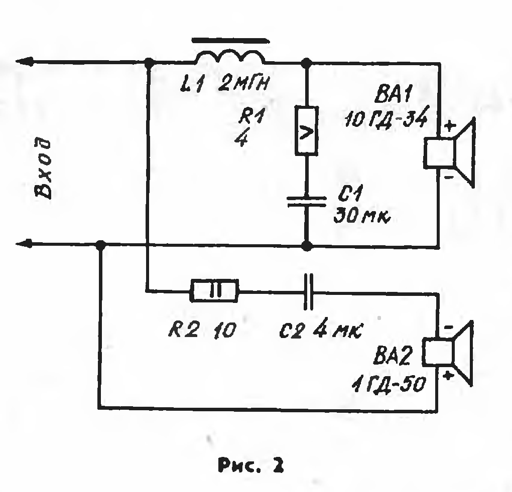

Отвечаю: 1.Схема простая фильтр первого порядка индуктивность 0.86 и кондёр 30 ( это то что нашел у себя!!! Поэтому такая частота раздела)! Восстановитель резины которым пользовались люди раньше я не нашёл. Использовал реставратор покрышек
DW5343. Немного поразмял на синусе, но не сказать что бы резина была задубевшая. Единственное люди пишут что центрирующая шайба первые 3-4 волны просевшие у многих динамиков. У меня тоже самое незнаю надо их выравнивать или нет!!! . 3 АЧХ сделаю на выходных. 60 гц согласен с вами из за комнаты скорее. Снимал на расстоянии 1 м и 15 см. По поводу микрофона к сожалению самодельный ( по поводу него есть сомнения. Надо как то проверить его) по схеме линквица с фантомным питанием. Всё собрано буквально за день. Полностью с вами согласен что доверия нет данному измерению. Надо всё подстроить и проверить.

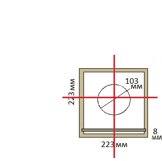

Басовик размещен по центру между верхней крышкой и верхней полкой щели ( не половой) ))) Получается даже немного смещен вверх относительно центра лицевой панели на 18 мм если быть точным

Буду стоять на своем. Сдвигать басовик в самый низ колонки аморально. А если басовик еще и средник- вдвойне.

Первый порядок из катушки и емкости как бы не совсем первый. Точнее- совсем не первый. А учитывая людоедское сочетание номиналов фильтра, не стоит ждать от него ничего хорошего
Первый порядок для НЧ динамика это индуктивность для ВЧ динамика это ёмкость. У меня 2 детали в фильтре )) У меня есть волшебный аудиоинтерфейс с помощью которого я могу имитировать ФНЧ, ФВЧ, полосовые с любой частотой среза и с любым наклоном от 1 до 28.
Емкость на 30мкф вы щедро отвалили несчастной пищалке?
Ну так да. Резонансная частота пищалки 250 Гц. Почему бы нет? 25ГДН чисто для басов как сабик. Вы же писали что для 25ГДН оптимальная индуктивность 1 мГн, в таком случае ёмкость для пищалки еще и маленькая надо увеличить до 48 мкФ. Частота раздела получиться 550 Гц

Вместо 30 мкФ хотя бы 10 мкФ надо запузырить (если ФВЧ первого порядка хотите), а лучше 5, если катушку в ФВЧ добавлять не желаете. Или делать ФВЧ типа "конденсатор – резистор на общий провод – конденсатор" и далее ВЧ динамик.

А середину кто будет отыгрывать? Если на НЧ будет 1 мГн. Ваше предложение актуально для обычной пищалки с резонансной частотой 2000 Гц. Кто то рекомендует 25 ГДН распускать до 5000Гц, кто то резать на 550, Я проверю все озвученные предложения и сделаю вывод ))

Могу со своей низкой туринской колокольни посоветовать Бр@к0делу для СЧ-ВЧ изопланара третий или даже четвертной порядок ФВЧ: изодинамики не слишком "любят" неотфильтрованные НЧ компоненты сигнала. Пусть частота деления звука на части будет около 1,5 кГц, но это мое гадание на стоя жаренных спагетти 🍝

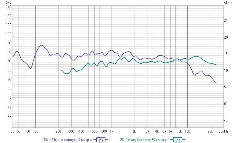

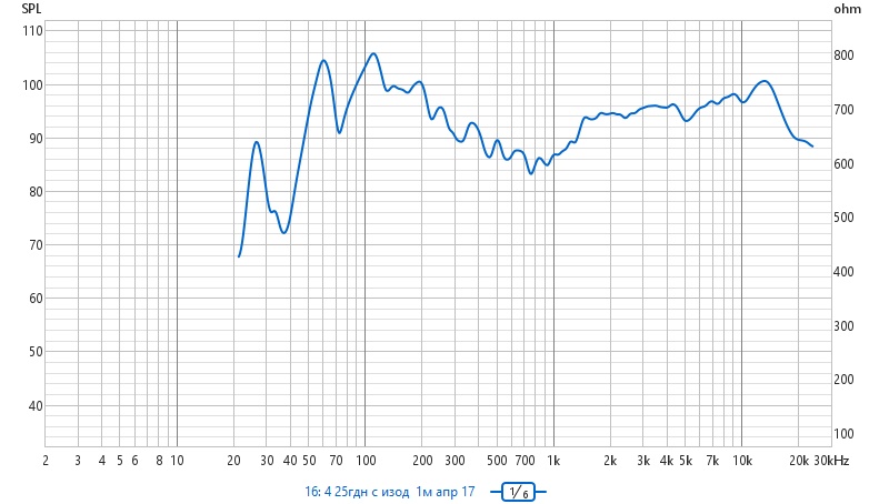

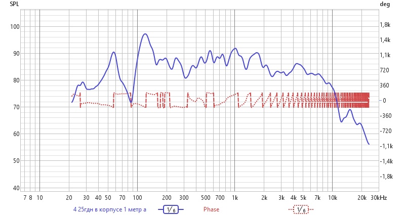

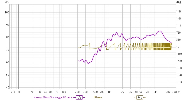

Доброе утро всем! Уважаемые коллеги выкладываю замеры сделанные с учётом ваших рекомендаций. Короче возбуждает этот корпус с динамиком мою маленькую лабораторию так что уши закладывает от низов.
И это хорошо!
А мне с этими АС: https://ldsound.club/threads/2-x-poloska-po-tipu-akustiki-guru-audio-qm10-qm10two.964/
Походу мало кто поверил в фундаментальный бас от такого же по размерам динамика.
У меня частота раздела сейчас более 800гц. При этой ничего не стучит.

последовательно с конденсатором, но параллельно динамику. Да ладно придираться к словам. Что скажете по поводу замеров? Перенести всю аппаратуру в другую комнату нет возможности что бы перепроверять всё. Возможно я оставлю этот корпус как маленький сабик под столом в довесок к 3х полоске
Да, именно так. В противном случае это уже цепь Шнобеля
Навскидку вроде и неплохо. Я эти 25ГДН-3-4 слушал и в 15АС-109 (у знакомых) и в своих АС "Комета (Галлея)". НЧ способности этих динамиков радовали не только меня – реставратор покрышек видимо помог.

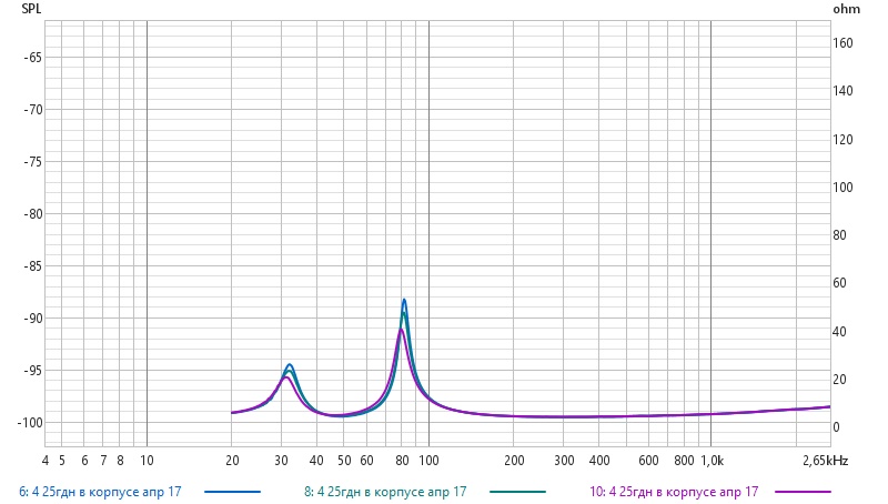

сначала пробовал безо всего, бас более жесткий и объёмный, потом добавил поглотителя в виде овечей шерсти и синтетического волокна. Импеданс динамика снизился и резонанс сместился немного вниз. Бас стал помягче, но надо лишнее убрать что то не то

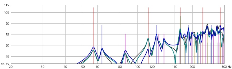

    50.7 KB · Просмотры: 55
Вам виднее и слышнее. Поглотитель хорошо гасит стоячие волны на СЧ и ВЧ.

так 26 гдн не подходит для закрытого ящика. Поигрался я с фильтрами понравилось деление частоты в районе 5 кГц и до 1000 Гц. Бас не такой агрессивный в первом случае, а во втором более чёткий. Надо еще место расположения пробовать менять

Очень даже то! На частоте настройки ФИ, провал между горбами, импеданс практически не вырос: ФИ по-прежнему эффективен. В то же время, добротность динамика (верхний по частоте пик импеданса) и болтанка ниже рабочей полосы системы (нижний пик) - снизились. Ушли стоячие волны из ящика. Всё отлично. Влияние ЗПМ на импеданс сейчас вообще малО, но увеличивать его количество дальше, без контроля АЧХ, чревато просадкой басов.

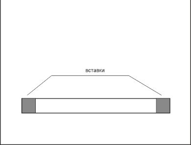

Частота настройки ФИ порта саба выбрана не правильно. Она должна быть примерно на треть ниже резонансной частоты динамика, А у вас в два с лишним раза ниже. Надо частоту настройки ФИ порта поднять с 30 Гц хотя бы до 45-50. Тогда и звук станет на НЧ "правильным". Для этого трубу ФИ можно укоротить примерно в 1,5 раза. При этом улучшится демпфирование динамика и снизятся искажения на НЧ в разы, ниже частоты резонанса динамика. Динамик получит более высокую перегрузочную способность по мощности и перестанет пердеть на НЧ. Тут просто нужно понимать, что, на обычных динамиках, в АС с относительно малым объемом корпуса нельзя получить полосу по -3 дБ ниже 60-45 Гц .
Тут ФИ в граните отлит, но можно лишнюю трубу (кругловидного сечения) пристроить и манипулировать
Щелевой фазик можно попытаться настроить узкими рейками, по длине равными фазику. Можно гофрокартон использовать. Уменьшить выходную площадь.
