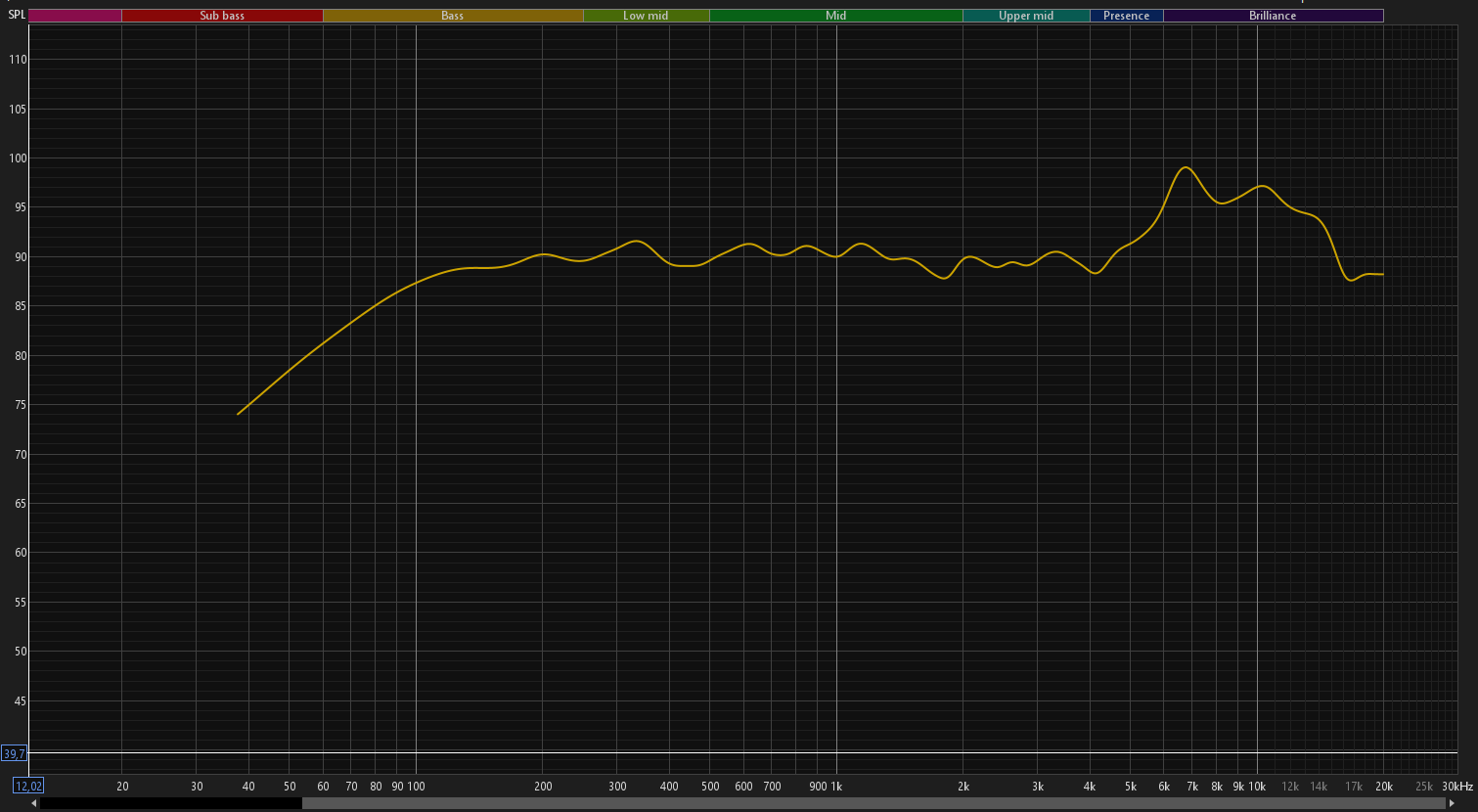

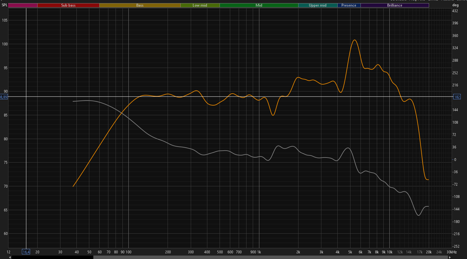

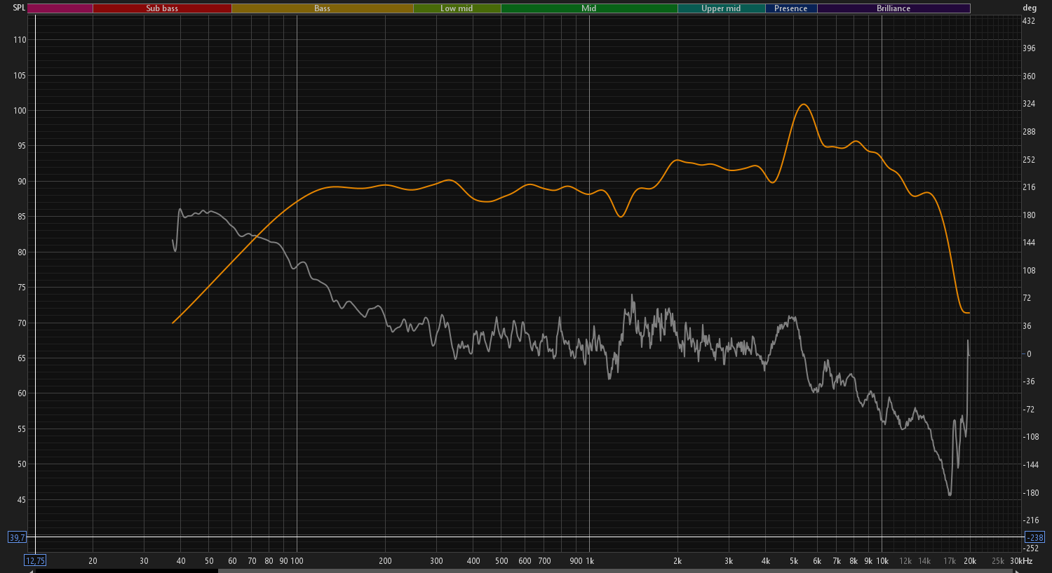

Вопрос к автору тему, а калибровка какая то была проделана в REW для установки фактического уровня звукового давления?
Есть у меня один динамик интересный, 5", короткая катушка 4.5мм (Re 7.2Ом) в магнитном зазоре высотой 7.5мм, индукция которого 0.89Тл
Итоговая АЧХ которого снята в корпусе Ы30 с родным ватным мешком, но у ГГ нет еще колпачка:
На выходе из поршневого режима, всё равно есть прострел по искажениям.
На выходе их поршневого режима, всё равно есть прострел по искажениям.
Эти прострелы в данном конкретно случае легко отфильтровываются фильтрами с высоким выходным сопротивлением, либо токовым управлением. Неизвестно какое при этом было звуковое давление, но КНИ 0,1% - уже достаточно здорово.
Проверьте себя по методе АБ - послушайте этот динамик на привычной громкости и сравните с заведомо трешовым. Так научитесь отсеивать последние на слух. Достаточно легко на слух определить диапазон искажений. 0,1-0,15% либо 0,2-0,3%, либо 0,5-0,7%. Не говоря про 1-1.5%, тут уже призываю не издеваться над собой. Кроме того, после таких тренировок начнете на слух отличать готовые АС друг от друга( феррит от кобальта :cool: ) . Иногда характер искажений может не проявлять себя до определенного предела, если это преимущественно вторая гармоника, например. Но, на сложных композициях возникает эффект "сваливания в кашу" - ИМИ.
Динамики , которые приятно звучат, делают это по одной простой причине - у них очень низкие искажения. Других причин нет, даже относительно кривые АЧХ не вызывают такого отторжения - все дело в природной адаптации к искажениям линейного типа. Обычно последние воспринимаются как изменение тембра инструмента, окраса голоса - что само по себе даже с идеально ровной АЧХ АС обычно вызывается окружением, комнатой прослушивания, расположением в пространстве, временем суток, психологическим настроем и т.д. Т.е. линейные искажения изначально присущи звуку и его восприятию человеком и воспринимаются достаточно толерантно, кроме откровенно грубого тонального дисбаланса(узкополосные провалы и горбы не рассматриваем, это совсем другой случай из другой оперы).
Еще одно замечание - крайне низкие искажения обратным образом воспринимаются как линейные, т.е. приводящие к окрасу/тембральному искажению звука. Причина этому - психофизически всегда присутствуют "внутриушные" искажения. Лечатся просто - малой коррекцией АЧХ( ни о чем не говорит рекомендация к плавному завалу в сторону ВЧ итоговой АЧХ в точке прослушивания?). А можно просто забить, если не заниматься попеременным перетыкиванием АС - происходит быстрая адаптация к звуку.

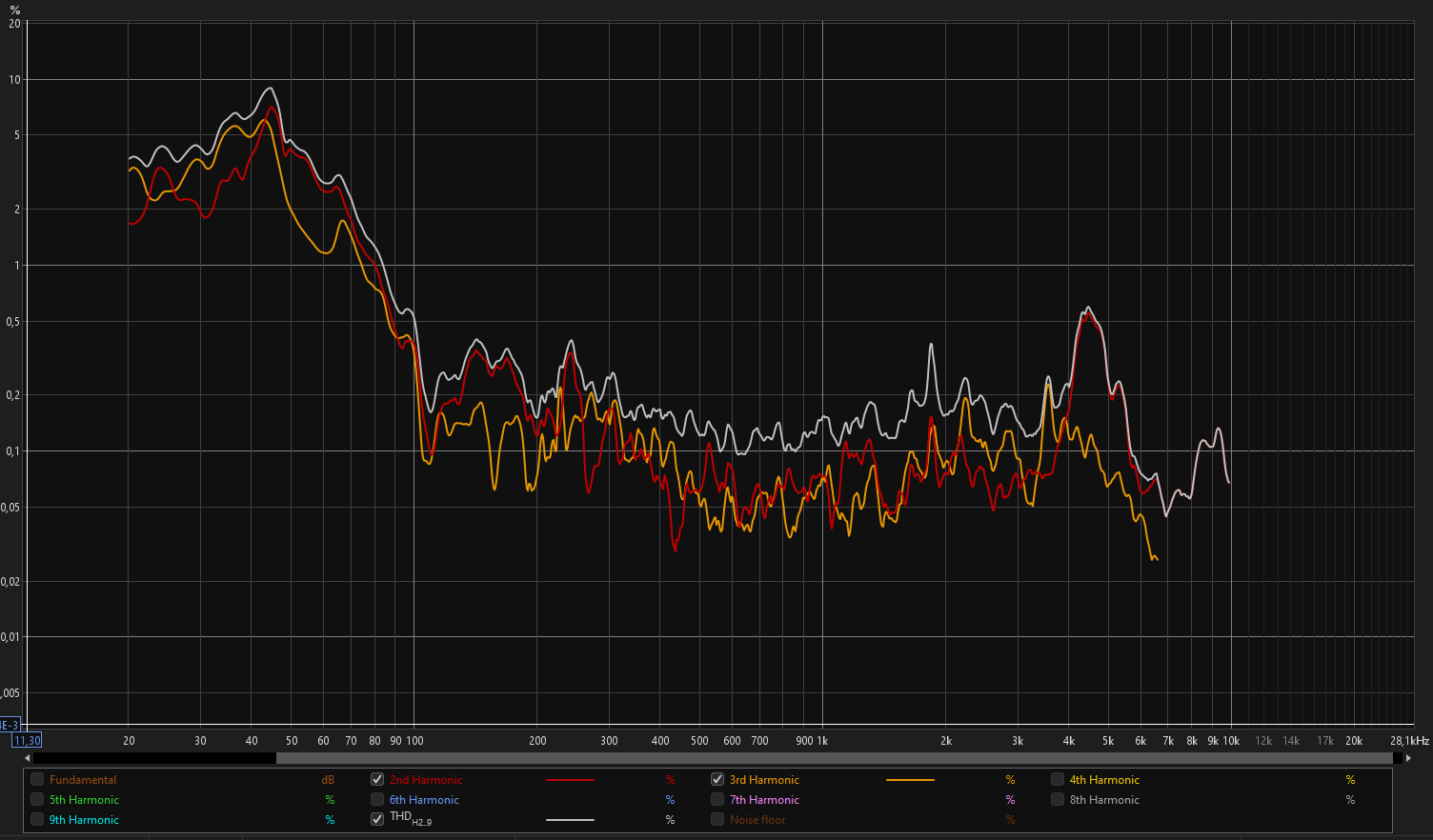

Станислав! Нельзя измерить искажения Вашего 30ГДШ с закороченным каркасом ЗК?
Динамик был отремонтирован за пару дней, повторить эксперимент можно, если только отклеить колпак пылезащитный:
в теме про 30ГДШ результат работы есть.

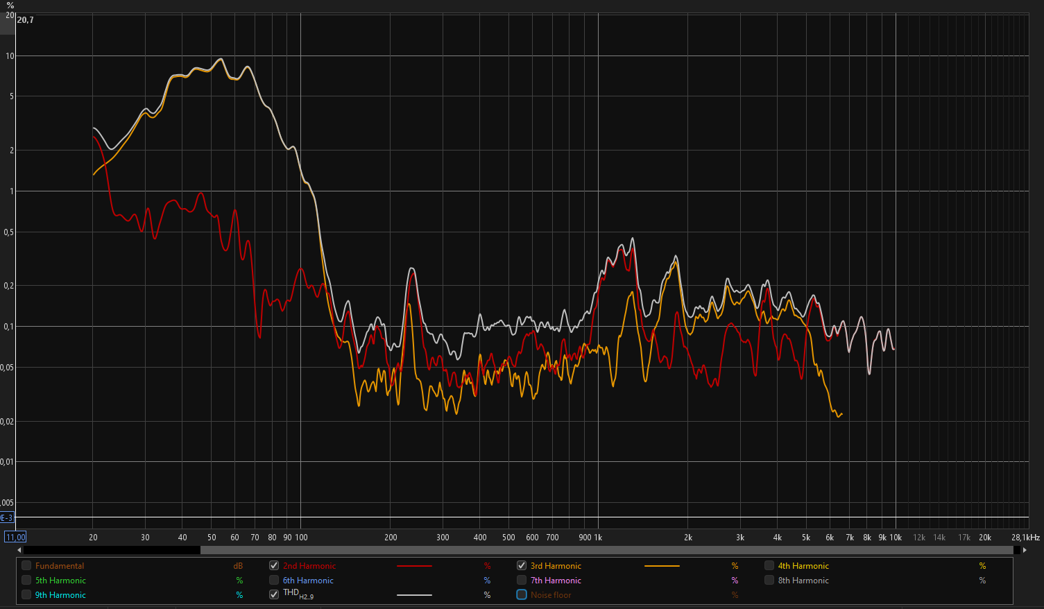

30ГДШ без корректора АЧХ в REW:
THD
К динамику подводилось 2.83В в момент измерения, вот только микрофон был на растоянии 0.5м, ограничения помещения.
Расчетное значение чувствительности динамика 90дБ, фактическое, нужно более детально откалибровать REW.

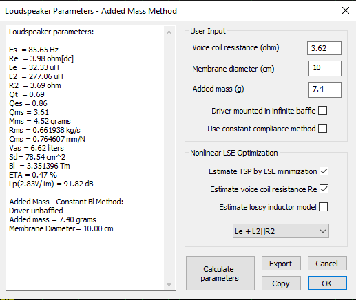

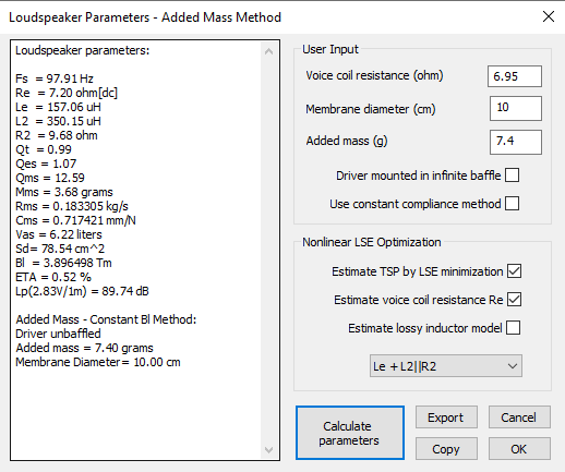

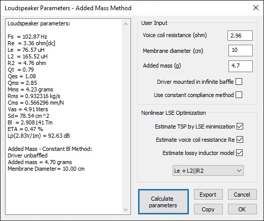

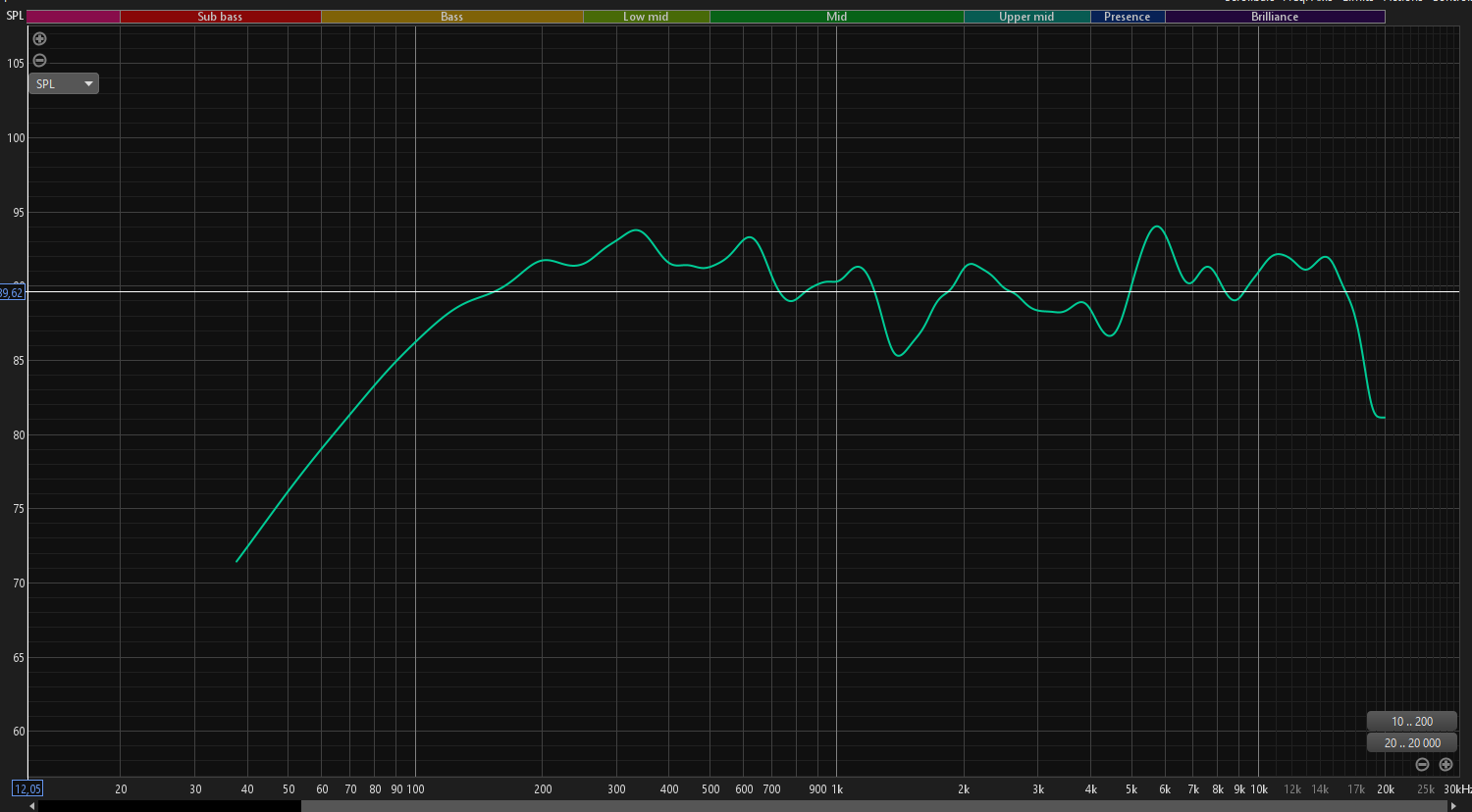

Три динамика 5", с принципиально разными магнитными цепями, с не очень схожими параметрами ТС, по итогу имеют +\- одинаковый уровень искажений
30ГДШ оригинальный но с тканевым подвесом (высота магнитного зазора 4мм, высота намотки катушки 6.5мм):
30ГДШ с магнитной цепью 10ГДШ (медный колпачек на керне, высота магнитного зазора 4мм, высота намотки катушки 6.5мм):
15ГДС (высота магнитного зазора 7.5мм, высота намотки катушки 4.5мм и без пылезащитного колпачка)
P.S условия для всех идентичны, корпус одинаков, расстояние от излучателя до микрофона 35см, подводимое напряжение к головкам 2.83В

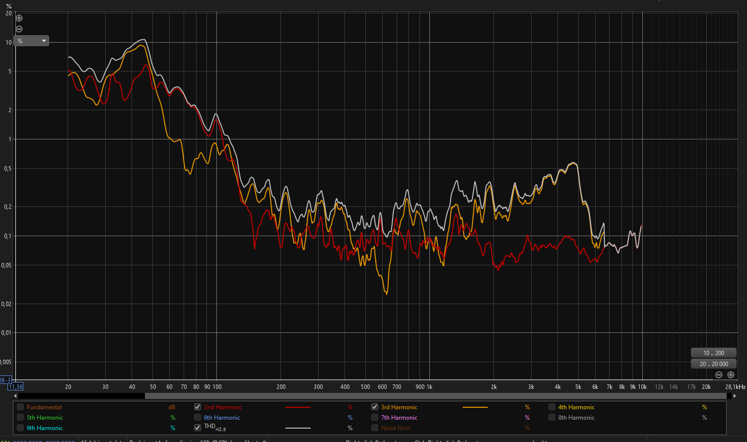

Посмотреть вложение 91908Посмотреть вложение 91905Посмотреть вложение 91913
Посмотреть вложение 91906Посмотреть вложение 91907Посмотреть вложение 91914
Посмотреть вложение 91912Посмотреть вложение 91910Посмотреть вложение 91916
Характер зависимости КНИ на сч разный.
Подсохнет колпачек на диффузоре, повторим эксперимент. Идея то была в другом, преимущество короткой катушки "Underhung" против классической "Overhung", и медного наконечника на керне. То что там характер разный, это конструктив диффузора, у "15ГДС" очередной эксперимент кстати, у него диффузор высотой 15мм, отличается от 30ГДШ у которого 21мм высота, да и колпака еще нет.
Суть такова, общий уровень искажений при одинаковых условиях всё равно находится на одном примерно уровне.

Замерьте выхлоп на срезе трубы - все станет ясно.
Поролон не мог увеличить пропускание ФИ на этой частоте. Но посмотрю.
А при трёх повторениях свипа вместо 10 уровень третьей и четвёртой гармоник на частотах выше 2 кГц больше в 2 раза. Буду учиться.

Пропускание меньше(с поролоном) - искажений меньше. Как бы все логично. Но, лучше сделать замеры.
Родной ФИ и ФИ с удлинителем, уплотнителем и поролоном. С 1 см, розовый шум, 3 повторения. Мои навороты вызвали к жизни пик 800 Гц, зона 1...2,2 кГц пролезает напрямую от динамика (вероятно). выше 2,3 кГц ФИ чист. То был глюк неизвестного происхождения.
