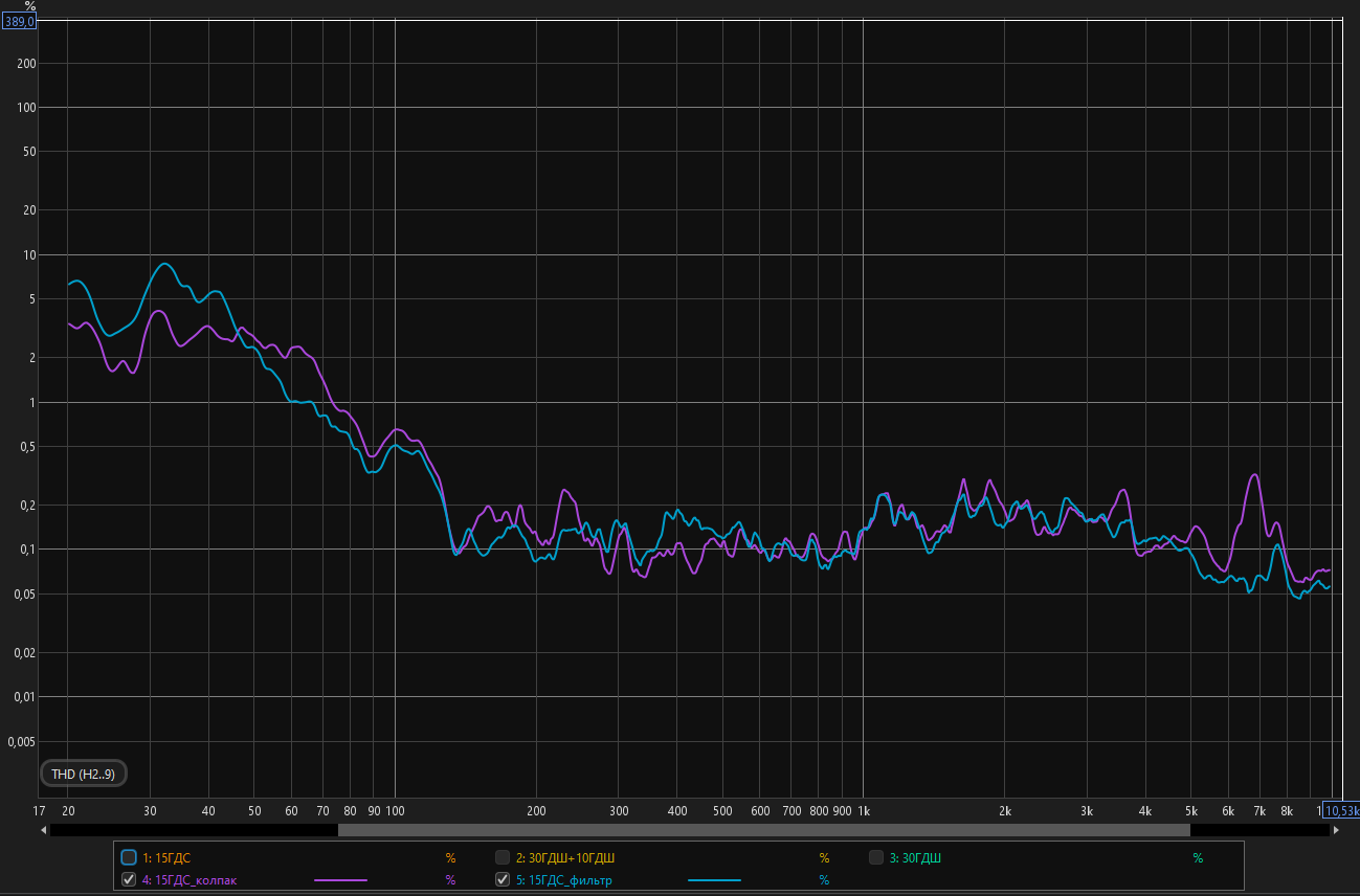

Напишите слов к картинке. Не походите на ДР.

Видим что B*L а соответсвенно и сила F воздеиствуещие на звуковую катушку линейна в широких пределах.
Не вижу. В каком месте линейность углядели?
Что черный, что серый график нелинейны в области х=0.
В пределах хода +-1мм форсфактор меняется на 0.1Н/А, что при значении форсфактора 6Н/А соответствует нелинейным искажениям 1.6%.
Это искажения, обусловленные только ходом катушки. Иные виды искажений из этого графика не получить.
И что ?
С чего вы взяли что разница B*L vs x 1,6% равно 1,6% искажений ?
Мне не совсем понятно насчёт чего мы спорим ?
Гд с линейным ходом в 1мм и соответсвенным B*L физически неспособен обеспечит малые искажения выше своих 1-1.5мм.
И никогда не сможет.
Мотор тупо непозволяет, хода (силы,контроля )нету.
После етой величины он просто болтаеться создавая дикие искажения.

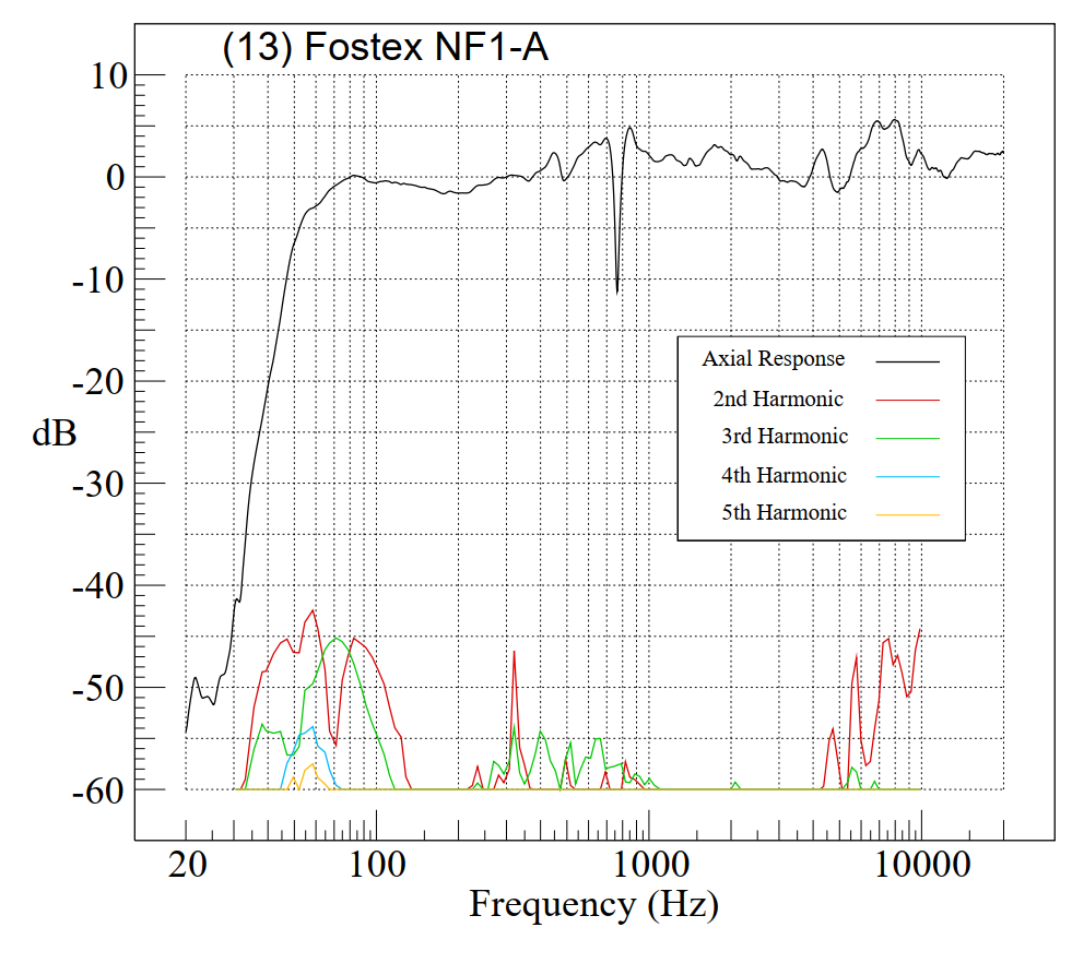

В случае с фостексом жестки подвес держит форму ( по сути сам себя ) и на массу ето мало влияет , дифузор понятное дело должен соответсвовать иначе поломает.
Кстате вот замер мониторчиков Fostex NF1A .
Мониторчики выпускали примерно с 1998 года. Впечатляет .
Впечатляет что? Уровень гармоник на уровне -60дБ относительно полезного сигнала?
Не -60 .
В принцыпе какая разница .
Вы наверное и по лутче меряли ???
Кого можно этим впечатлить - разве что домохозяек. 30гдс из сообщений выше ничем не хуже.
Это всё влияние секты. Кто в неё попал - пиши пропало, выхода нет.

Вы цепляетесь к оценке искажений, но упускаете свой промах насчет линейности графика. Это забавно.
Увиливаете вы,- когда указываете на 0 в графике.
Разве такой точки нет на графике?- это нейтральное положение диффа без воздействия сигнала. И как не смешно, в этой точке график показывает нелинейное поведение мотора. Прямо "посреди зазора"!
А ведь так хочется, что бы в пределах "линейного хода" наблюдалось линейное поведение у андерханга.... Не так ли? - а вот вам фига!
Resistorius
12 Апр 2023
613
312
28
Lietuva
Klaipeda
Resistorius
Одно ясно, что мой подход даст порядок величины. Т.е. порядка 1,6%, но точно не 0,16%. Хотите точнее - используйте математику(метод пяти ординат).
Вы цепляетесь
Так же как и вы 😉
Вы просто непоняли что я етим графиком хотел показать вот и все
Это забавно.
Есть
Сигнала нет а искажения есть ?
Да ладно ?
Ето вам чего то хочется,- но прокляты график говорит обратное.
- а вот вам фига!
Вы опять погорячились .
Ладно .
Посмеялись и хватит.
Дальше продолжать дискучию и засорять тему невижу смысла .
Ну как бы всё теже -64дБ средний увроень второй гармоники, и небольшим подъемом до -54дБ после 2500Гц как на иллюстрации поста №106 хотя о чем же я, NF1 это же двухполосная АС, у которой уровень КНИ в области ВЧ выше чем у ШП в прямом излучении.
Resistorius
12 Апр 2023
613
312
28
Lietuva
Klaipeda
Resistorius
Не те же
Иллюстрация с вашими фантазиями не имеет ничего обшего
хотя о чем же я
О чем ?
Я вам бы не ответил ,но отвечю от вежливости .
Мне ваши фантазий начинают надоедать .
На етом я удалюсь
