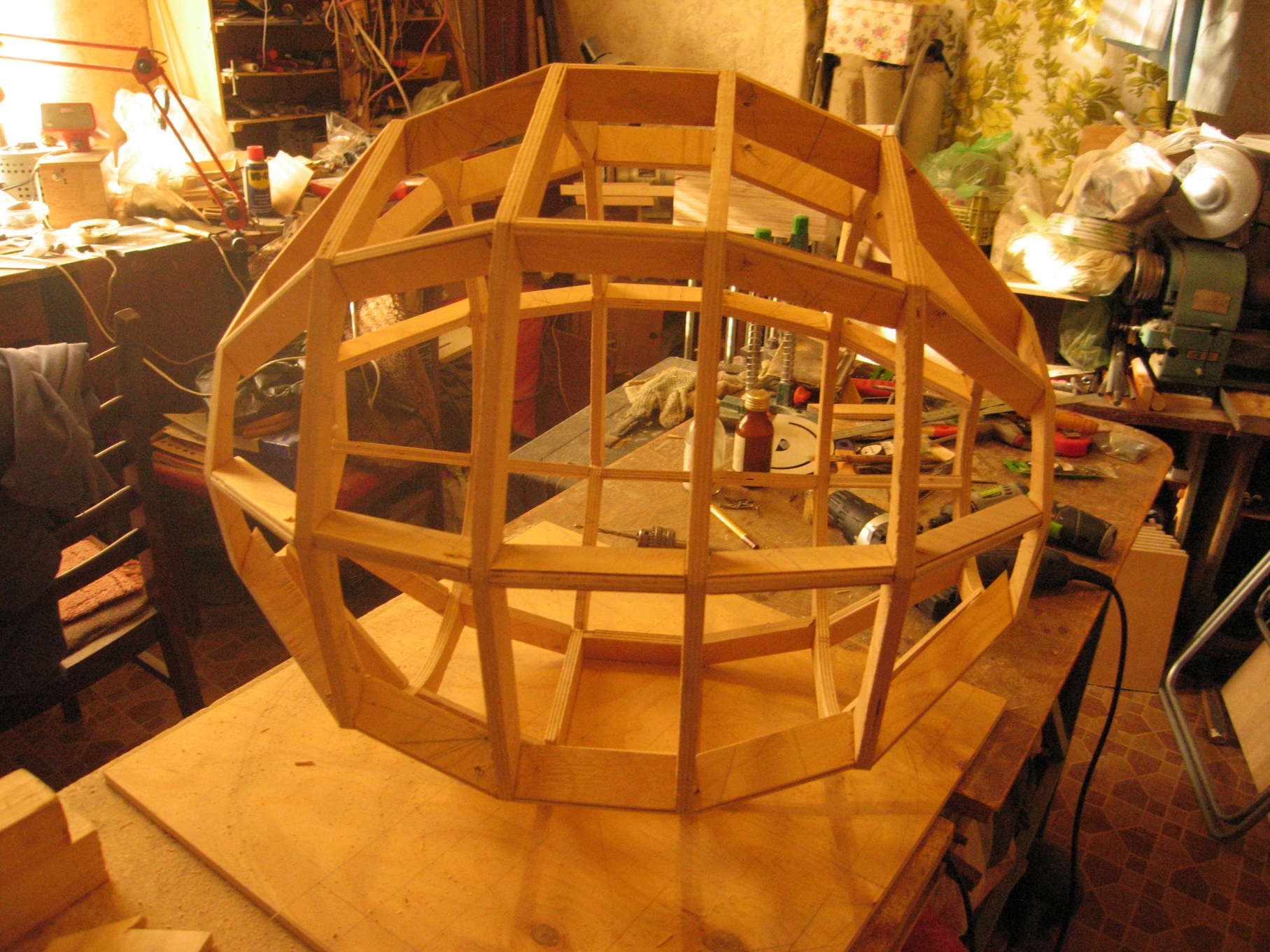

Необычная акустика для необычного усилителя.

Приехал с дачи, привез детали на новую акустику. Это тоже шарик, надеюсь получится энергетический, хотя тут надо будет посмотреть-послушать. Конечно не высокоомный, под обычный ламповый усилитель. Но про этот проект расскажу в другой ветке, когда приступлю к сборке этой акустики.
тупиковая идея
лучше врезать один хороший 6" ширик в ваш глобус
Так на фото он как раз туда и врезан - звучание не то. Которое ожидалось и которое хотелось бы оставить. Поэтому и решил - не пропадать же шарику, столько труда вложено, на его основе сотворить высокоомную акустику. Ну а если так - значит усилитель или ОТЛ, или СРПП. Тупиковая или нет - надо слушать, а вдруг взлетит? Высокоэнергетический шарик взлетел, а этот из разряда низкоэнергетических, потому надо что то поменять в нем.

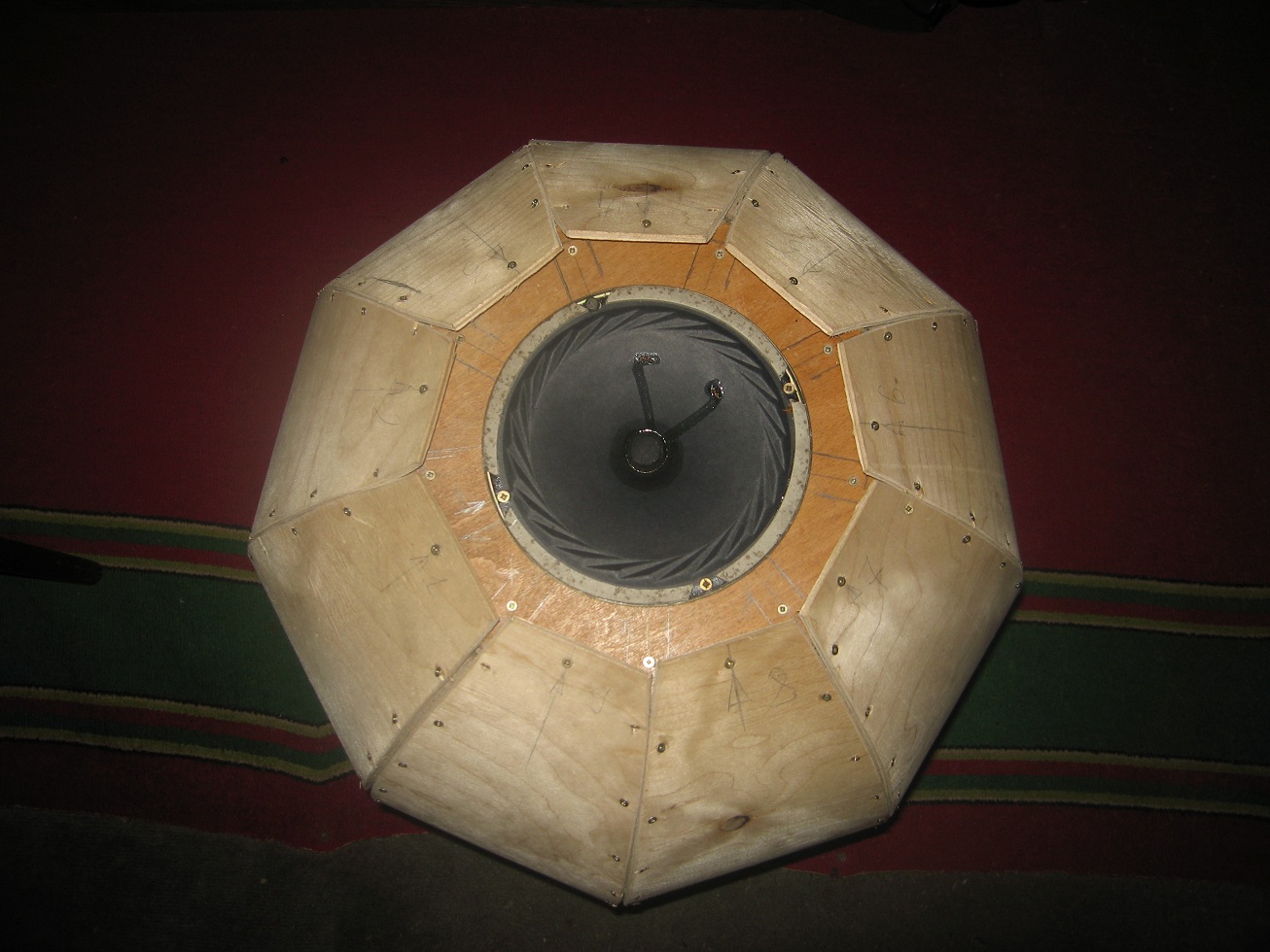

Как в воду смотрите. именно пульсирующая конструкции корпуса. Но совершенно на другом принципе. И не для НЧ. а для ШП. Как будет звучать - совершенно не понятно пока, конструкция простейшая. но экзотическая. так никто раньше не делал. Надо собирать и слушать, иначе никак, никакие расчеты не помогут.

Я ставил в Энергошарик ШП 4". Передняя сторона его диффузора выдавала отличную микродинамику, а задняя сторона. возбуждавшая энергетический корпус - макродинамику. Правда там еще кое что для этого было сделано, но это отдельная песня. И с ШП дином всего в 4" откуда всё бралось, но оно таки откуда то бралось. Ну а новый проект - это дальнейшая разработка, хотя результат непредсказуемый, может быть и отрицательный. Теории то нет, формул нет, все приходится на "живую".

Вот фото моего Энергошарика. Как видите его конструкция отличается от конструкции низкоэнергетического шарика. Следующий проект будет похож на Энергошарик, но будут и отличия. Но повторяю - результат непредсказуем.
