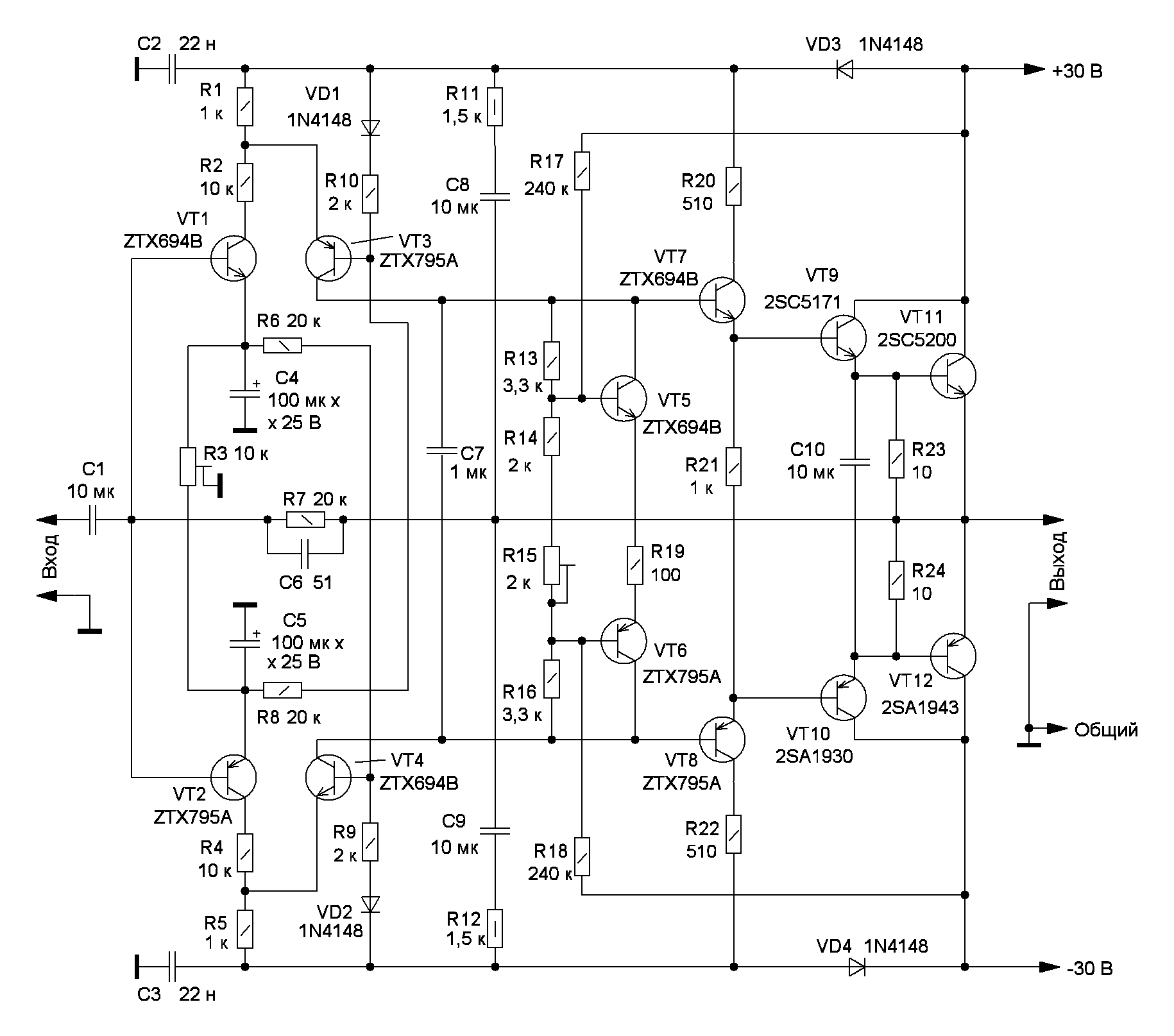

Это точно, поэтому он никак не может подойти для данного усилителя. Ему нужен преобразователь напряжение - ток. Например, по схеме Хоуленда, как у автора. Вариант б с буфером лучше, он обеспечит условие независимости выходного тока от напряжения на нагрузке.
Для чего нужны R11, R12 = 1,5 кОм и C8, C9 = 10 мкФ, подключенные с выхода на полюса питания?
Это вольтодобавка по питанию. Работает вместе с диодами VD3, VD4.

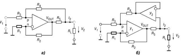

Обе схемы обеспечивают такую независимость. Схема б менее чувствительна к допуску резисторов.
Для а) Если выбрать R1 = R3, а R2 = R4, то выражение для выходного тока источника будет иметь вид:
а для б)
В этом разница.

Не совсем так. В схеме а поменяйте местами входы ОУ. После этого для баланса необходимо R4=R2+R5 если R1=R3. Но ООС должна слегка превалировать для устойчивости. Поэтому должно быть R4<R2+R5

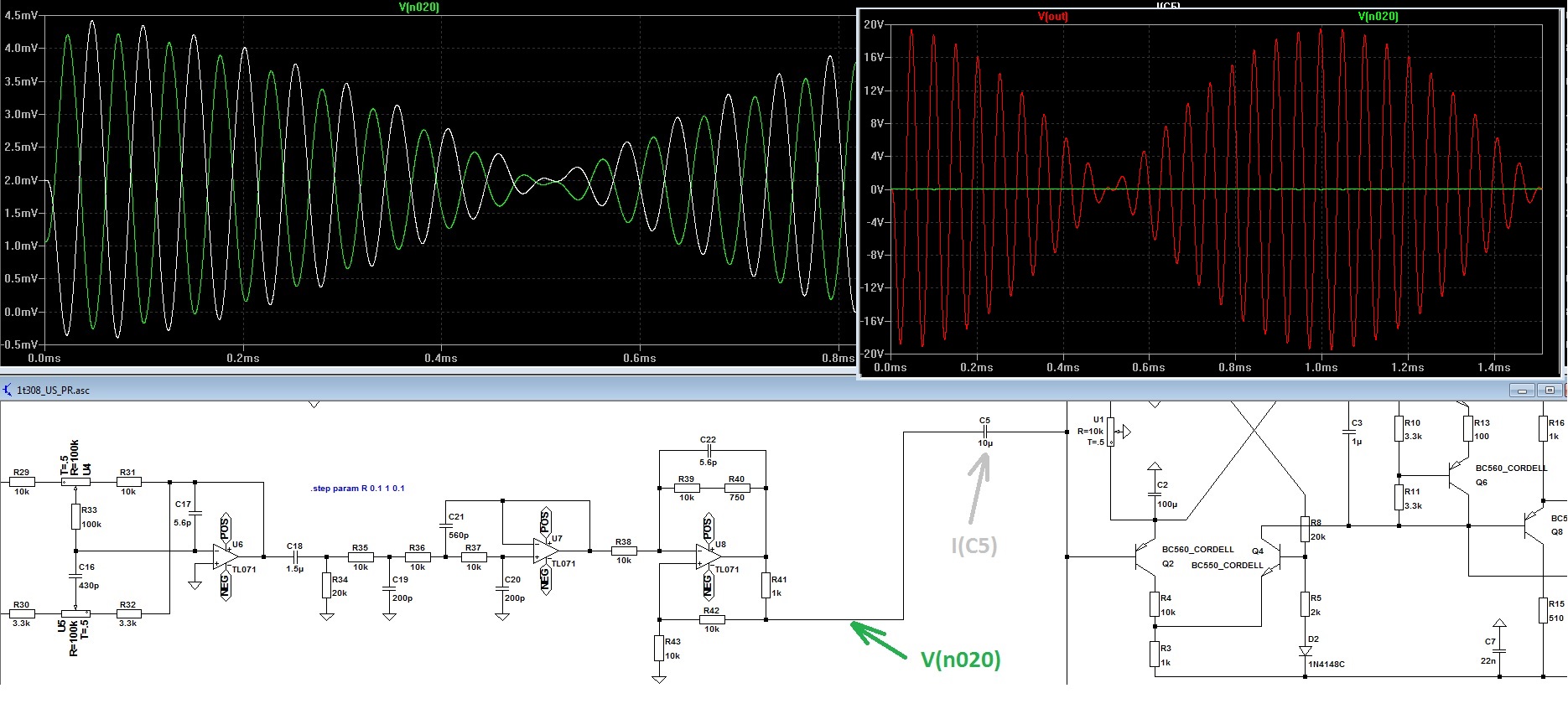

Симулятор кажет что всё работает как описано. Размах напряжения на выходе усилка- 20вольт в обе стороны.
Ну а собственно, генератор тока- такая штука что ему замкнутая нагрузка лучше всего подходит- при КЗ на его выходе он и будет генерировать свой один миллиампер с минимальным напряжением на выходе. А вот при высоком сопротивлении нагрузки- ему придётся выдавать большой размах.
Правильно, так и есть.
Не только, схему "а" не применяют, это так скажем концепт (идея), по причине того, что она может работать только на одно сопротивление нагрузки, поэтому в измериловке применяют только схему "б", так как устраняется влияние резисторов ОС включенных параллельно нагрузке + изменение сопротивления нагрузки (которое включено параллельно резисторам ОС). Думаю здесь правильнее было бы выполнить схему "б" использовав TL072, вместо выходной TL071/

Спасибо Вам за схему УМЗЧ, буду трассировать ПП, подскажите по тепловому контакту между транзисторами поподробнее, как лучше расположить?
  1. VT1-4 хочу использовать BC848CPDW1T1G там я так думаю тепловая связь ни к чему?, а место сэкономит при многоканале биампинга.
  2. VT5/6 рядом с VT11/12? Этого достаточно?
  3. С8-9 обязательно пленка?
  4. Можете показать ваши модели к VT9-12?
Правильно нарисованная схема а при балансе обеспечивает полную независимость выходного тока от напряжения нагрузки в пределах размаха выходного напряжения ОУ. Влияние резисторов скомпенсировано обратными связями. Поиграйте с симулятором и все поймете. Применяется она очень часто, обычно с дополнительным транзистором для увеличения выходного тока до ампер. Извините, больше на эту тему не отвечаю.

Высокая линейность достигнута путем преобразования напряжения в ток в предусилителе а затем обратно в напряжение в усилителе мощности. Описание здесь: https://youtu.be/U4azNa7W-k8 Это видео по следам статьи в журнале Радио №3 за 2021 год.

Есть у этого усилка две проблемы. Первая - это чувствительность к разбалансу питающих напряжений. Если будет +30В и -32В, то на выходе появится постоянка -1В. Это не хорошо. Кроме того, если источники питания не имеют хорошего софт старта, то выходные транзисторы получают бросок тока при заряде С4 и С5. Обе проблемы легко фиксятся. Скоро выложу автобалансировку с одним TL071 и двумя транзисторами.
Здесь дополнения. Эта дополнительная плата лекго подключается к уже собранной схеме. Новое выделено. Здесь вольтодобавка убрана. Получена запредельная линейность. Даже на 10кГц 0.0045% THD
